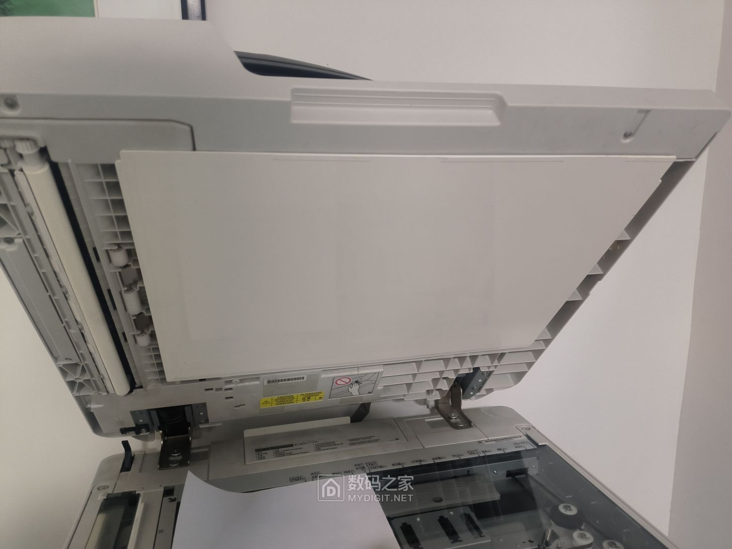

而前段时间这个白色的板子掉了,我不知道这个专业术语叫什么,原来的是几个点位用海棉和胶粘的,现在是海绵老化了,双面胶粘不住了,我把海绵去掉用了几层泡棉胶粘的,导致关上上盖之后板子与玻璃板有间隙

不仅是压不平的问题,太薄了,扫描的强光扫过时又被顶板反光,进一步导致局部光影不一致。。。。

距离不一样跑焦,还有漏光造成亮度不均匀。
发表于 2024-5-30 11:27:16 | 显示全部楼层
佳能2525有幸也碰到了,掉自动输稿器底下白色档光板,泡棉胶粘的不牢靠,老是东掉西翘。
同事直接用AB胶粘,AB胶硬化后牢固不掉了,胶硬化后间隙回缩,复印稿件直接东一块西一块灰影,只能用手压死盖板效果好点,总没有输稿器复印方便效果好。
发表于 2024-5-30 11:32:52 | 显示全部楼层
泡面密度太大,这个需要有足够软而且有足够的弹性才能平整地压实稿件。至于原装配件,那肯定是贵的,不卖几十倍的价格都不算黑心。找到老化的海绵,照着样子TB上买一块用双面胶(不带泡棉的)或者那种万能胶粘上去应该就解决问题了。
