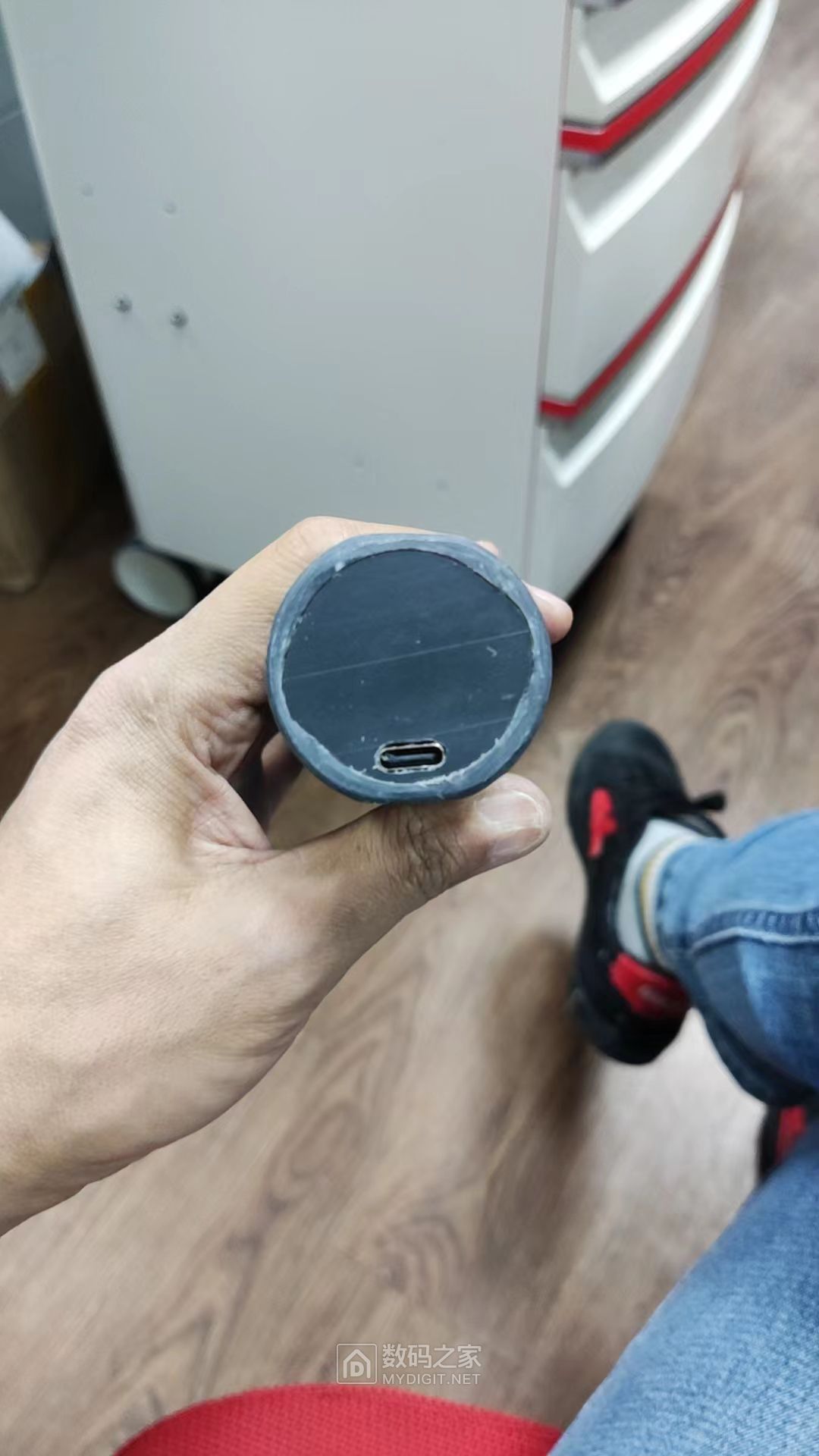

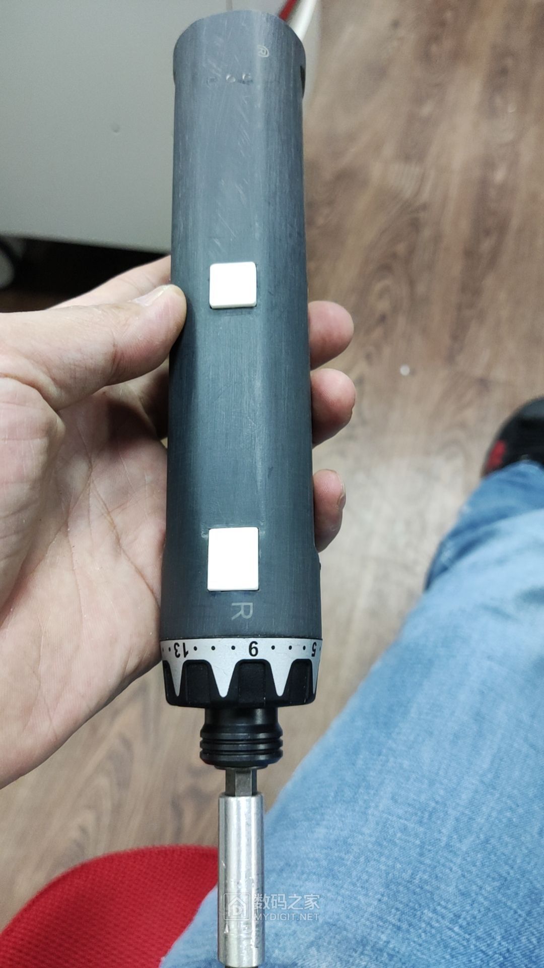

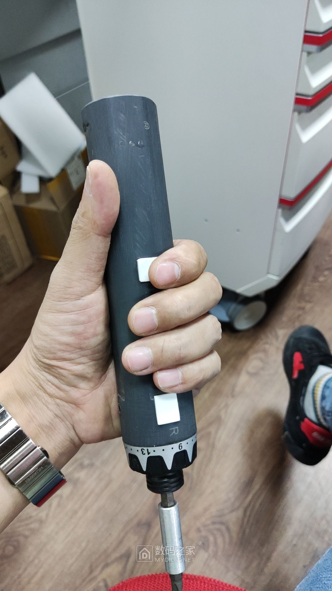

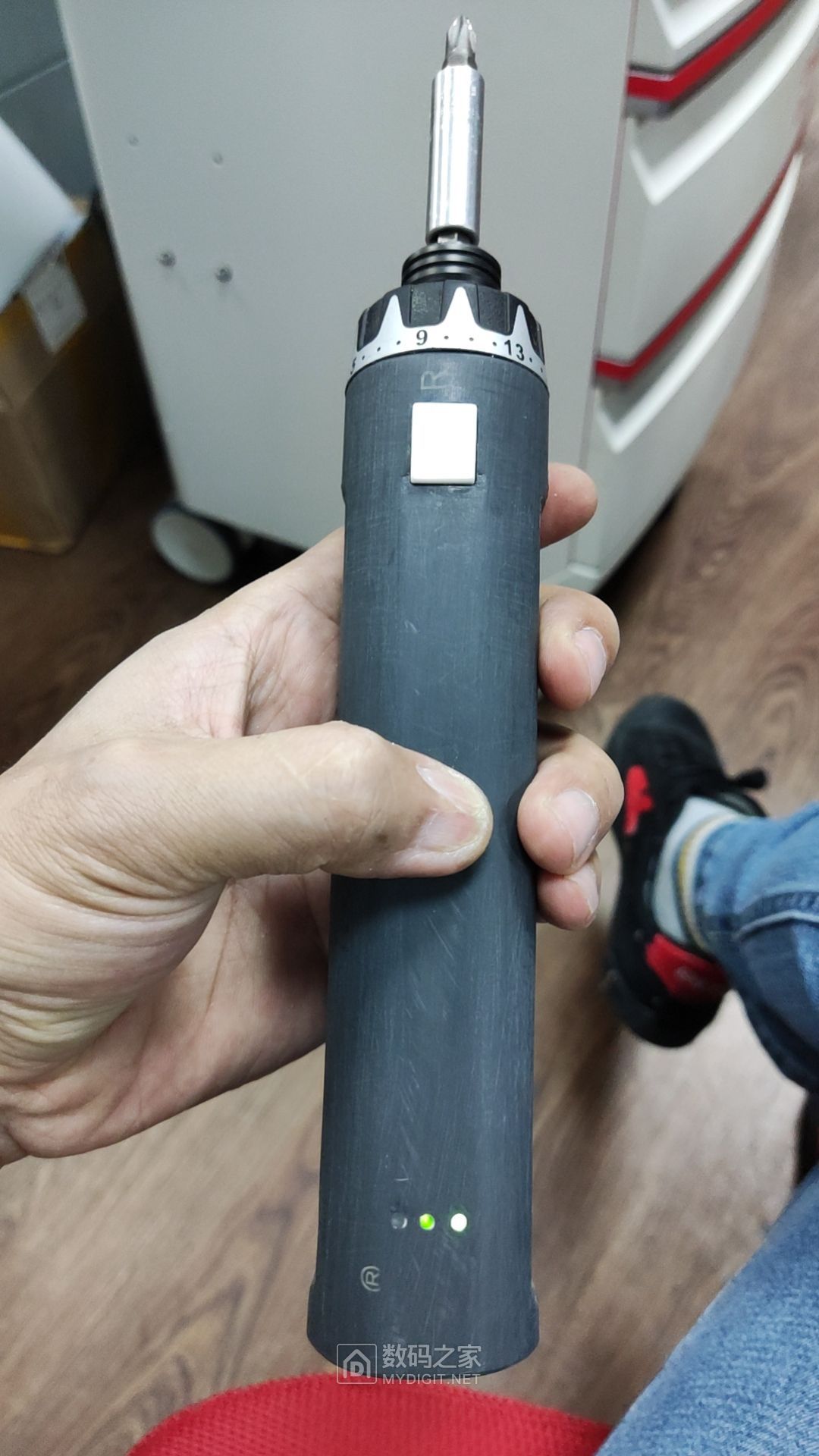

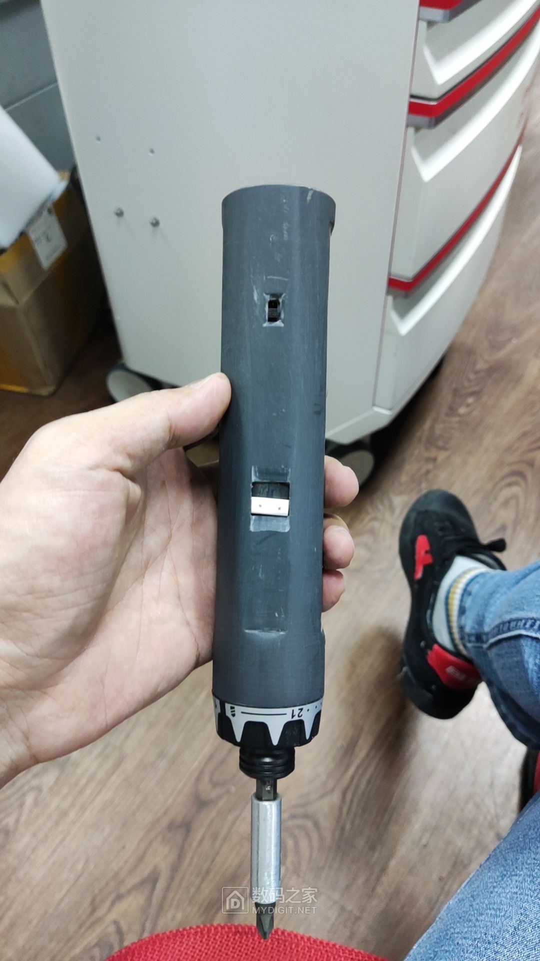

直柄螺丝刀,顾名思义,就是直柄的,更适合直柄场景使用。
纯直柄的,市面上可选比如博世go,然后还有威克士、东成、等一系列牌子,
变形的,被人吹爆的棍子,还有9.9包邮的也不少。
纯直柄的,没见过无极调速的,基本也没见过高低速的。
变形的,7.2的松下,牧田有款冲击的有无极,品牌的大多是带高低速的,
有款比较特别的德伟DCF680,,陀螺仪调速,,
枪式的我diy过很多把了,是真好用,体积真小,手感超好,有空的可以去看我的帖子。。
直柄的,本次diy优点
1、无极调速、用的德伟dcf680陀螺仪主板,速度控制很完美,能很慢。
2、高低档位,200/600解决需要转速和扭力的工况。
3、扭力更精细,档位更多。波箱经过我修改最小打手机螺丝没问题。
4、尺寸小,最大直径处38mm,打磨成类圆方形状,四方处边长35mm,尺寸比博世go小很多,最大长度193mm,,电池16650*2
5、带扭力自停,本次用的主板自带的断电刹车,,没我自己的继电器自停灵敏。
6、2个启动按键,适合直柄操作和台面作业。带关机开关,关机后避免误触。
7、TYPEC充电,德伟主板自带电量指示灯,低电保护,
缺点
1、陀螺仪操作需要按键加旋转,,不习惯的人能就很不习惯。慢慢旋转能很线性的控制速度,但是这个旋转操作可能需要适应,,,松螺丝时,慢速旋转可能带不动螺丝,因为电机是低功率慢速运行,而且由于螺丝没动,旋转角度是被限制的,可能就无法达到最大速度,导致带不动。此时旋转就属于手动拧螺丝,拧松后也能达到最大速度。,,
快速给个旋转的加速度(角度不需要很大,批头矿量就足够了)就能最快速,此时才能扭力最大。
2、外壳没包胶,但是3.2mm的pvc,理论上耐摔没问题的。
3、正面朝上放置不会滚动,在桌面滚动会触发按键,
由于本人发过很多帖子都没啥反馈,这次直接上图了。
