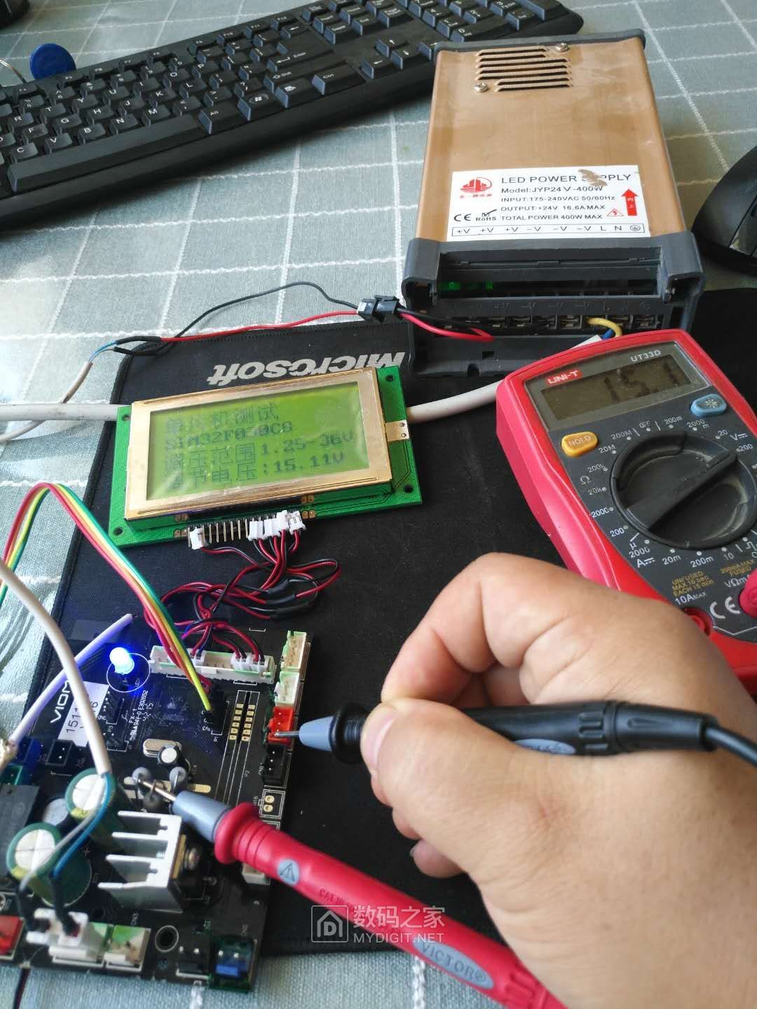

上次在隔壁论坛老王电子数码店里买了4.9元的报废净水机主板(请看这个链接  4.9元的云米净水器主板做STM32F030C8的系统开发板你怎么看 - 我爱单片机数码之家https://www.mydigit.cn/forum.php?mod=viewthread&tid=31797&extra=)和7.5元的12864带字库的屏,我决定废物利用,简单地改成一个电压调节范围为1.25-36V的可调电源。改造的目的就是告诉大家这个废板的其中一种用途。
注意:这个外接直流电源的电压不能超过40V,原因是LM2576-ADJ的最大耐压为40V
改造分为几个部分:
一、             报废净水机主板改造部分:思路:根据LM2576-ADJ的使用方法,只需要改动电路图上的电阻R2的大小就能改变输出电压的大小。这个电阻就是报废净水机主板上的R37(标记为2402,阻值为24K)。拆除板上的R37,在R37位置放一个0-50K的可变电阻,同时输出端的电解电容要换成耐压为50V的。 这图上有个输出电压的计算公式。
LM2576-ADJ的使用请上网自己查吧,我随便找了一张仅供参考。
二、             利用分压测量原理在LM2576-ADJ第5脚输出端和GND之间,串联两个电阻,两个电阻之间的引一根线到PA1管脚。(分压ADC测量电压)。这两个电阻根据测量的最大电压进行取值。

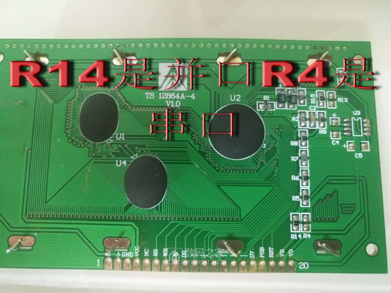

三、             这个12864屏是5V的工作电压,两个办法,第一外接一个5V电压(电脑USB取电,充电器取电都可以)。第二断开主板上的LM2576-ADJ第5脚输出端与7805的连接,然后用D882和TL341做个5V的电压加入。
四、             这个屏出厂设置为并口,PSB接VCC了,将电阻R14取下焊到R4上,PSB接GND,设定为串口  ,(见图)然后连接 LED+到VCC ,LED-到GND ,在PSB管脚和VR,V0 处加装一个0-30K的可调电阻,用于调节对比度,如图,最后这个屏只需要引出五根线  VCC ,GND ,RS,WR,E  分别连接到报废净水机主板的+5, GND, PB12,  PB13,  PB14。
好了,电路硬件部分的改动就好了。很简单
现在是程序,带字库12864屏串口的程序网上很多,但是大多数是STM32F103的,要移植到STM32F030C8上,这个工作并不难.

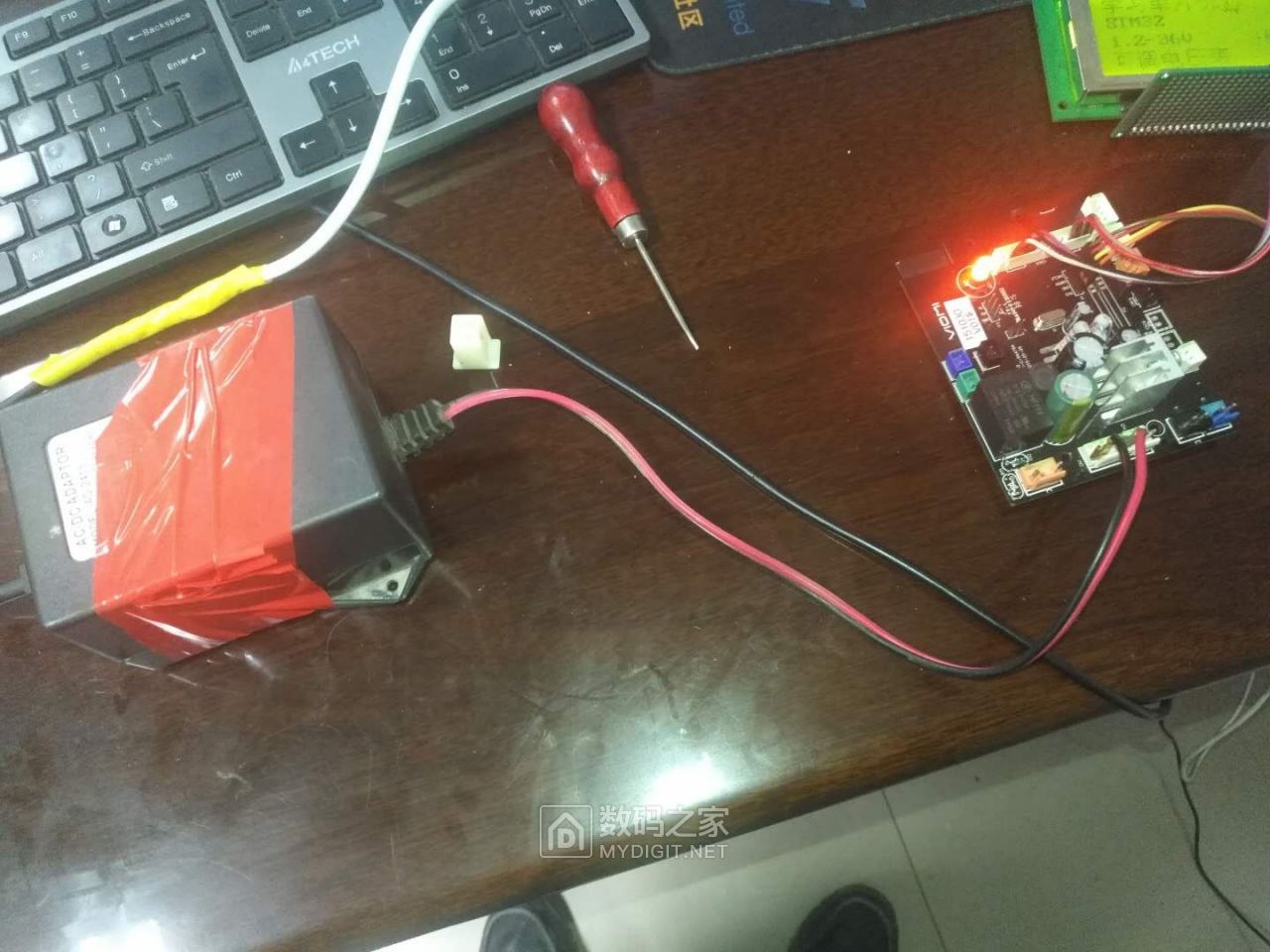

最后,这个就是测试。告诉你这个板子的用途之一。
看看,改成后与万用表的测量数据的对比。
最后,这个只是简单的测试,要做成的成品还要加很多功能,比如加个运放检测电流,或者改成数控的,比如加个温度检测,比如加个时间。打造个漂亮的外壳。细心的朋友可以看到图片有不同,为了验证试验,我做了两套。

用电位器调压,单片机测量,利用率还可提高

cao57508 + 10 你说对,加个运放改成完全数控的也是可以的.
