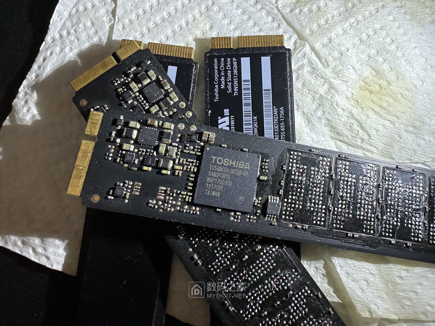

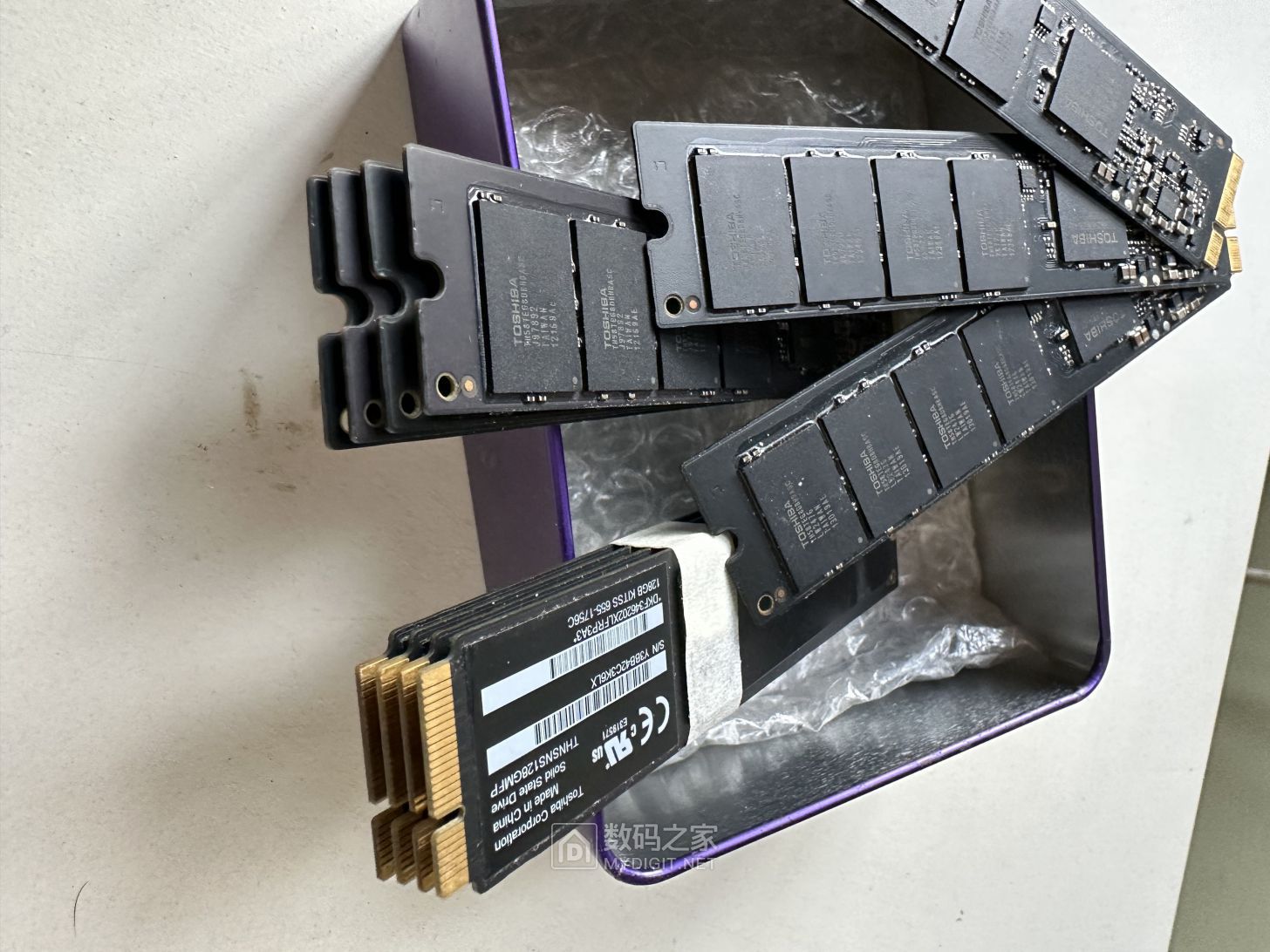

手上有一些苹果2012款AIR坏固态,主要是当年苹果固态出过固件BUG导致变砖, 所以市场上有很多这样的固态,不是闪存问题, 闪存可以说还是比较新的,当年版主就是修复了大量变砖的固态的, 当然会有一些可能是主控问题,烧坏了,或者电源芯片问题导致真的变砖了,一直留在手上没处理, 这不闲来无事拆下来做一些固态或者U盘玩玩, 结果还是比较惊喜的,我们先从U盘说起:
1. 金手指都还是比较新的

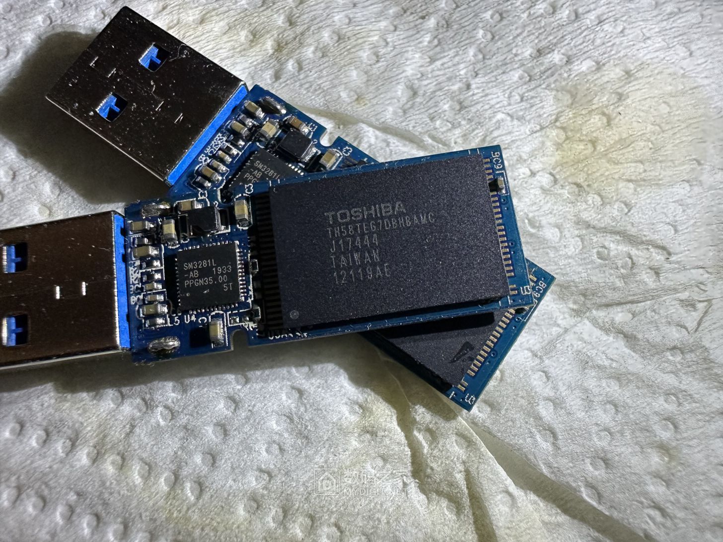

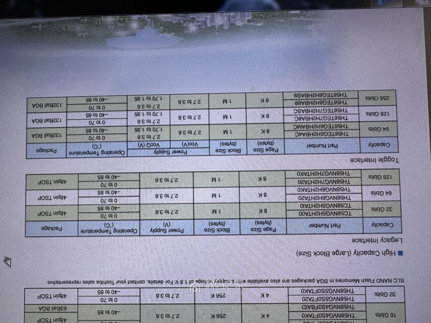

2. 闪存类型
主要是128G的产品,32Gx4组成;64G的是16Gx4

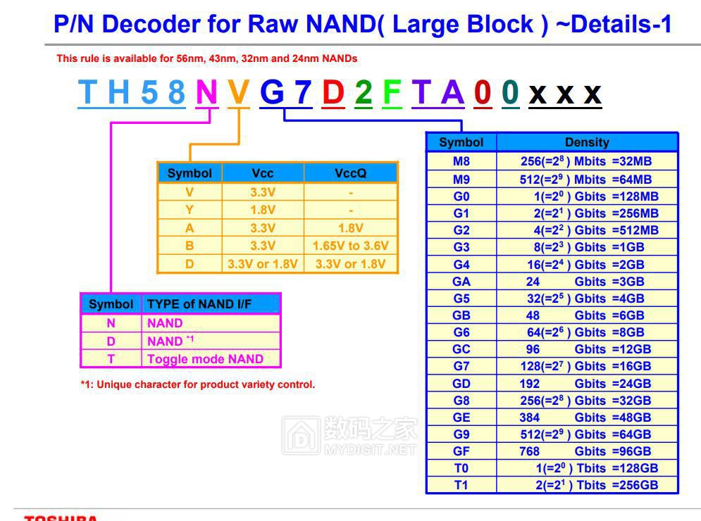

16G的是 TH58TEG7DBHBAMC 2CE;32G的是 TH58TEG8DBHBASC 4CE
苹果的加成确实用的不是一般的闪存, 他是宽温的这里TH58TEG7DBHBAMC与TH58TEG7DBHBA4C是不一样的;TH58TEG8DBHBASC与TH58TEG8DBHBA8C意思不一样的,速度相差多少不知道,没试验过, 但是攻读温度范围是更广的, 俗称工业级闪存
3. 需要除胶,拆除后的样子
4. 贴片

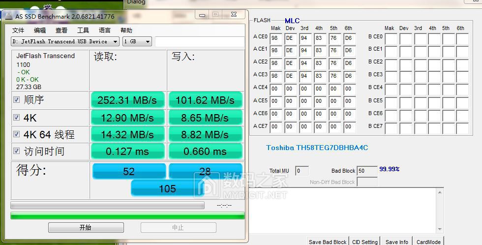

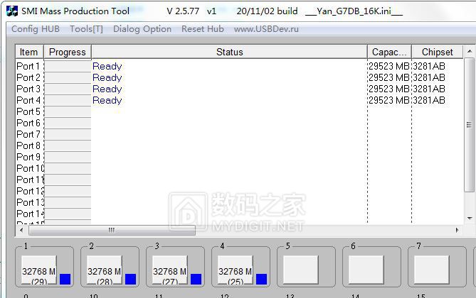

5. 开卡,做出来很久了细节就不说了,放一个当时的截图,基本没什么坏块;后面再放做的SSD的图, 速度也是相当NICE
好像最大只能开90%,刚开始不会弄,开了一些85%, 86%的,后面设置90%完美通过

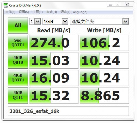

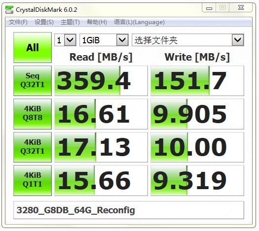

6.跑分, 那个AS SSD跑的太慢了,后面就用CDM跑了,跑圈也懒得跑了>_<, 延迟还是相当不错的
CDM

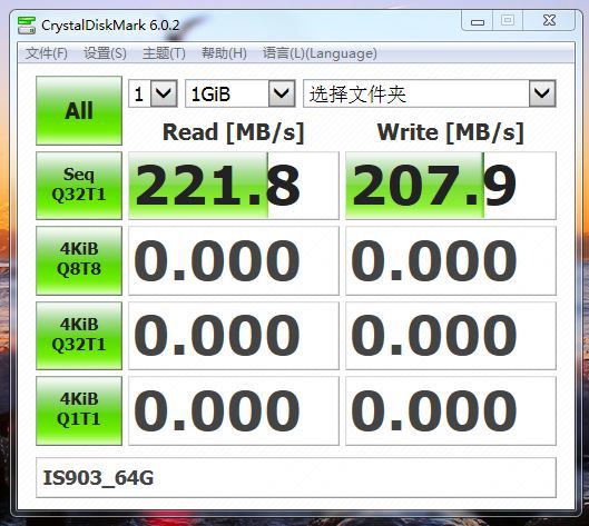

7. 彩蛋,放个3280和903的吧,就先不写详细过程了,因为U盘速度惊艳到了,花重金买了个3280,写入有点失望还不如903, 不过903发热有点大,其他都比较满意,后满准备搞个3282的试试
3280
903
在9代上装的win7的系统, 不知道什么原因CDM不显示盘符了, 后面也懒得管了,不过在小黄鱼出了几个,买家还是相当满意的 : )
