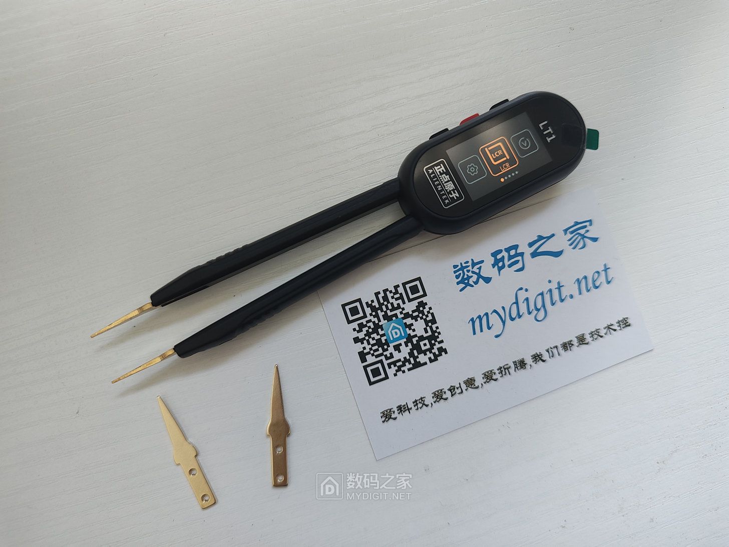

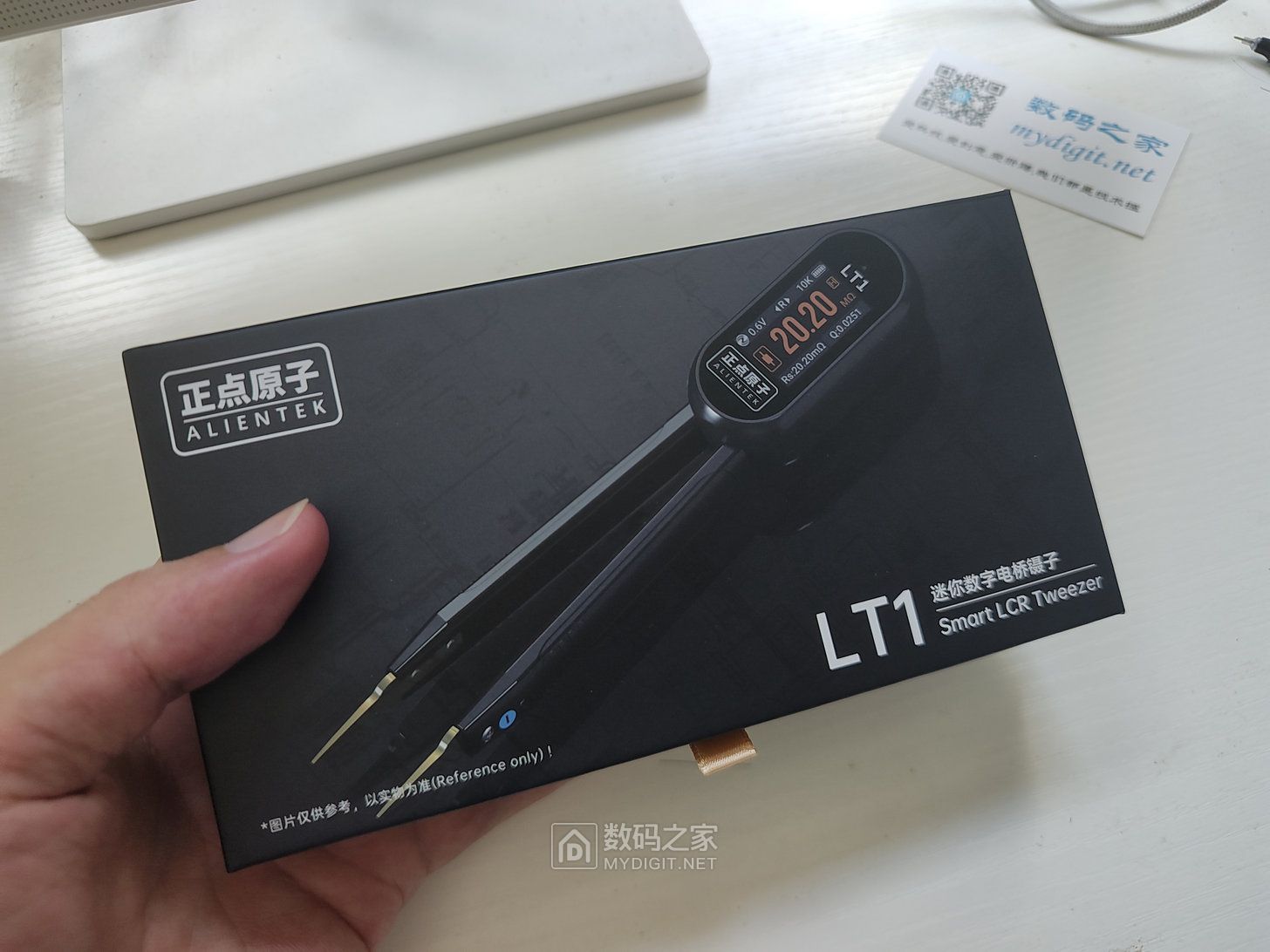

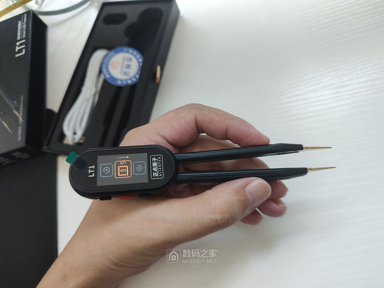

作为一个宇宙级资深的伪初级电子爱好者,最高级的工具就是一部万用表了,深感拉低了我的技术颜值。特别是在鼓捣折腾的过程中有时也会碰到发财电容,这时总觉得缺少了点什么,没办法让我的才华得以完全展现,刚巧前几天看到了交易区正点原子发布的LT1镊子电桥,真是个小巧可爱的家伙啊,来吧,到我锅里来。

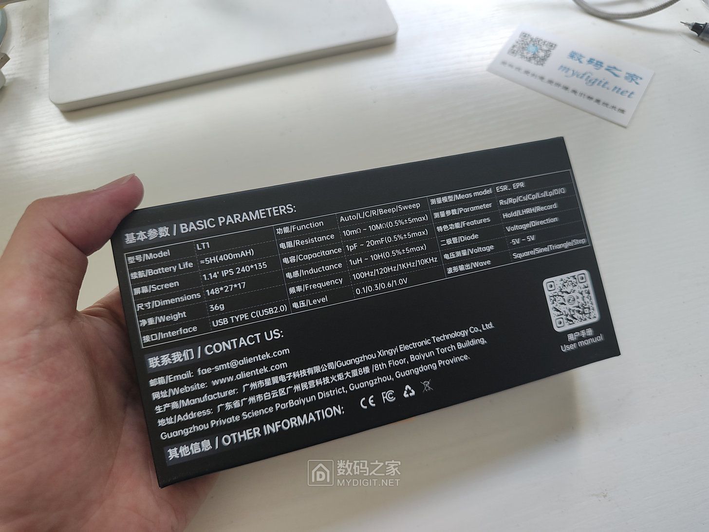

包装盒,带有一次性塑封
背面,印刷基本参数等信息

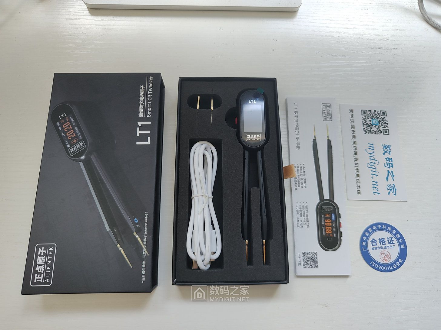

抽出盒子,附件
赠送两枚笔尖
操作指南说明书,固件升级说明

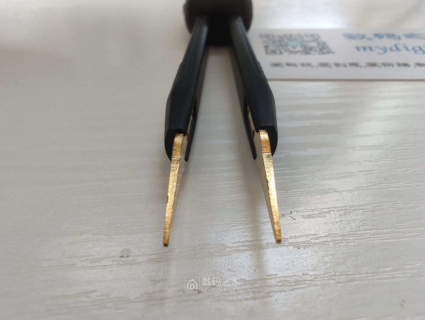

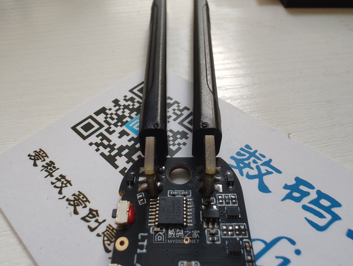

镊子背面
镊子特写,强磁测试有轻微吸附,像是铜合金,应该是为了保证硬度

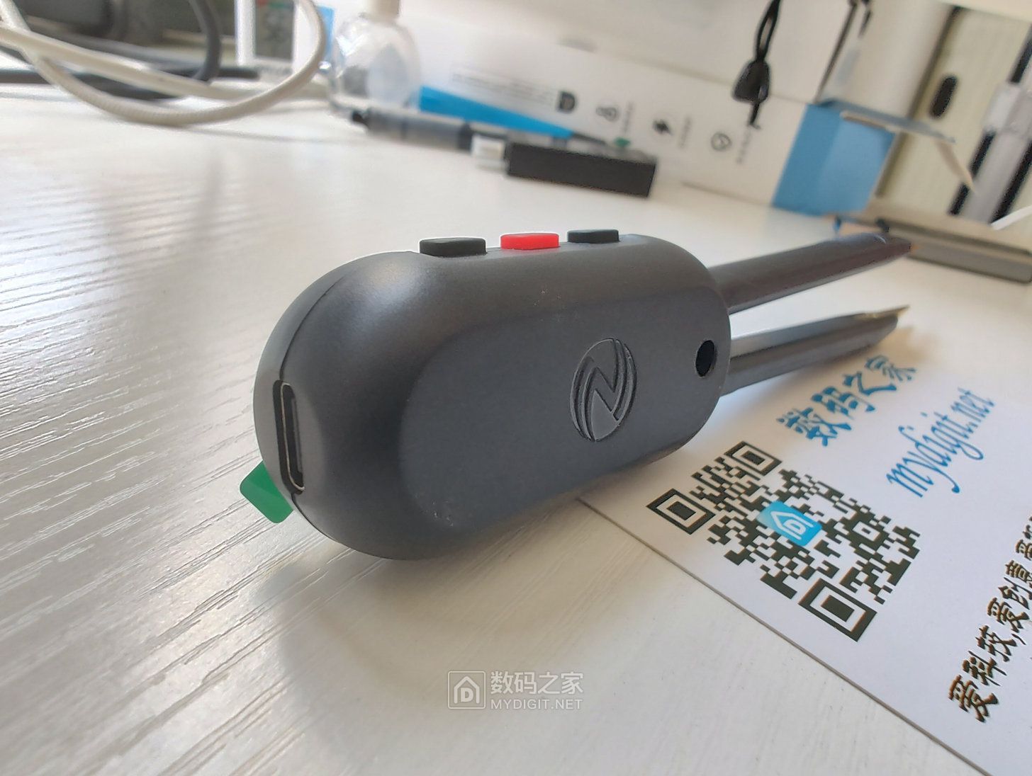

外观圆润,试下手感,可以的,另外带左右手识别(显示自动翻转)

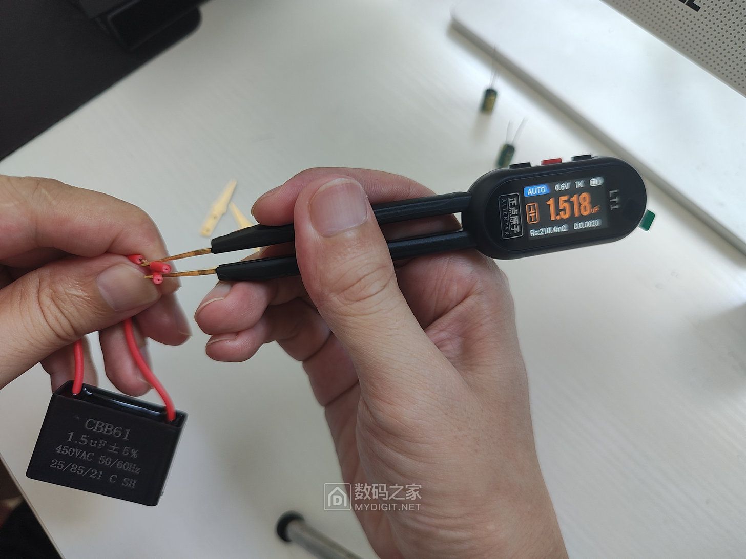

1.5uF电风扇启动电容测量,没有缩水,自动档的识别测量速度还是很快的

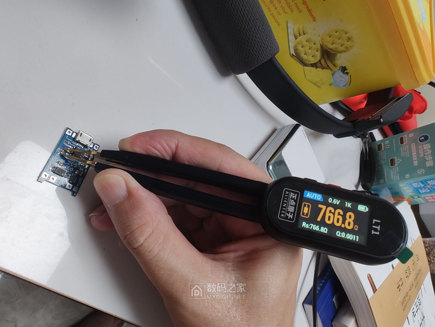

测量贴片电阻,当然一般测量元件都是要拆下来再测量的

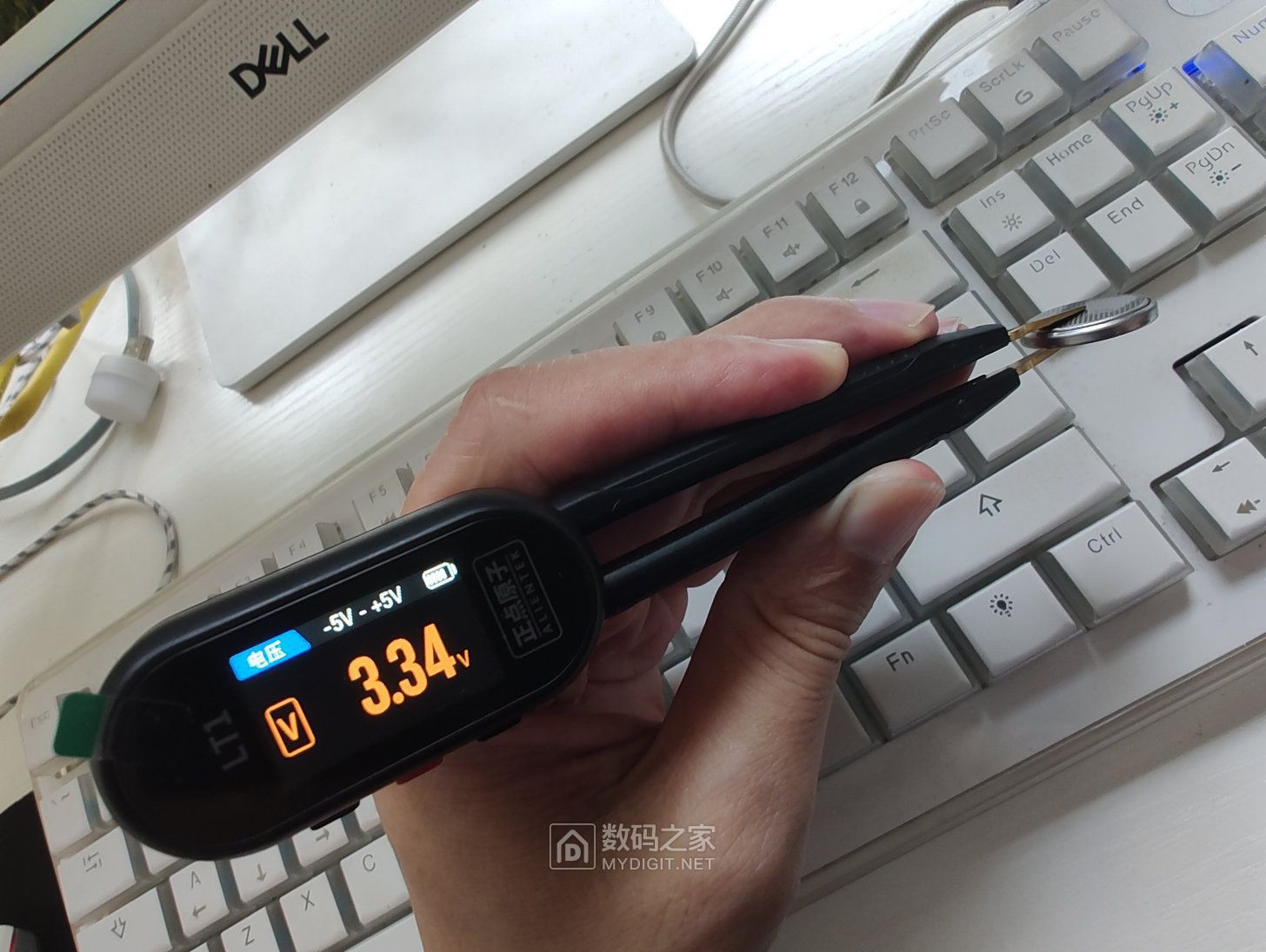

CR2032纽扣电池电压测量,最高只能测量到5伏,不知是否有过压保护?

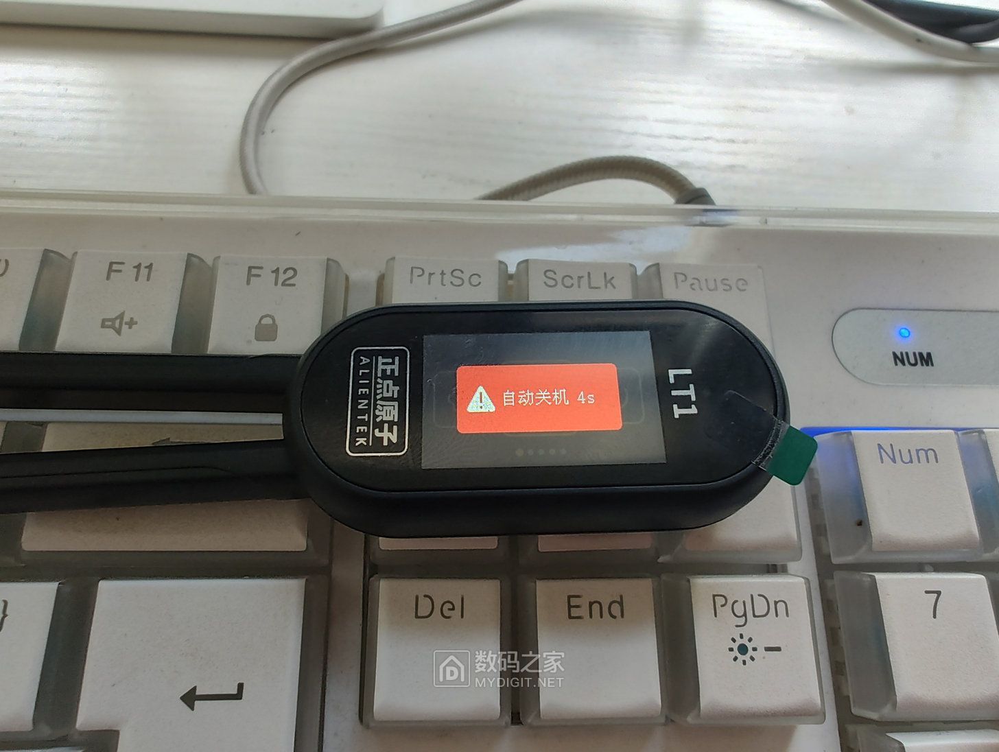

无操作,几分钟后会有自动关机提醒

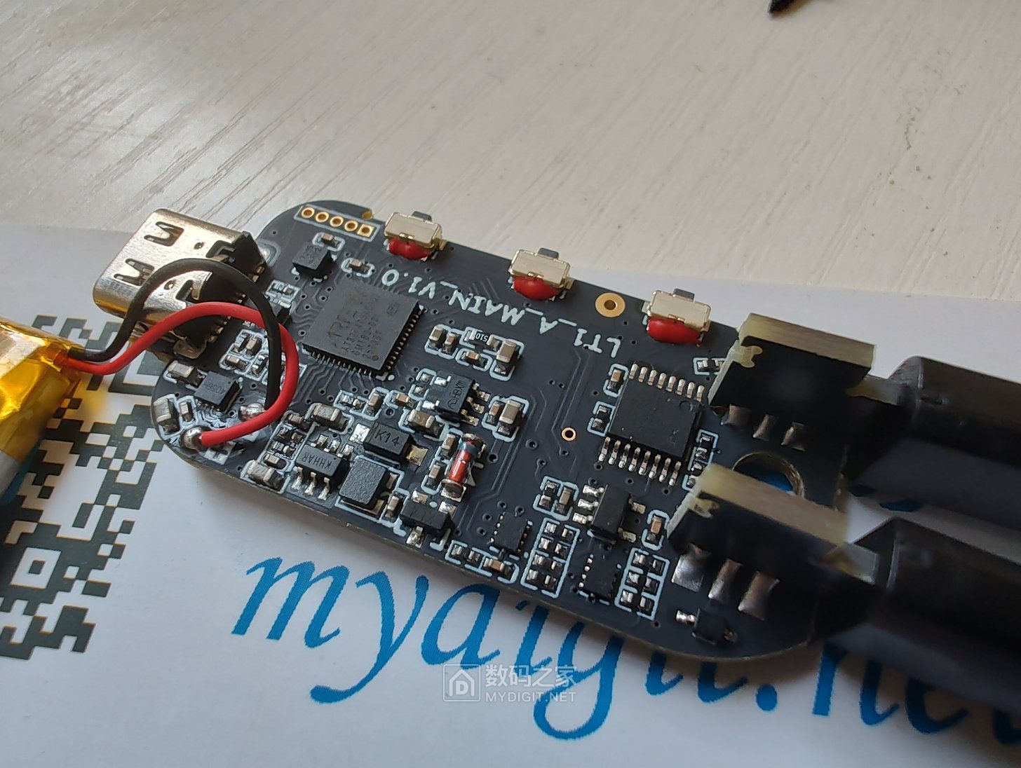

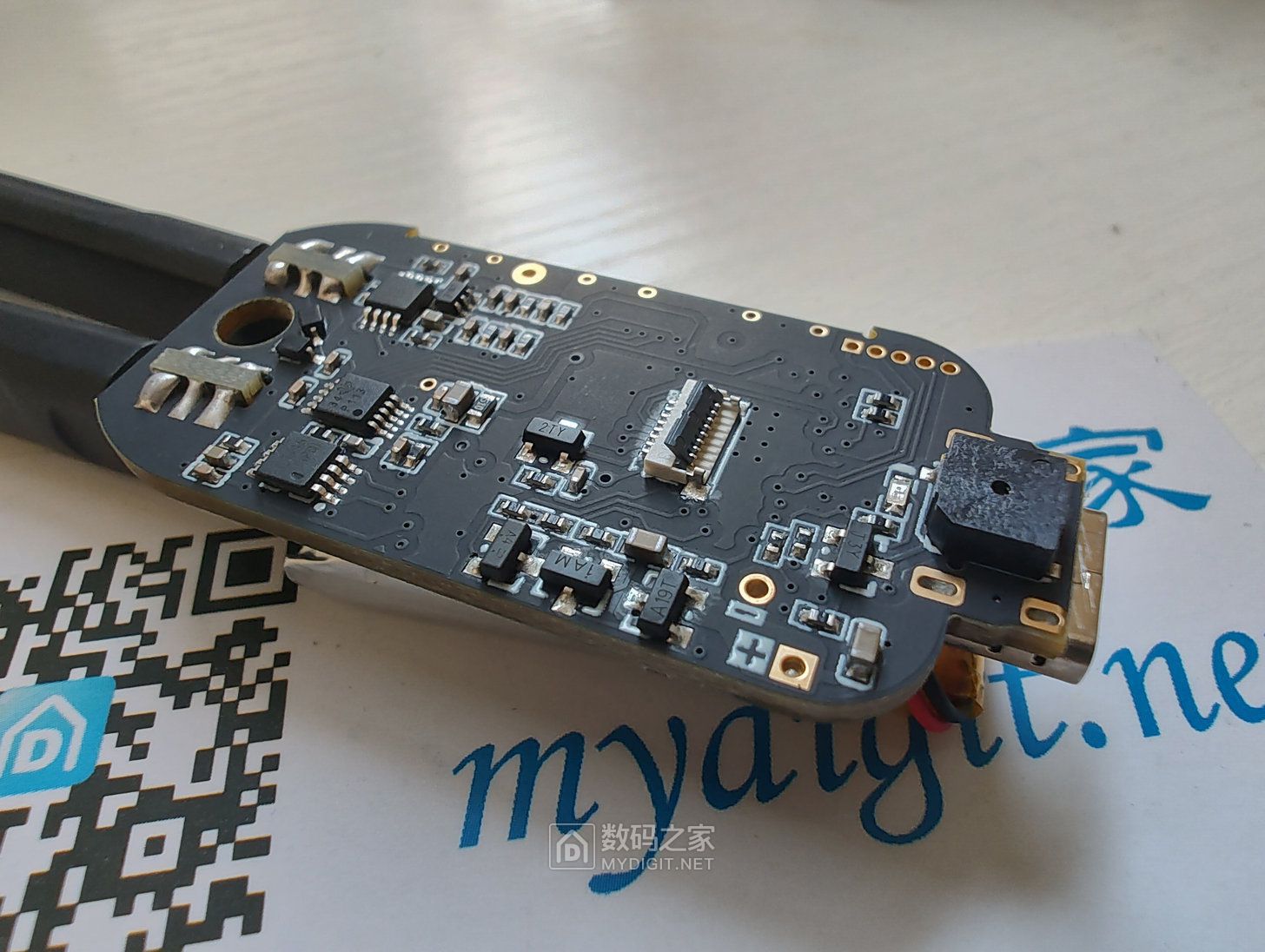

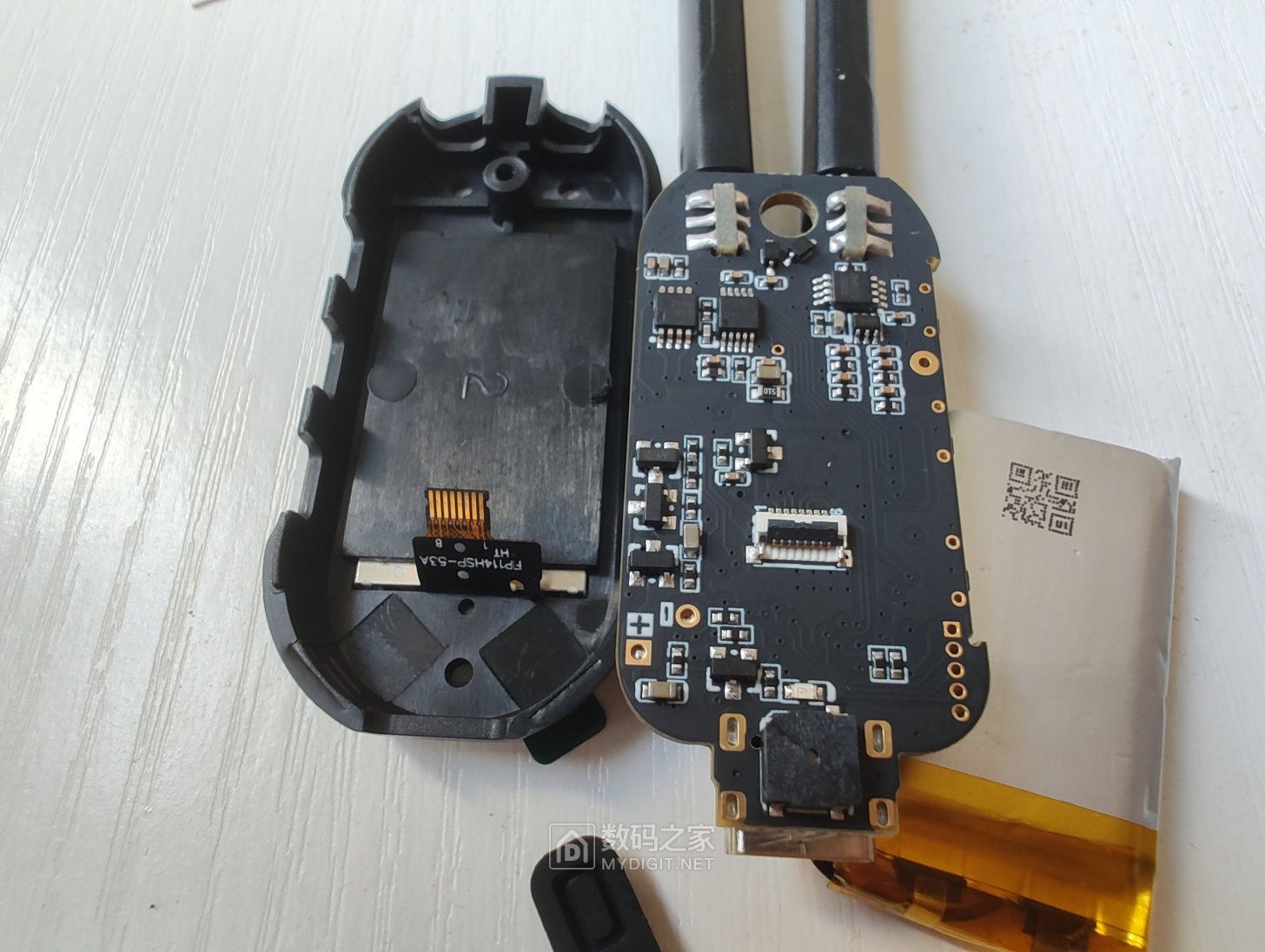

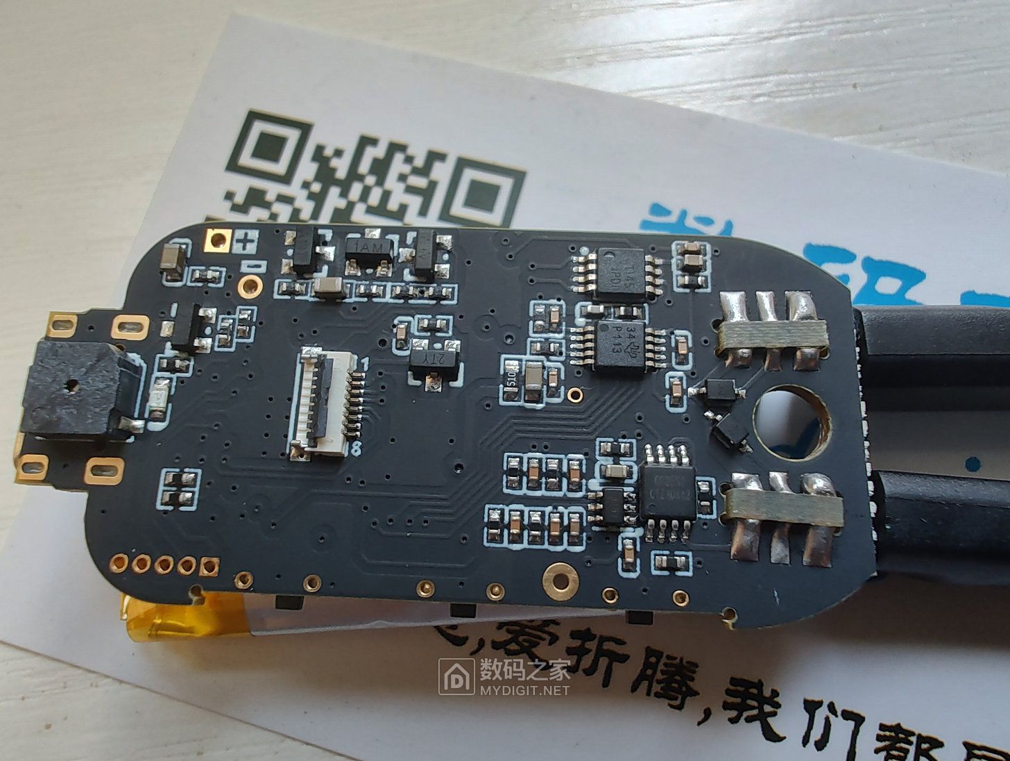

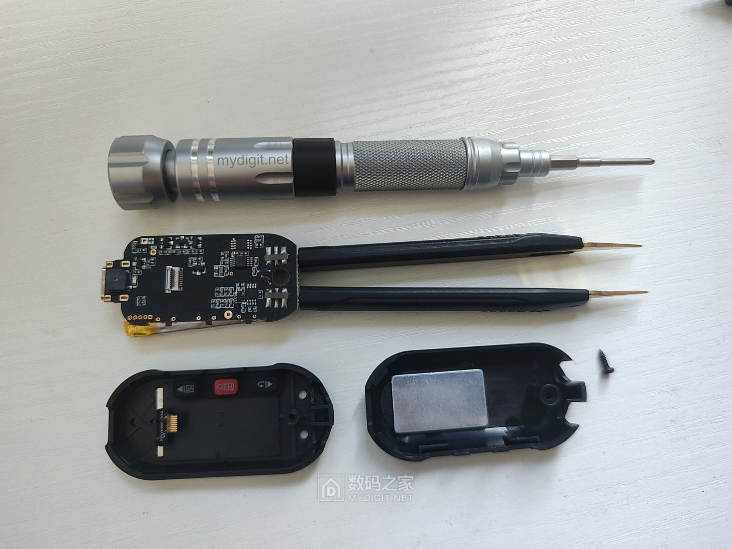

拆解,电路不太懂,大家随意看看

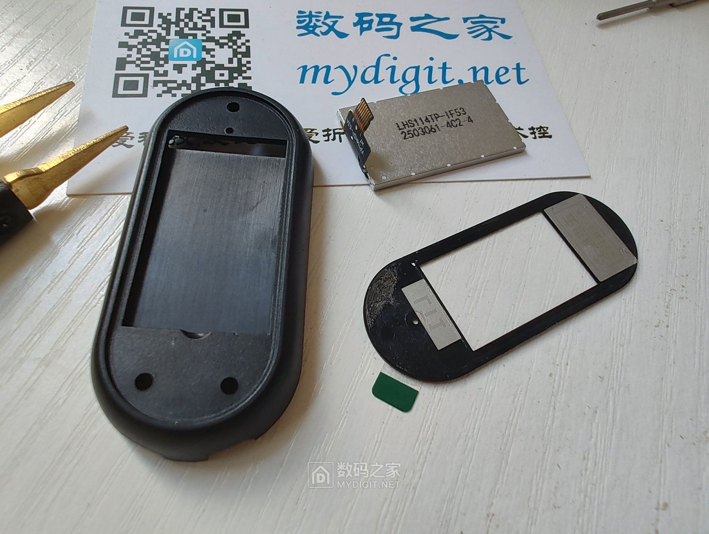

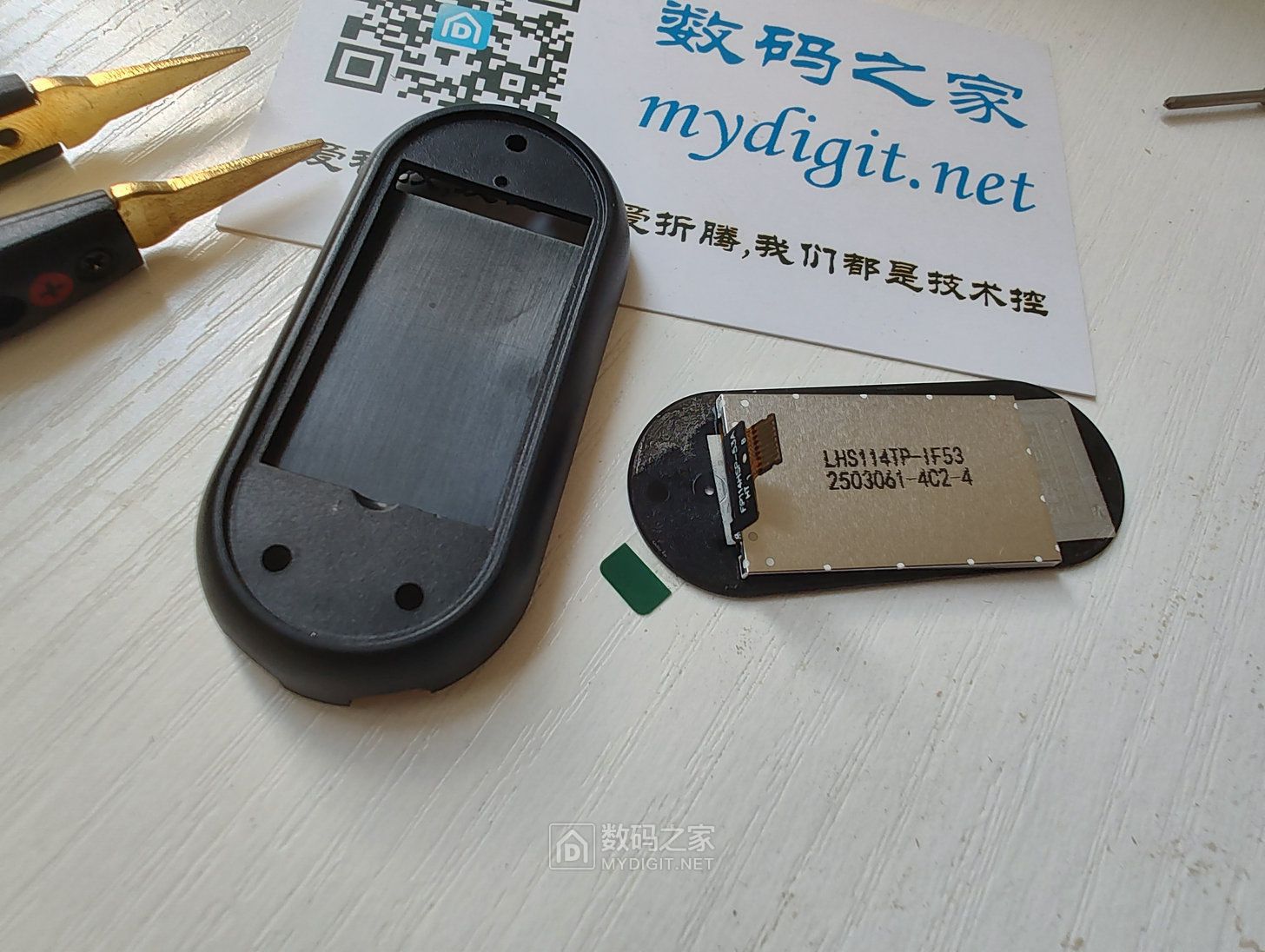

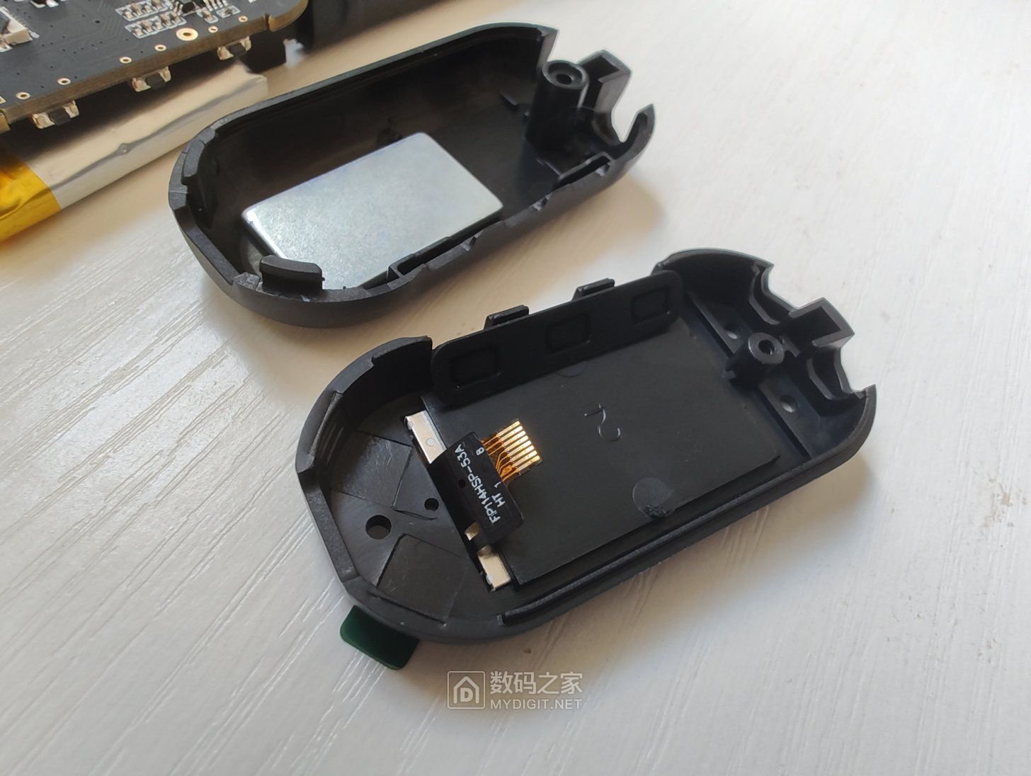

只有背面一颗螺丝,需要注意的是液晶屏排线很短,打开盖子时要慢,以免排线断裂。后盖有强磁,可以吸附在金属壁上

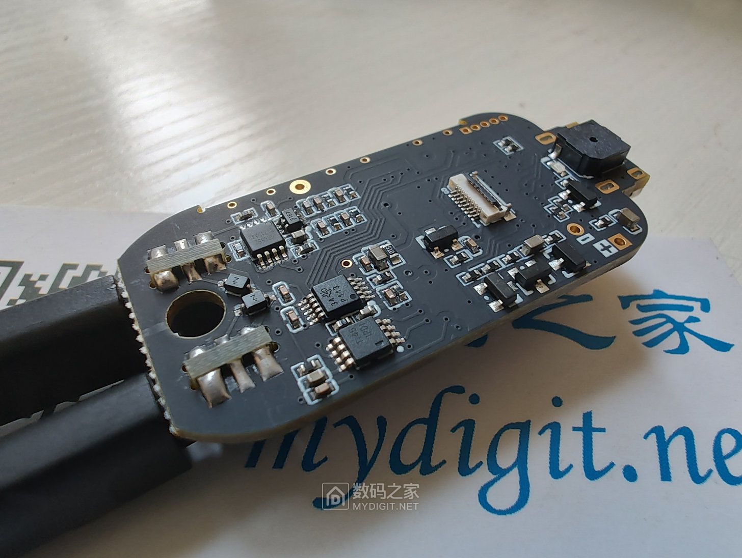

液晶屏号:FP114HSP-53A

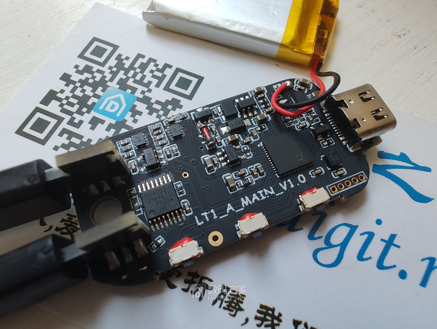

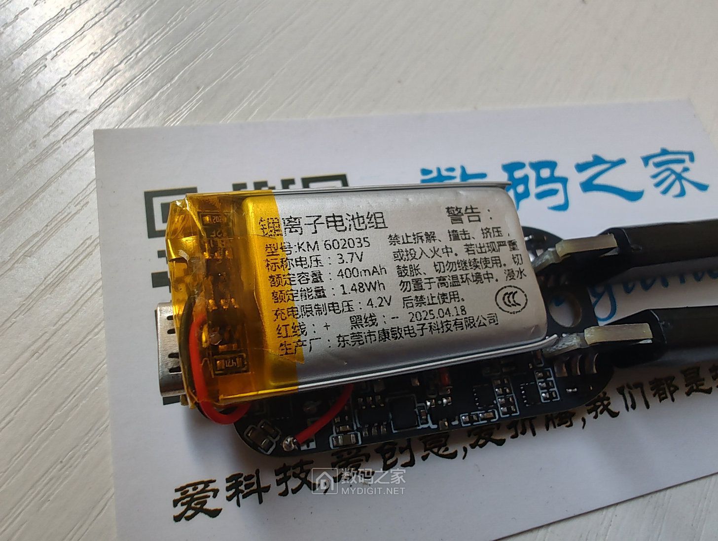

400mAh锂电池,规格大小602035,带保护板
HC4053 逻辑模拟开关/多路复用器和多路信号分离器
左侧的8脚芯片为4056H充电管理

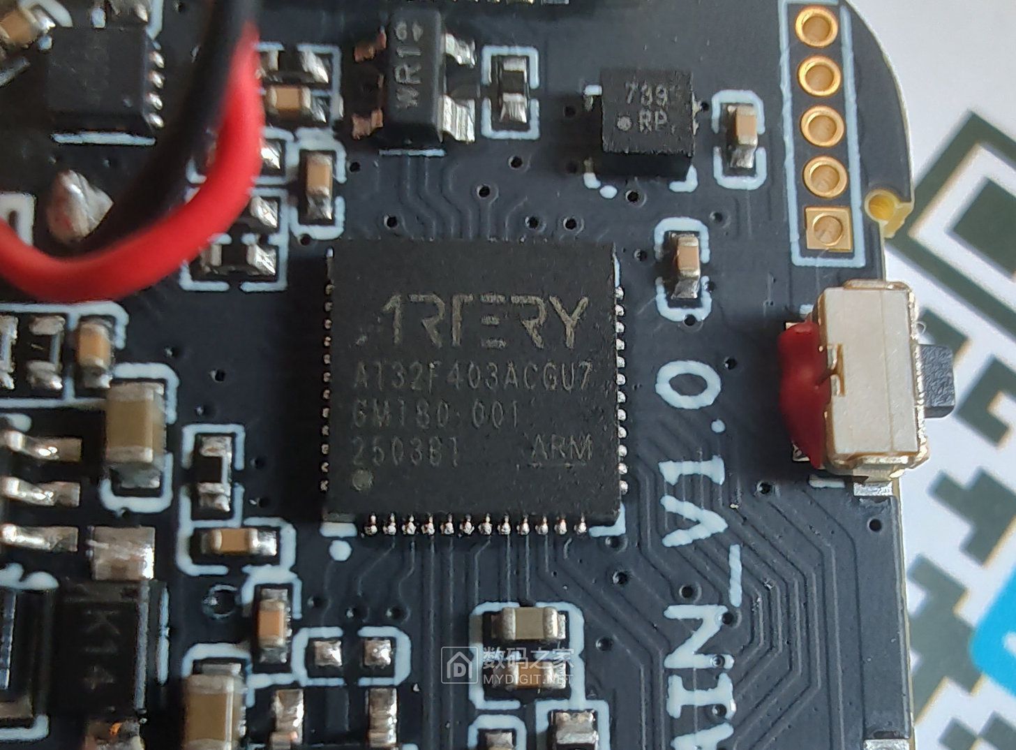

Artery AT32F403ACGU7 单片机,雅特力科技AT32F403A系列高效能微控制器,搭载32位ARM Cortex-M4内核,配合先进制程有效提升整体效能达240MHz的运算速度。内建的单精度浮点运算单元(FPU)及数字信号处理器(DSP),搭配丰富的外设及灵活的时钟控制机制,能满足多种领域应用。 完善的内存设计,最高可支持1MB闪存存储器(Flash)及224KB随机存取存储器(SRAM),其闪存存储器执行零等待的优异表现,超越业界同级芯片水平。AT32F403A系列除集成高效能的运算效能外,也导入sLib安全库(Security Library)可支持密码保护指定范围程序区,方案商烧录核心算法到此区域,提供给下游客户做二次开发。 另外特别支持8组UART串口,2组CAN总线特别适用于物联网应用,以及USB设备应用不需外挂晶振,可同时提升终端产品的可靠度与降低成本的多重用途。 AT32F403A可运行于工业级温度范围-40~105°C,并因应多样的内存使用需求,提供一系列芯片供选用,其丰富的片上资源分配、高集成及高性价比的一流市场竞争力,适用于工业自动化 (industrial automation),电机控制 (motor control),物联网 (IoT) 及消费性电子 (consumer electronics) 等各种成本敏感及高运算需求的设计。

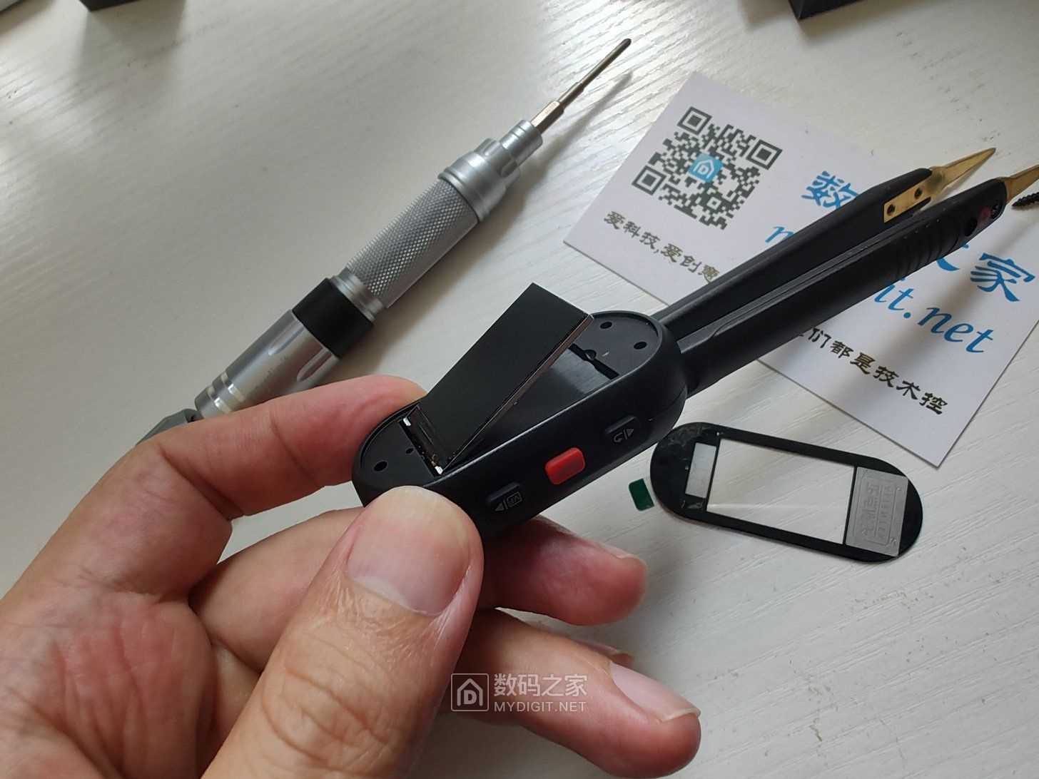

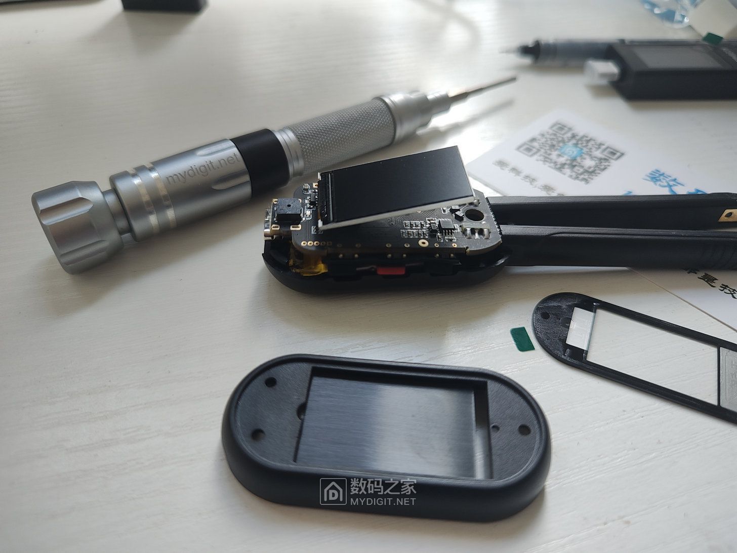

排线太短装不回去了
观察了一下,可以把液晶屏保护盖先拆掉,镜片是亚克力的,可以先用电吹风稍微加热下方便分离
先插上液晶屏,锁紧
再安装上盖
安装复原

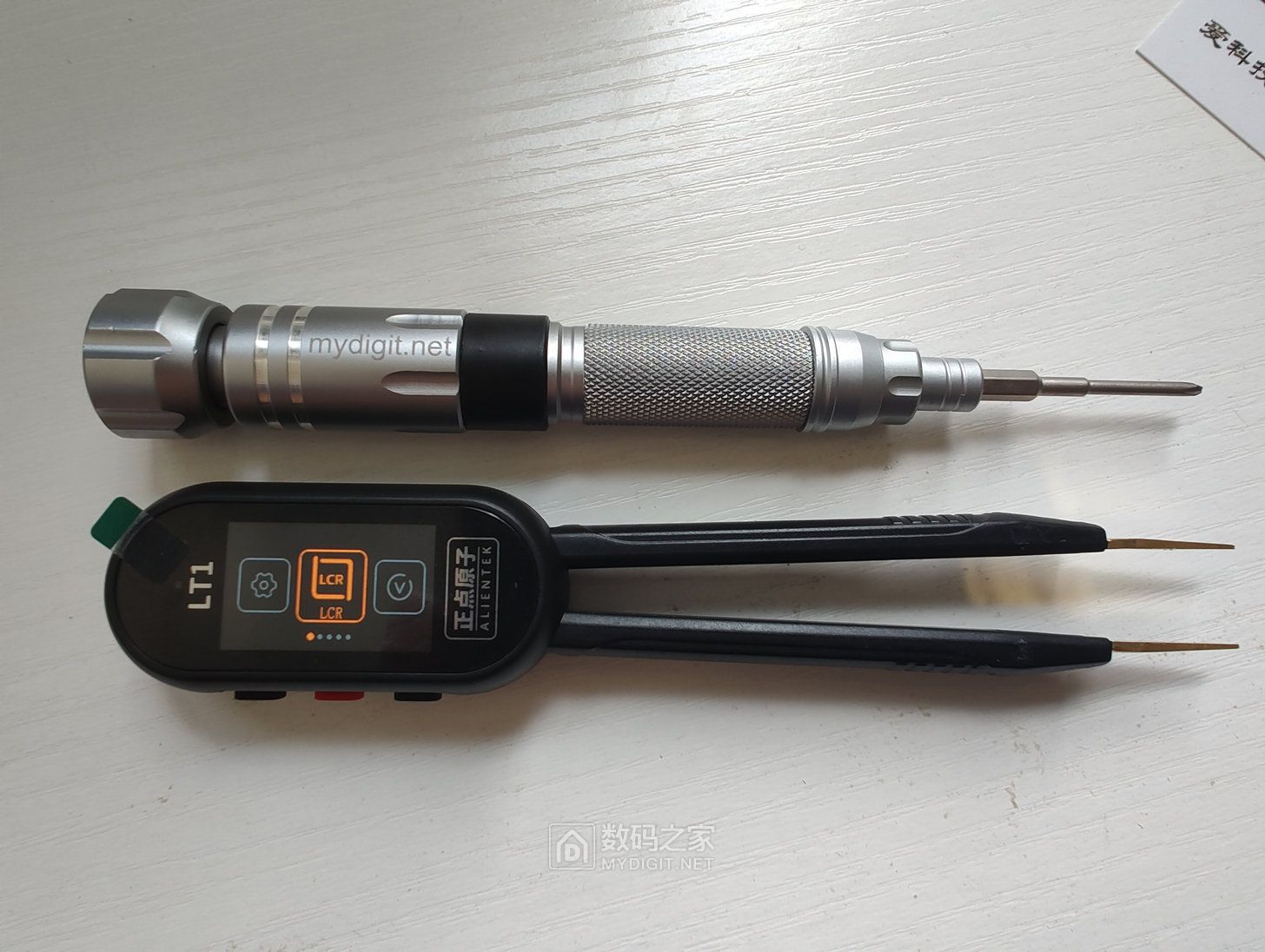

简单玩了下,觉得电桥镊子有它便利的地方,特别是测量贴片元件就可以单手操作了。放在工具箱外出携带也方便,体积跟一把螺丝刀差不多。是万用表很好的搭档,也是电子爱好者值得拥有的辅助工具。
