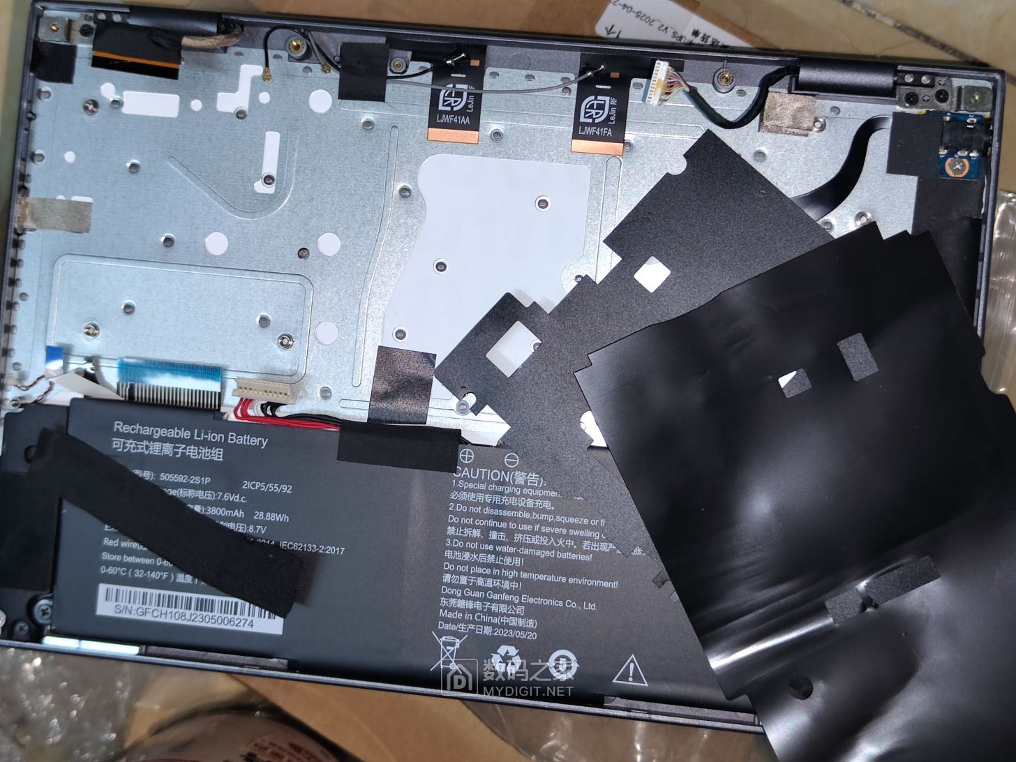

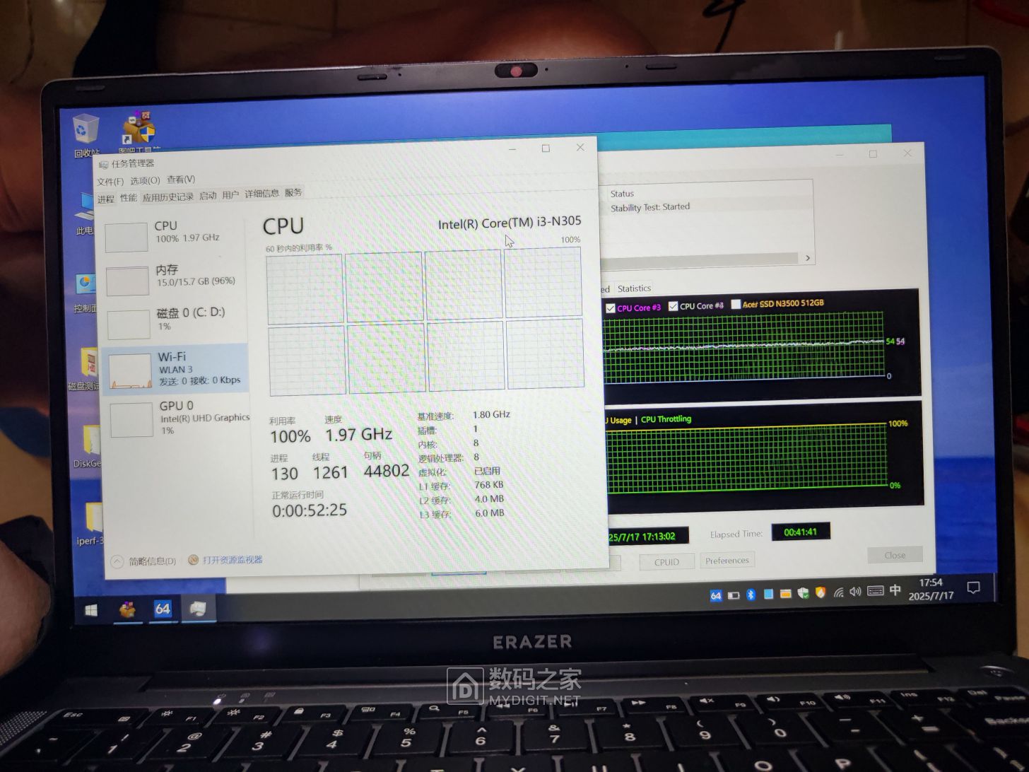

这个笔记本是来源于站内的一位坛友,他想要升级一下CPU的性能
于是找到了我,让我给其CPU进行升级,说起来这个CPU的BIOS也是有点坑的

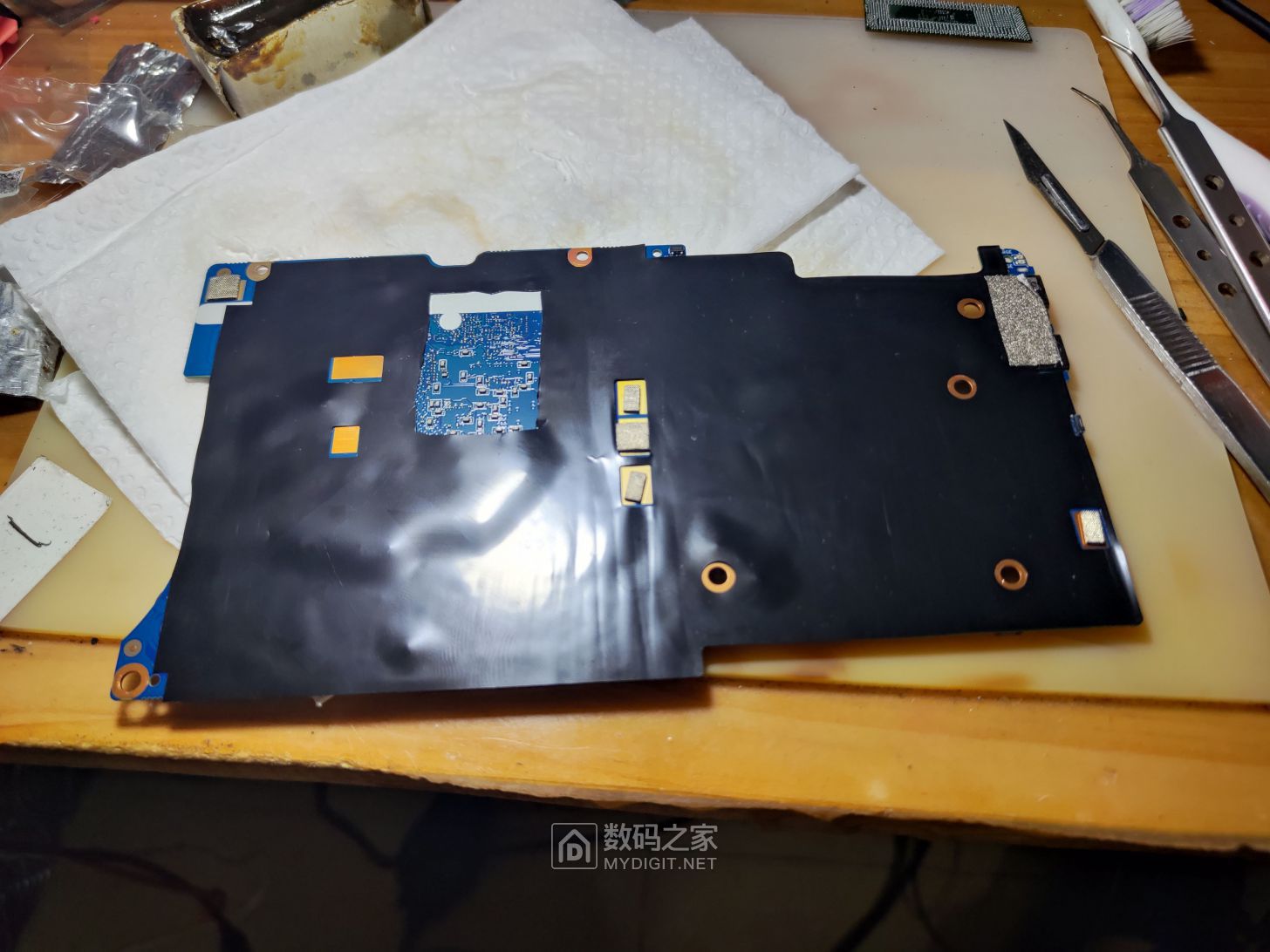

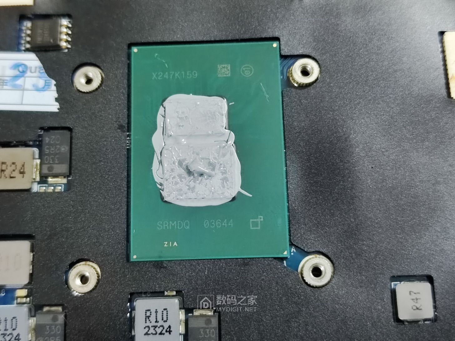

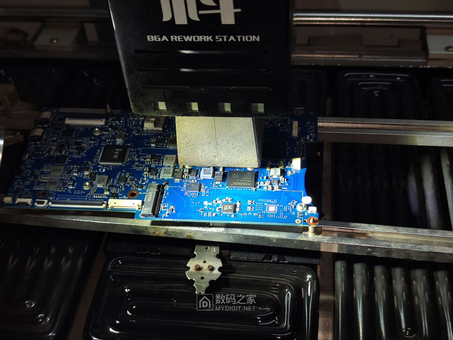

拆下主板,放上BGA焊台,拆下原先的CPU

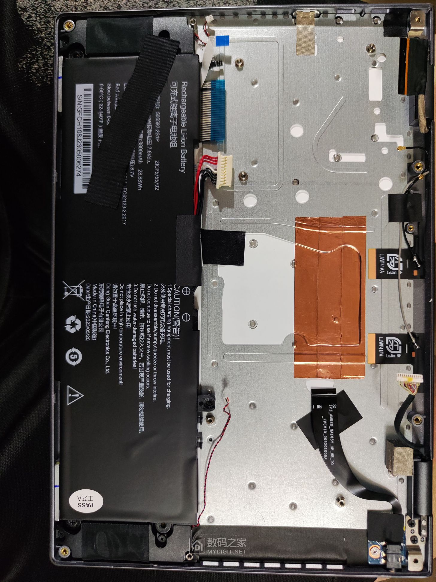

给CPU底部的区域铺上双层铜箔,然后把主板背部的CPU区域的保护膜也割开相应的区域

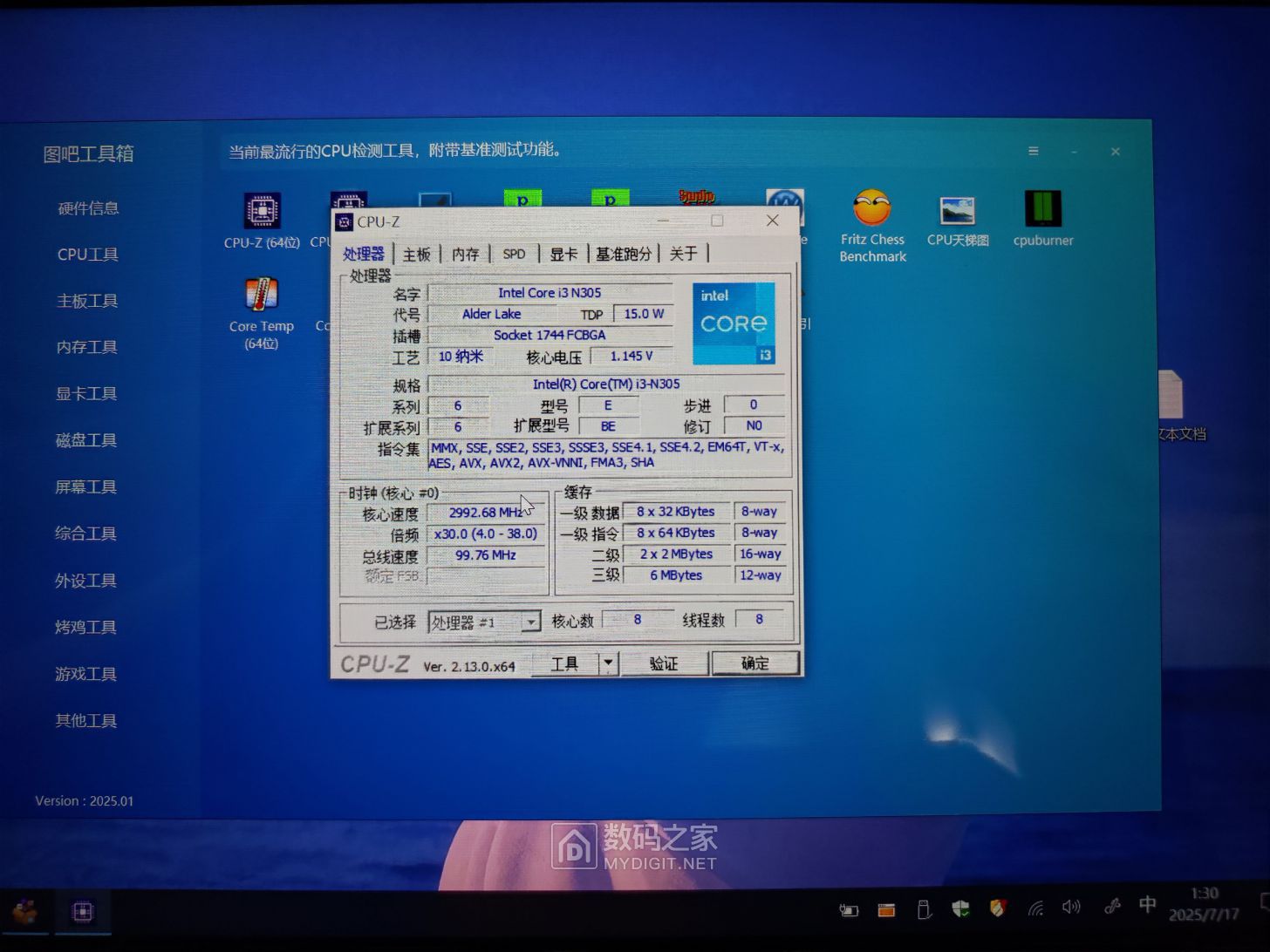

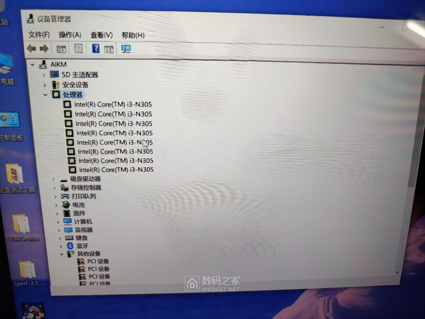

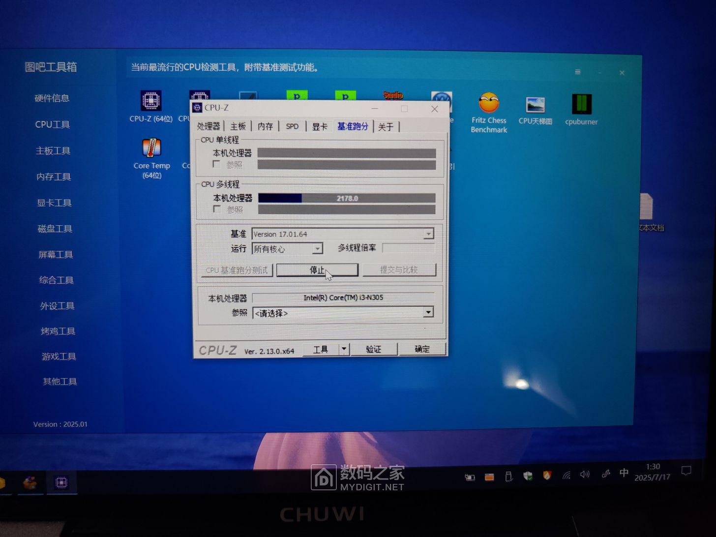

N100与N305都是同期发布的,理论上是可以替换的,不同的是i3-N305的GPU性能更强
而且N305的是八核八线程,性能相对于N100属于是翻倍的
比我的笔记本都强很多,干过了I7-4970MQ,而且功耗更低
这个牌子的机器,没有改BIOS的ME,开机就会反复的重启,不会进入BIOS

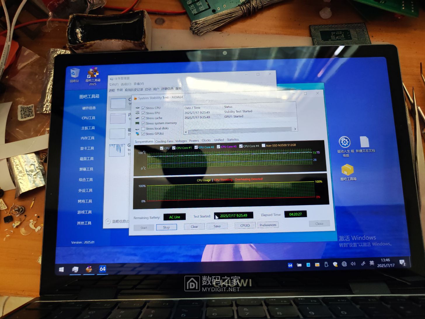

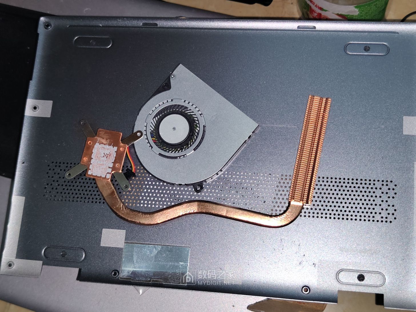

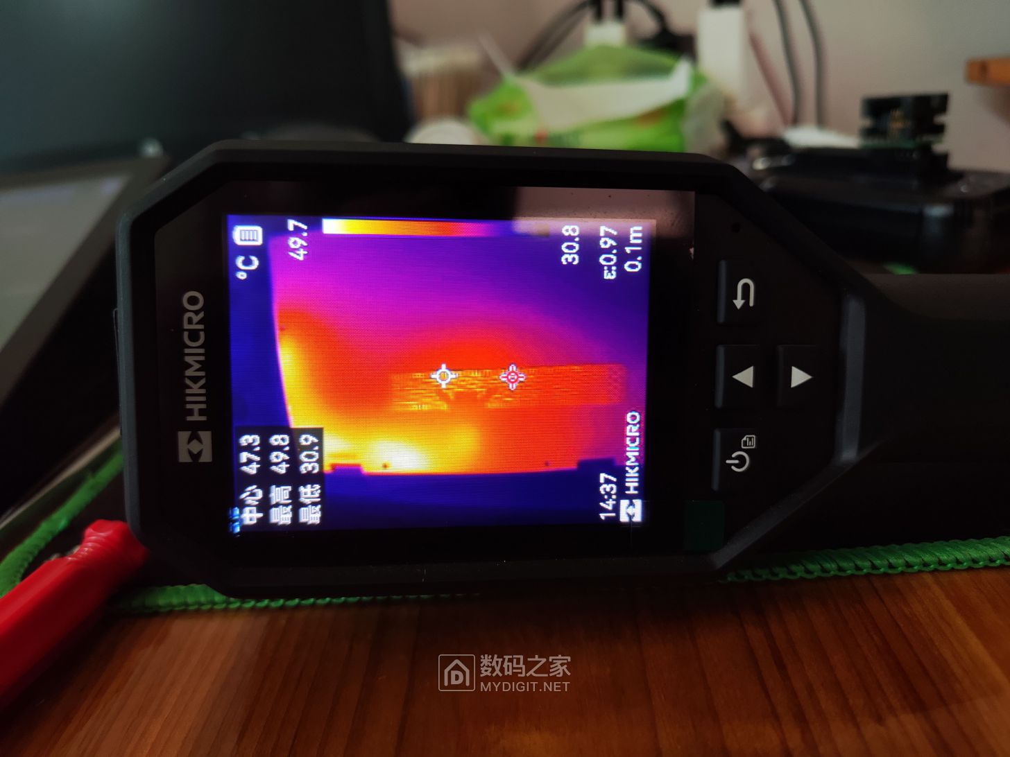

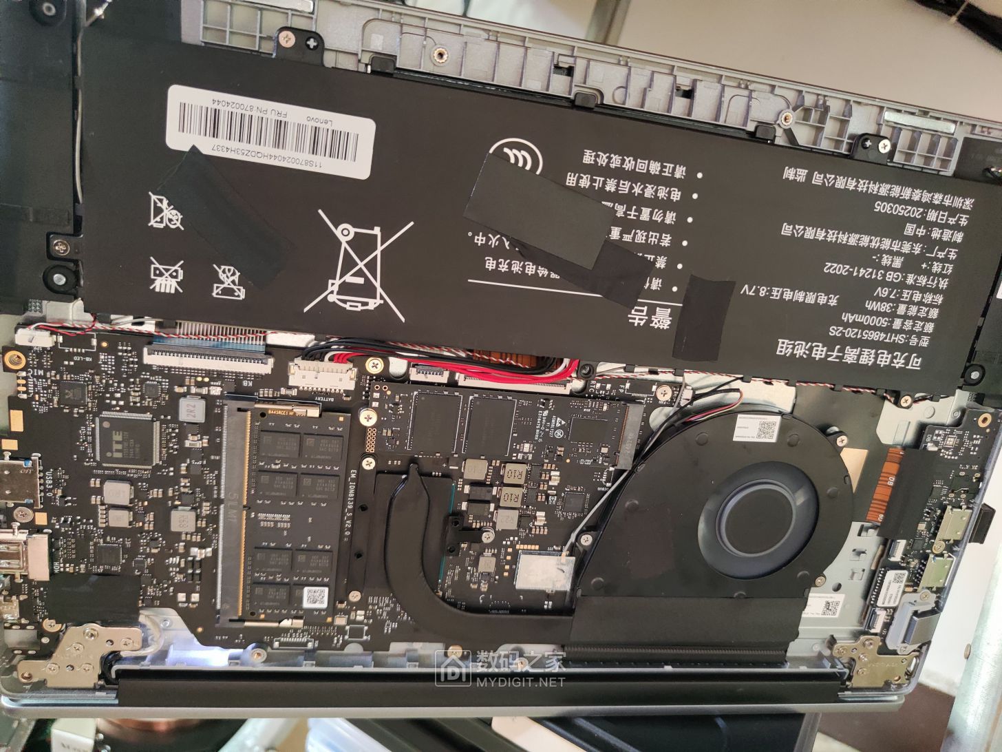

这个机器改装了一下散热,相对于之前降低了一些温度,而且在CPU的铜管上,麒片上都垫了导热垫
把一些热量传导到了外壳上,在拷机压力测试下,温度控制还是不错的,同时BIOS也限制了CPU的TDP功耗为12W
装机时CPU上面涂的是霍尼韦尔7950的相变硅脂,导热性能是很强的,可以好几年都不需要更换
CHUWI的BIOS需要改一下ME,需要净化,否则反复重启
原先的ME版本是16.50.0.1120,但是迅维里面没有相对应的版本
于是我使用了更新的16.1.25.1980,成功开机,使用过程中没有问题

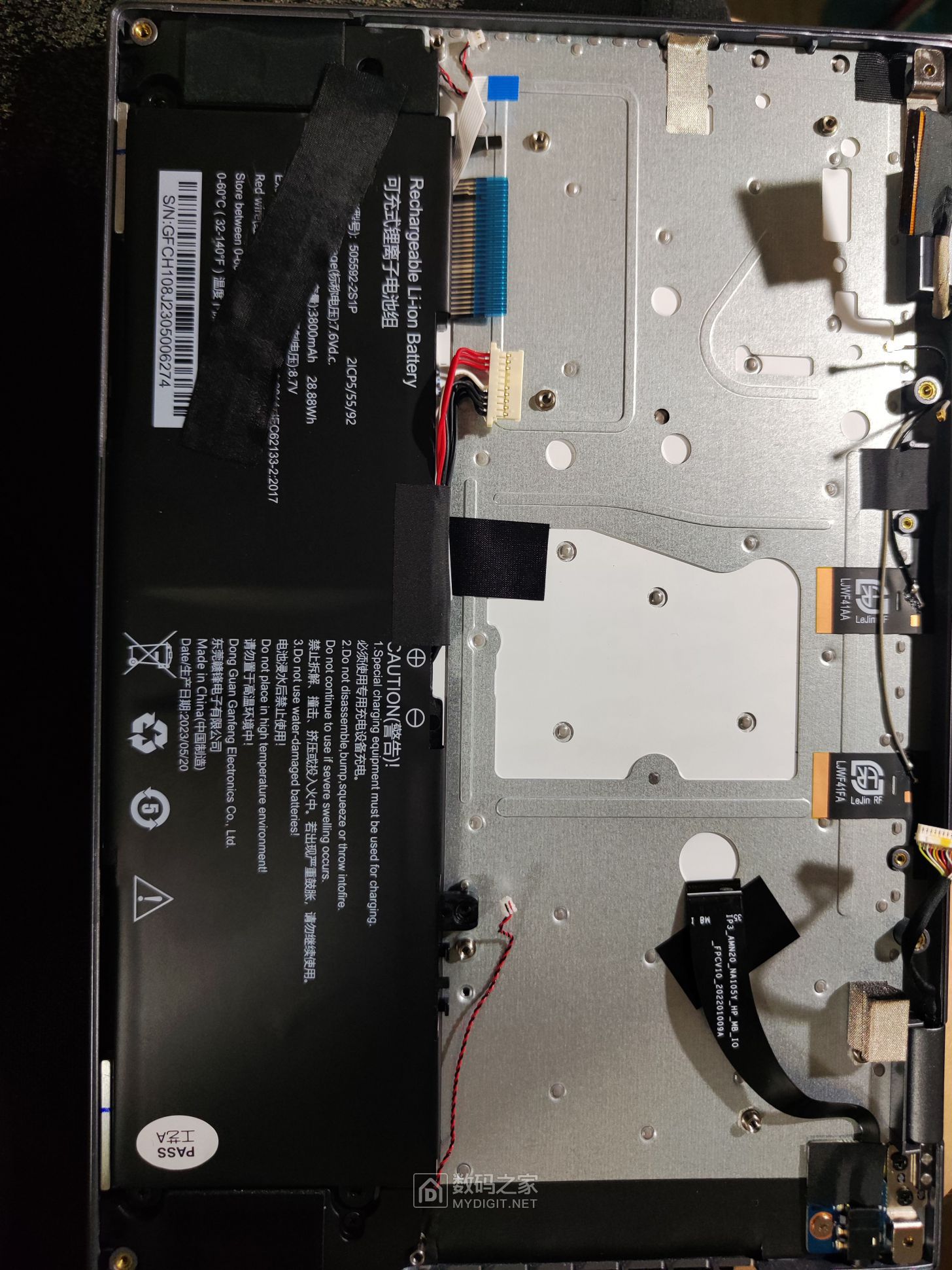

还有一个杂牌机也是一样的方法改装
不过这个机器的BIOS不需要改ME也能进入BIOS,不过ME版本的0.0.0.0
不过这个杂牌机的BIOS功耗限制是15W,性能释放更强

这两台笔记本都是我的,一台是驰为minibook x,在家床上摸鱼专用,原来n100虽然能用,但终究gpu羸弱了点,另一台是800闲鱼收来的,虽然装了deepin也能流畅使用,但我就是要贪这个性能,就一并升级了,感谢大佬愿意帮忙,了却一桩心事

N305的是八核八线程

Y道长 发表于 2025-7-17 19:42
N305的是八核八线程
还真的是,没看清楚
