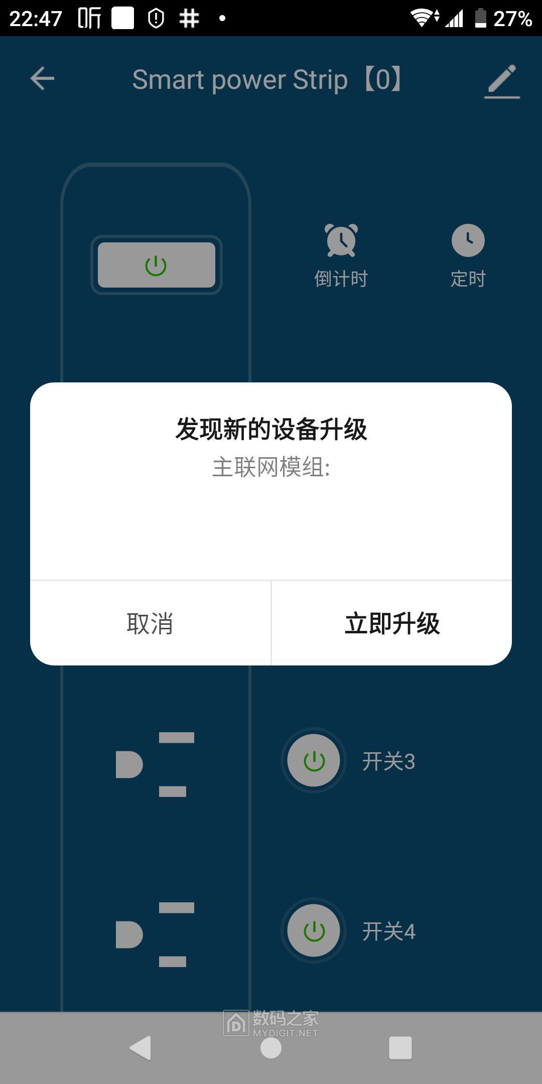

可能是通电时间太长,现想用却灯都不亮,拆开看下
拆开未见烧损元件,分别测滤波电容未见异常。保险电阻阻值异常
没10欧的找只15欧的应付下
能工作了
