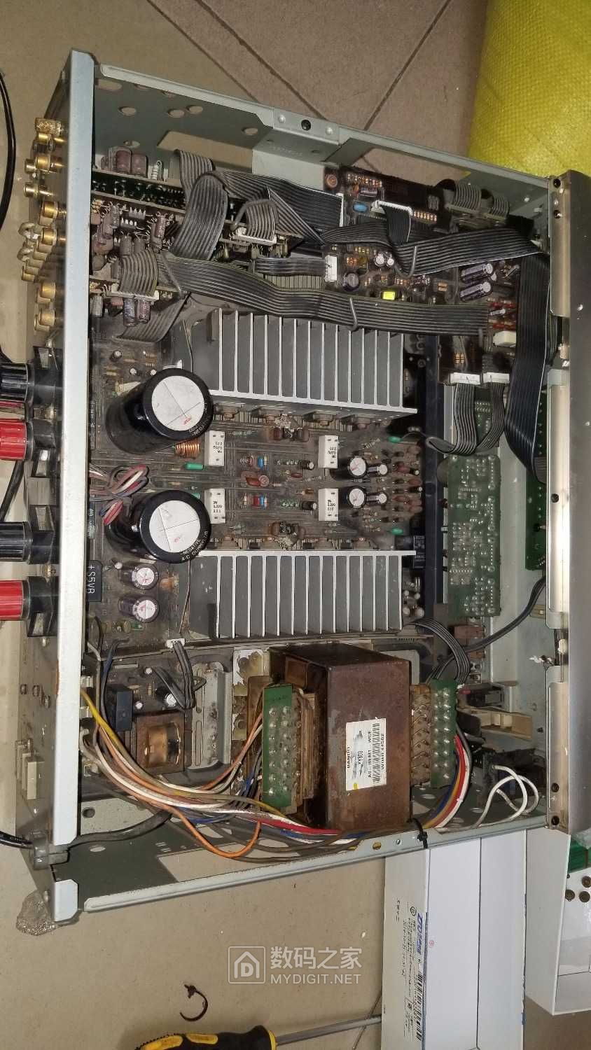

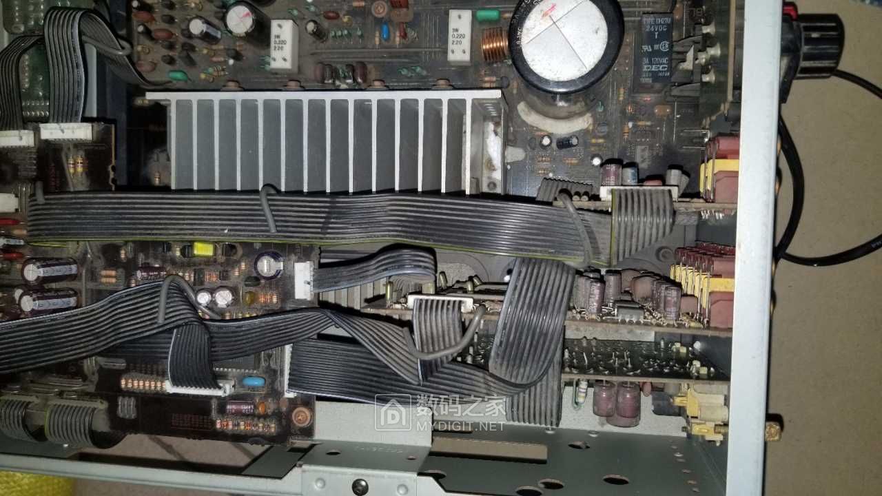

发表于 2019-12-22 20:02:55 来自手机浏览器 | 显示全部楼层 |阅读模式
用小米万能遥控数据库和用户库全部测试没一个有效。所以只能是机器端问题了。
测接收头电压4.75V正常,输出端4.5V也没问题,跟手册标注电压没啥差别的。按遥控后输出端电压跳动。
替换过两个接收头也是没用。
线路到单片机都正常。
思来想去都想不出问题的关键点。
同时机器还有开关机时存在问题,比如在待机状态,按开机键,有时按一下继电器快速吸合断开,一般按两到三次就没问题了(感觉不像保护问题,正常开机后中点电压左右都在7mV左右而已)。但是开机正常了你再怎么开关都没问题,但是关机到待机状态久一些后再开就容易出这种情况。关机偶尔也有这样的现象,但是比开机少。
cpu各保护点检测和电压跟手册标注都没啥区别。
没头绪了……

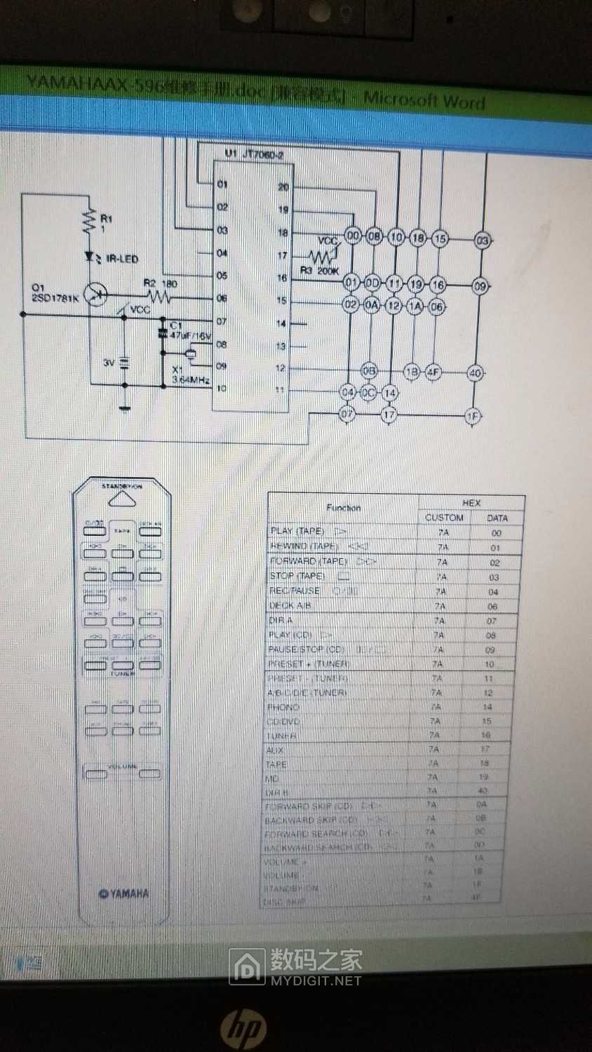

最后一图是遥控图纸代码吗?

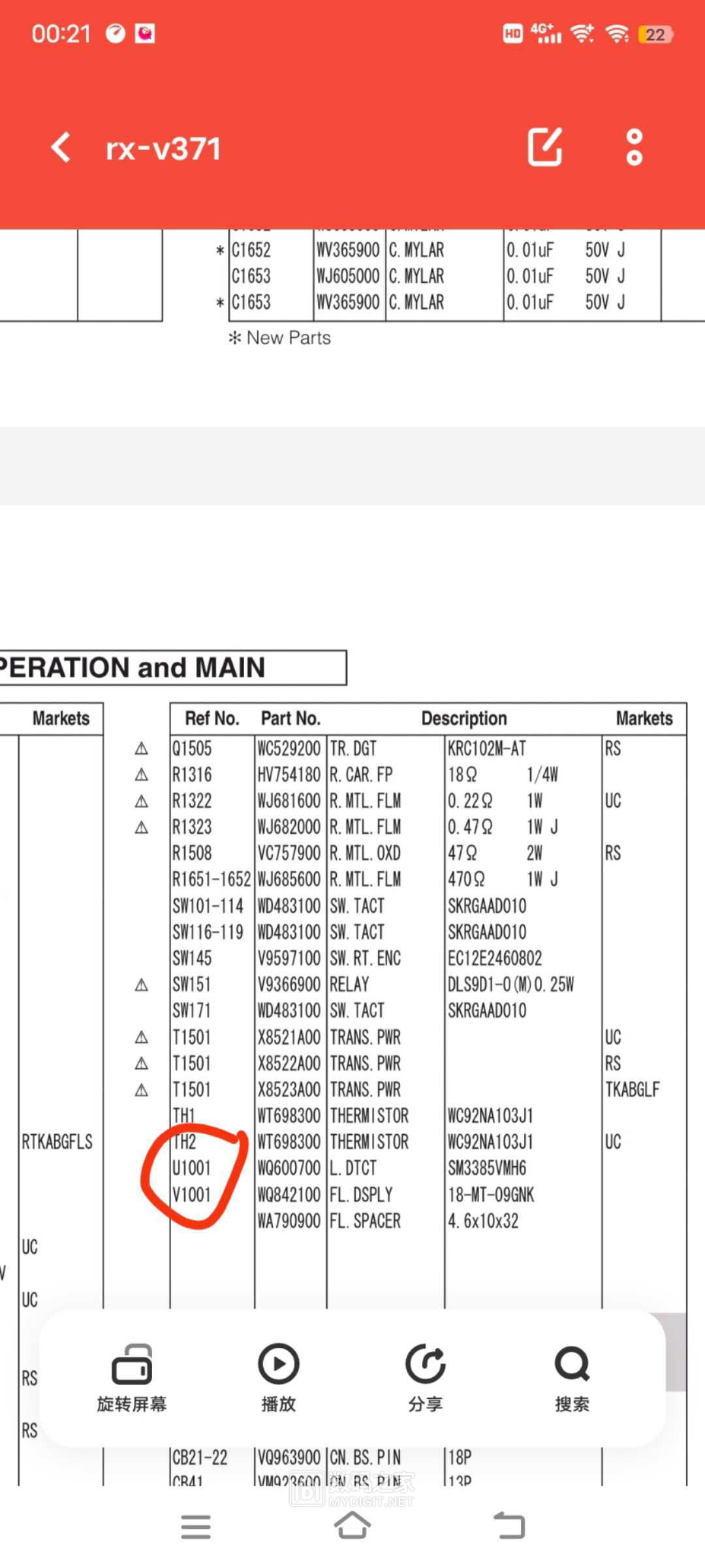

 楼主| 发表于 2019-12-27 17:02:14 来自手机浏览器 | 显示全部楼层
解决了,按照维修手册用原型号红外接收头更换。
原装是夏普38K的,手头备的两个夏普38k和几个国产居然都不合适。
发表于 2023-1-7 22:56:56 来自手机浏览器 | 显示全部楼层
原装是夏普38K的,手头备的两个夏普38k和几个国产居然都不 ...
楼主你好,我有台雅马哈功放HTR-3064,按键正常,声音也正常,就是遥控器用不了,量输出端也有电压跳动,查维修手册知道红外接收头型号是SM3385VMH6,接收头上也有mh6钢印,但网上找不到这个型号,请问有什么办法解决吗?
