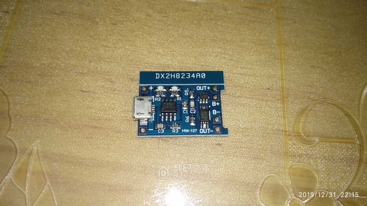

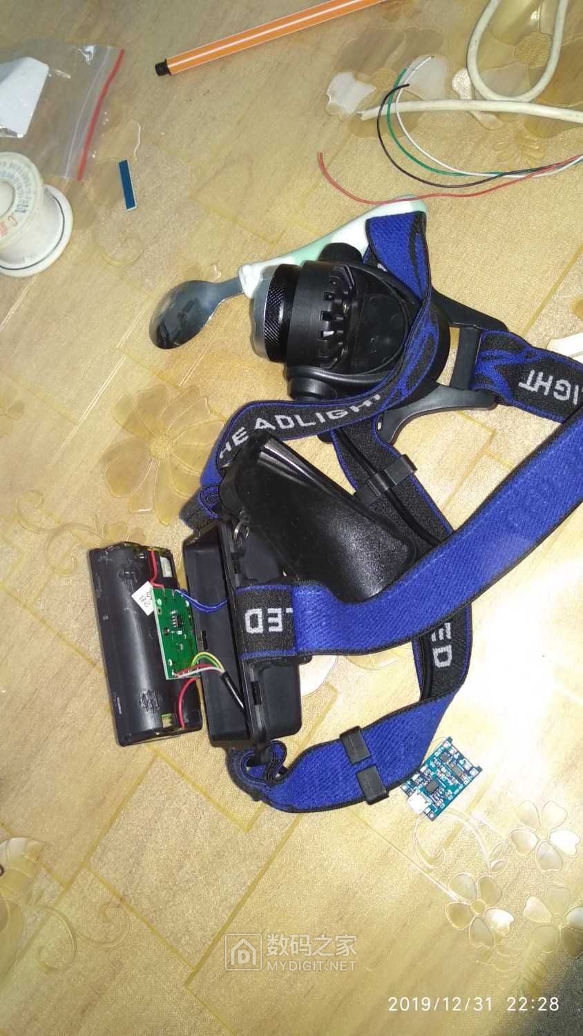

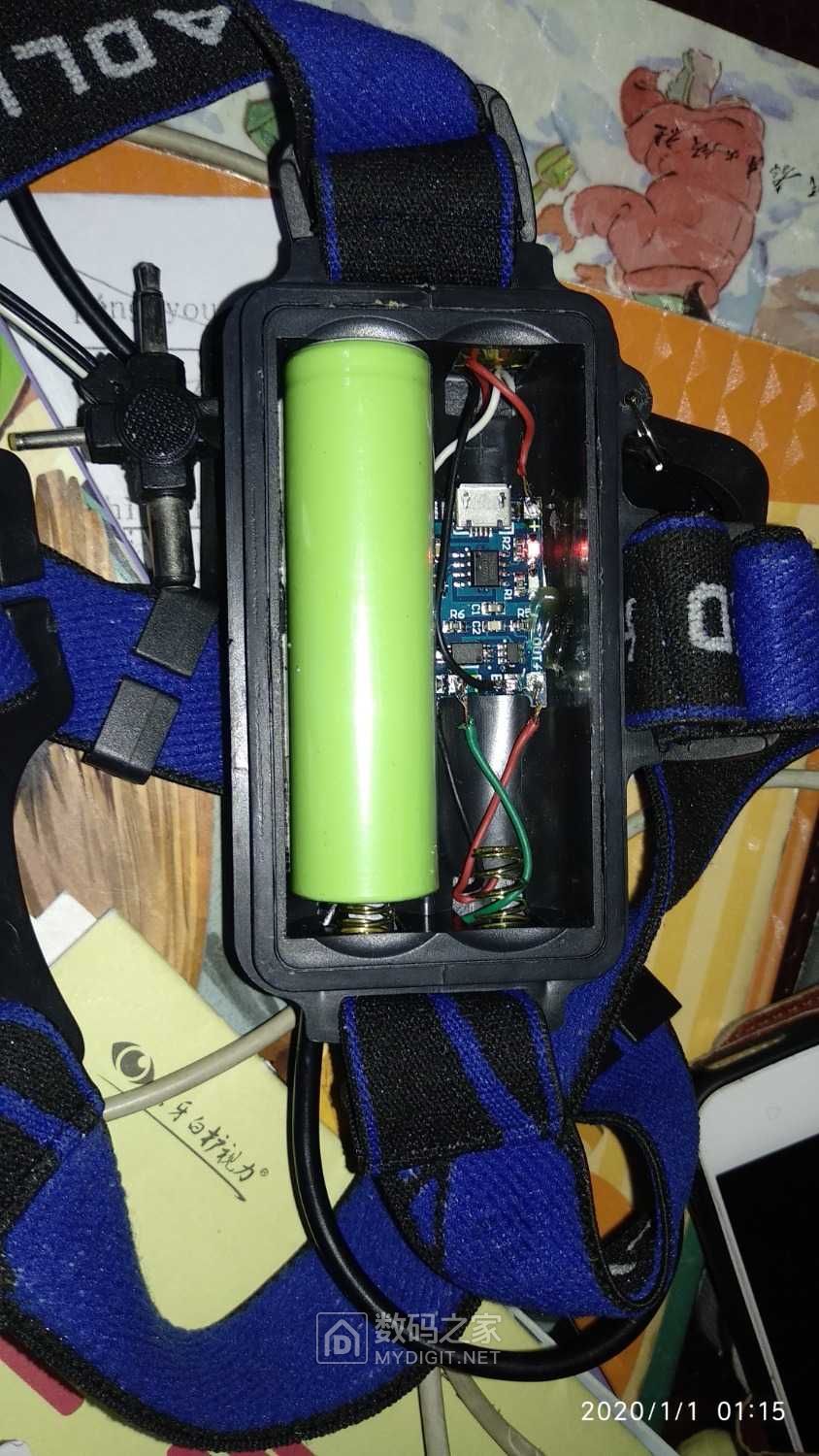

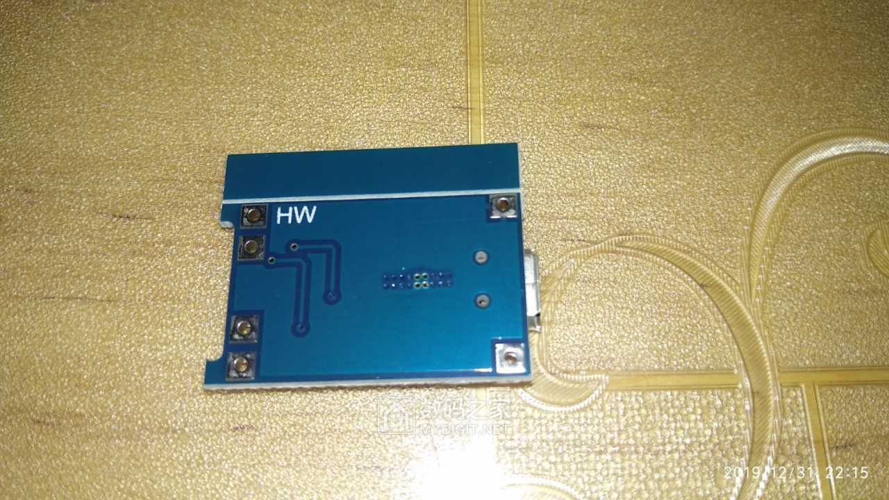

垃圾头灯,还算好用,本身只有个亮度芯片。带的电池垃圾,又自己配个高级的电池,看颜色坛友们能猜到什么电池,豆虫家买的。前几天带的直充自爆身亡了,为了我的好电池,决定加个电源保护二合一板,4056板,一节电池够用了,用另一个空。这样就能直接用手机充电器了,毕竟手机的靠谱点。

发表于 2020-1-1 19:33:32 | 显示全部楼层
个人感觉保护板可以考虑放到里边,不妨碍装滇池!
还是要感谢楼主的分享!:smile::smile::smile:
 楼主| 发表于 2020-1-1 21:28:14 来自手机浏览器 | 显示全部楼层
还是要感谢楼主的分享! ...
里面空间紧张,放一节就行
 楼主| 发表于 2020-1-1 21:29:57 来自手机浏览器 | 显示全部楼层
shr 发表于 2020-1-1 19:15
楼主应该买个type-c的
不管哪种都没法用,壁厚不好开孔,用的原来dc口。
发表于 2020-1-1 22:15:26 | 显示全部楼层
用一节电池好,没有平衡问题,再说这灯的耗电对于18650,简直等于不耗电。
