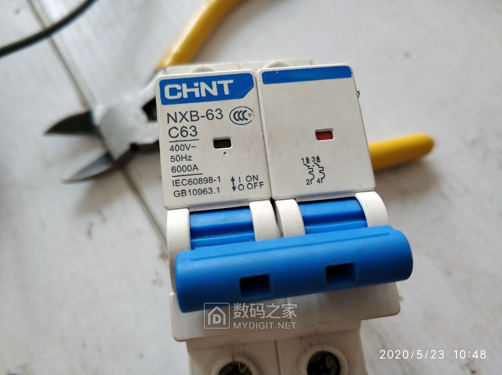

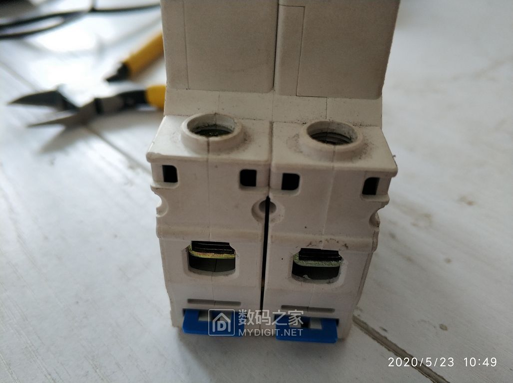

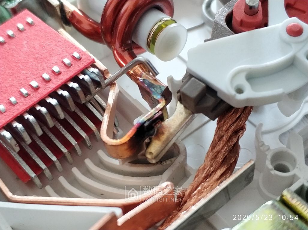

国产大牌,交流空开走直流,非常容易粘连
右边这个已经无法断开

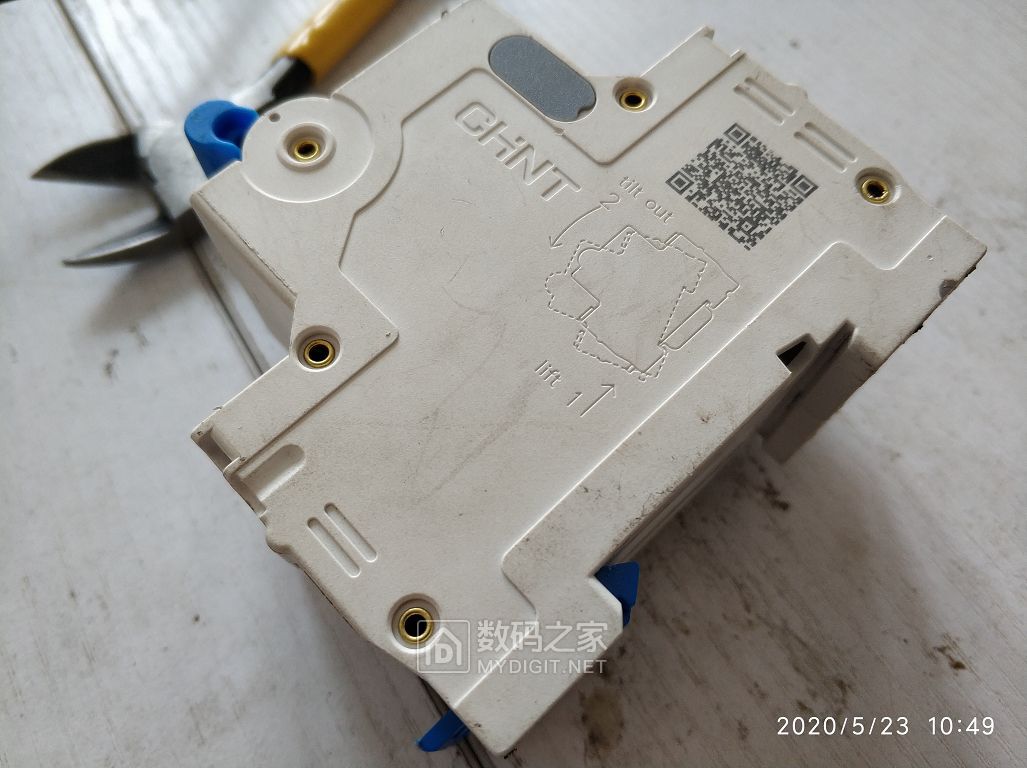

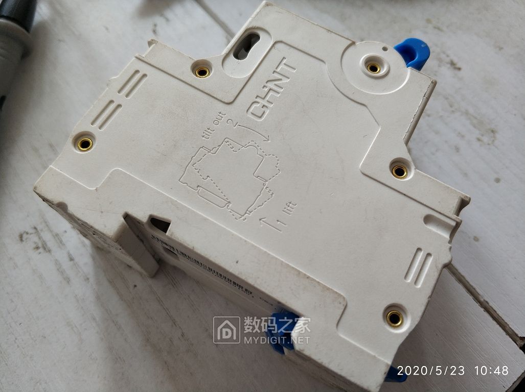

铆钉铆死的

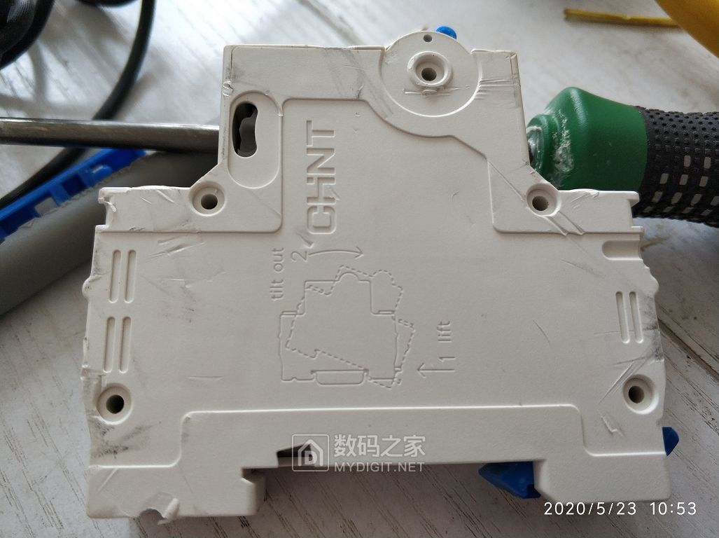

用螺丝刀从这里撬开

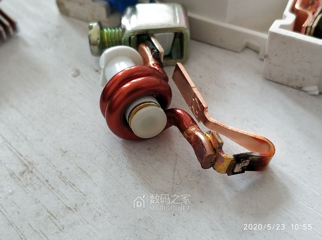

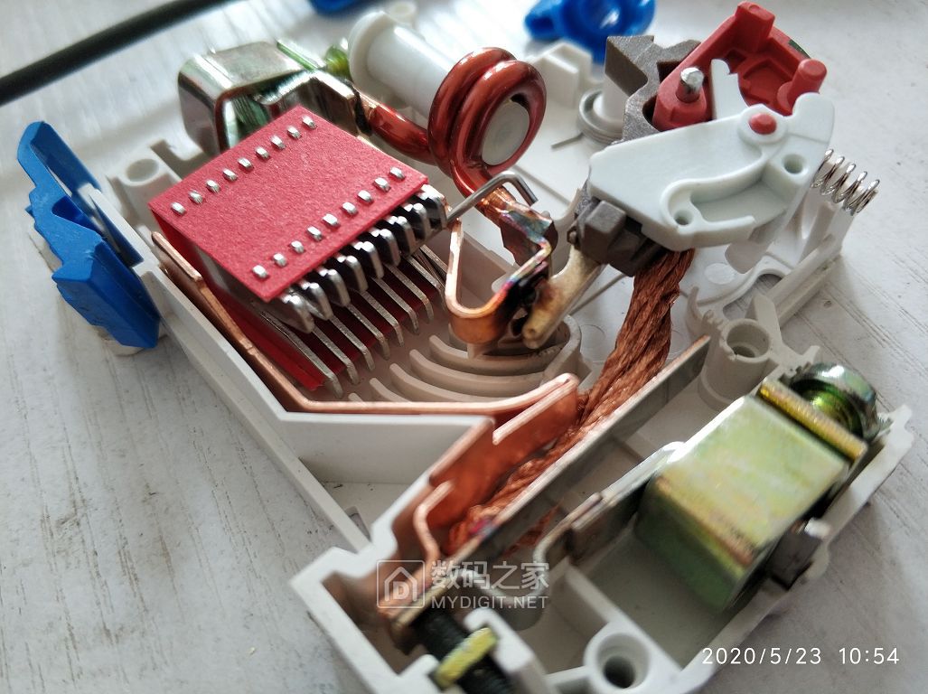

内脏丰富,饱满可以看到触点已经粘连
来张近照
强行掰开,粘的很结实

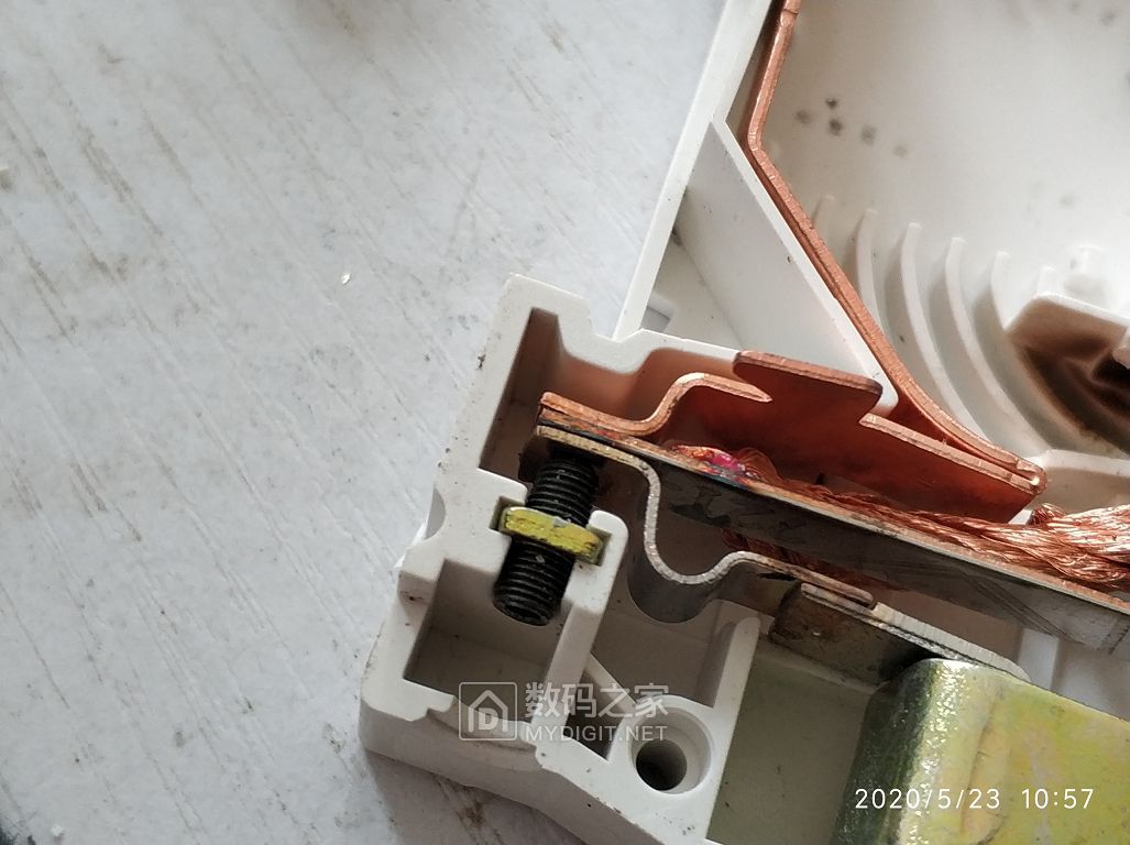

这个螺丝是调节温度保护值的

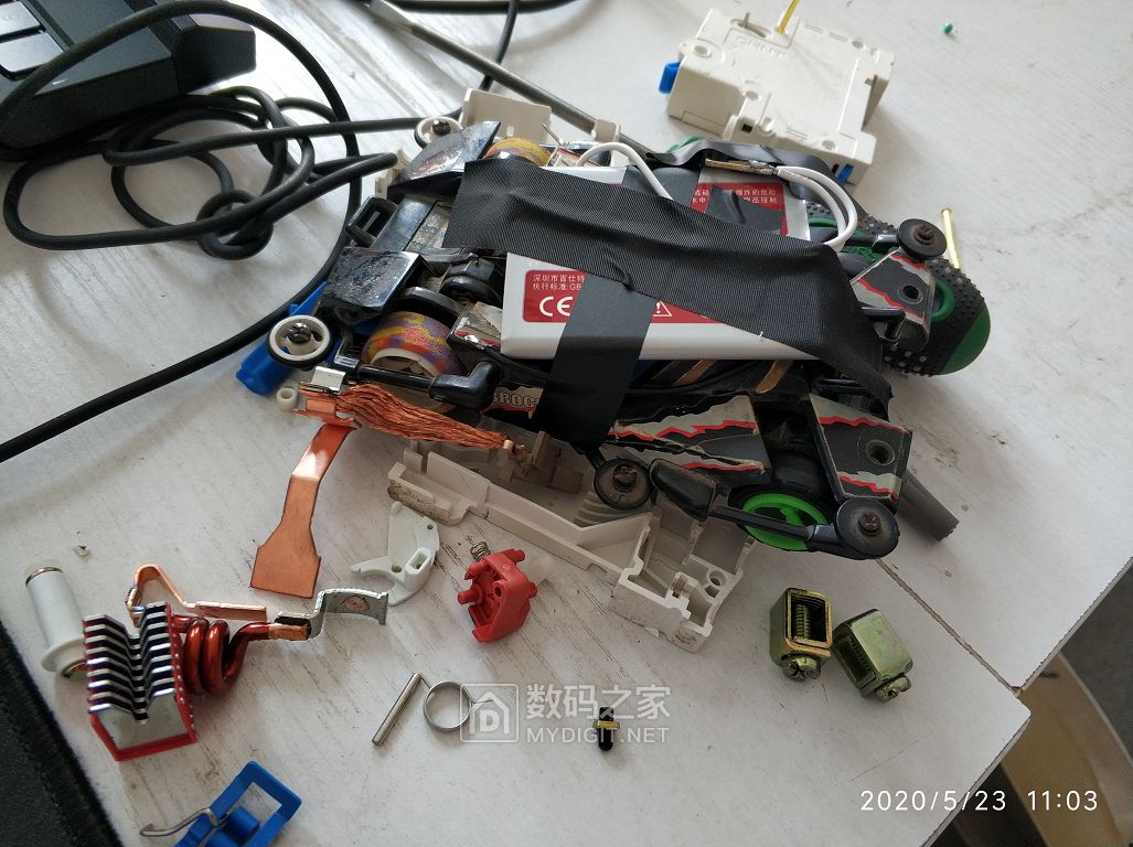

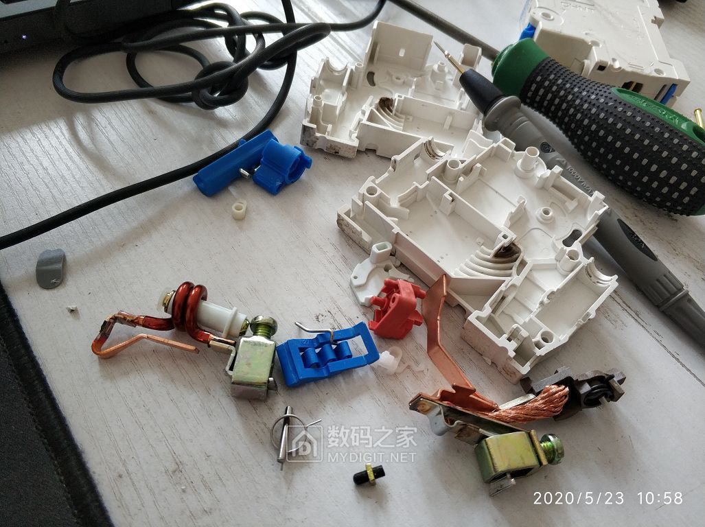

全部拆散,一堆零件
小小空开集成了,温保,过流,短路等保护,设计的非常精巧

63A都烧成这样?楼主用在什么地方多大电流?
发表于 2020-6-1 17:20:27 | 显示全部楼层
直流产生的电弧远大于交流,因此直流断路器和交流断路器的灭弧部分不一样,直流要复杂的多,灭弧能力也远大于交流断路器。因此交流的断路器不能用到直流电路上面,如果有大电流过载的话是无法迅速灭弧,触头很容易就烧灼在一起了

 楼主| 发表于 2020-6-1 17:26:38 | 显示全部楼层
不懂先生 发表于 2020-6-1 17:20
直流产生的电弧远大于交流,因此直流断路器和交流断路器的灭弧部分不一样,直流要复杂的多,灭弧能力也远大 ...
对,问题就出在直流上面,这个交流灭弧罩无法灭低压大电流的直流,必然粘连,已经采购直流空开更换

发表于 2020-6-1 17:36:35 | 显示全部楼层
最后一张图,趴在空开外壳上的是什么不明物体,在对空开外壳做什么事情?
发表于 2020-6-1 17:54:09 | 显示全部楼层
最后张图怎么像是有块锂电池
发表于 2020-6-1 18:42:55 | 显示全部楼层
电动车,或者机房直流母线用这种开关肯定是不行的
必须上直流专用型

发表于 2020-6-1 18:49:37 来自手机浏览器 | 显示全部楼层
四驱车,改手机电池

发表于 2020-6-1 22:09:41 | 显示全部楼层
铆钉固定可能像孩之宝HotToys,中动figma玩具,苹果电源超声波焊接等防拆。先找内部资料图,根据内部图离触点最近处打孔,然后喷一两秒万能润滑剂,用自行车辐条用力挑几下里面让触点分离。

发表于 2020-6-2 08:32:20 | 显示全部楼层
过电流,或者灭弧不行?
发表于 2020-6-2 09:53:52 | 显示全部楼层
piaoxue20000 发表于 2020-6-1 17:36
最后一张图,趴在空开外壳上的是什么不明物体,在对空开外壳做什么事情? ...
四驱车吧
发表于 2020-6-2 10:49:11 来自手机浏览器 | 显示全部楼层
这是接合时烧的吧
发表于 2020-6-2 11:43:12 | 显示全部楼层
wangbin4316 发表于 2020-6-2 10:49
这是接合时烧的吧
拉弧大都发生在分断时,合上时通常只有火花并不会产生弧光
发表于 2020-6-2 15:20:46 来自手机浏览器 | 显示全部楼层
对的,但拉起后越来越远?怎么熔在一起?
发表于 2020-6-2 17:08:41 | 显示全部楼层
wangbin4316 发表于 2020-6-2 15:20
对的,但拉起后越来越远?怎么熔在一起?
哈哈,你以为触头分开拉弧像特斯拉线圈放电那样缓慢进行的?大电流触头拉弧高温烧结那是一瞬间的事情,所以灭弧也是一瞬间的。断路器的一个重要指标是分断电流,也就是在某个短路电流值内触头能够百分百的断开而不会产生触头粘连,比如楼主这个断路器的分断能力是6KA
