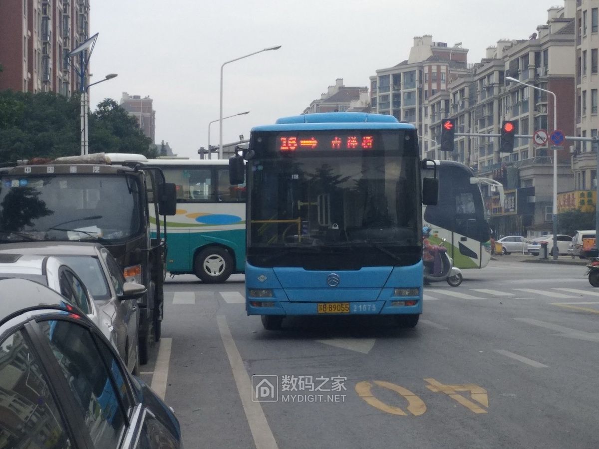

今早去菜场买早餐,过路口时。这辆公交车突然发出巨大的火暴火乍声,车后发动机舱冒出白茫茫的烟。直接在马路口就前后门打开,乘客全散出

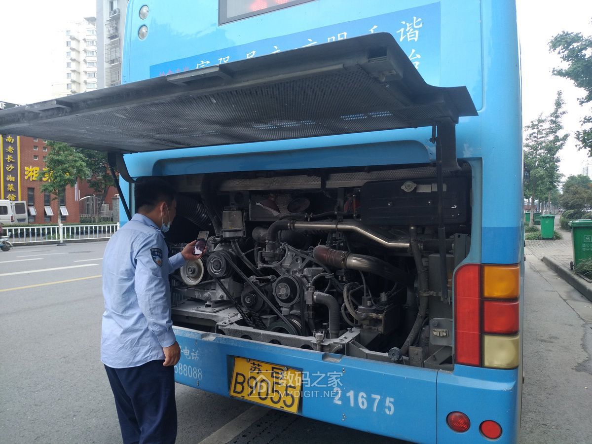

绕去车后一看,果然和猜的一致是发动机舱失火。灭火弹起作用,把火扑灭的。驾驶员也拿着手机在拍呢,前面几步就是站点乘客都去乘下一班车了。

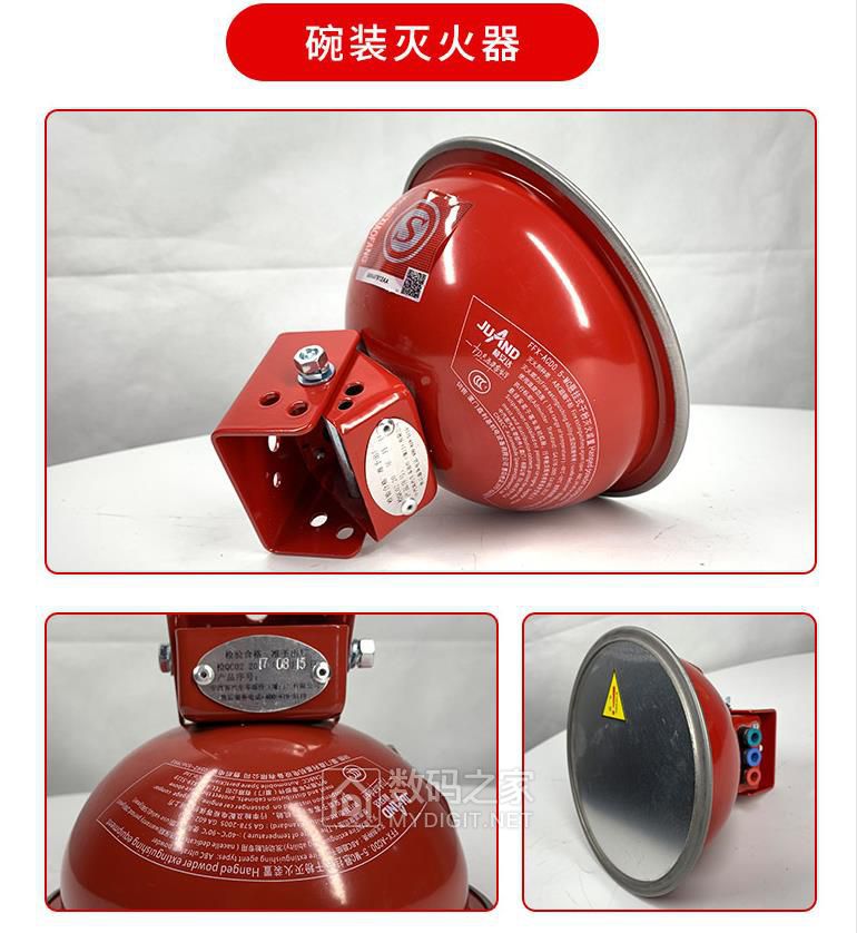

一个发动机舱内挂了3个灭火弹,各自朝着容易起火的3个部位。发动机金属表面白茫茫的

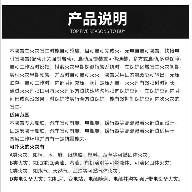

淘宝上特意搜索了一下
功能这么好,能发动机舱自动感应灭火。搞得我都是给自己的老车里安一个了

固态氢?这是什么起爆装置?固态氮吧,类似于安全气囊吧,瞬间充气爆开外壳灭火

听驾驶员说,驾驶室内看到发动机舱探测报警时在十字路口中央无法立即停车,拐过路口准备停下就火暴了。应该是和安全气囊一样的,它是把灭火剂对目标发射出去

轿车的发动机舱里装一个这个东西应该很合适吧,毕竟发动机舱着火的话速度很快,温度上升很快,有时候开发动机舱盖都做不到了,更不用说灭火了,发动机舱里有这么一个自动发动的灭火器确实很合适。

对油火来说,水基灭火弹比干粉的好,阻止复燃能力更强
发表于 2020-8-10 14:54:33 | 显示全部楼层
楼上的说反了吧,应该是干粉的更适合才对吧

苏E是什么啊?

这东西对纯电是没用的。干粉灭火器的灭火原理是隔绝氧气阻止燃烧,电车的锂电池里自带氧化剂和燃料,隔绝氧气是没有任何用处的。
对电车唯一有效的灭火手段是降温,将温度降低到燃点以下来熄火,这需要极大量的持续的水,一个游泳池的水用完都不够灭一辆电动车的。

苏伊士运河
发表于 2020-8-14 01:28:10 | 显示全部楼层
呃,这梗也能刷到数码之家?苏E是运河
不过图上的好像是苏B吧

纯电车,电池起火,这个没用的。
