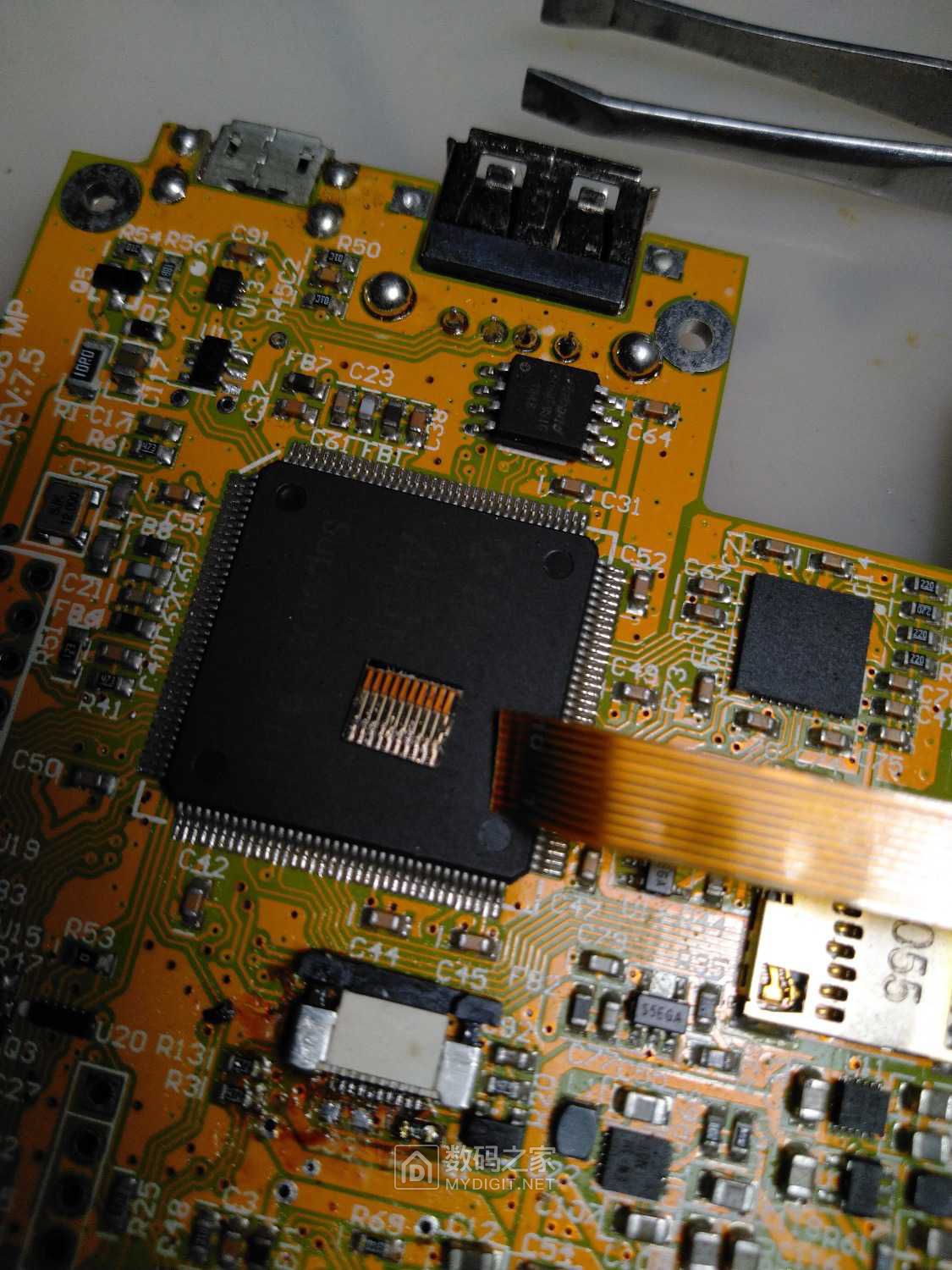

10pin的,如果屏幕总成能买到最省事,如果买不到怎么办? 排线头可以找个小塑料板粘上排线然后把排线刮出来?

好不容易把座子装了上去,FPC头子又断了。

刮开  对接   焊锡  胶带       说实话我没干过:lol::lol::lol::lol:
发表于 2020-9-4 22:51:52 | 显示全部楼层
断的那截不要,长的那截前端刮开上锡。

刮开,飞线,打胶,贴板加固
