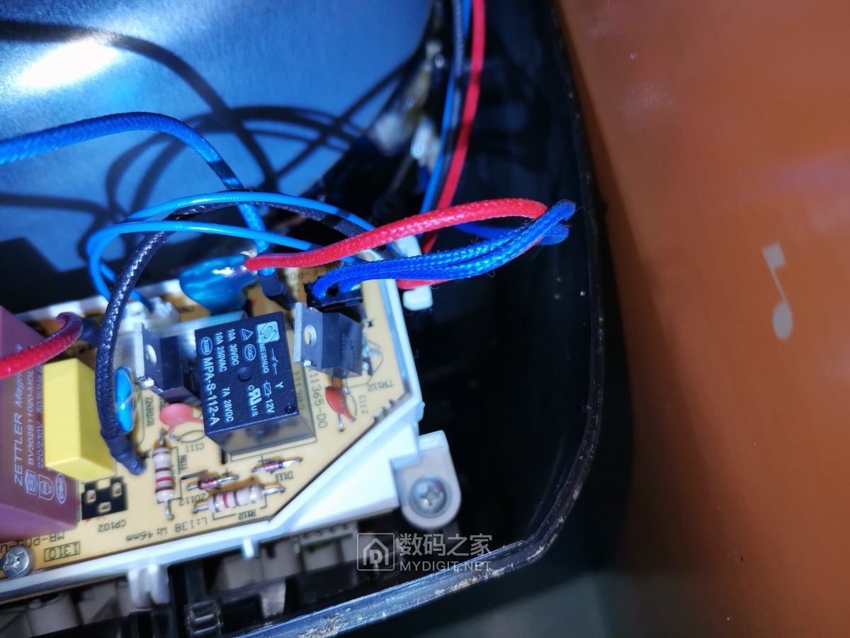

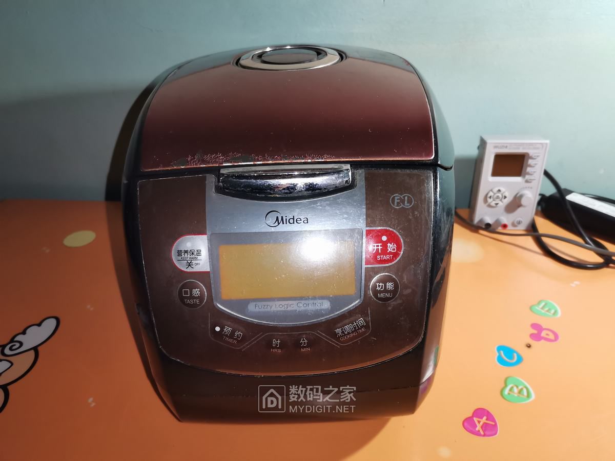

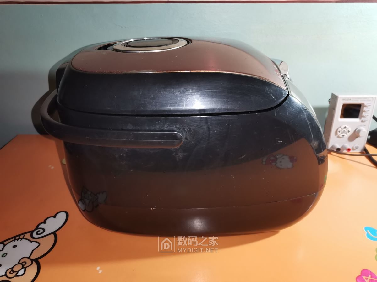

煮不熟饭,三板斧维修美的豪华型微电脑电饭煲!

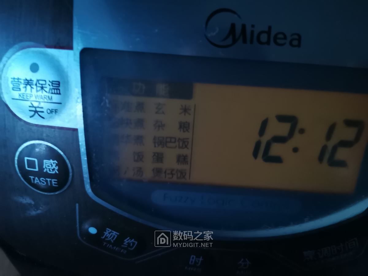

一款美的智能电饭煲 。

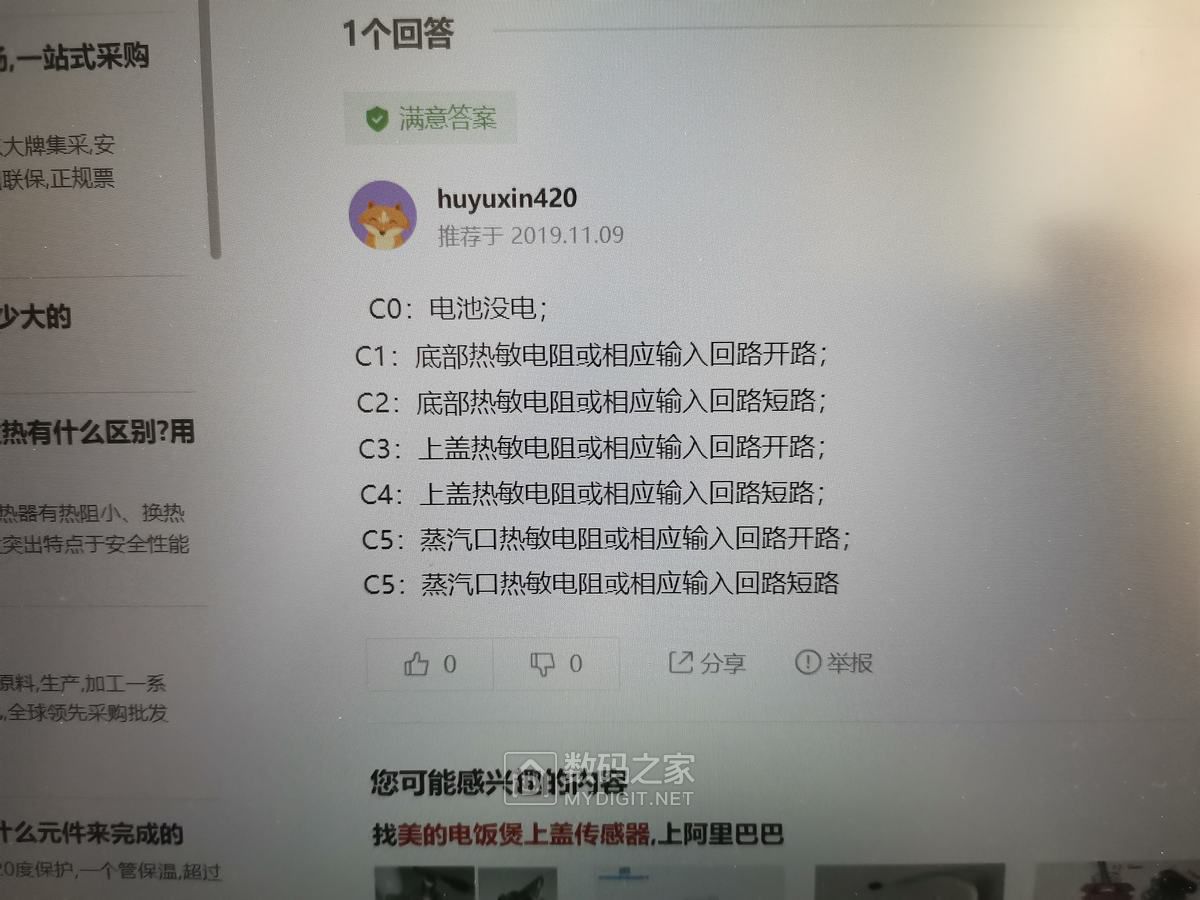

通电C0 ,电池没电
按保温可以继续 ,显示界面

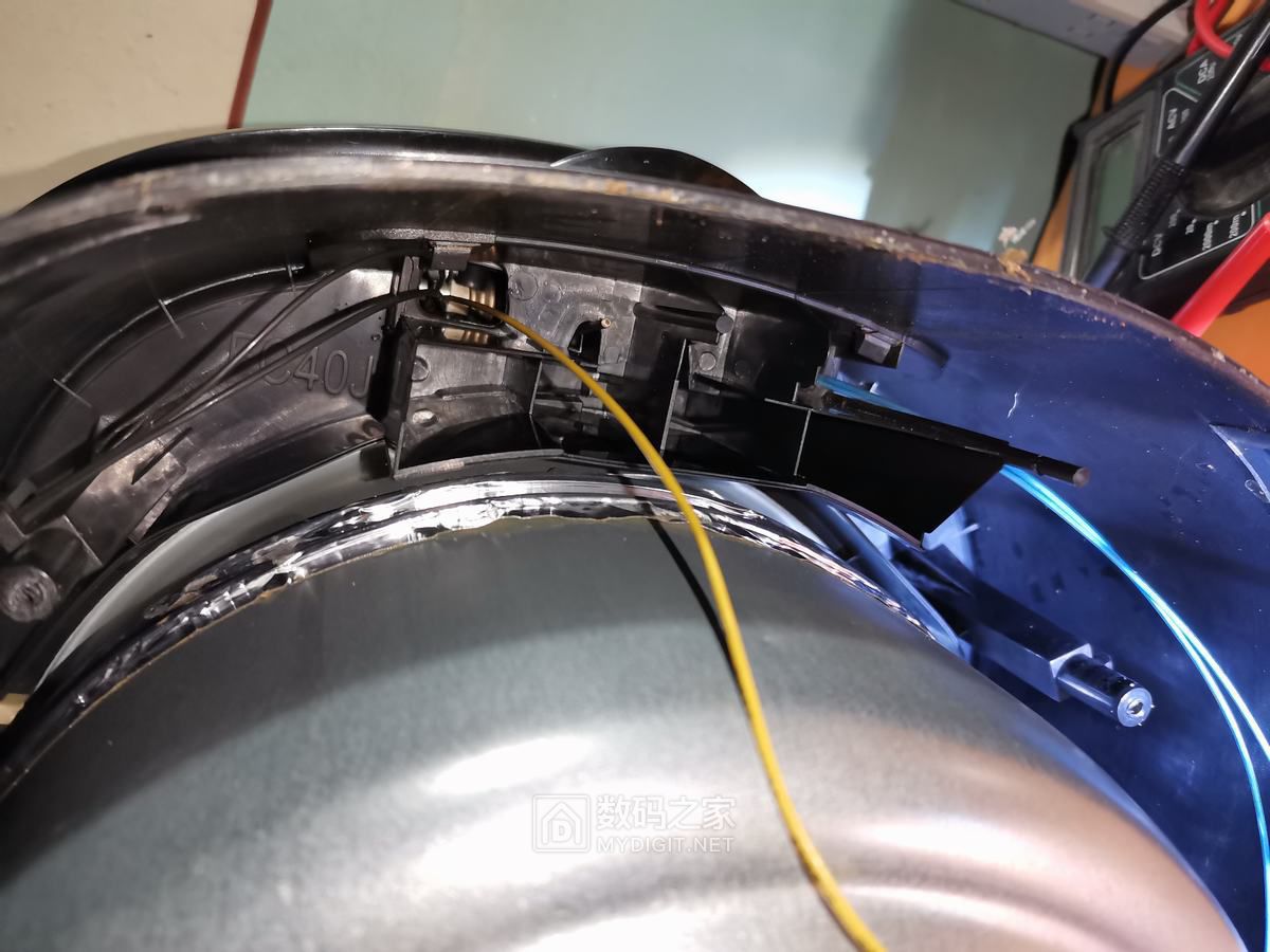

但煮不熟饭,拆开维修一下。
封闭好,内部很新 。

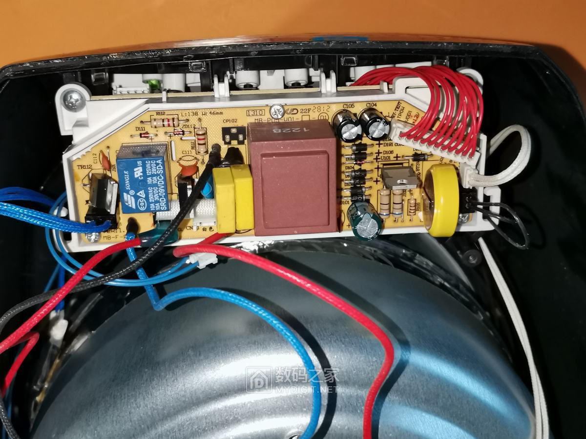

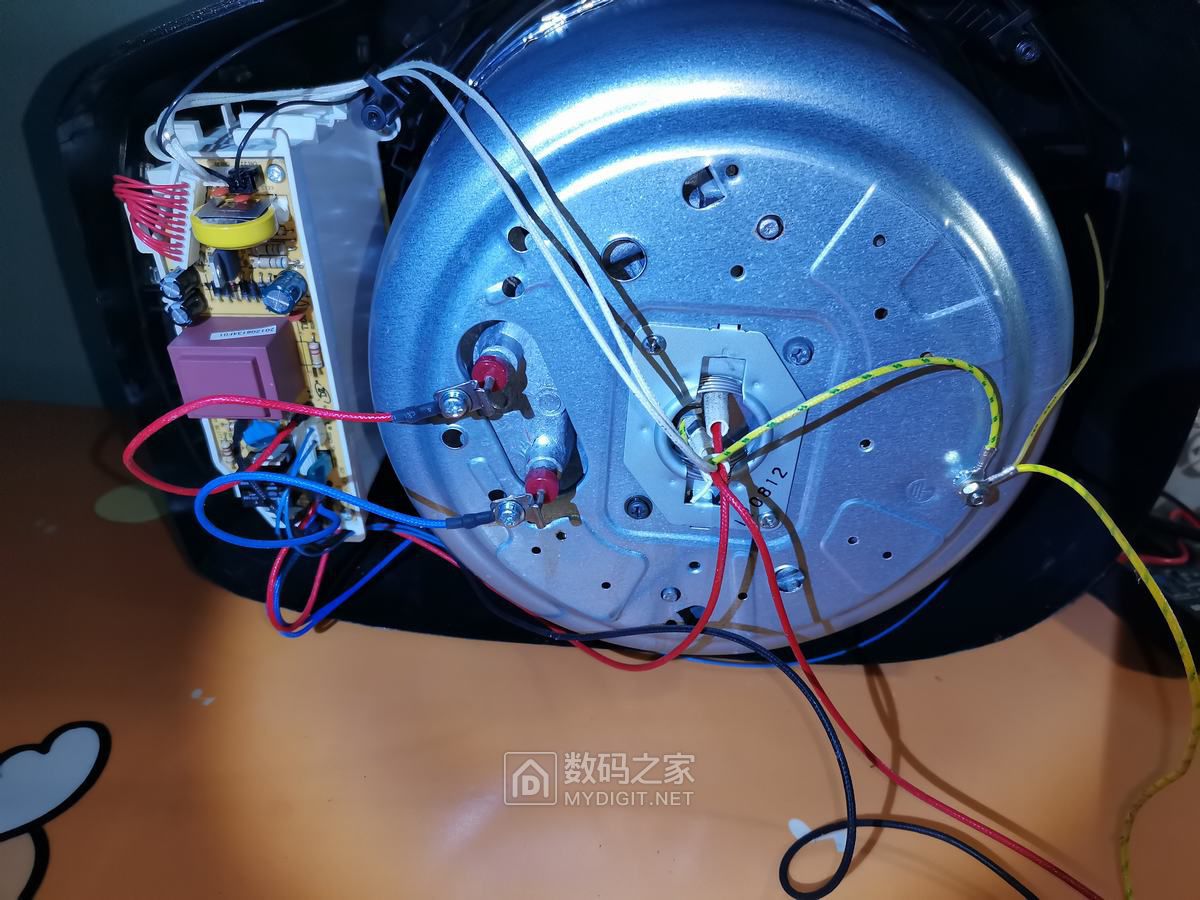

都说温控线也许断了,检查一下 。
没发现有断的,重点检查控制电路
本着先易后难的办法。

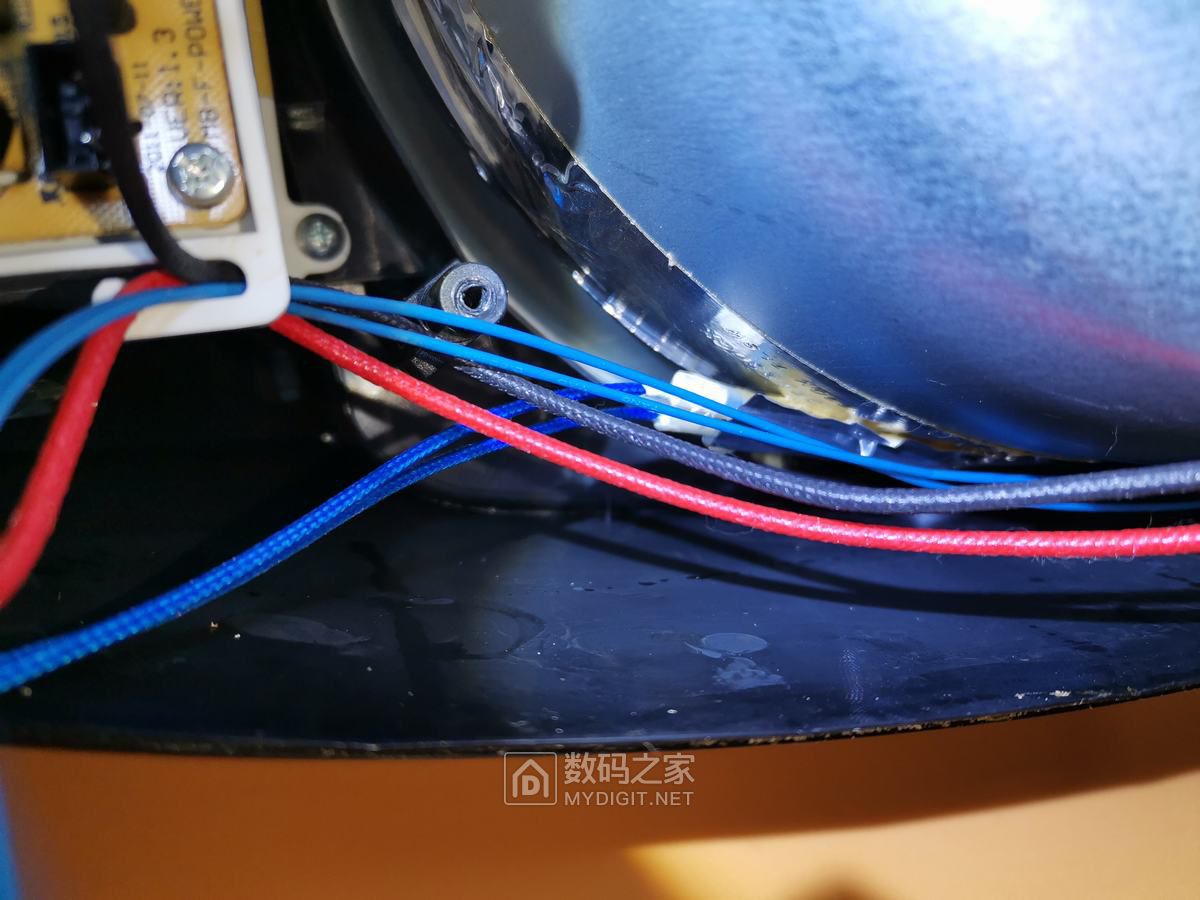

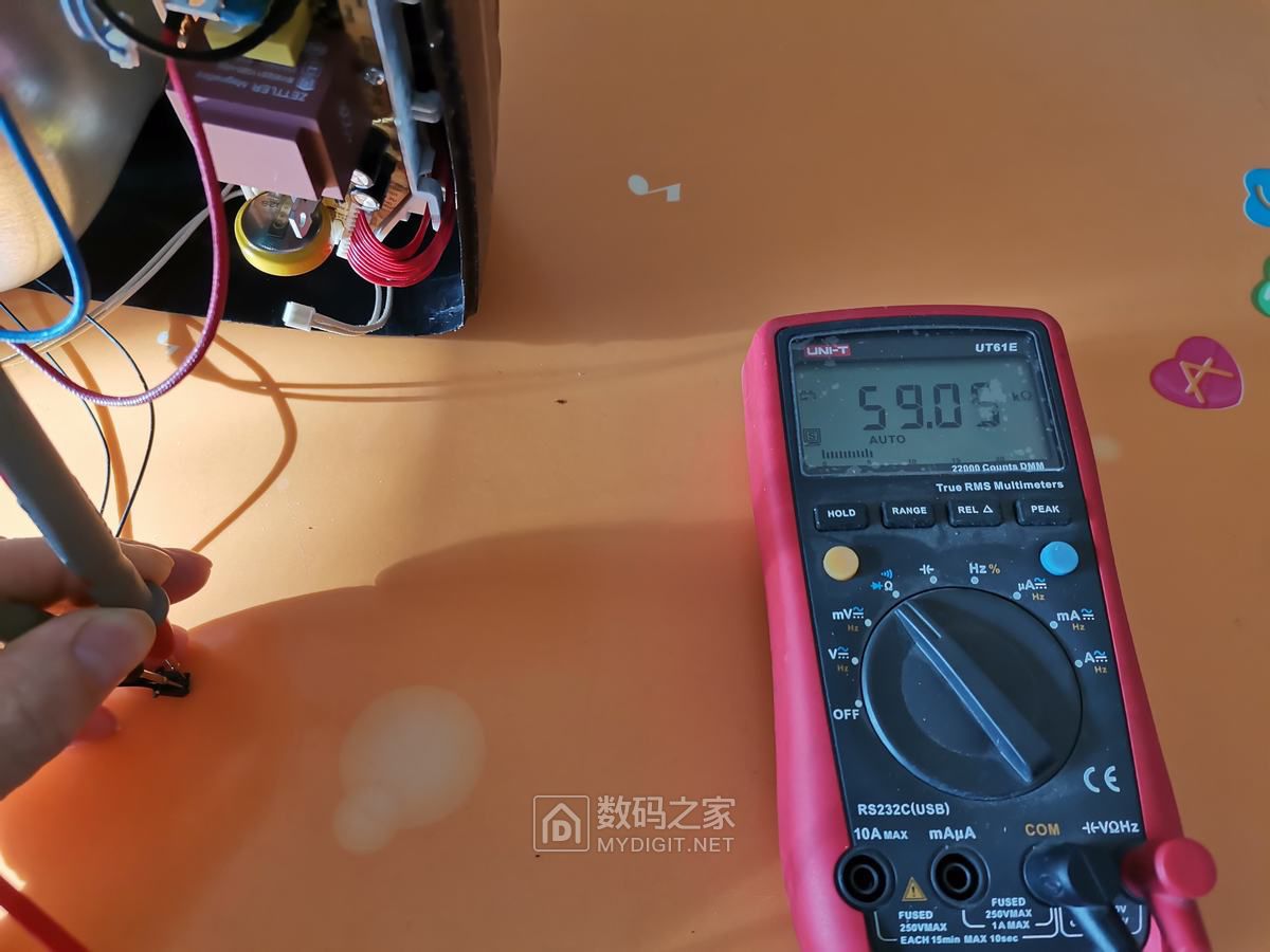

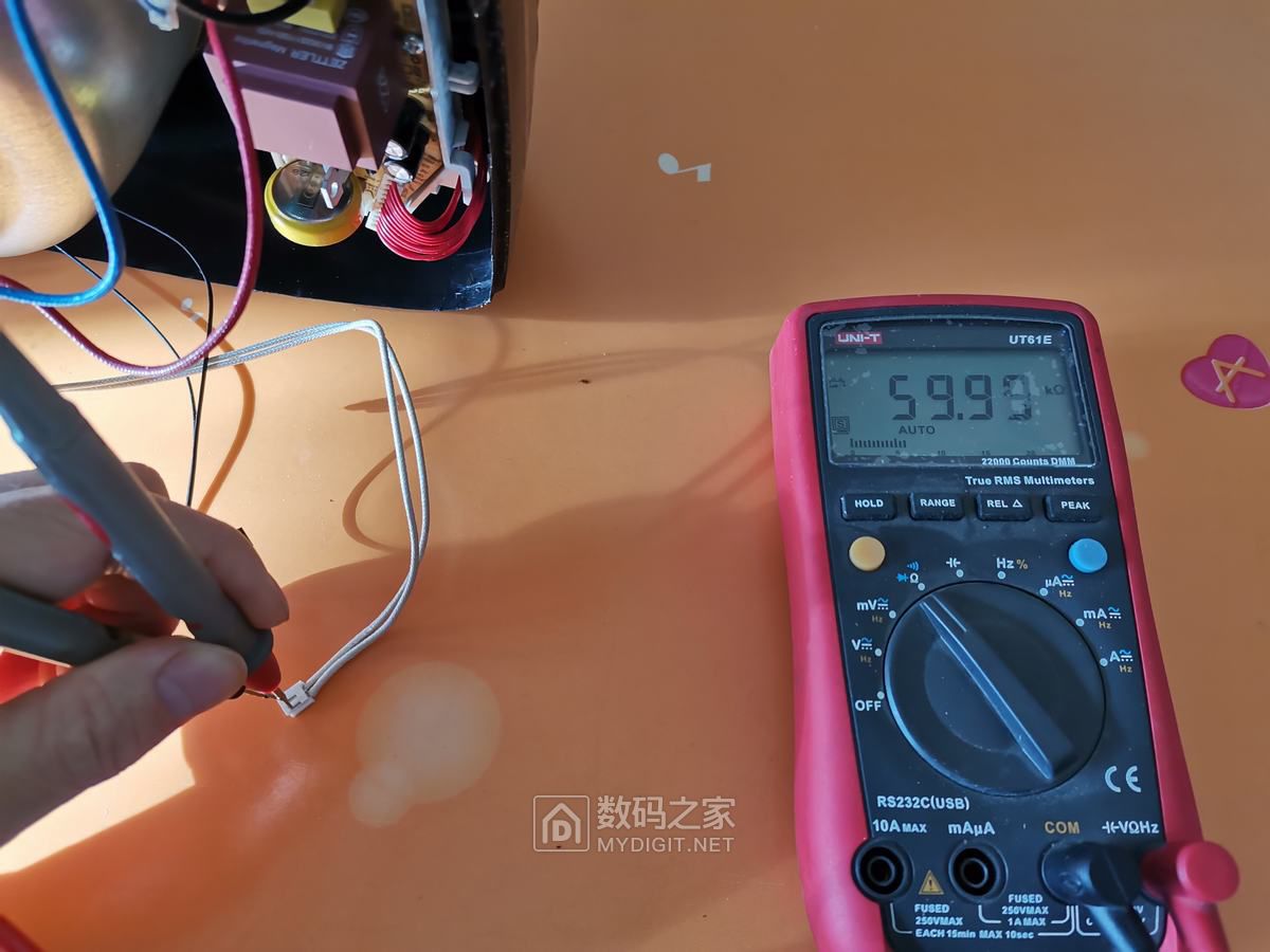

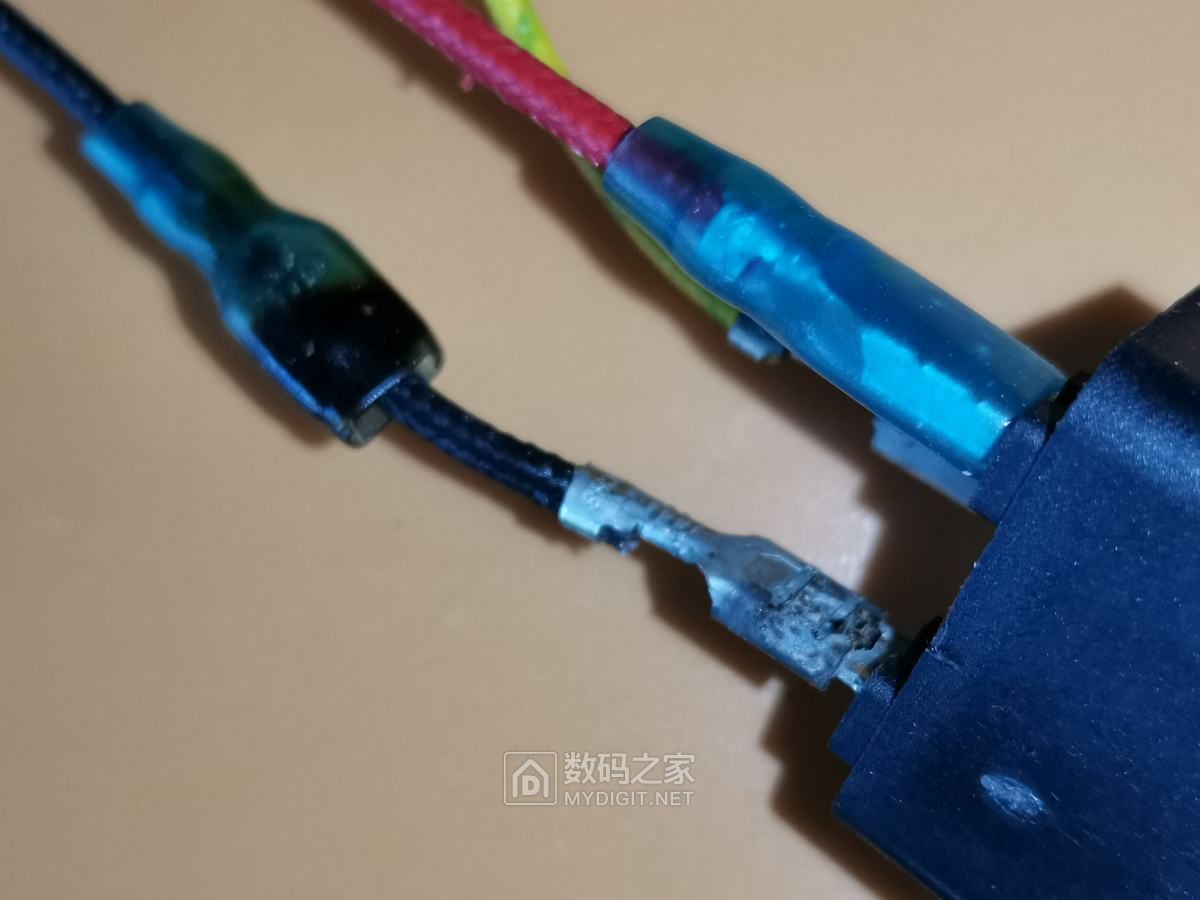

一板斧:测试各个导线,检查温控探头是否正常。
此饭煲有俩温控探头 ,阻值差不多 ,应该是50K  。。。

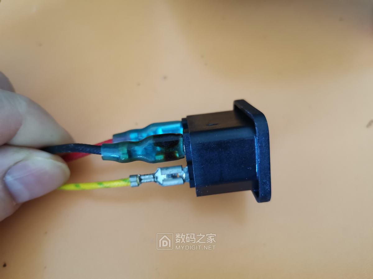

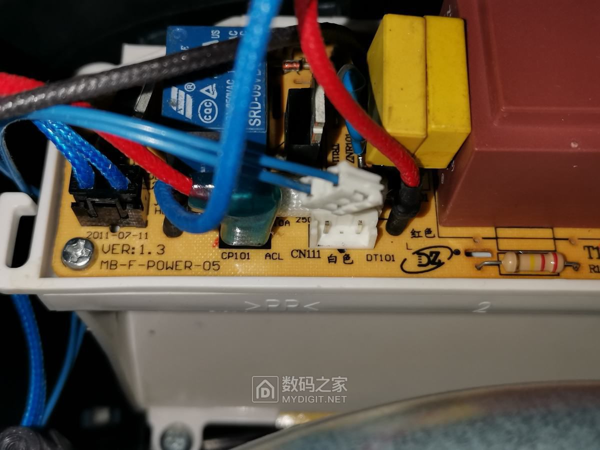

检查发现黑线(零线入线)电线电阻略高 ,拆开处理一下 。
不知什么原因,难道是漏液进来了,
打磨上锡 。

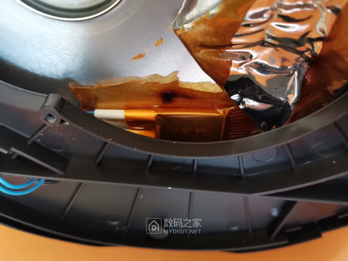

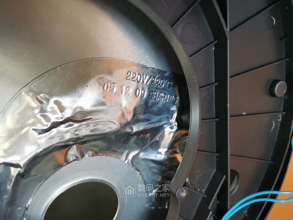

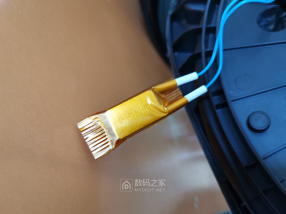

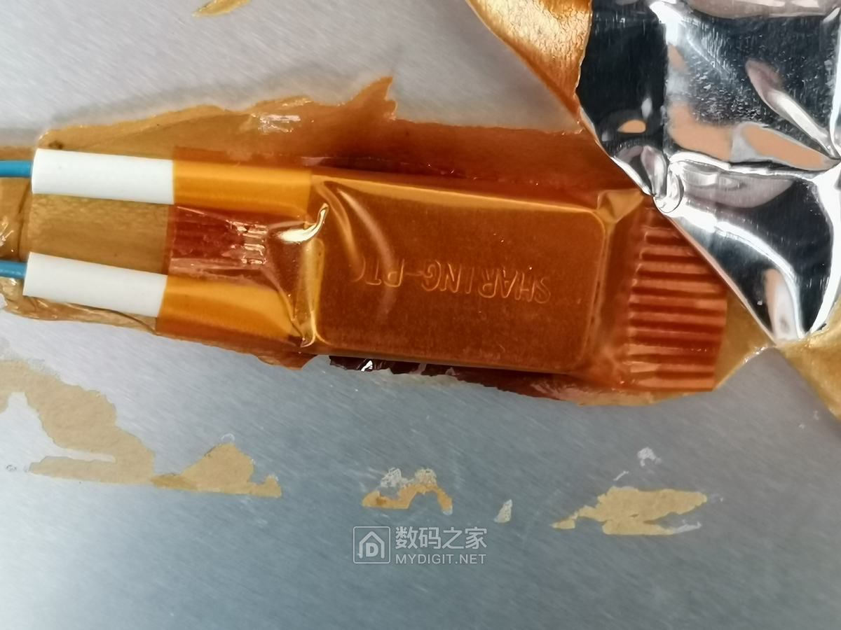

测试发现上盖的发热片阻值特别大 ,拆开看看。
没有合适的发热片,打算拆掉的 。

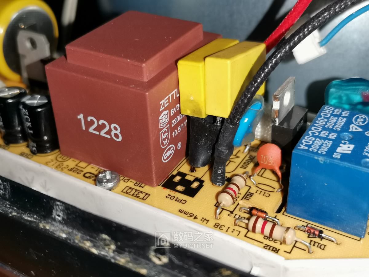

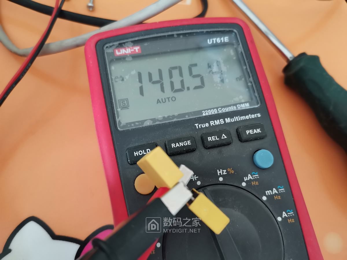

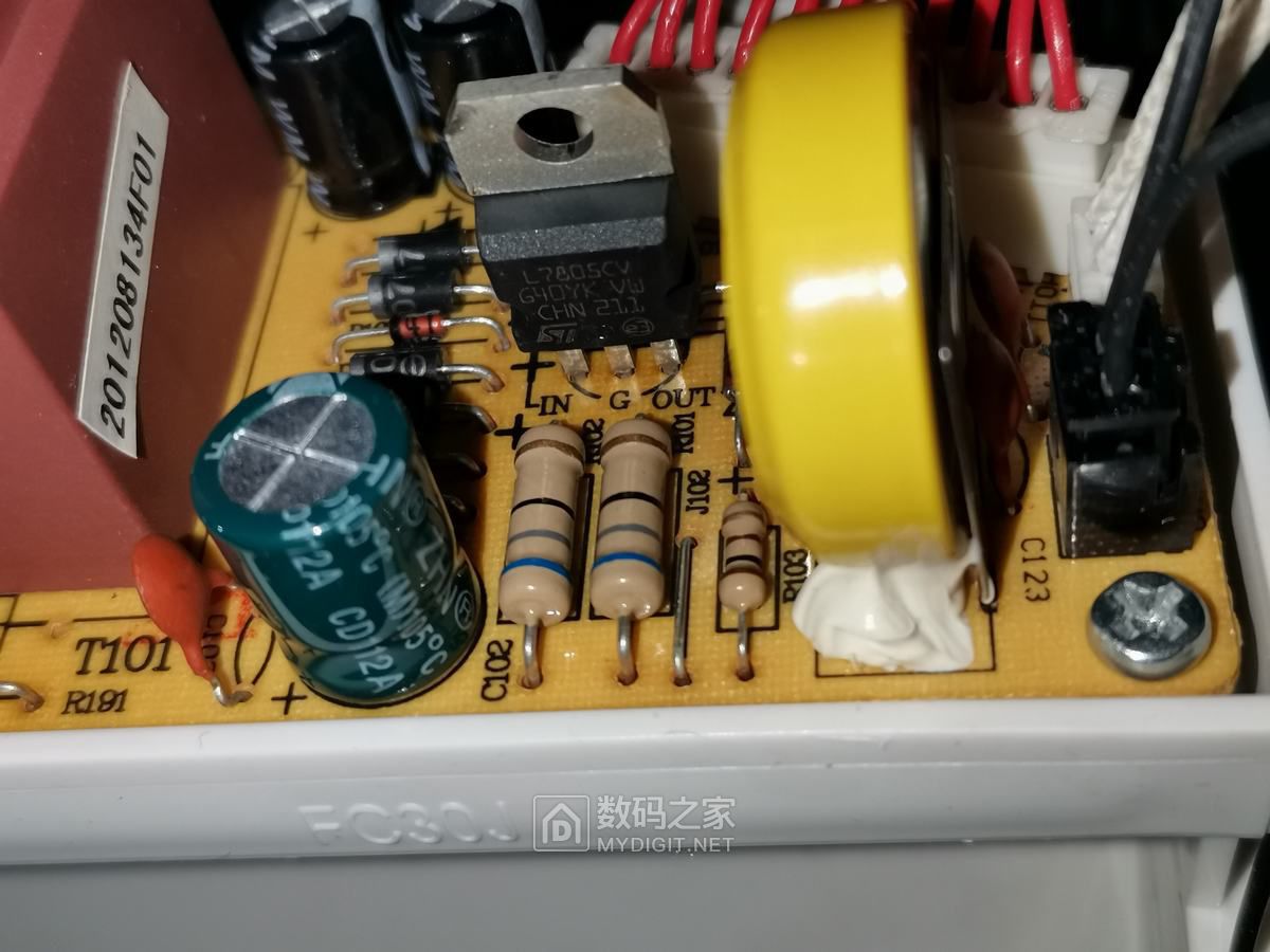

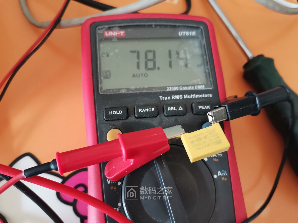

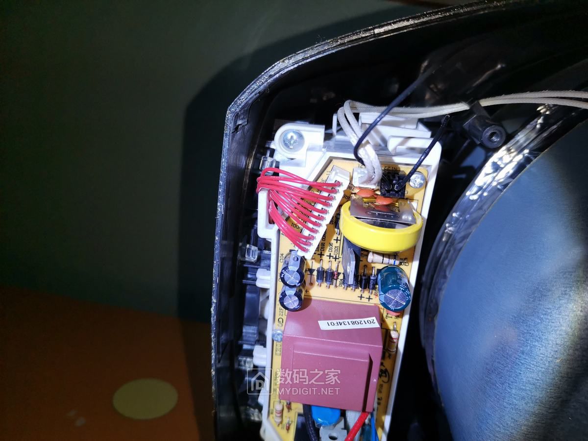

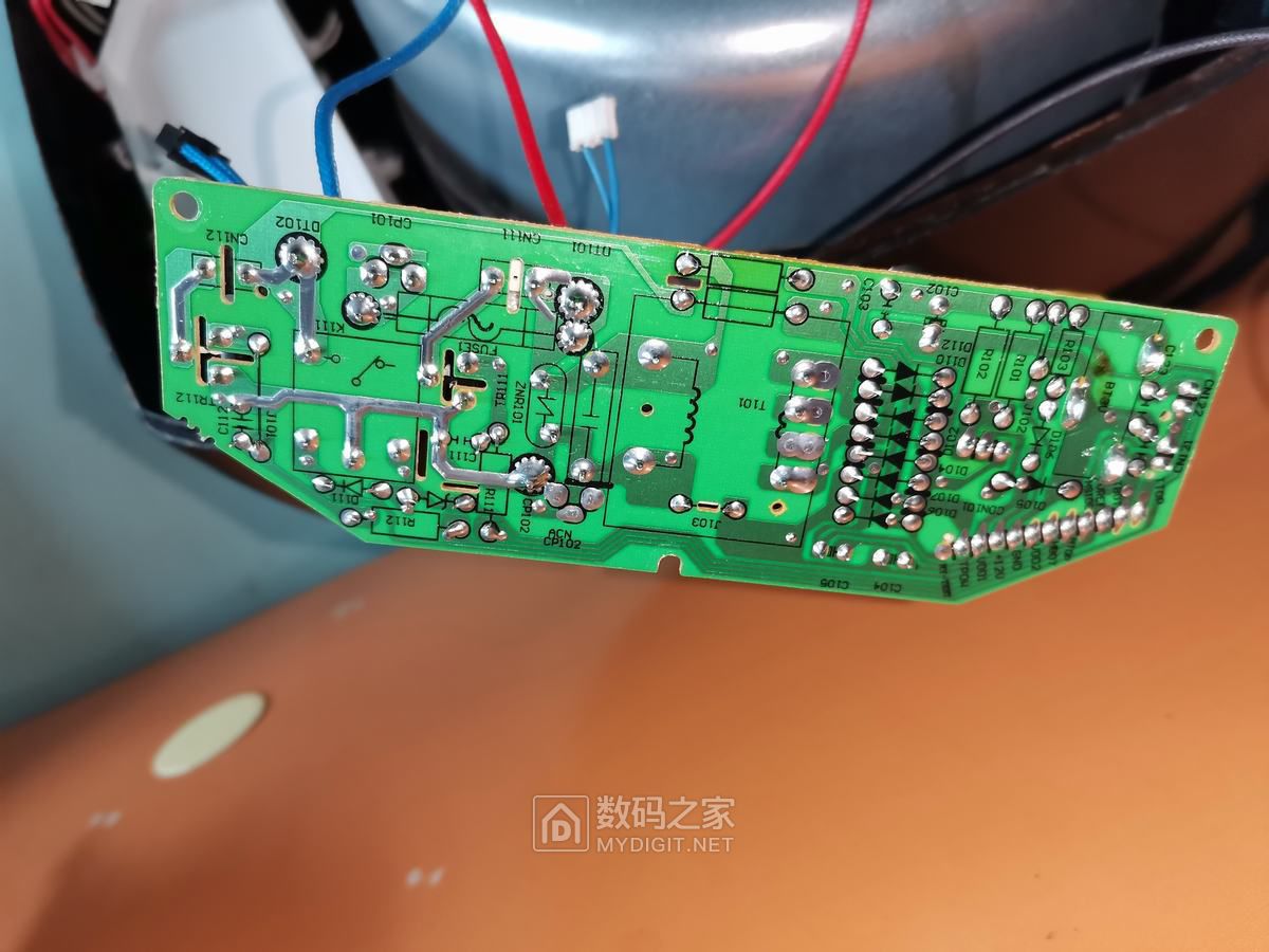

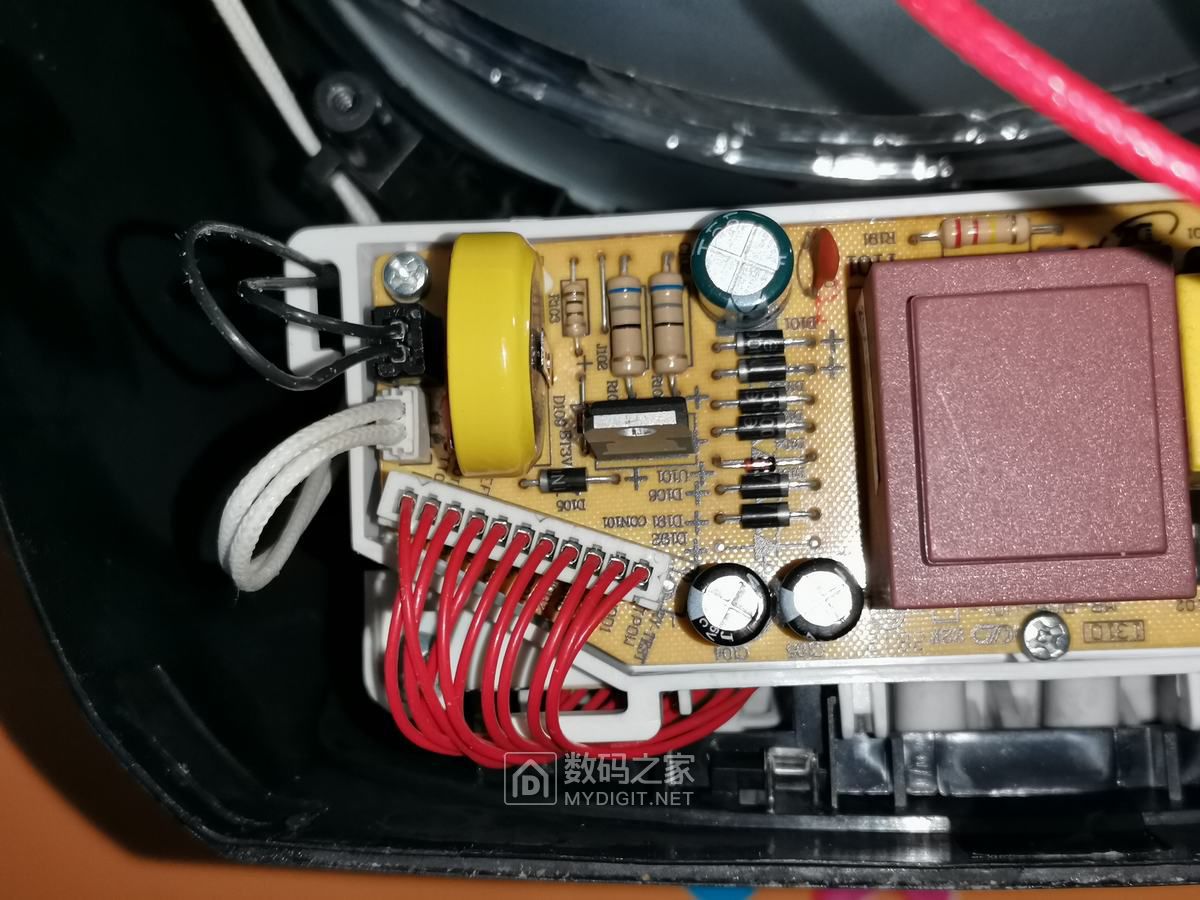

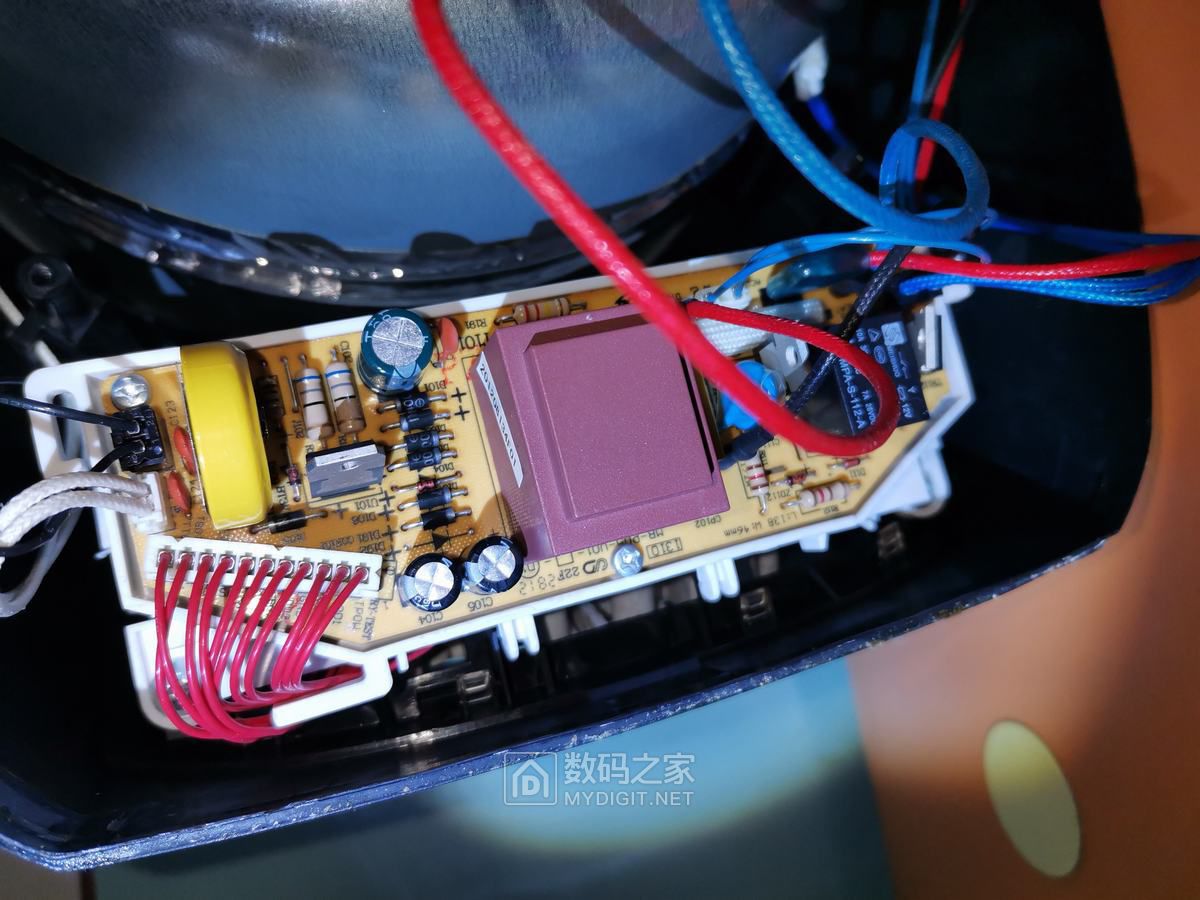

二板斧:拆件测试,0.1的安规电容,容量略缺 ,
又找到一个 ,也是缺 ,并联试试 。
这是电池
5V稳压管 ,正常 。
找个电容并联 ,这个安规不是串联在电路里的,应该不是降压电容。。。
反正容量缺失,换了也好。

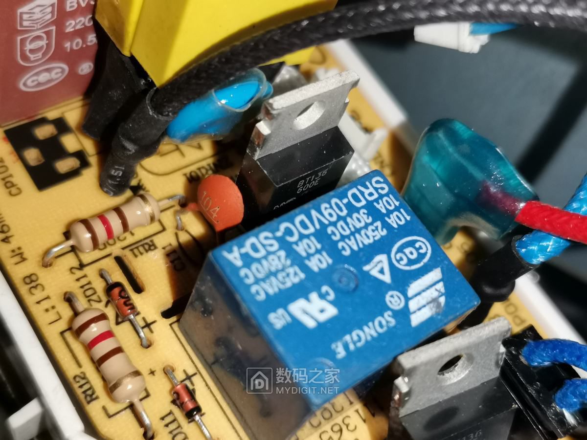

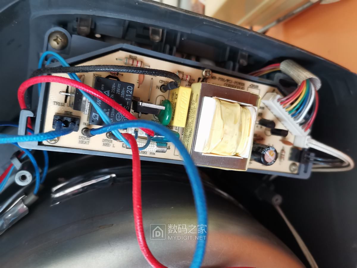

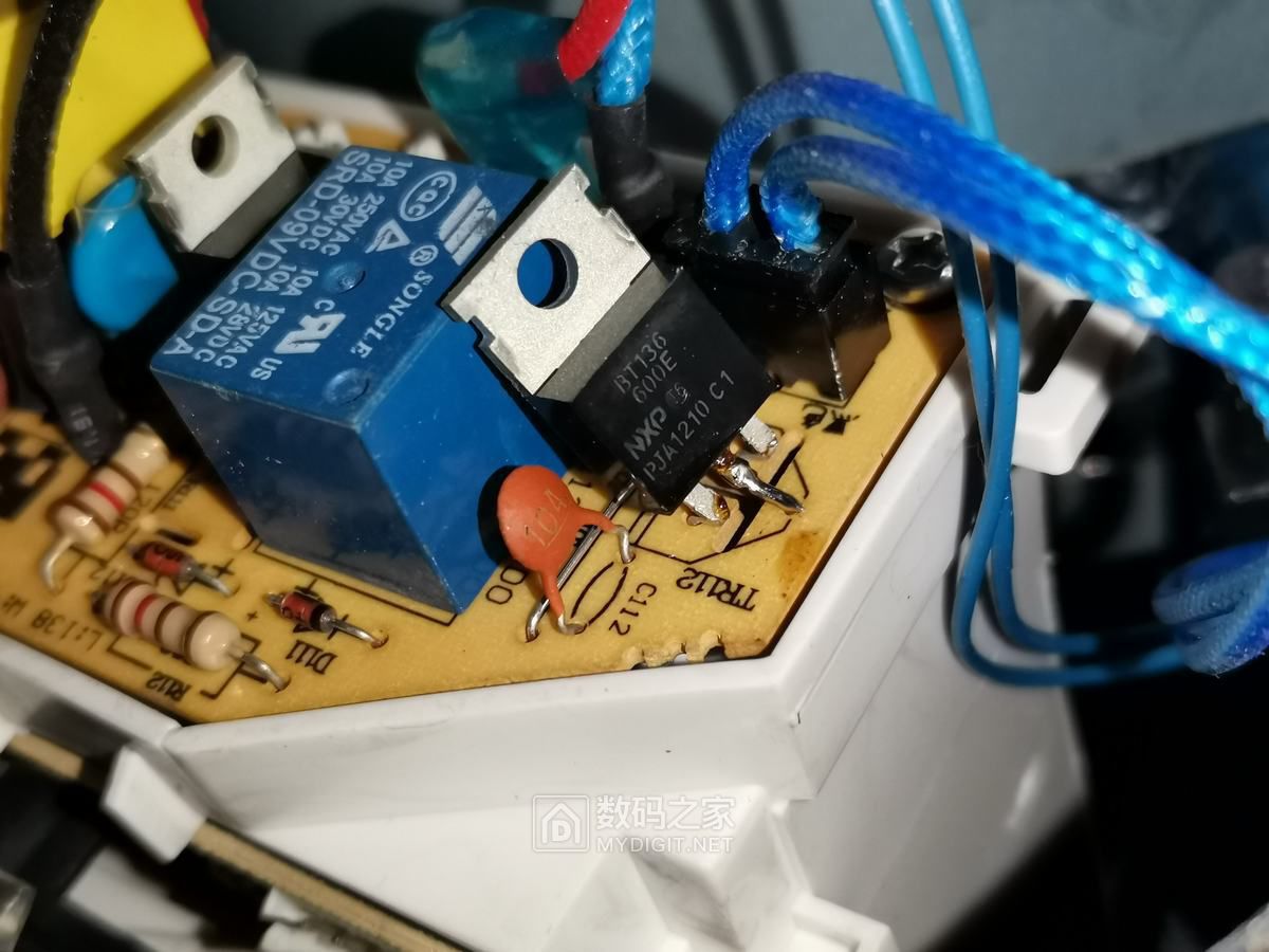

三板斧:怀疑继电器 ,更换 。
这个可控硅来回搬动两次,中间的脚折断了,补焊下 。
更换这个继电器也能正常驱动 ,并且开合的声音清脆。

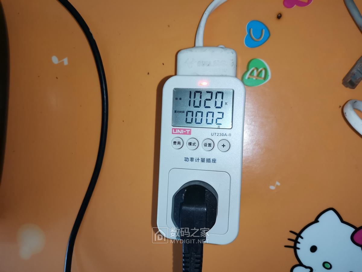

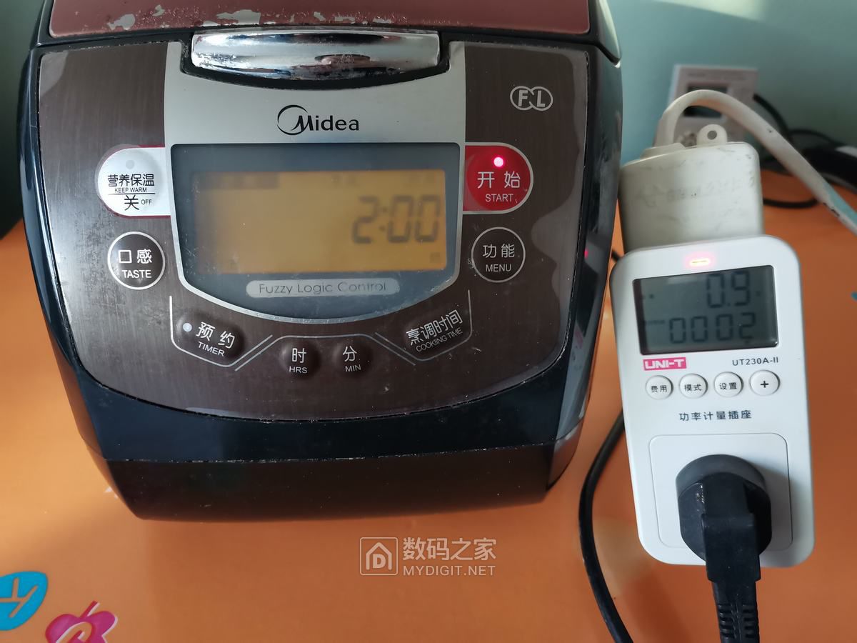

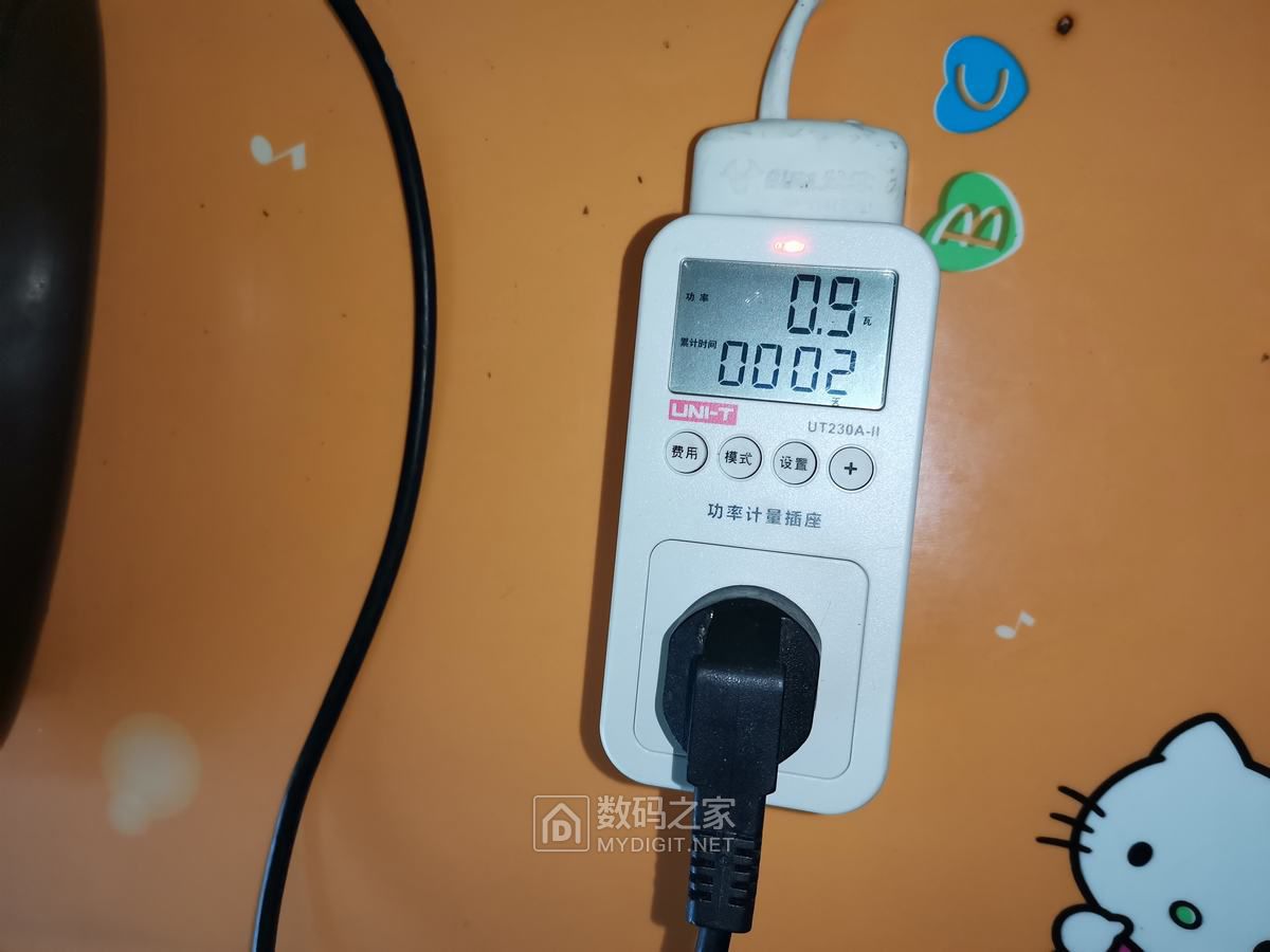

修理完毕,装机试验。
用功率计,可以直观的看出是否正常工作。
这种电饭煲,加热十几秒,停十几秒 ,损坏继电器的几率比较大 。
完毕,谢谢欣赏。

发表于 2021-2-20 19:51:06 | 显示全部楼层
加热片不能拆,拆掉米饭口感就不好吃了:lol:

发表于 2021-2-20 19:56:46 | 显示全部楼层
测温的断线了好像会报错用不了的
参与人数 1家元 +6 收起 理由
潜隆 + 6 也许会出现别的代码 ,没试

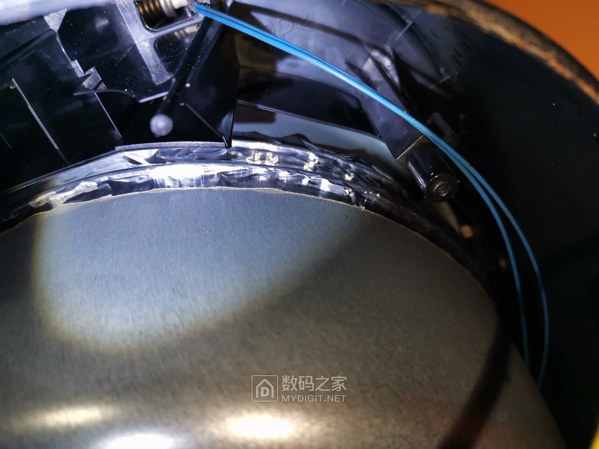

 楼主| 发表于 2021-2-20 20:06:11 | 显示全部楼层
jbm1 发表于 2021-2-20 19:51
加热片不能拆,拆掉米饭口感就不好吃了
哈哈,有配件的时候再说 ,这个保温片,上面的铝皮封住的,拆了后,就没胶了 ,用什么胶水粘好。。。
发表于 2021-2-20 20:32:08 | 显示全部楼层
潜隆 发表于 2021-2-20 20:06
哈哈,有配件的时候再说 ,这个保温片,上面的铝皮封住的,拆了后,就没胶了 ,用什么胶水粘好。。。 ...
还是弄点铝箔胶带粘上去好点!

发表于 2021-2-20 21:48:03 | 显示全部楼层
到底哪坏了?
参与人数 1家元 +2 收起 理由
潜隆 + 2 继电器
发表于 2021-2-20 23:13:29 | 显示全部楼层
9V的继电器?少见
参与人数 1家元 +2 收起 理由
潜隆 + 2 新板子上拆的

发表于 2021-2-21 09:44:22 | 显示全部楼层
可惜没逐步换件测试到底是哪儿的问题,不过最终修好就好呀
