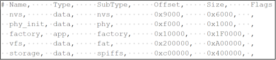

二、 分区表格式
ESP32的分区表主要有两种格式,一种是.csv格式,它方便开发人员进行更改和设置各个子分区的偏移与空间大小;另一种则是用于烧录设备的.bin文件格式。在系统编译时,系统会将.csv文件转化为.bin文件格式的分区表。下面展示了基础例程的分区表文件的内容。
7.1.1 基础例程的分区表文件
上图中展示了ESP32的多个子分区及其功能。其中,nvs子分区是专为开发者设计的非易失性存储(NVS)设备区域;phy_init子分区用于存放PHY初始化数据,确保每个设备都能单独配置其PHYfactory子分区则专门用于存储应用程序区域;vfs子分区作为虚拟文件系统的存储区域;而storage子分区则是自定义的SPIFFS文件系统区域。这些子分区共同构成了ESP32的分区结构,满足了不同功能的需求。
三、分区表条目结构
从上图中可以看到,每一个子分区都由以下几个部分组成:
1, name:子分区名称。该字段对 ESP32-S3 并不是特别重要。
2, Type:子分区的存储类型。设置子分区的存储格式,app (0x00) data (0x01)
3, SubType:进一步描述或分类分区表的条目。如果这个子分区Typeapp,则SubType只能设置factory、ota_0、ota_15和test;如果这个子分区Typedata,则SubType只能设置ota、phy、nvs和nvs_keys。
4, Offset:偏移地址。编译地址必须是4KB的倍数
5, Size:大小。子分区的大小
6, Flags:标志位。一般不设置该字段。
