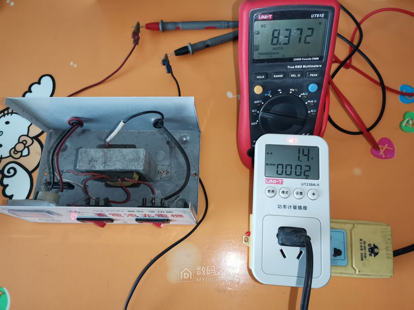

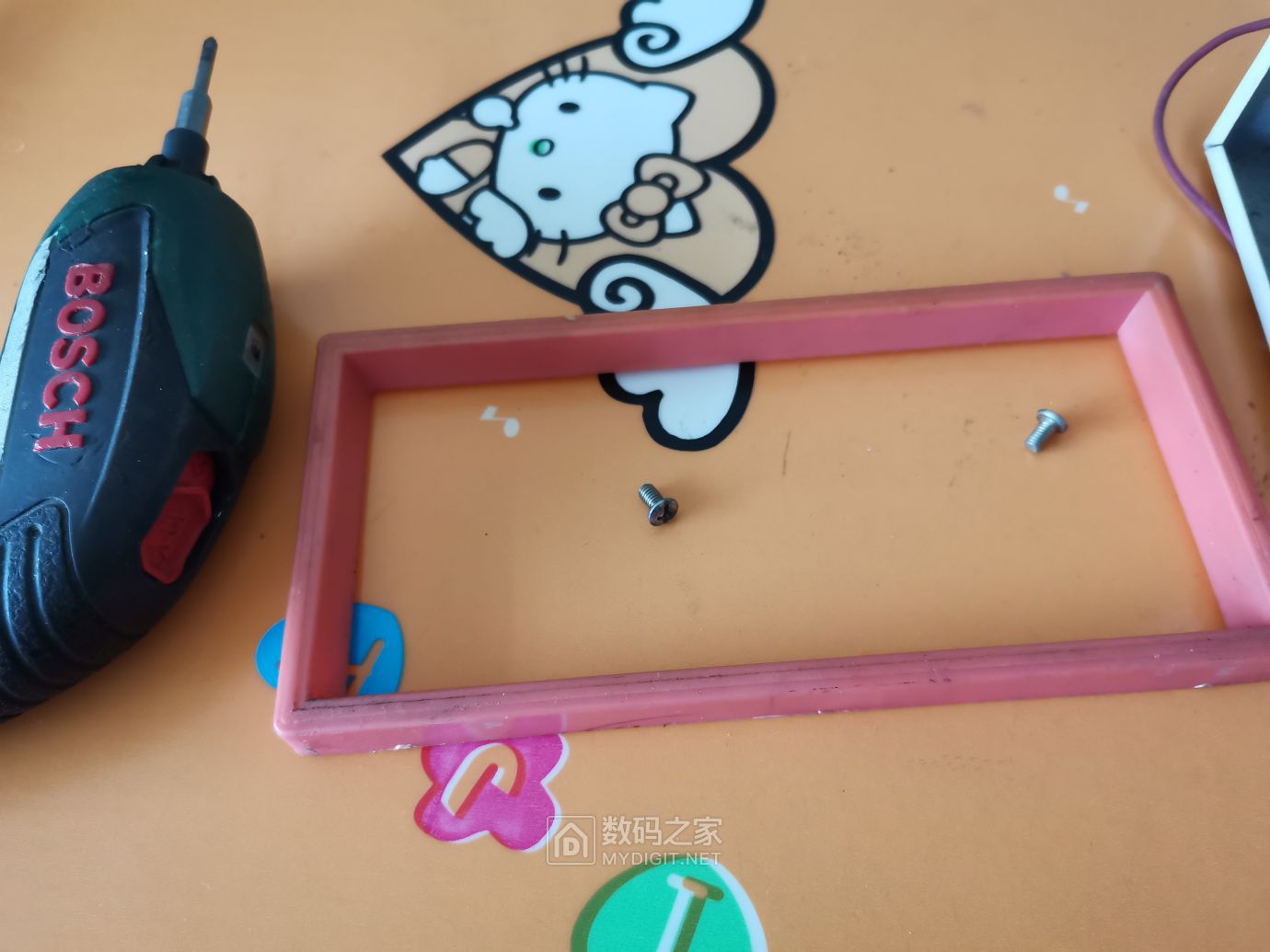

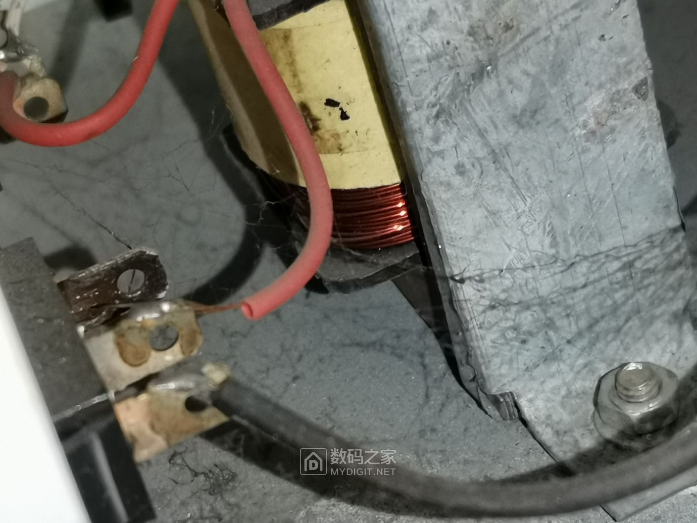

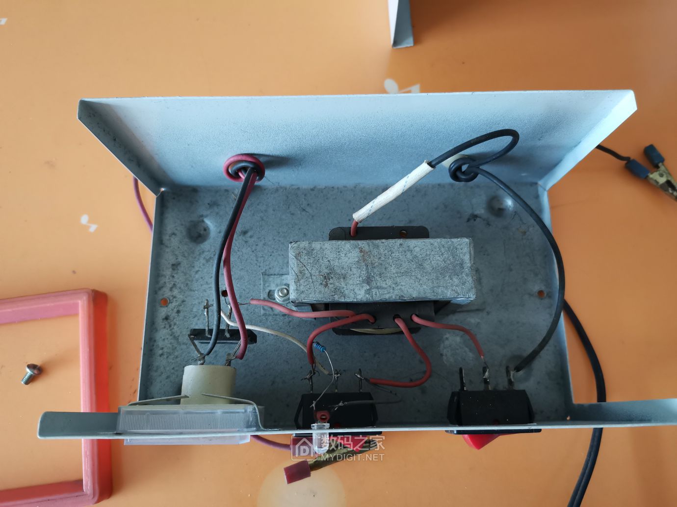

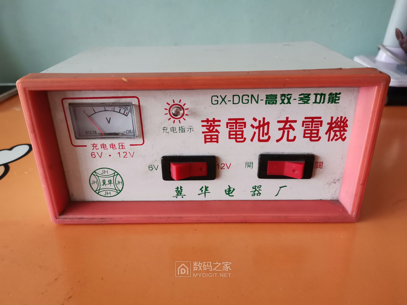

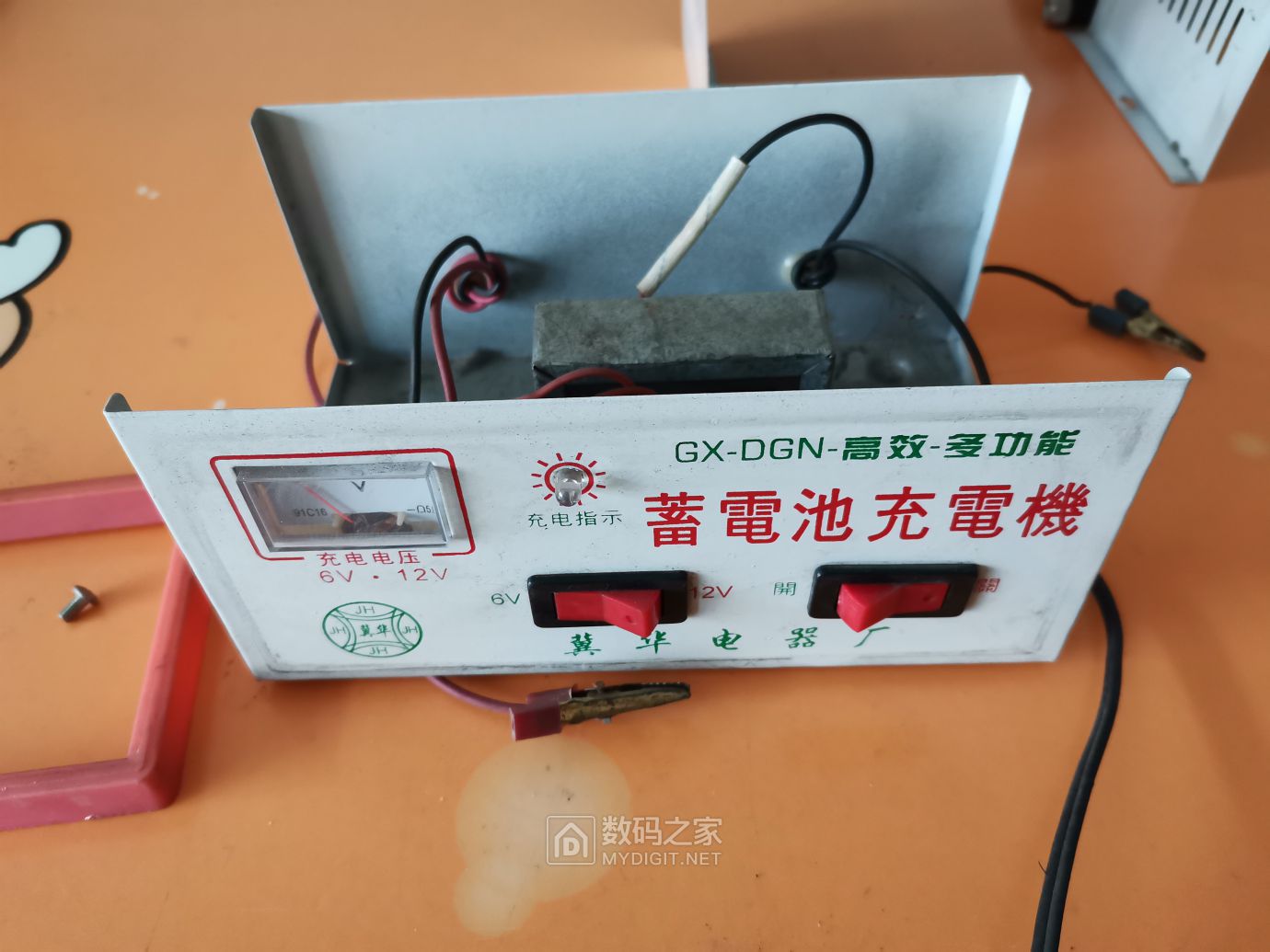

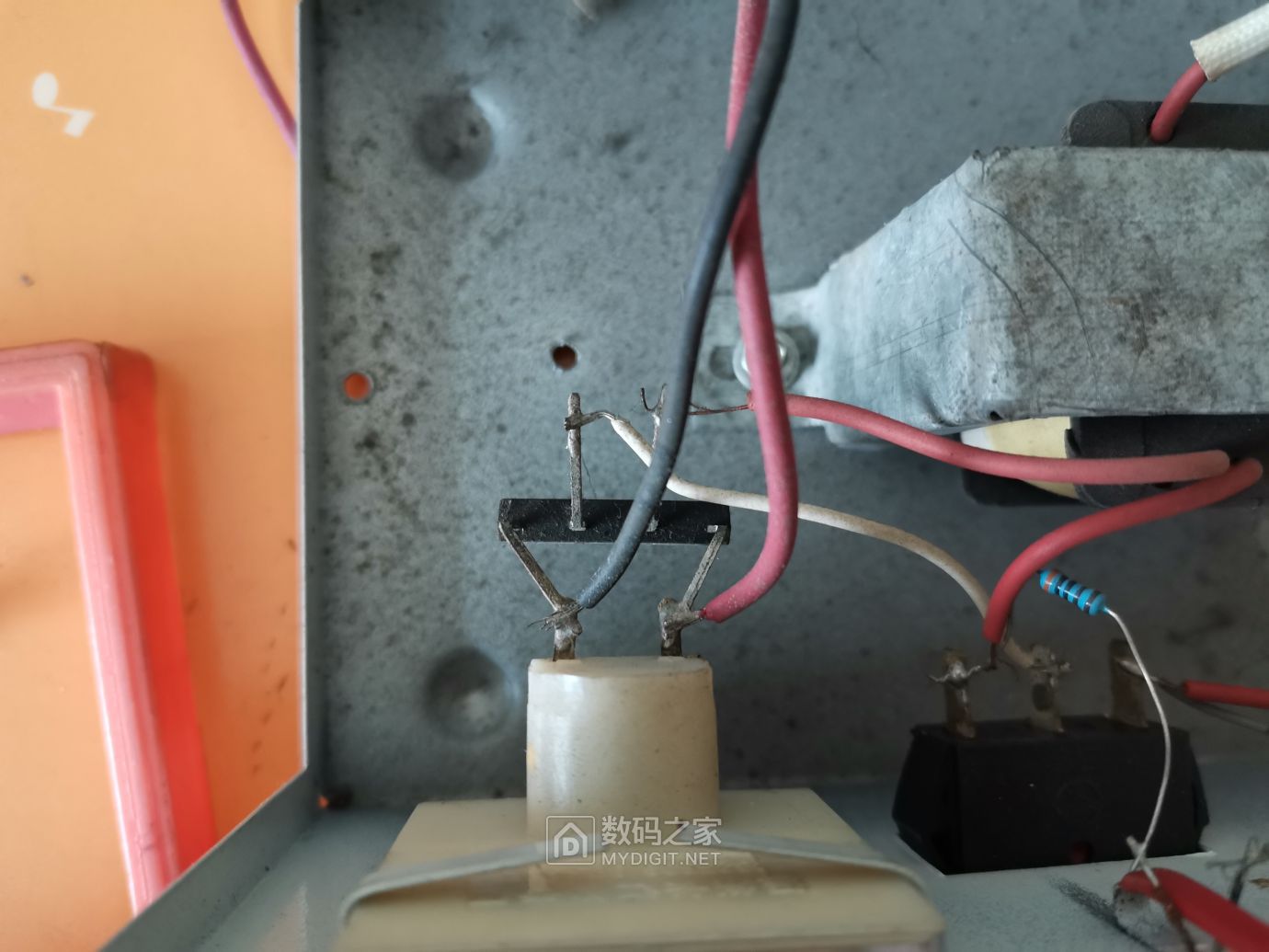

充电机的拆解和测试!别人送的充电机,,,略感鸡肋
拆开看看构造。
内部构造
电压表

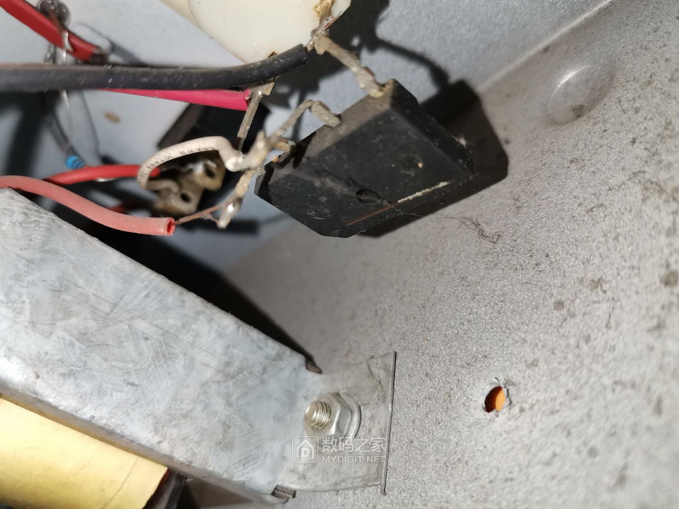

整流桥
看看线的粗细

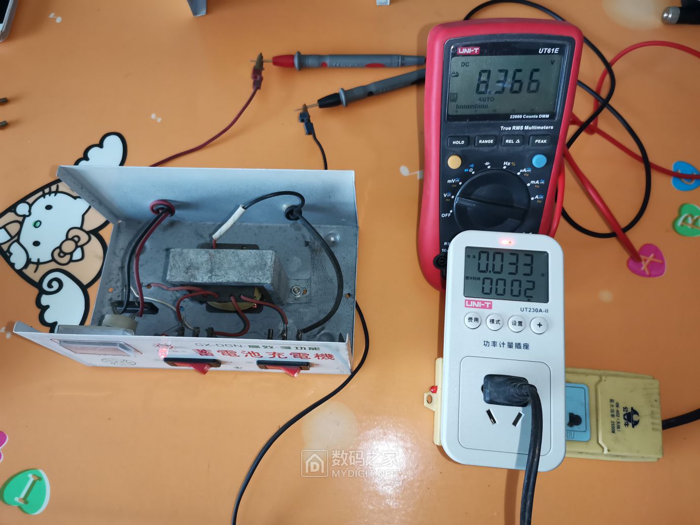

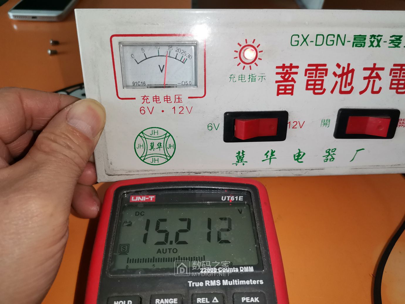

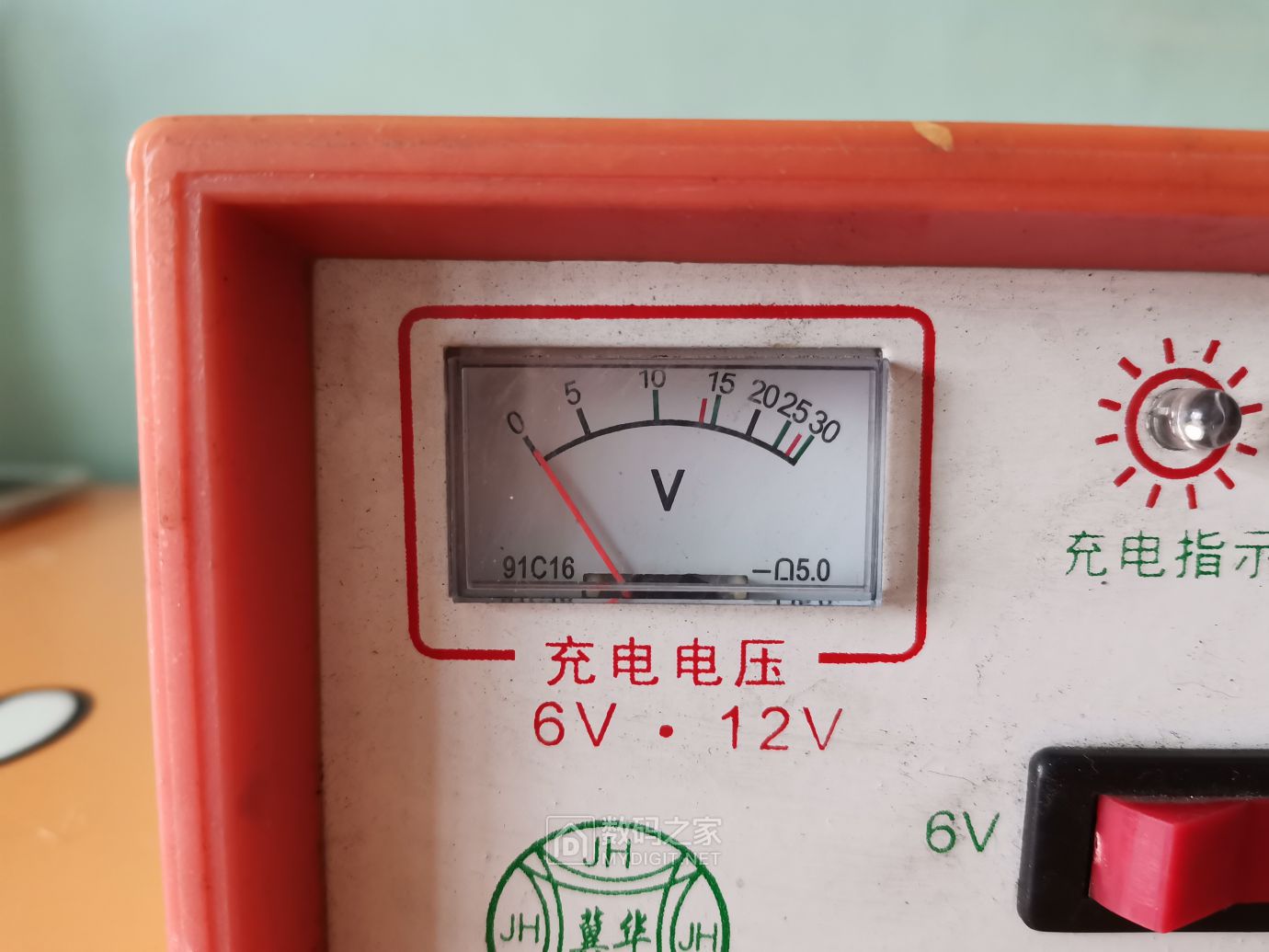

测试,看看表是否准确

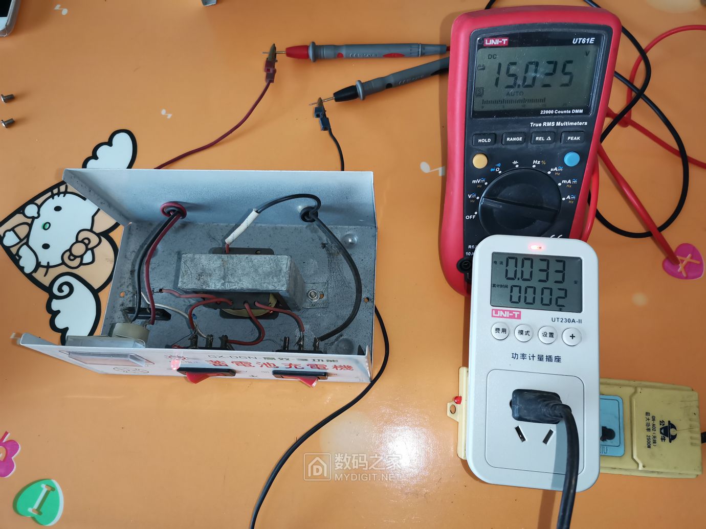

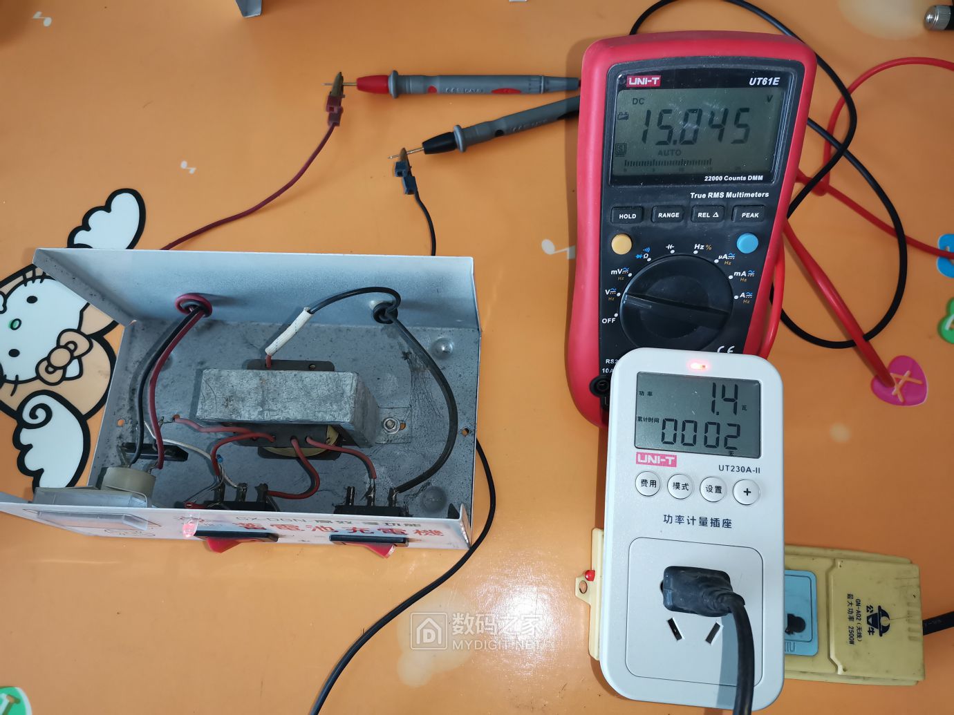

测试各档位的电压
完毕 ,看来充6V和12V还勉强 。。。

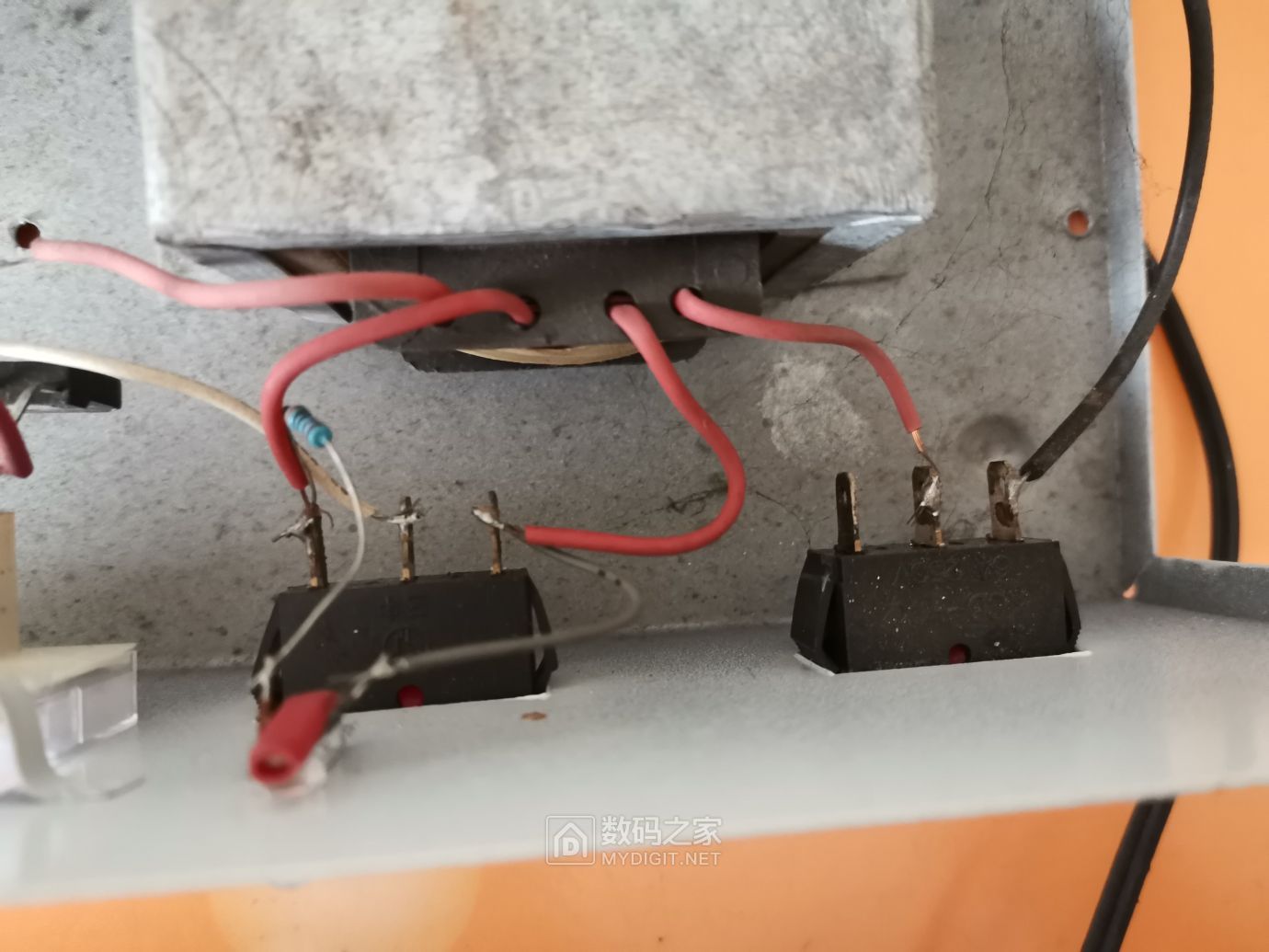

发表于 2021-3-20 21:39:08 | 显示全部楼层
变压器好歹是铜线
发表于 2021-3-20 21:44:34 | 显示全部楼层
好歹把整流桥贴在金属外壳上啊
发表于 2021-3-20 21:44:50 | 显示全部楼层
以此物看来,我们离发达:doubt:家的电子技术还非常远:cool::cool:
发表于 2021-3-20 21:50:53 | 显示全部楼层
这种拆开分享过好几次了,都是只有变压器什么都没的电路了:cool:
发表于 2021-3-20 22:52:23 | 显示全部楼层
交流电经过铜线圈降压,然后再经过整流桥,变成脉冲直流给电池充电?:lol:
发表于 2021-3-20 23:12:08 | 显示全部楼层
太简陋了,竟然全桥就这样吊着
发表于 2021-3-20 23:42:32 | 显示全部楼层
谢谢分享,浓浓的山寨味。。。。
发表于 2021-3-21 07:34:05 | 显示全部楼层
电压表竟然是非线性的
发表于 2021-3-21 12:27:38 来自手机浏览器 | 显示全部楼层
外表很华丽的
发表于 2021-3-21 12:30:36 | 显示全部楼层
真够简单的
发表于 2021-3-21 13:14:13 | 显示全部楼层
真巧,我捡的内部跟你一模一样。
发表于 2021-3-21 15:32:53 | 显示全部楼层
小作坊出品的吧
发表于 2021-3-21 15:50:43 来自手机浏览器 | 显示全部楼层
保险管都没有
