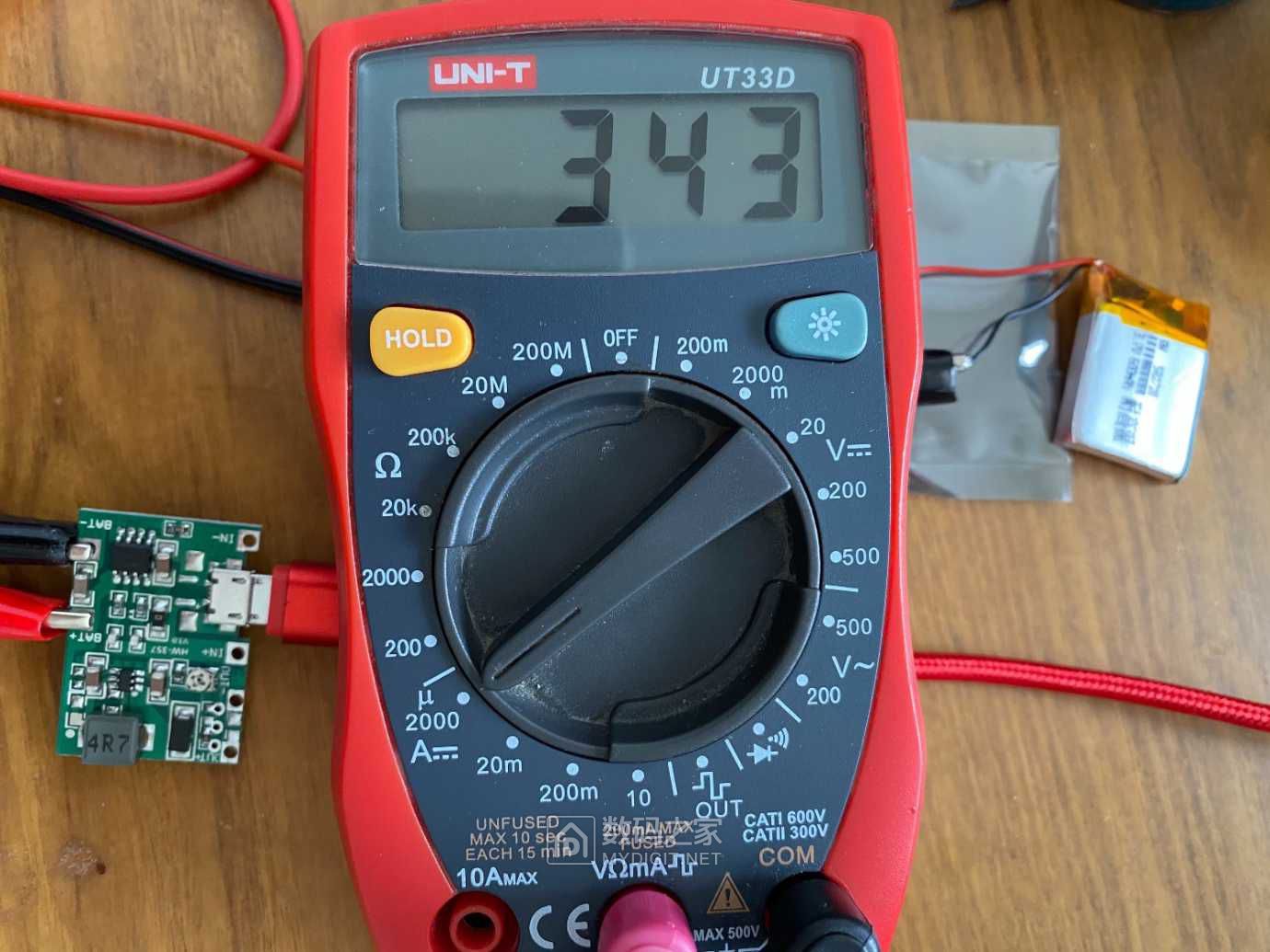

HW-357 版本3.0

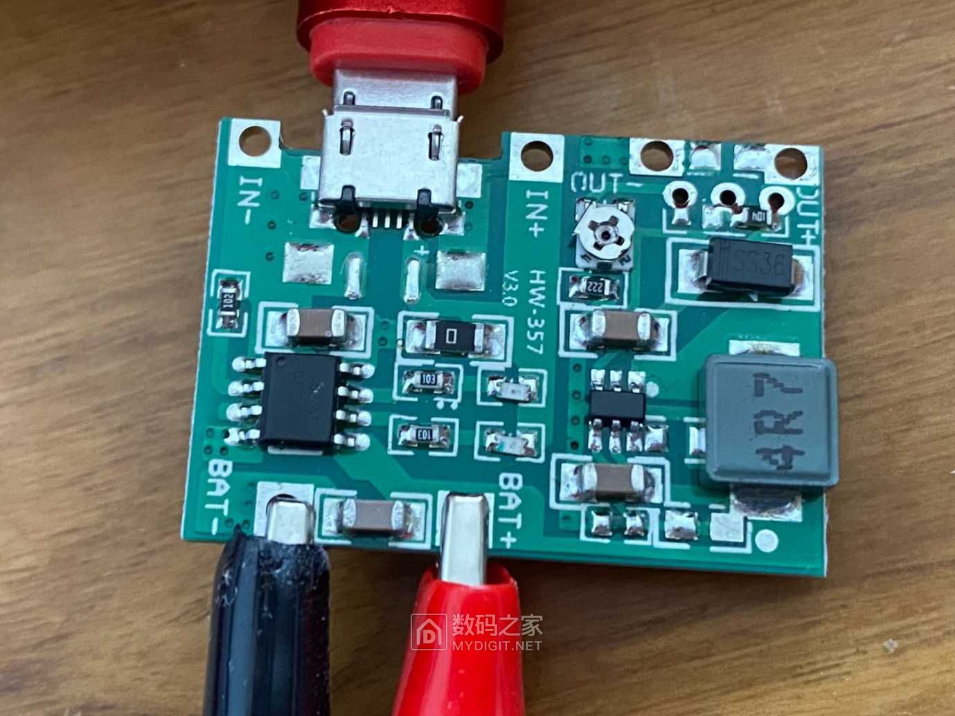

充电&升压板细节如图,PCB采用双层设计
设置输出电压9伏特,可调电阻顺时针电压减小,且行程微小
空载电流达343微安0.343毫安(相当于万用表关机电池放电)与PL2628官方手册此空载电流一致

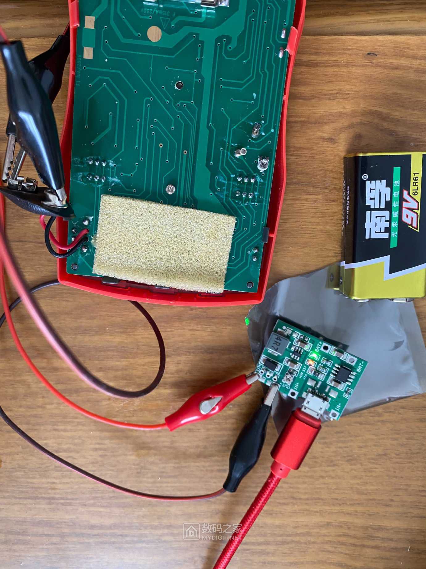

临时模拟给万用表升压供电
万用表的工作电流近似1.25毫安(处于电压档),模块开始出现电感啸叫声
万用表开背景灯时工作电流近25毫安
我想将充电,升压两个独立部分分开,PCB一分为二,分开有利于布置USB充电口,用美工刀可以吗?要领又是什么?

发表于 2021-4-15 14:58:23 来自手机浏览器 | 显示全部楼层
充电和升压两边是独立的,切断bat+旁边的那根线就可以了
