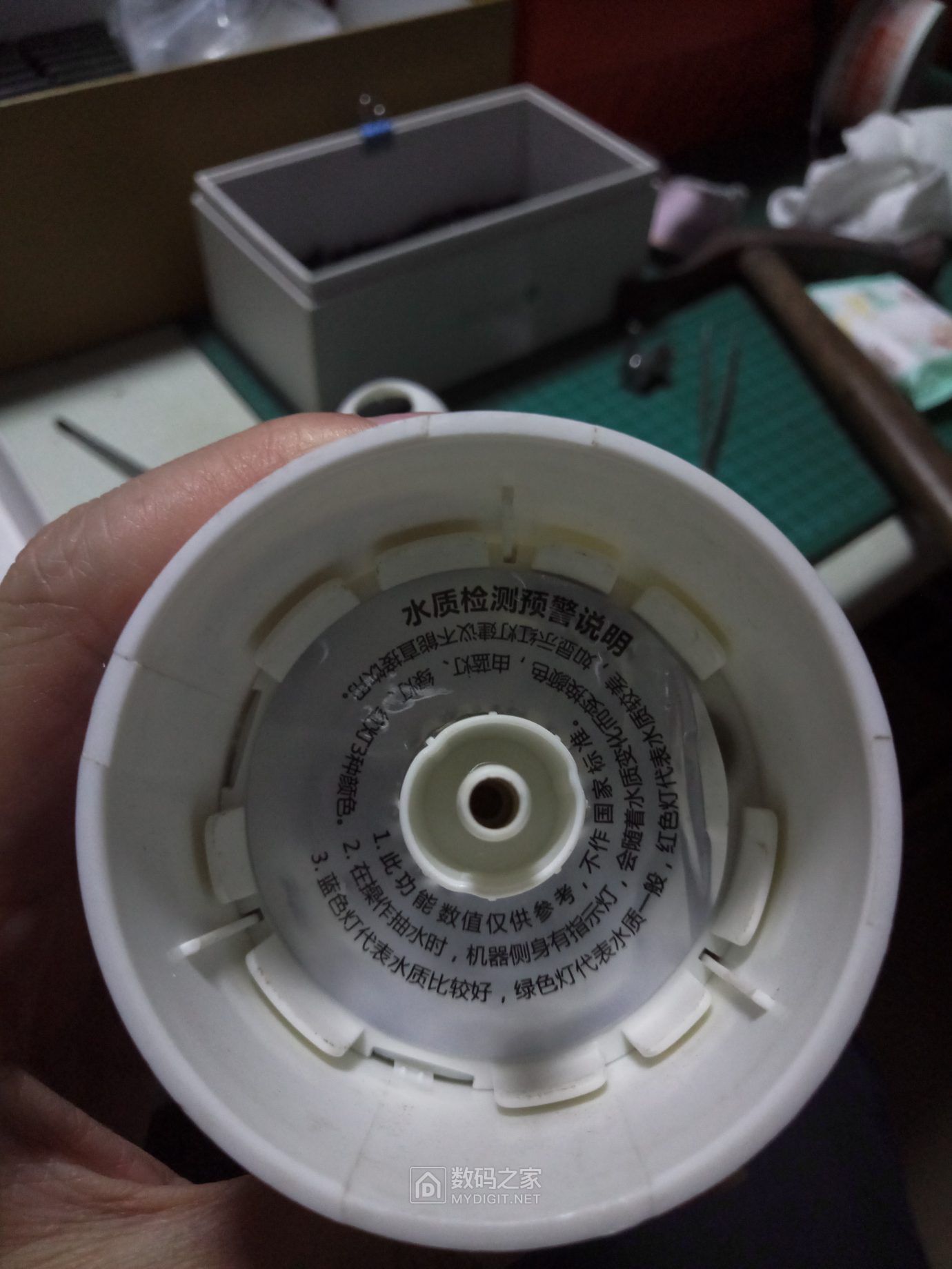

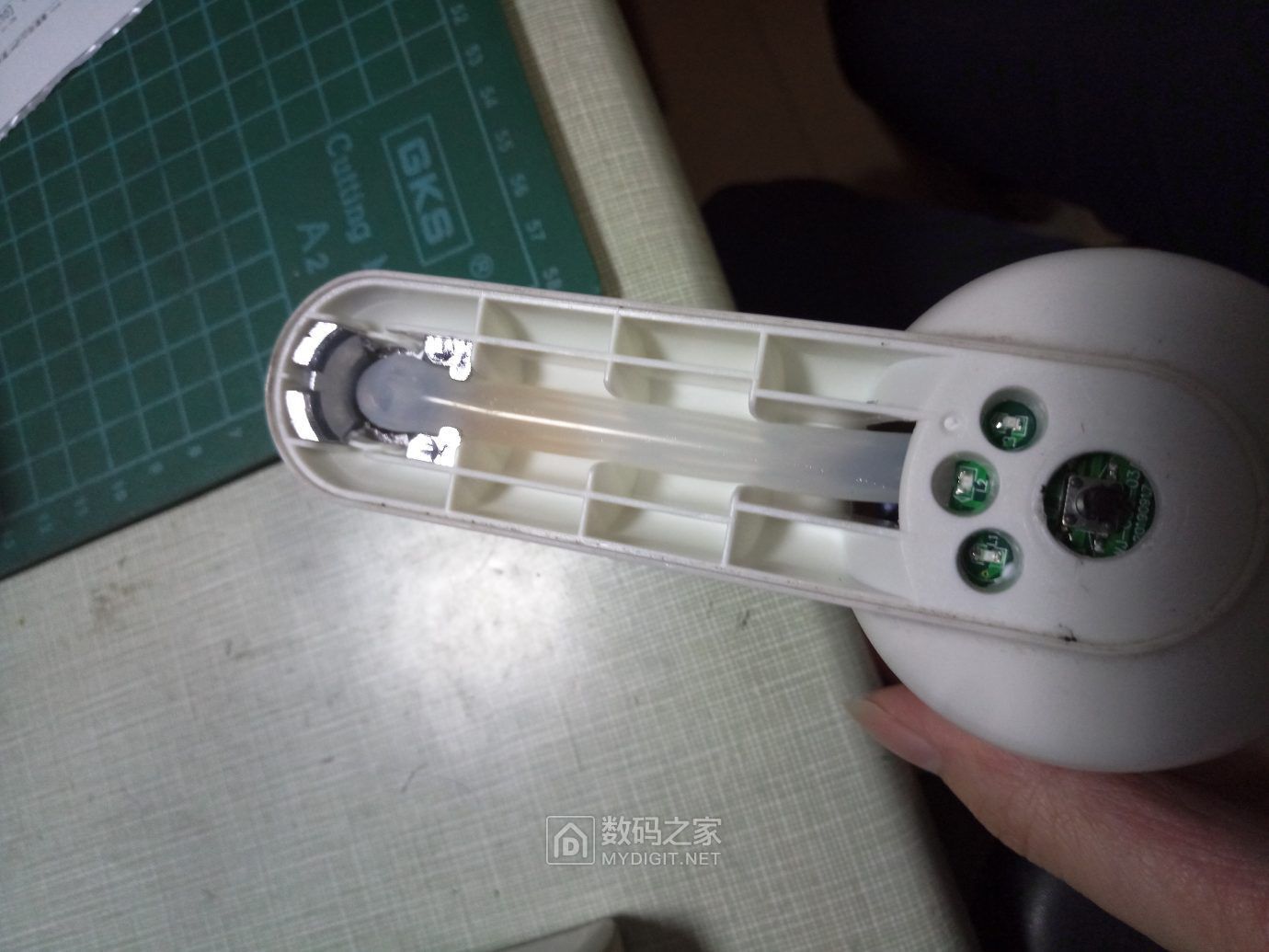

看看菊花(有一颗螺丝,先拧下来):
然后掀开头盖骨(双面胶粘的,很轻松就能揭开):

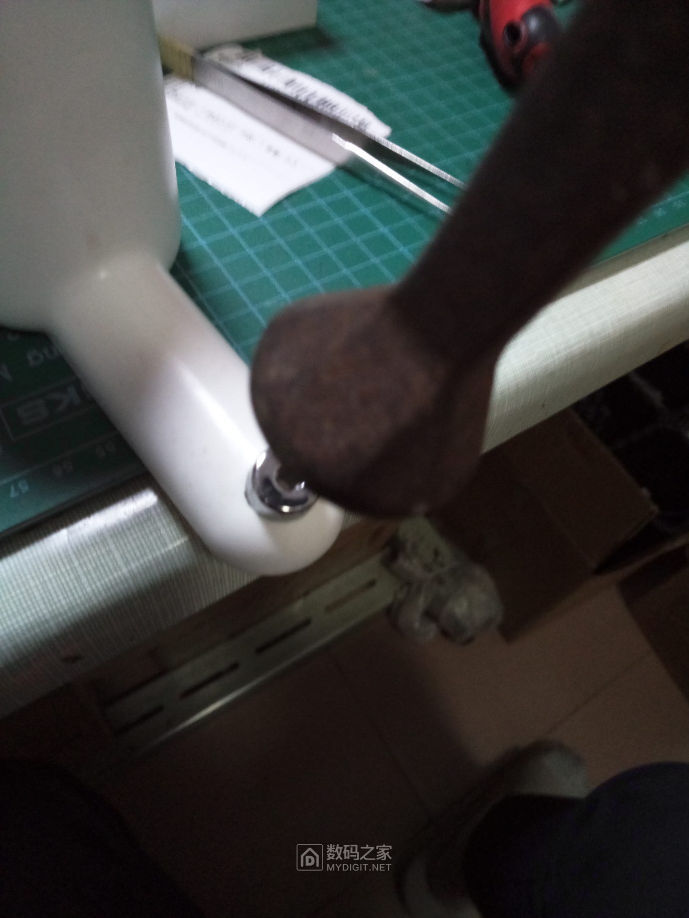

接下来需要使用一点暴力,用榔头用力敲一下出水口,就把出水口拆出来了:

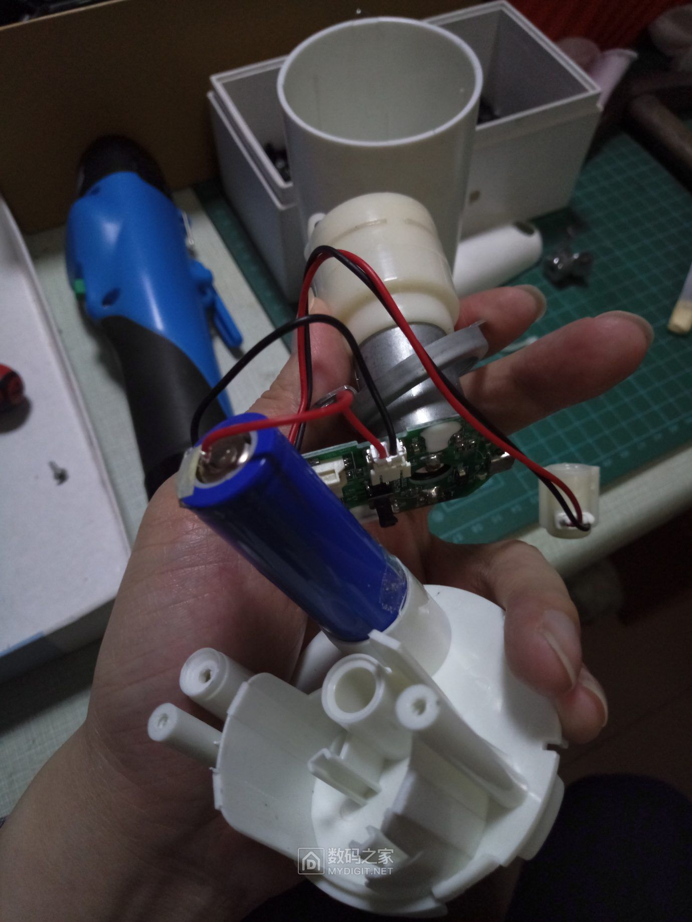

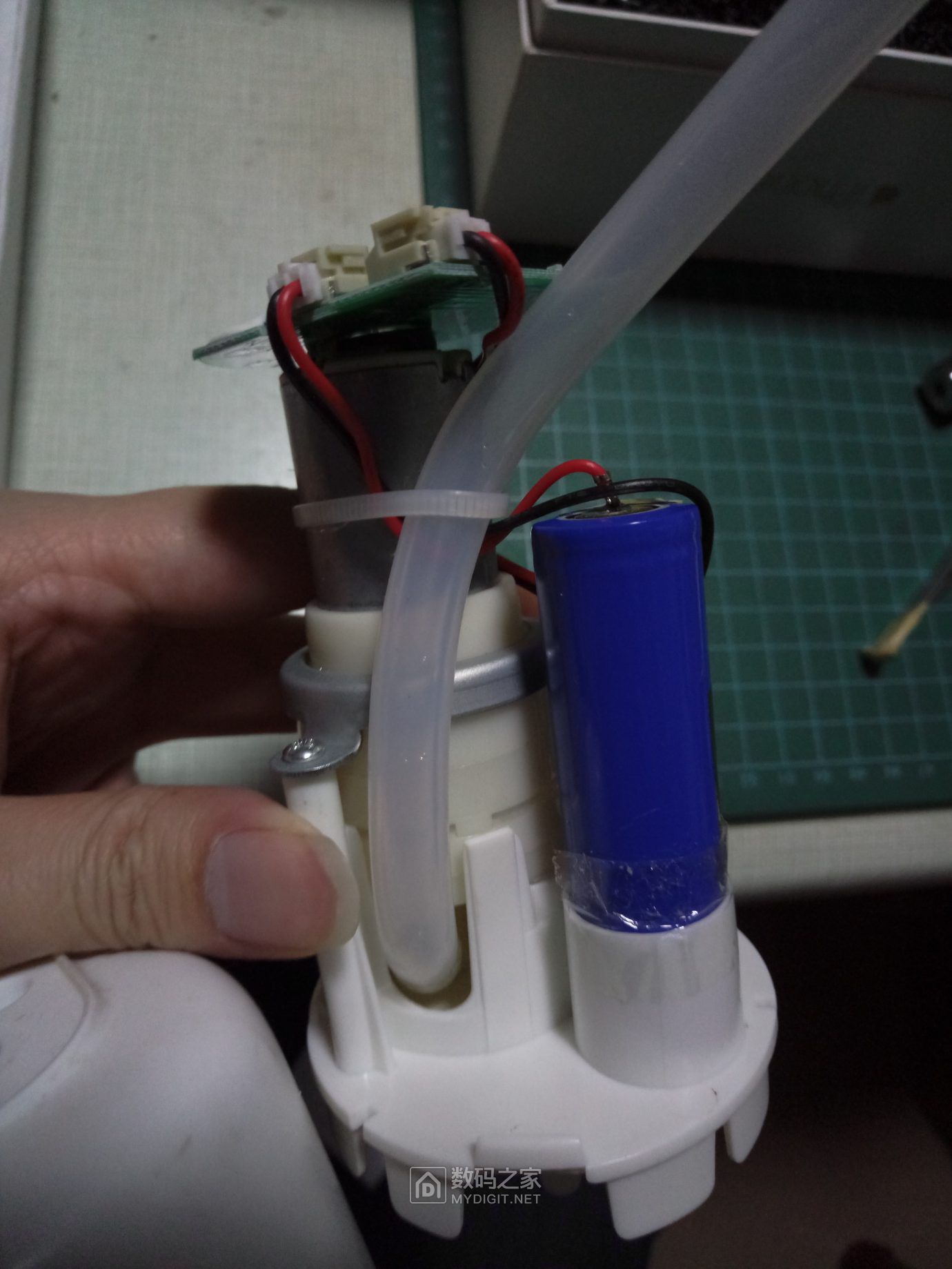

接下来,把水泵整个从菊花这边拉出来:

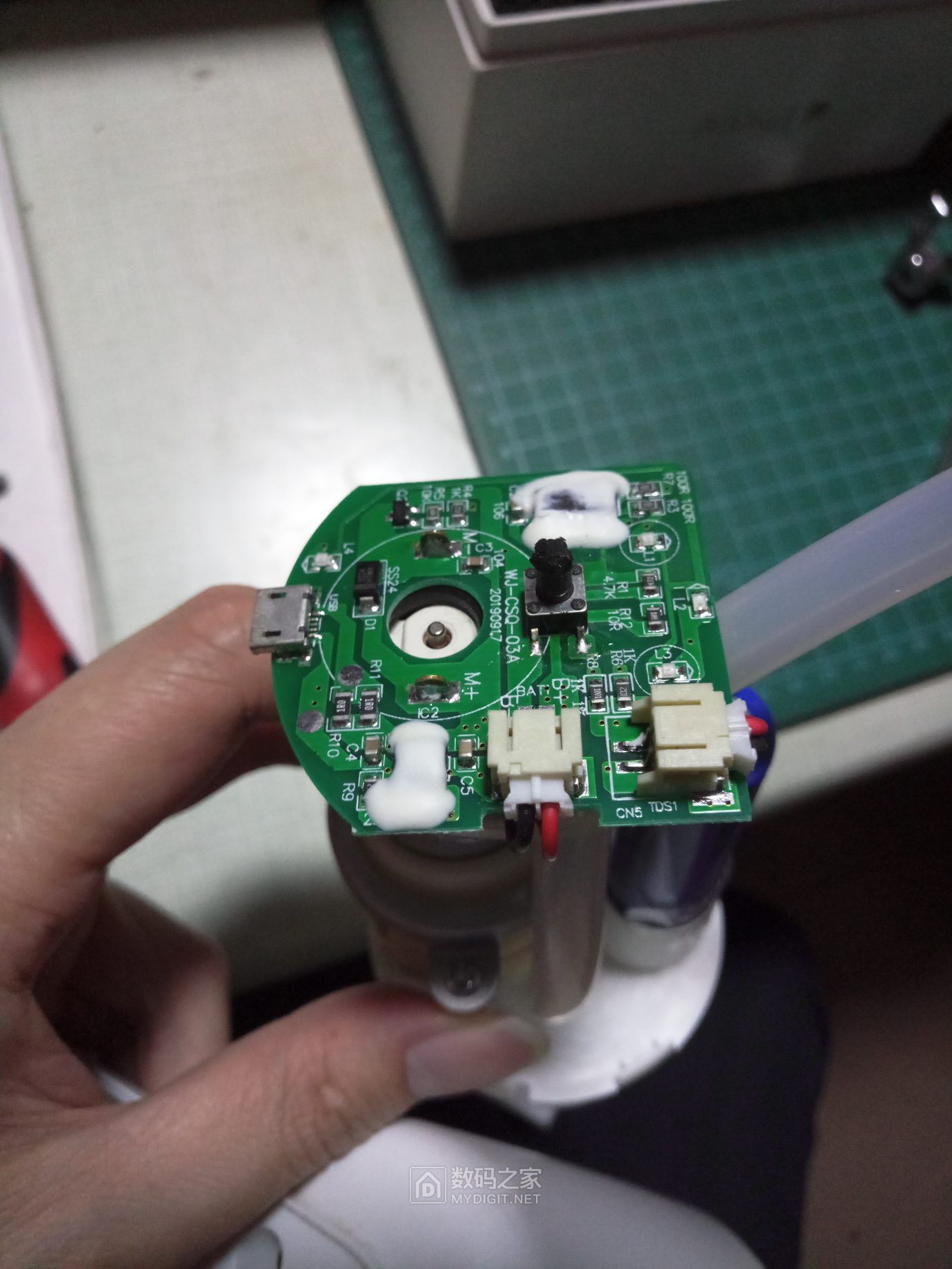

给电路板来个特写:

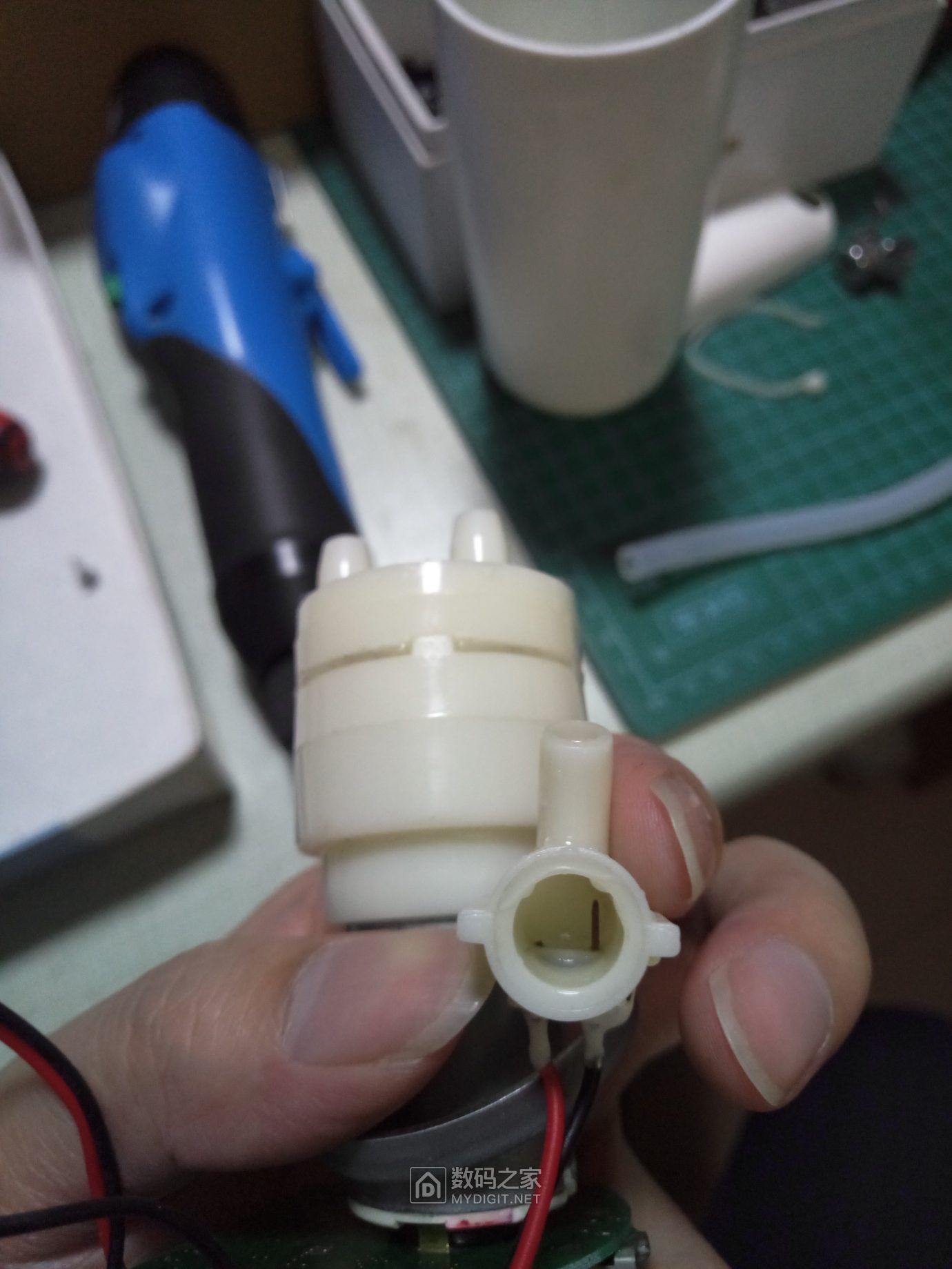

拆除水管,把水泵拆下来:
让我们来看看TDS探头(就是俩杜邦线头,长期电解腐蚀得差不多了,正极被我用镊子轻轻一碰就断了):
PS: 由此可见,TDS这玩意并不能判断水质的好坏,它只能检测水里的导电离子含量.

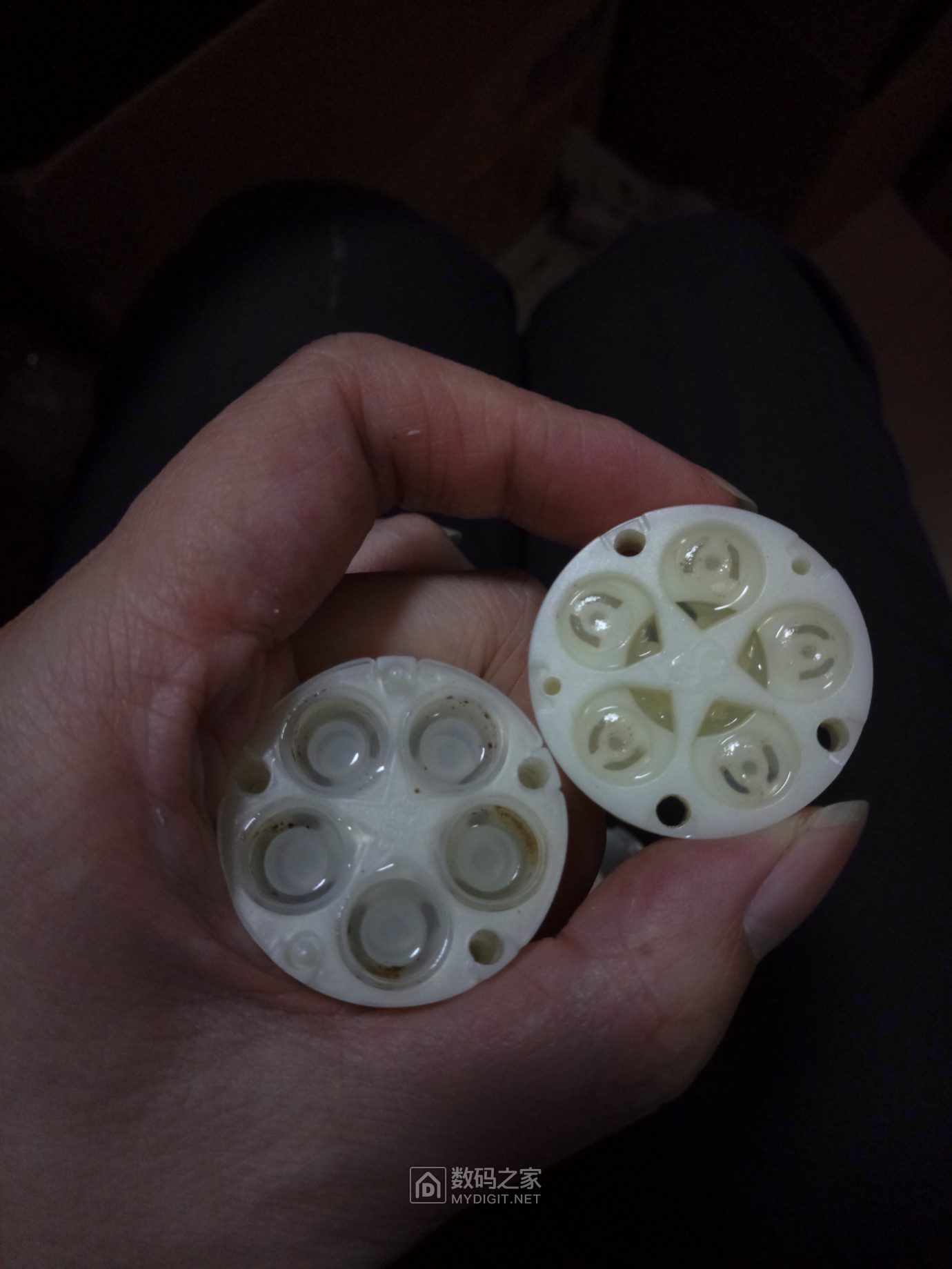

接下来,拆开水泵瞧瞧(很常见的皮碗泵):
好了,拆机完成,清理干净污垢后再装回去还能继续使用.
PS2: 建议大家买这种水泵就没必要带TDS功能了,就算你喝纯净水,也会因为TDS探头电解腐蚀给你的饮用水添加一点佐料.
