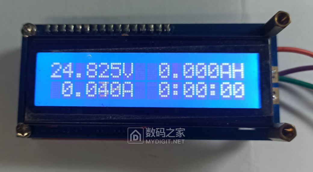

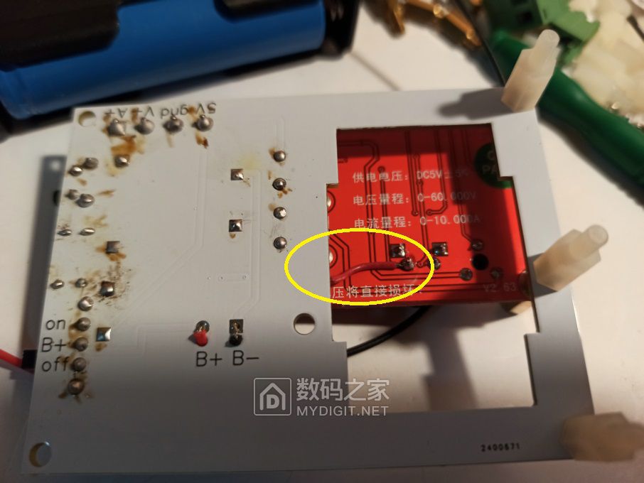

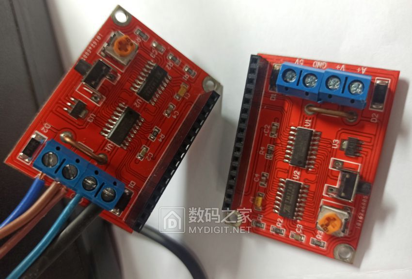

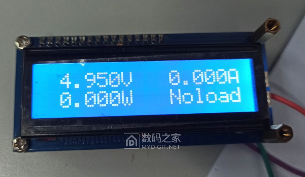

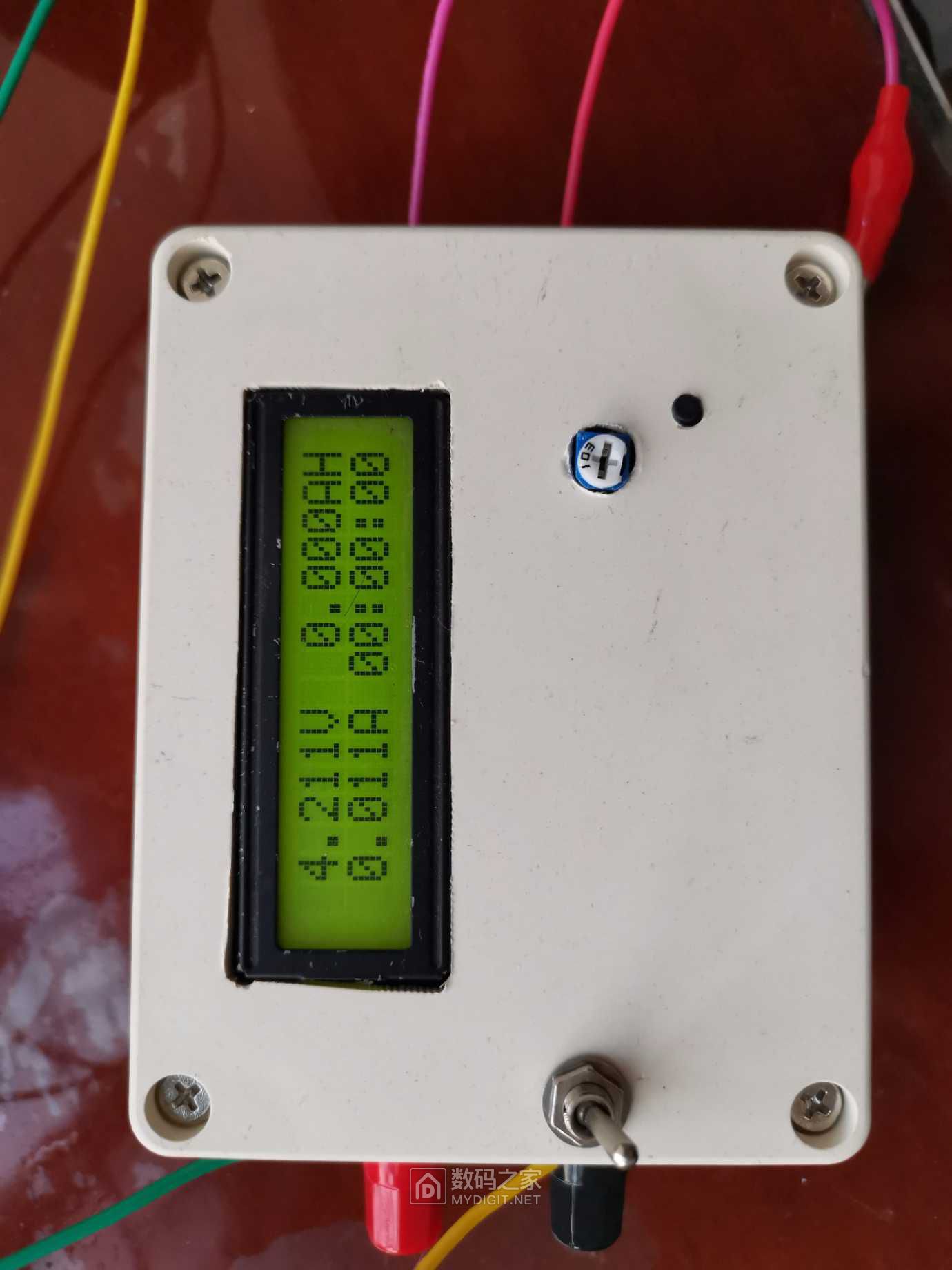

前面的贴子提到过把它用在了电瓶车充电器上面,发现电压异常
接5V,发现基本上偏大5倍,怀疑是不是取样电阻焊错了
对比了一下好像没焊错,
想起来是不是忘记校准了,进入校准模式搞了一下就正常了

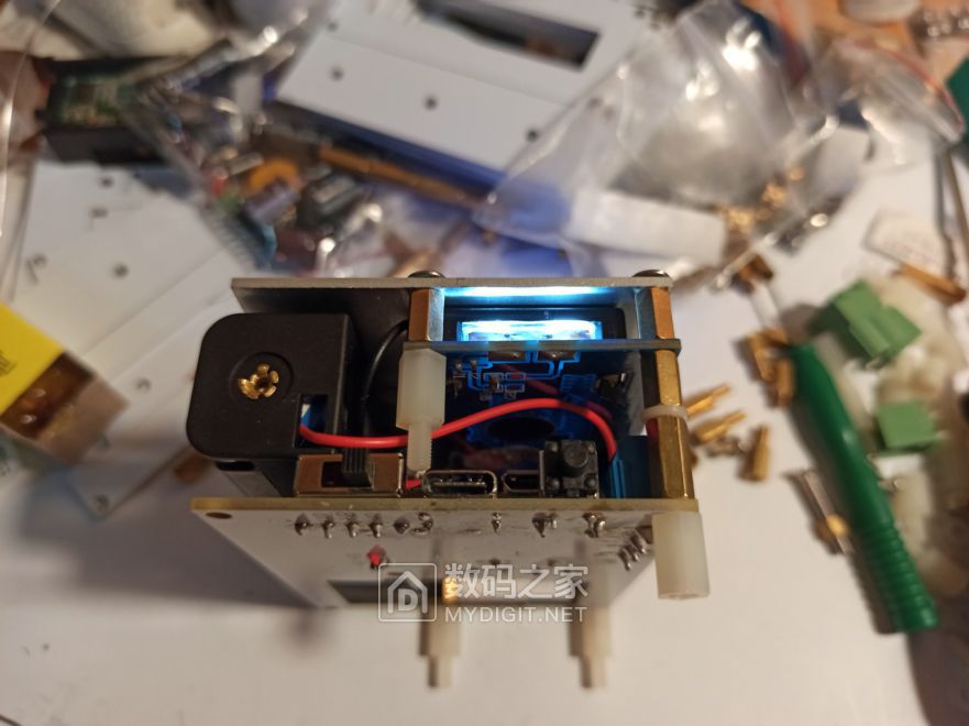

接下来就是给它升级了,毕竟需要独立5V供电,有点麻烦,
而且没有面板,液晶裸奔有点危险。
感谢捷配,画完板子提交,很快盖板和电源板就到货了

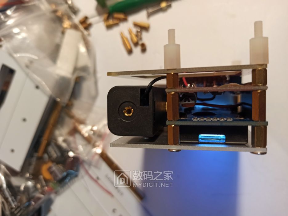

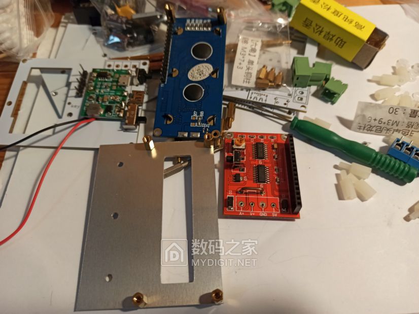

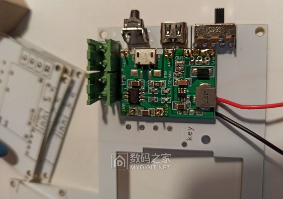

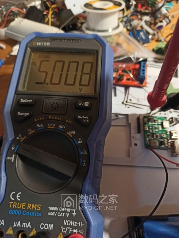

思路很简单,18650锂电池供电,升压5V给表头,偷懒用了现成的模块,懒得重复造轮子了
成品充电升压一体板,记得是2块钱包邮,开关,typeC充电口,库仑计设置按钮,引出的4P端子,基本完美
输出电压调到5V

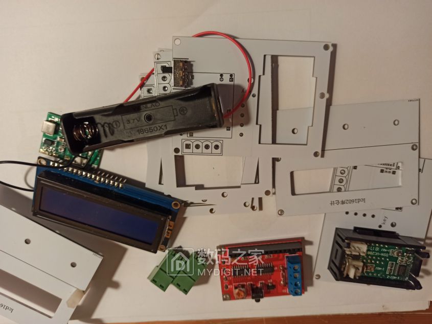

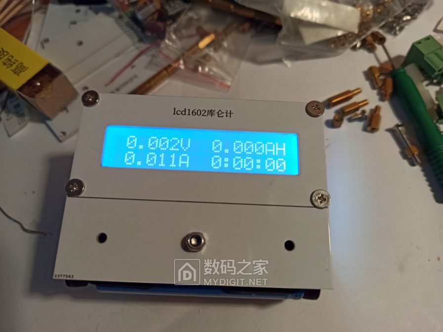

下面是铝基板盖板,保护液晶屏的,铜螺母柱固定
尺寸完美

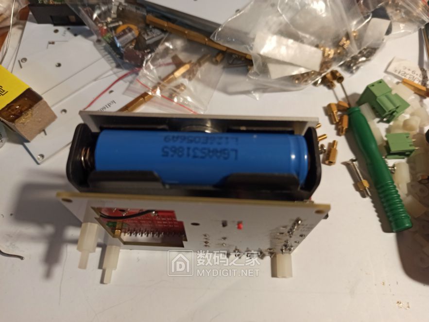

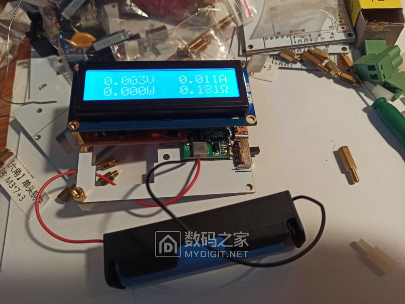

18650电池盒,掳了好多,顺利点亮

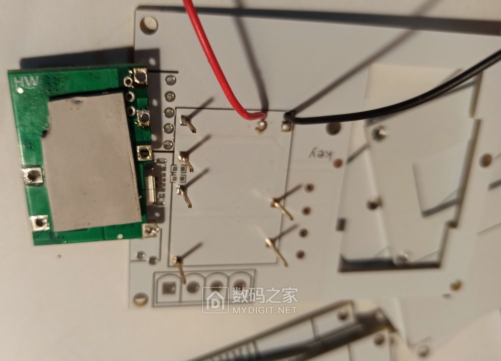

最后不能忘了焊接设置按钮的飞线
正面大体完工了

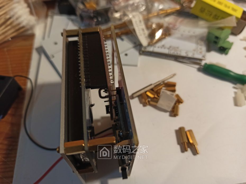

锂电池开口在侧面,方便更换
三明治结构,布局其实还能再紧凑一点

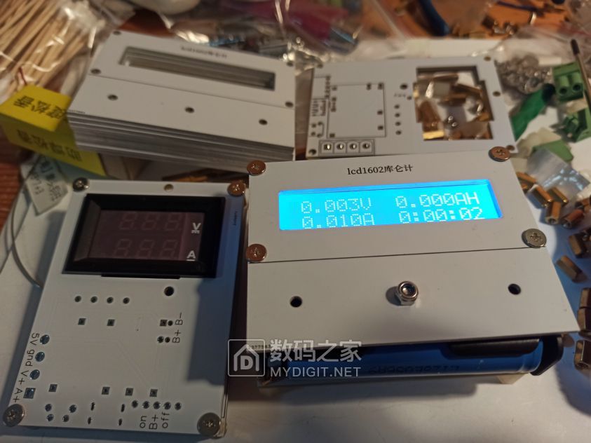

电源开关,充电口和设置按钮,完美

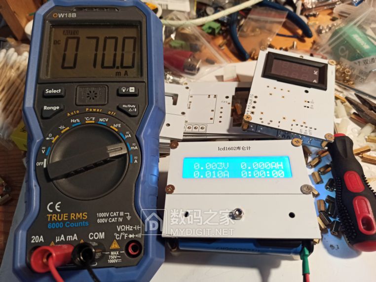

现在解释一下底板上奇怪的开口,是给这个电压电流表头用的,算是一板二用吧
工作电流,70ma,锂电池可以工作24h以上,够了

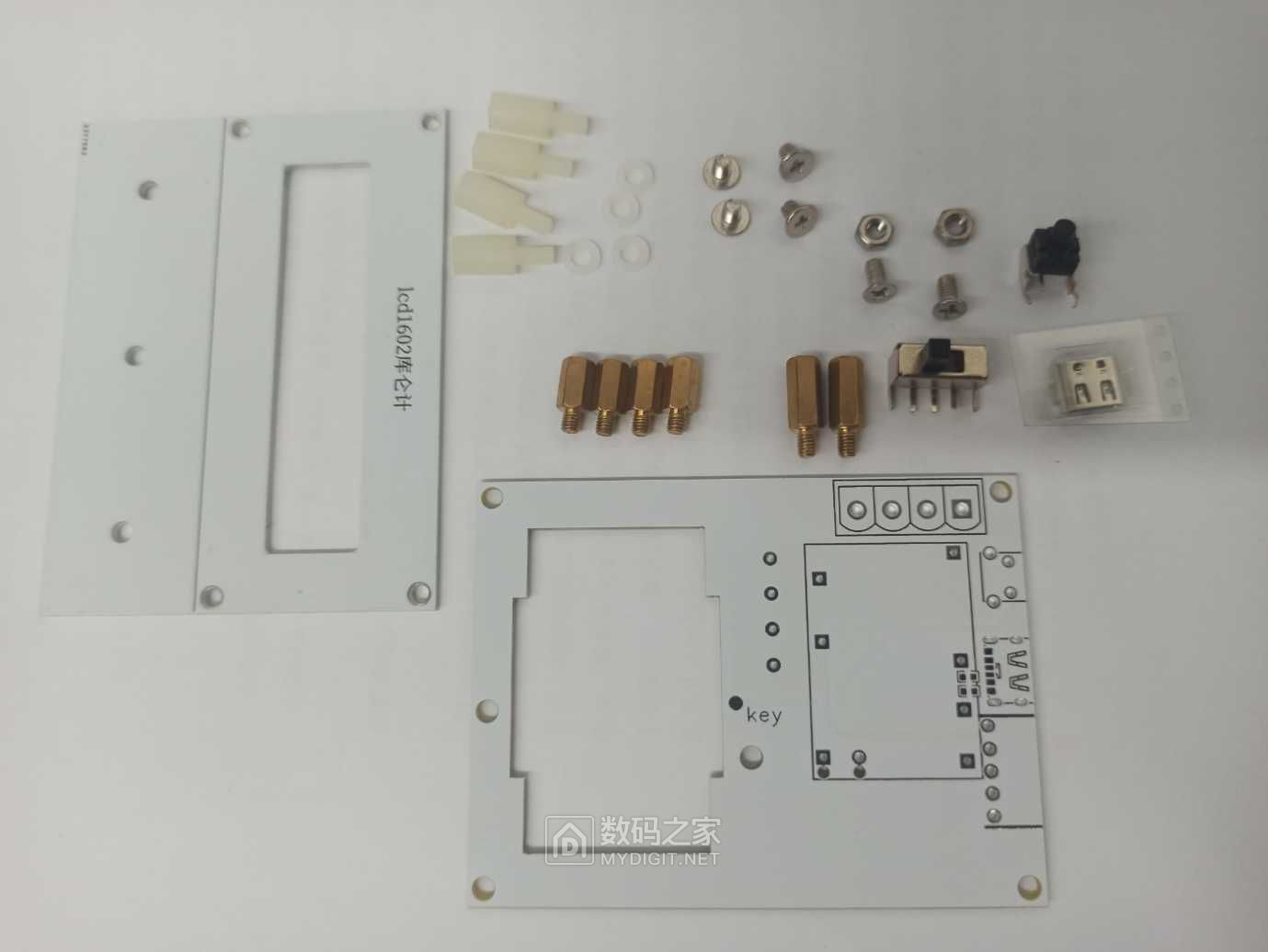

装配,需要四个8mm高的铜螺母固定盖板和液晶屏,两个11mm高度的铜螺母固定显示屏与主板,两颗5mm高度的螺丝螺母固定18650电池盒,四颗尼龙螺母加垫片当底座绝缘。一个6p带插脚的typeC接口,一个拨动电源开关,一个侧按键按钮开关。

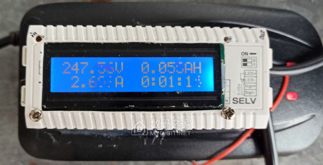

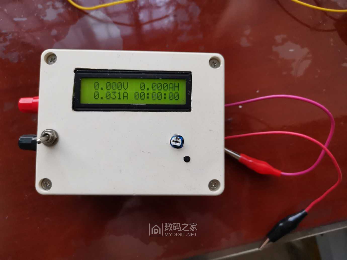

发表于 2021-9-27 15:23:50 | 显示全部楼层

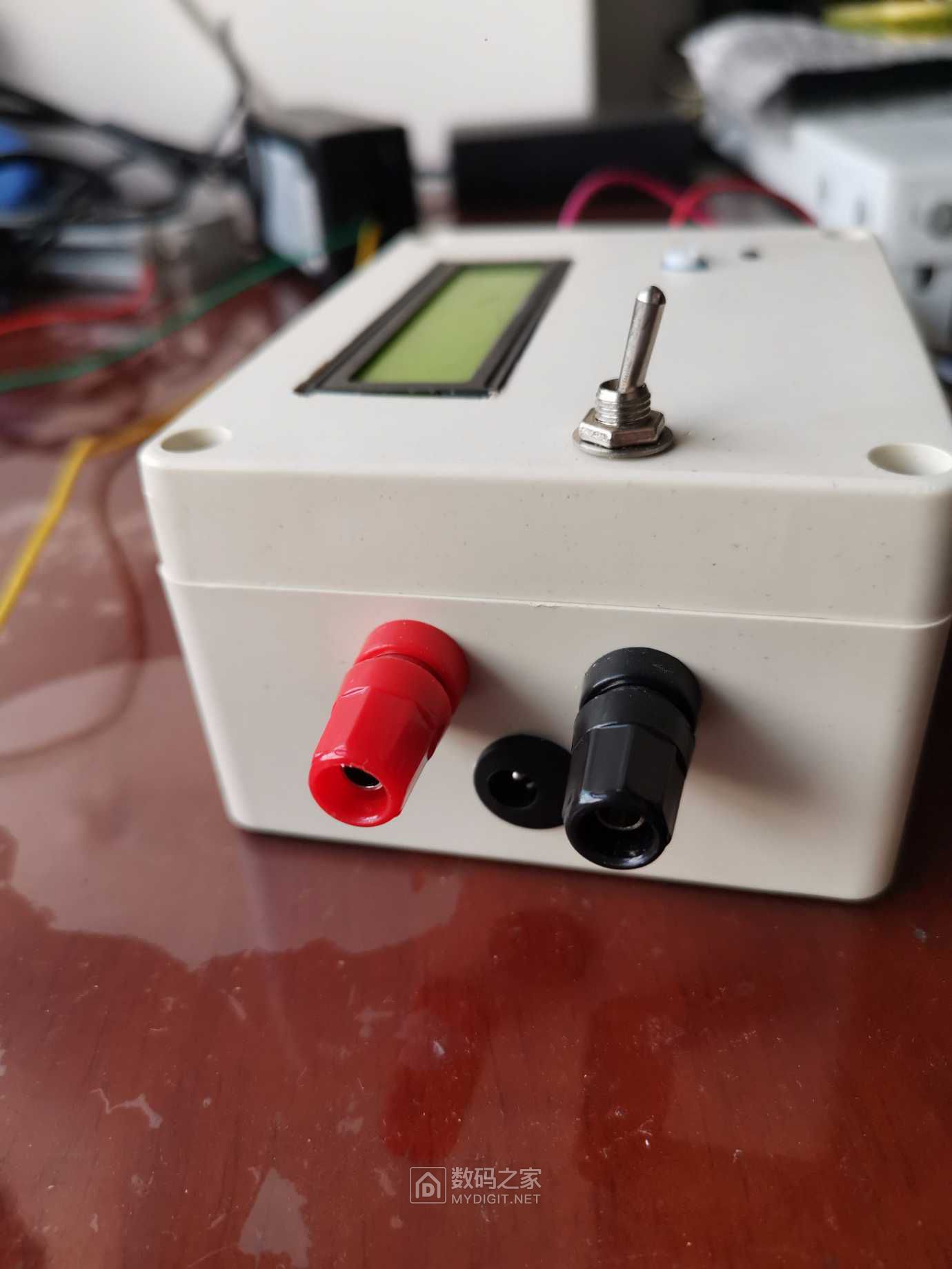

我自己用防水塑料盒子改了一个,里面安装3s的18650电池,接一个保护板,反正是宽电压的,都可以用,晚点上图分享一下。

 楼主| 发表于 2021-9-27 15:48:43 来自手机浏览器 | 显示全部楼层
m99010 发表于 2021-9-27 15:23
我自己用防水塑料盒子改了一个,里面安装3s的18650电池,接一个保护板,反正是宽电压的,都可以用,晚点上 ...
楼主手残开孔总是丑,因此放弃了这个哈哈哈

发表于 2021-9-27 18:21:56 来自手机浏览器 | 显示全部楼层
补下图,供参考。

 楼主| 发表于 2021-9-28 07:20:34 来自手机浏览器 | 显示全部楼层
m99010 发表于 2021-9-27 18:21
补下图,供参考。
盒子高大上哈哈
