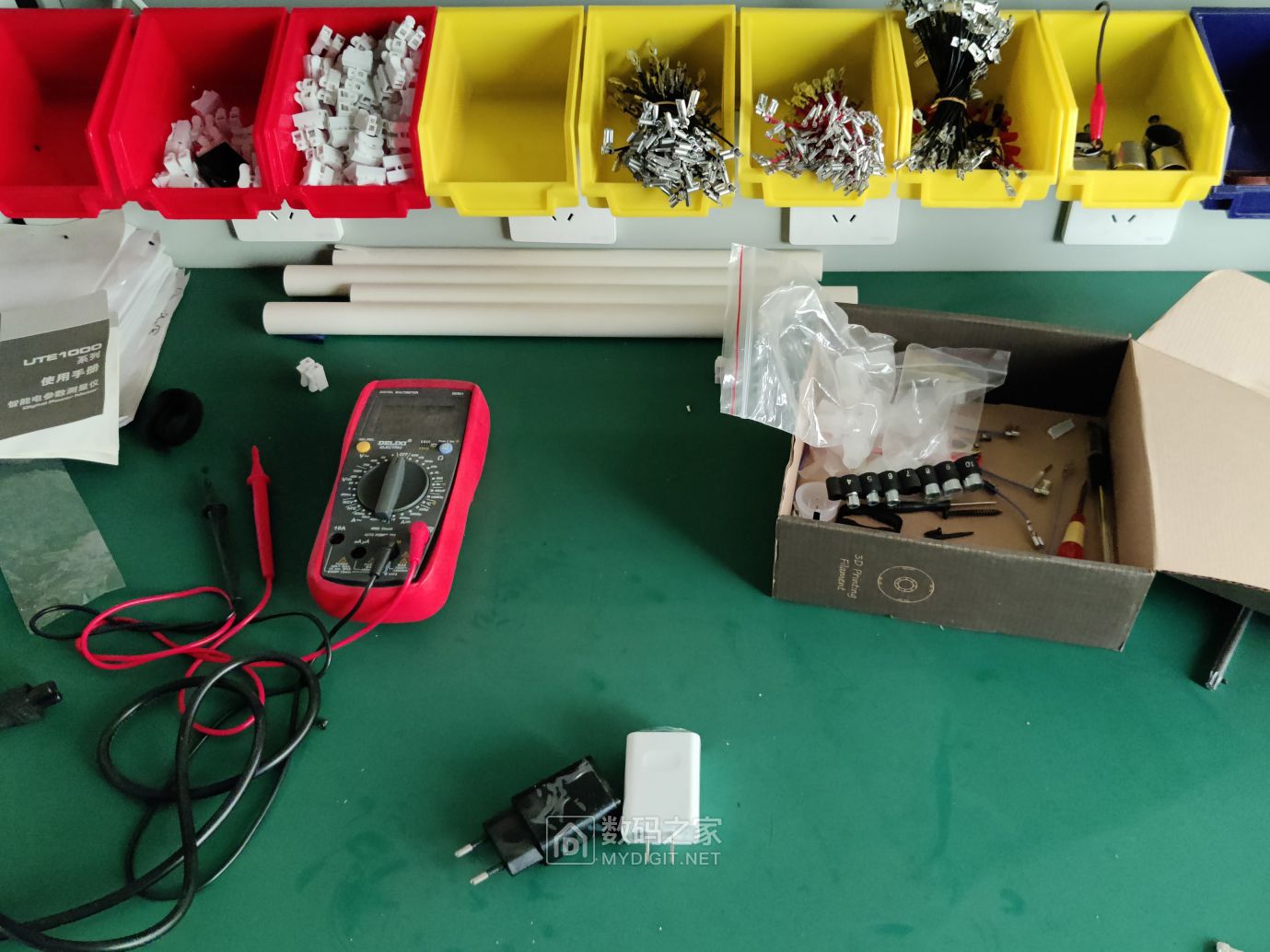

之前拆了一个山寨的华为充电头,今天把一起弄来旁边那个黑色也拆了
插头是欧标的,有些国内排插墙插还是可以用上
外壳上没有任何标识,看着有点山寨,但里面却还过得去
有张临时标签贴在壳子上,写着10W的功率,也不知道是真是假,
修好了再测测
拆之前上电试了一下,没有输出
该有的东西都有。
感觉还行
仔细看了一下,输入部分的插脚有问题
金属部分太薄了,很容易变形,而且没插到底就焊接了
理想状态应该是这样
但实际上轻轻掰一下就脱焊了。
还是打算直接用线连起来,但这个插头是铁的,直接上锡上不上去
需要用到这种特殊的助焊剂才行,焊接完还得用洗板水擦干净
不然会腐蚀生锈
焊接上去的效果
这边的这条线离电容还挺近的。装壳之前这里会打点704胶绝缘一下
打好胶全部装好,撕掉外面的保护膜,成色还挺好
拿才换的电流表测了一下,最高只有5V 1.2A,没有快充,也就是6W的样子,
跟标签上的参数不符
