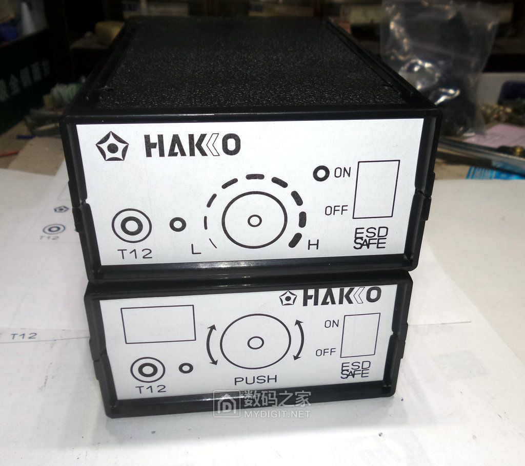

前几天因为几个936烙铁头,把白菜T12拆了。。。https://www.mydigit.cn/thread-301892-1-1.html
大家都以为我放弃T12转战936了?怎么可能呢!T12搬新家了啊!

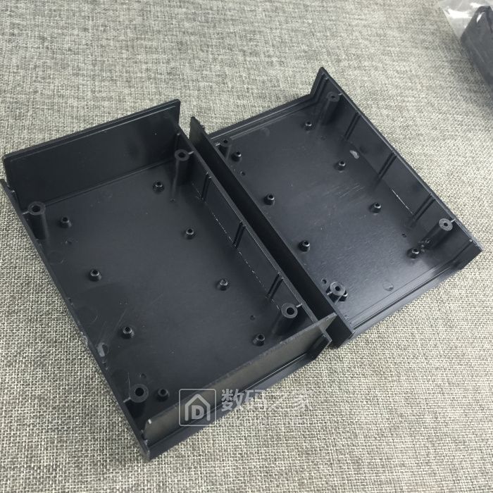

某宝买了新的机壳。由于我手里的笔记本电源个头都不小,所以壳子也大了点。。。

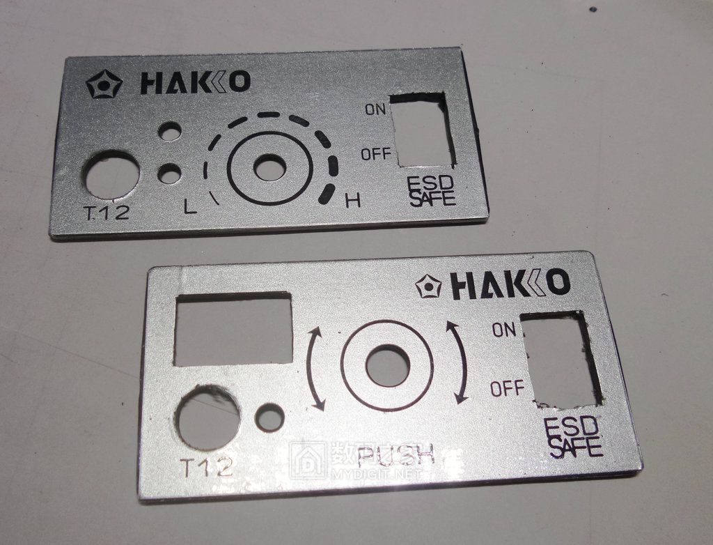

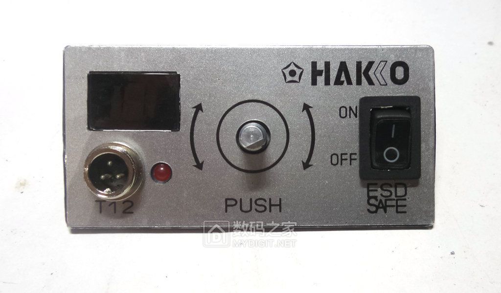

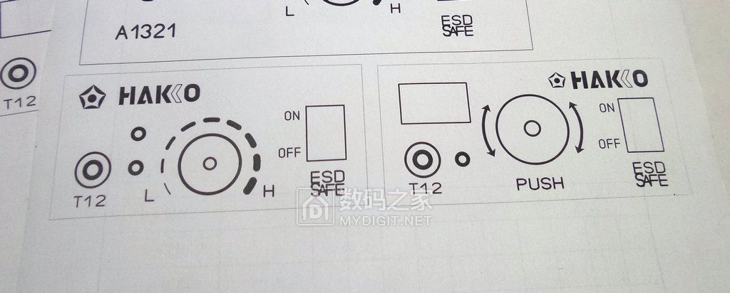

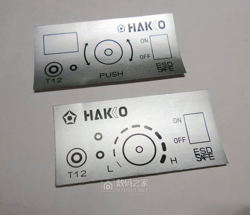

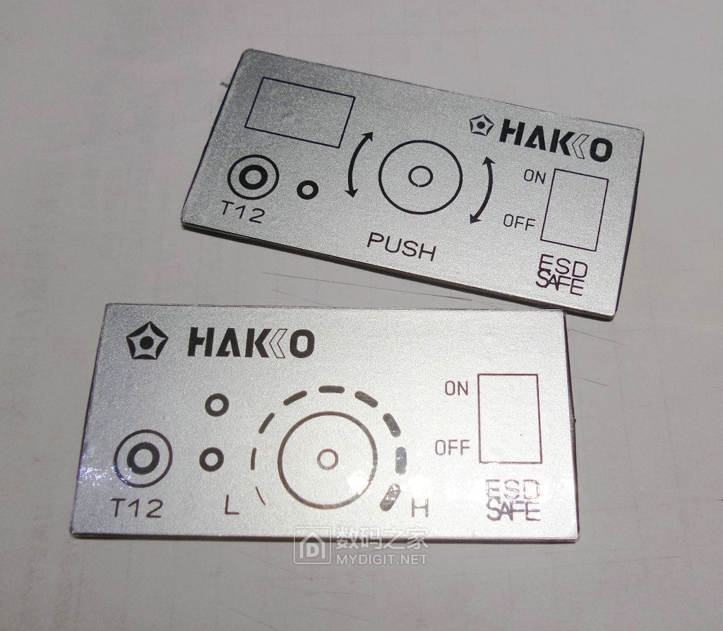

给T12设计的面板。一共两个,一个白菜的,一个数显白菜的。
装上试试看效果。

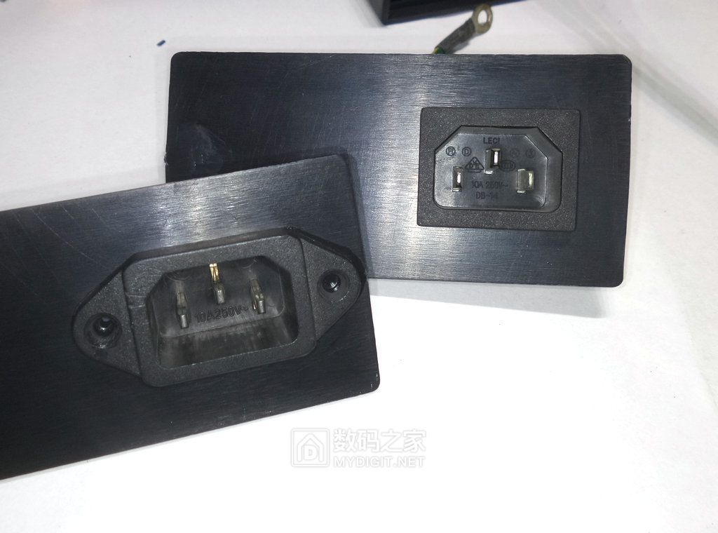

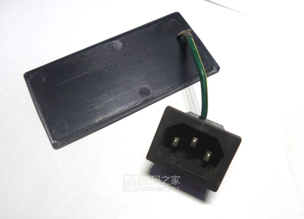

电源全部用D形插座。

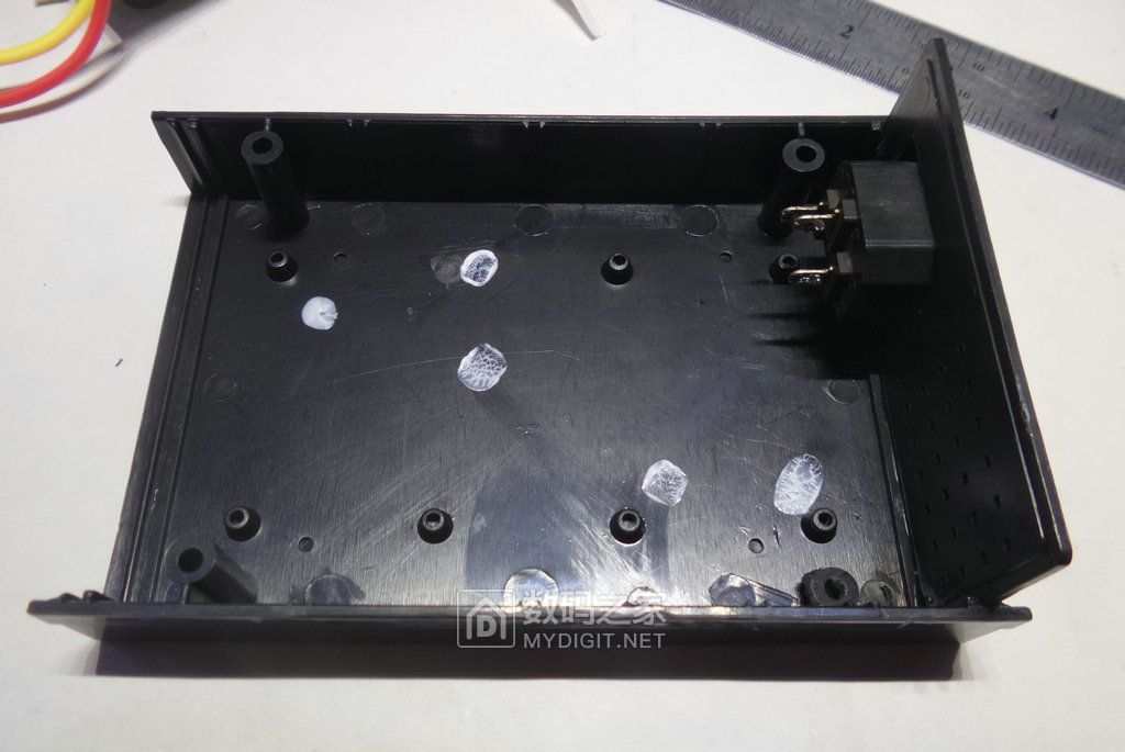

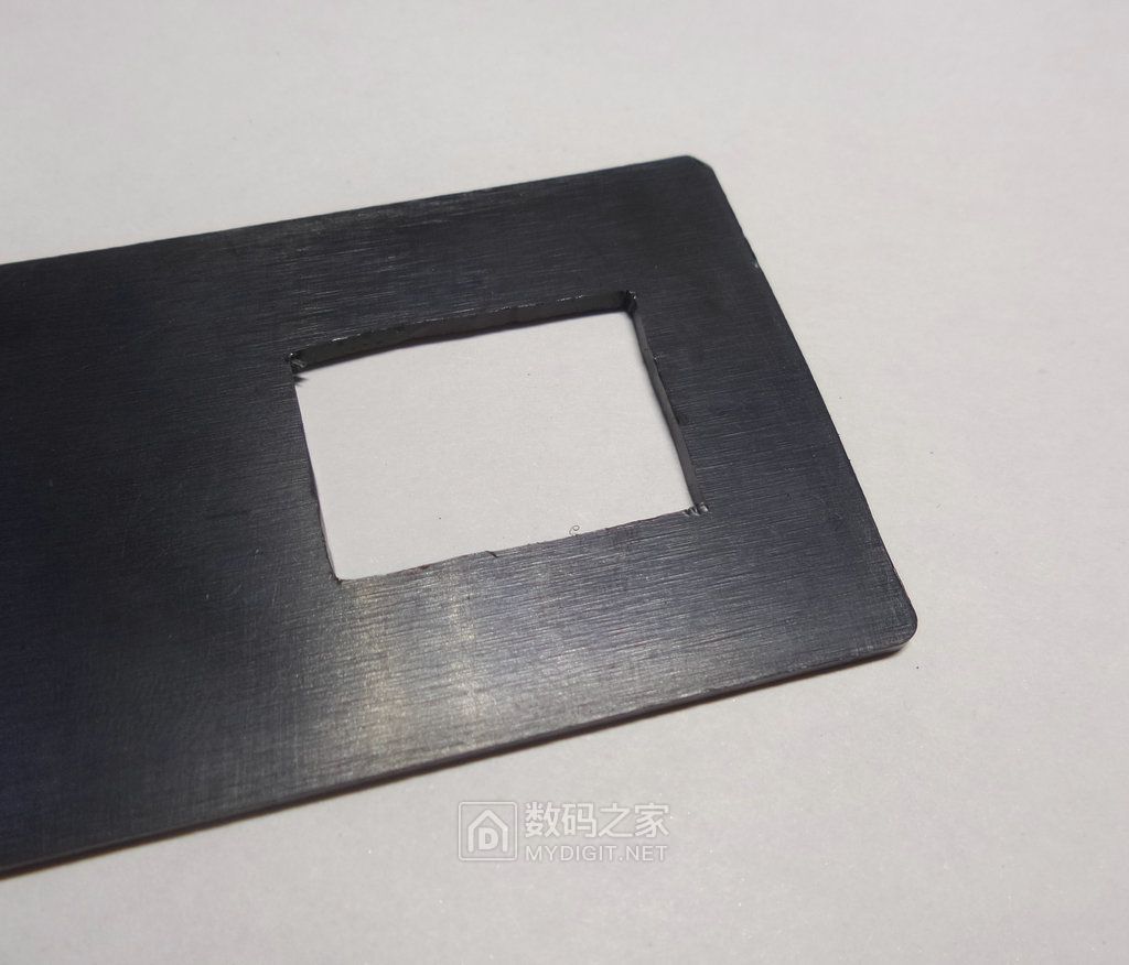

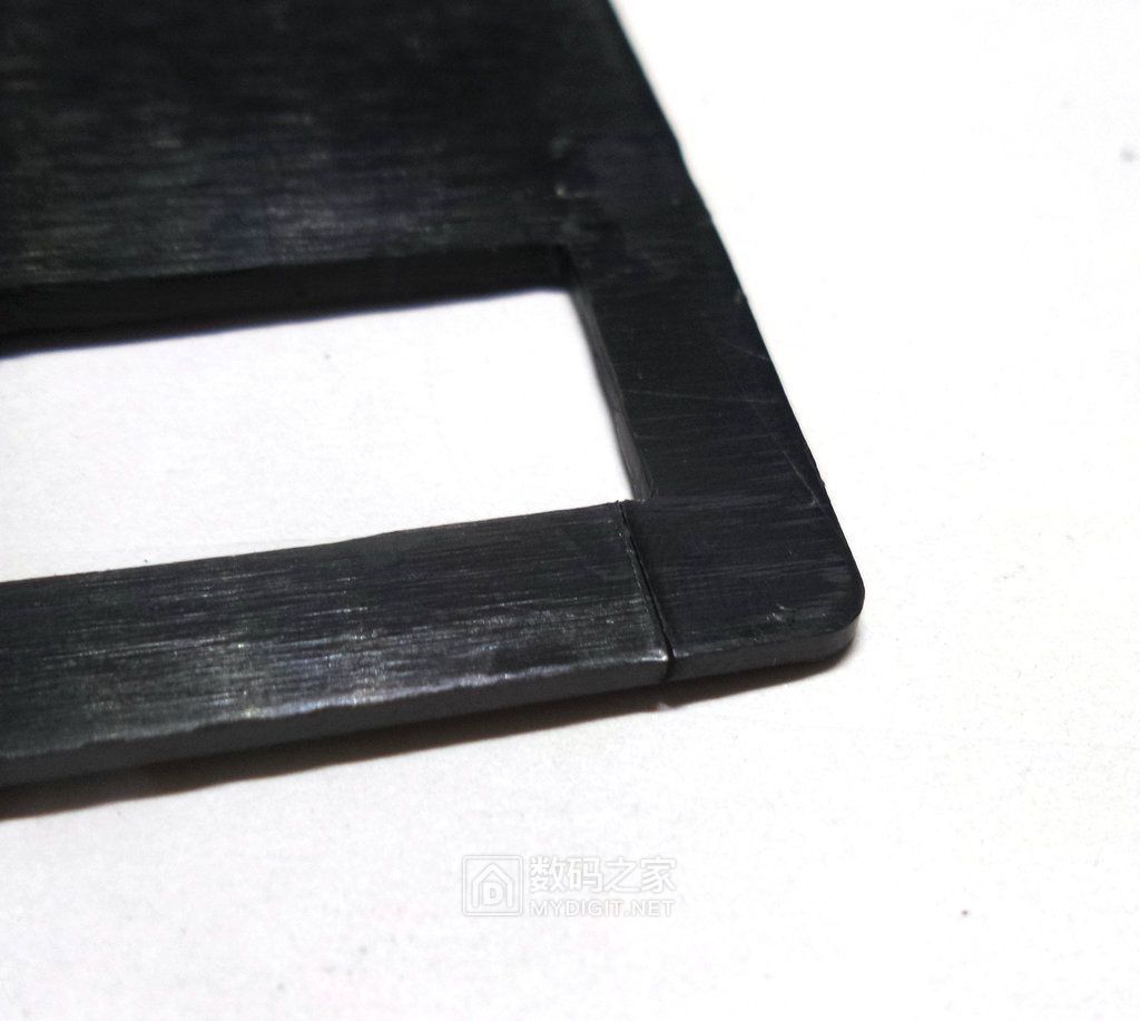

画好位置后挡板开口装插座。

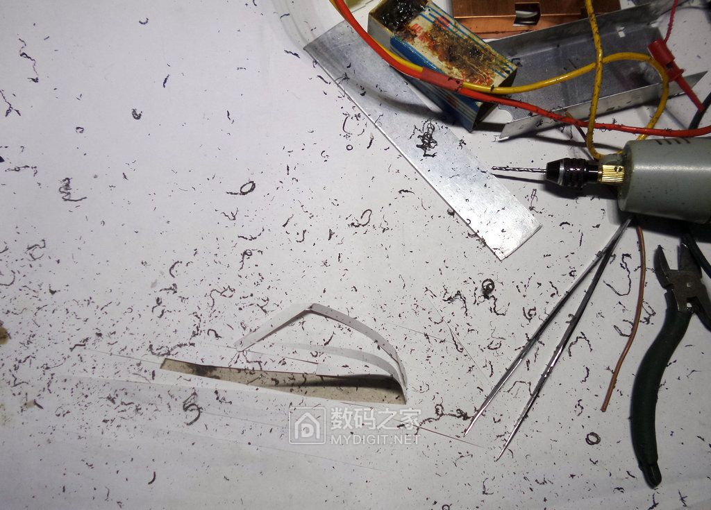

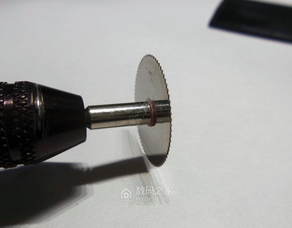

小电磨+小锯片开孔
小锯片还是很给力的,开孔轻松好多。
插座都是拆来的。。。

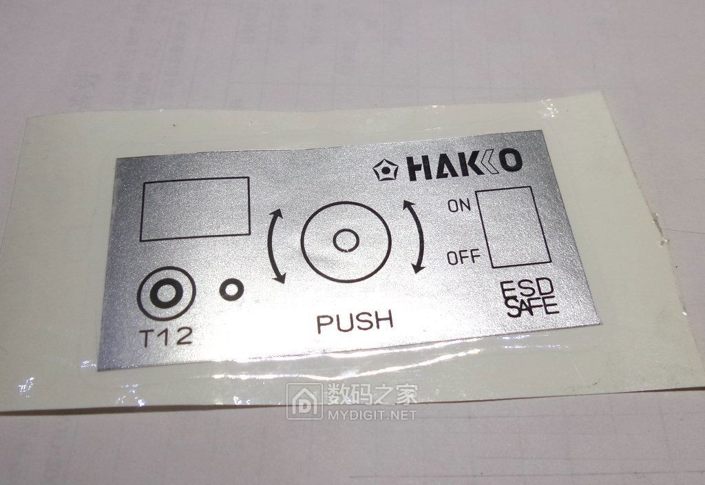

不干胶膜激光打印面板。
打印好以后再贴一层透明的膜。这样就不怕磨掉了。
粘好前面板。

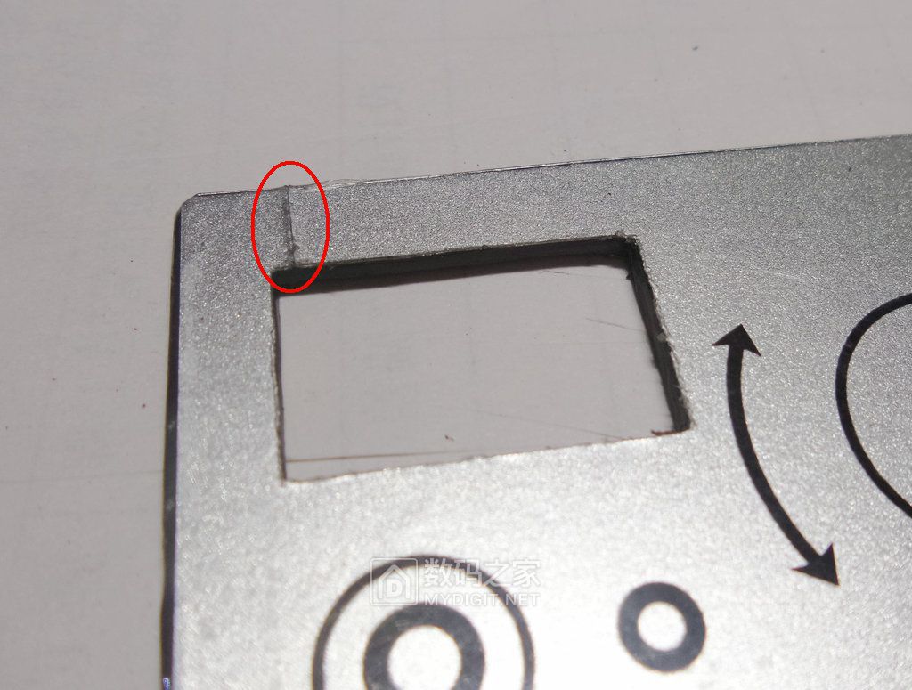

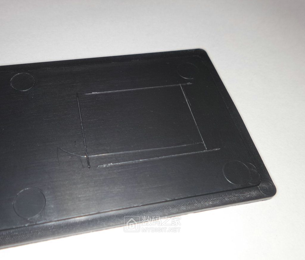

开孔的时候一不小心,手滑了。。。
撕开看看,面板上一道沟。。。郁闷。。。
凑合用吧。。。
开好孔的两块面板。

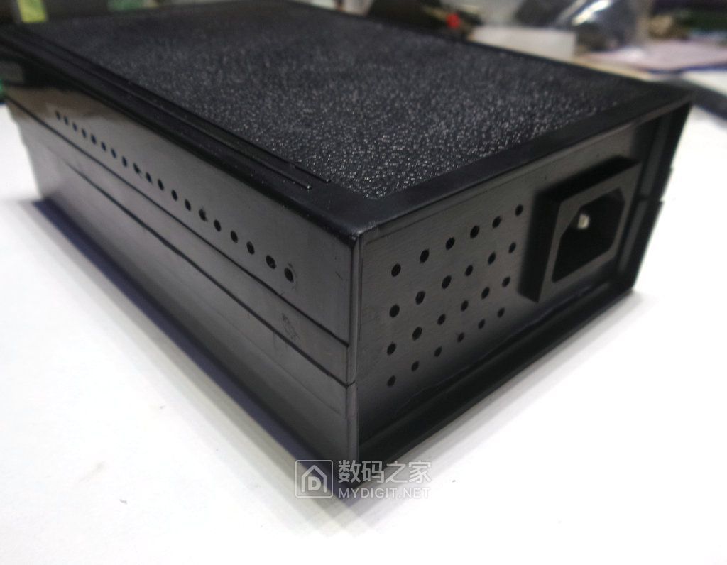

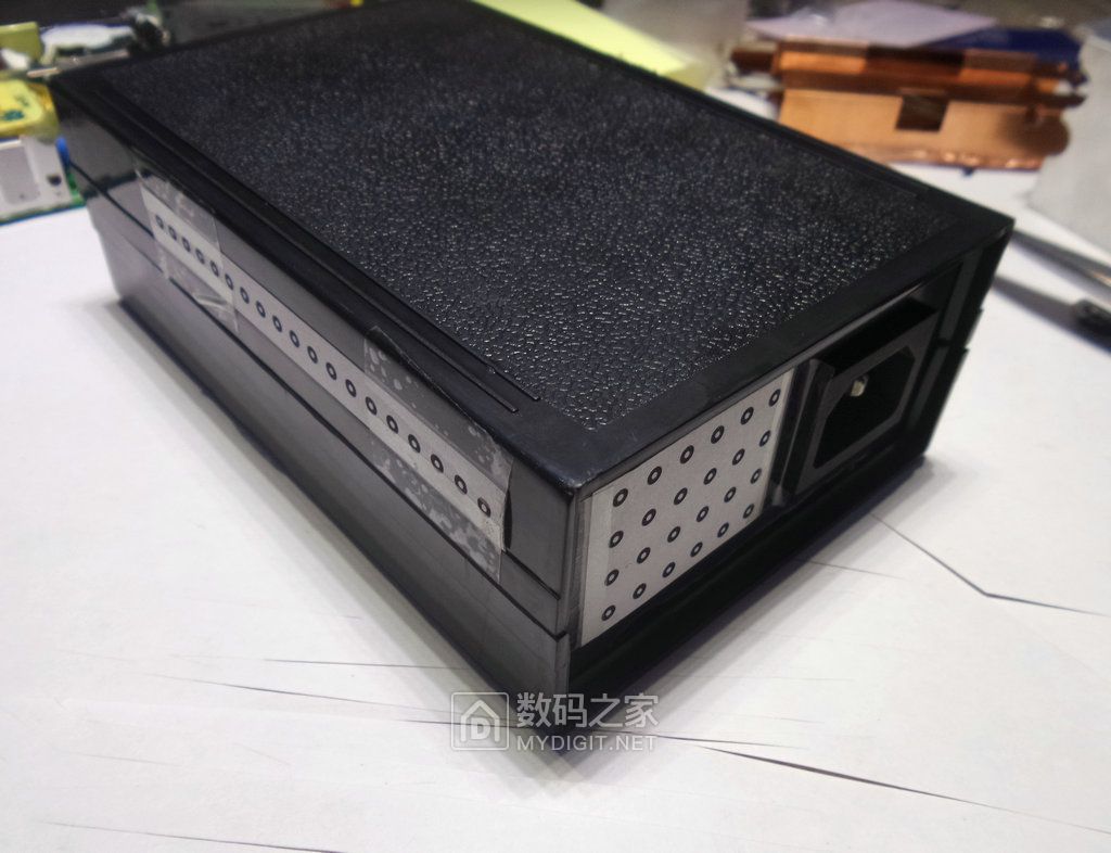

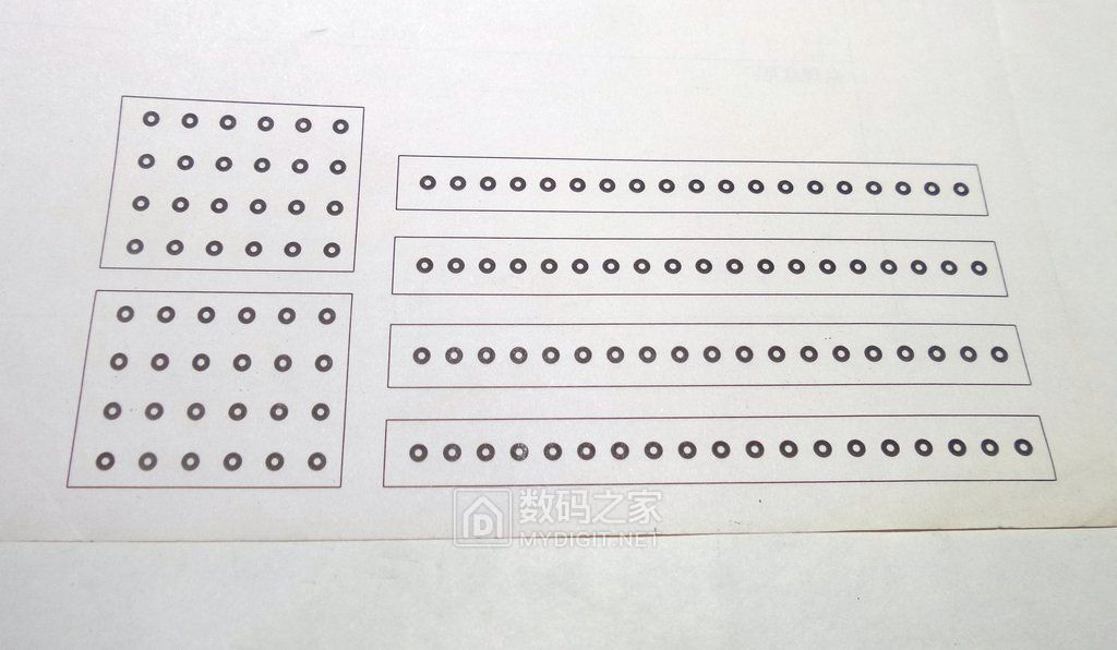

机壳打散热孔。为了美观,先打印出来。
贴在机壳上,这样再打孔就整齐美观了。
这个过程有点痛苦 。。。
打好孔以后效果还是很不错的!

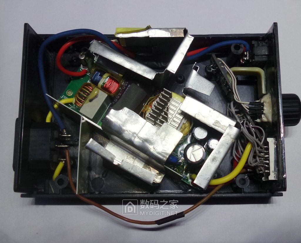

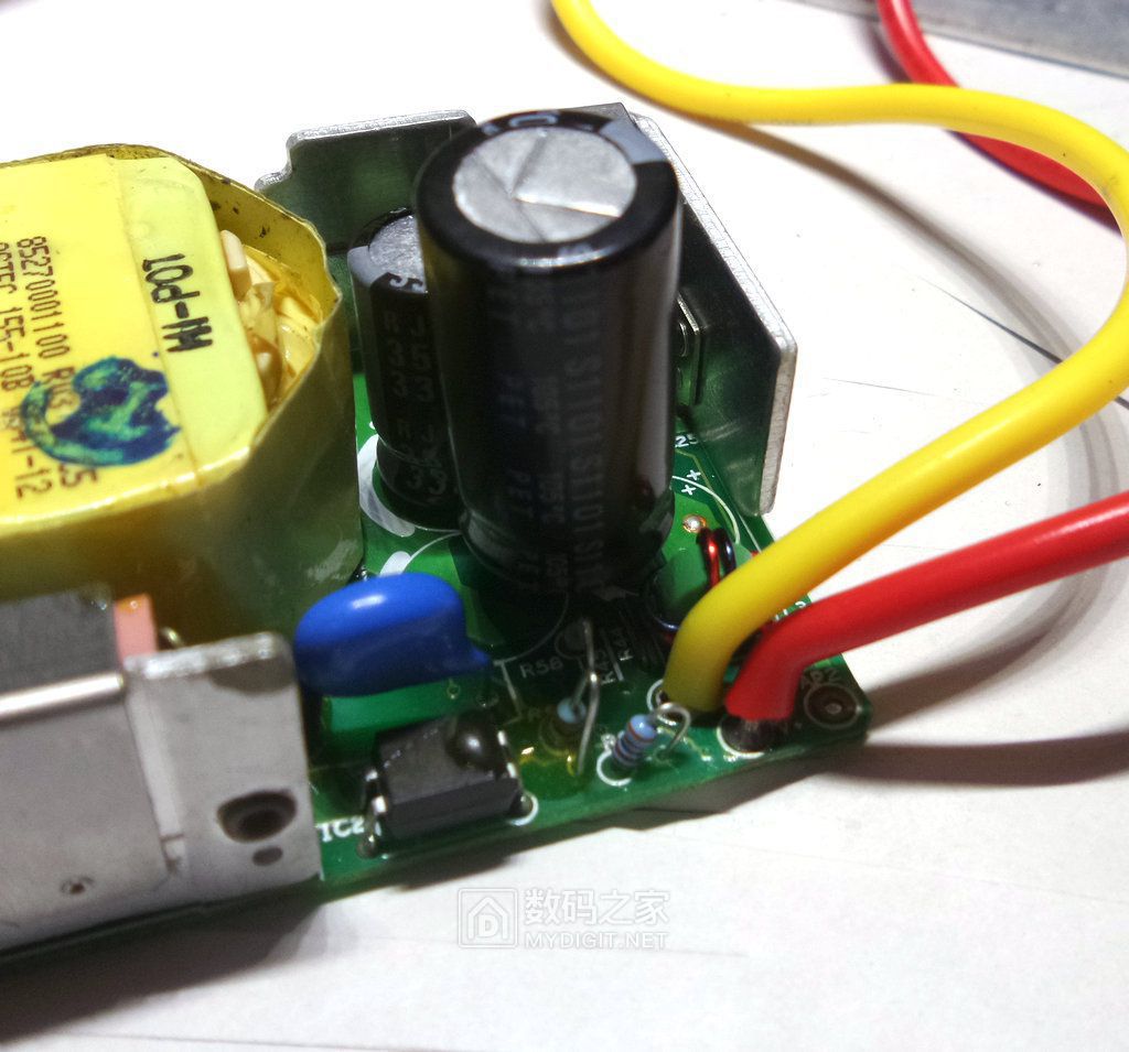

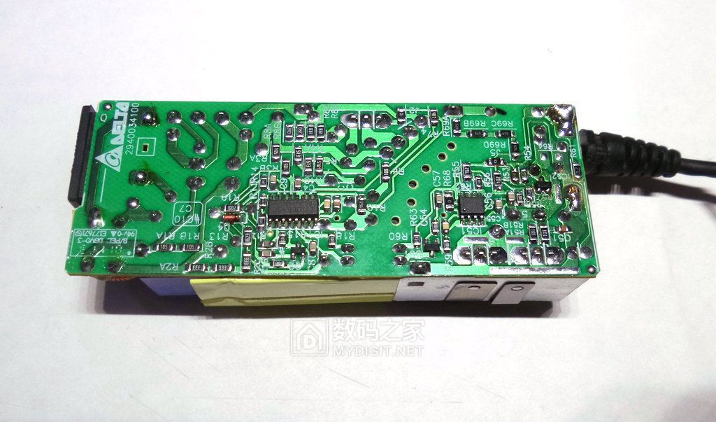

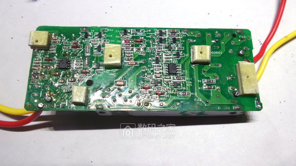

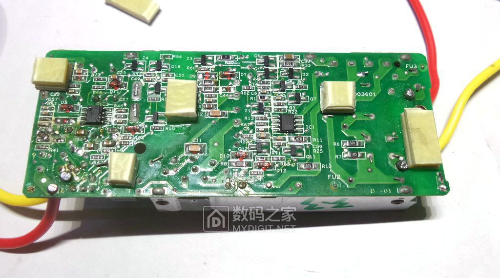

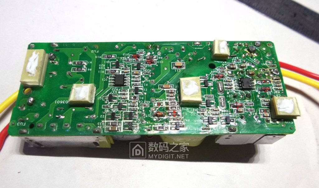

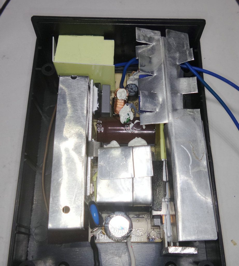

20200410_181238.jpg 19V的笔记本电源。

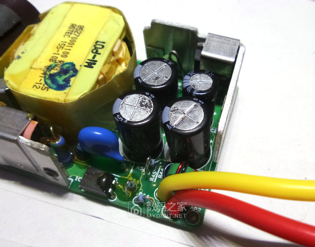

笔记本电源19V改成24V。
然后换输出线。
电容也换成35V的。

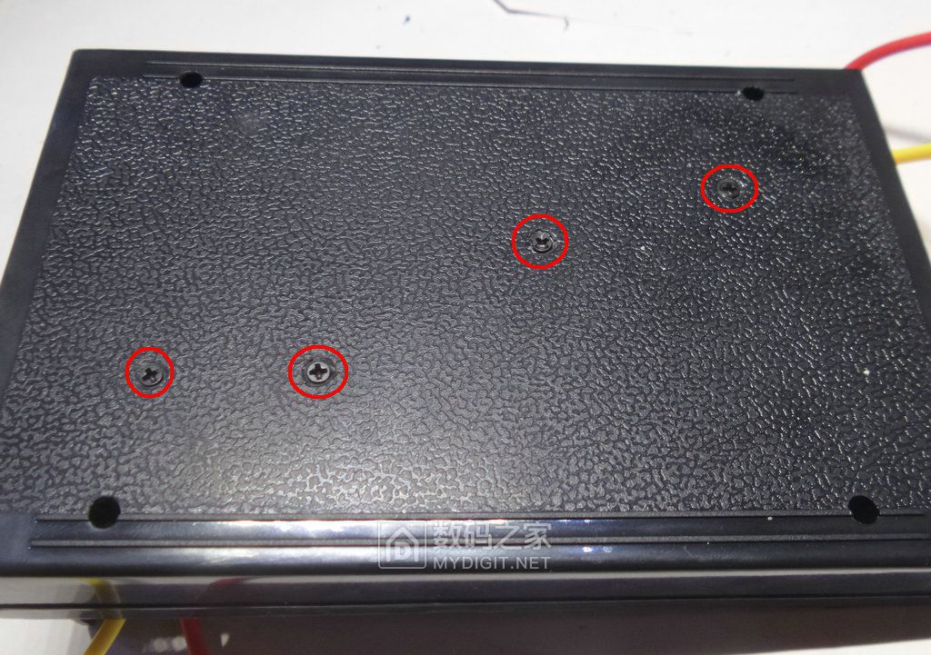

 楼主| 发表于 2022-3-21 13:33:34 | 显示全部楼层

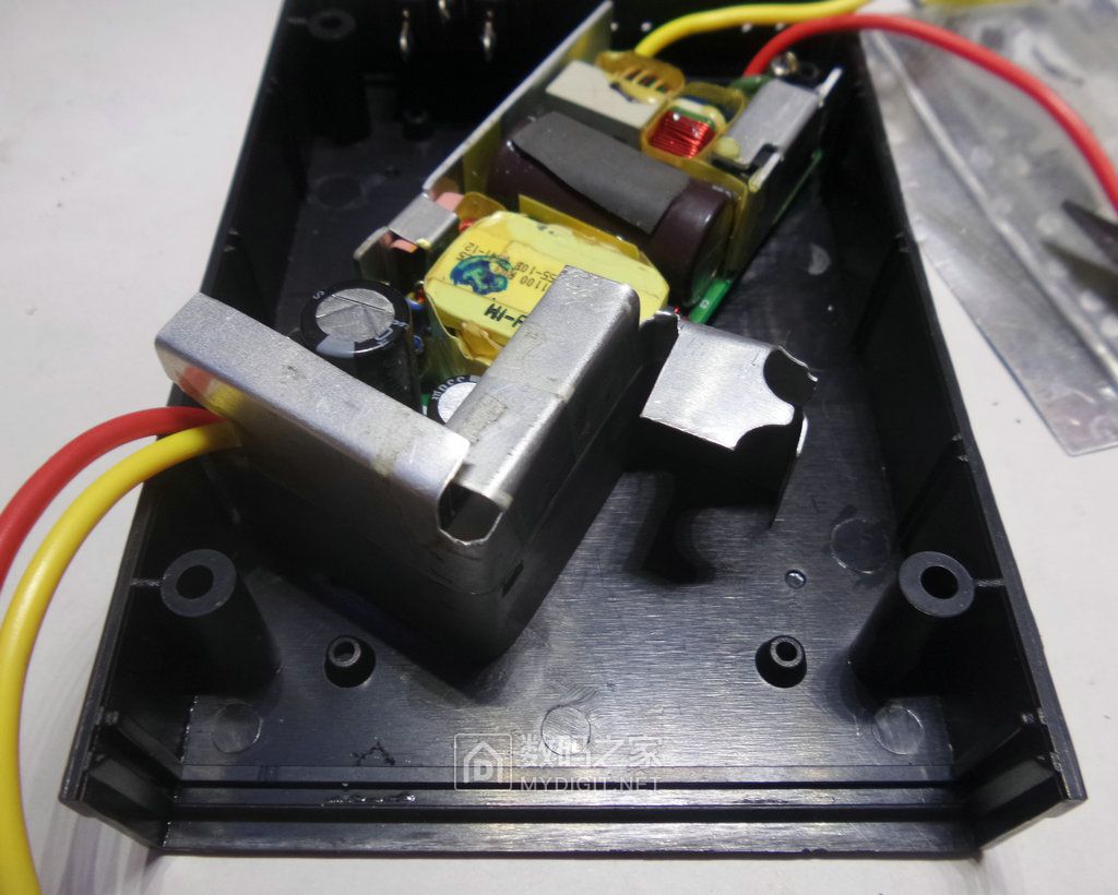

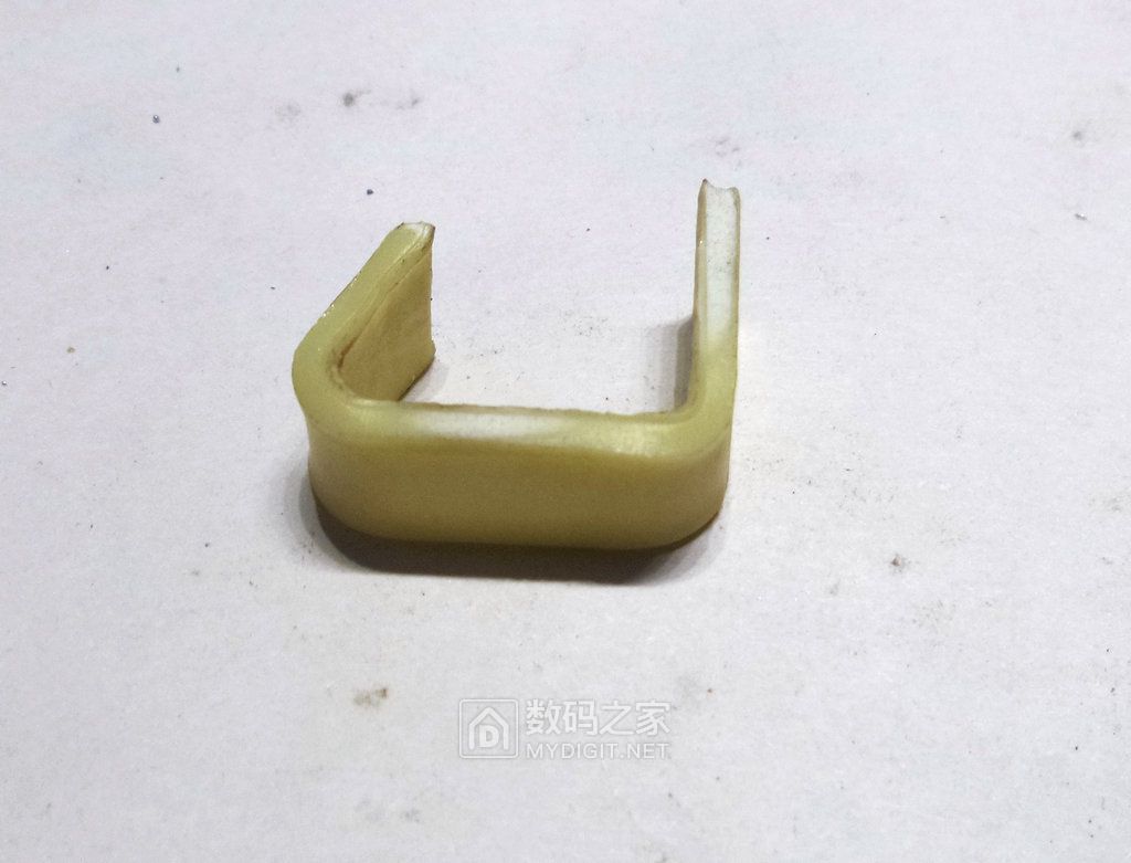

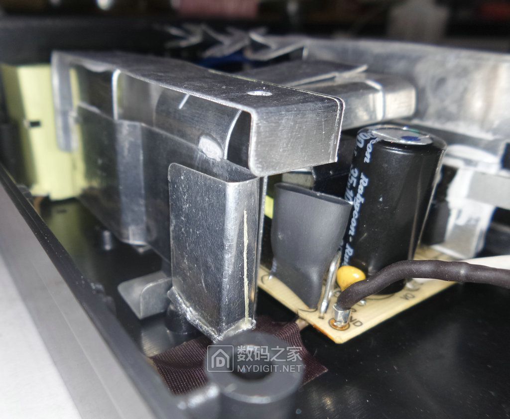

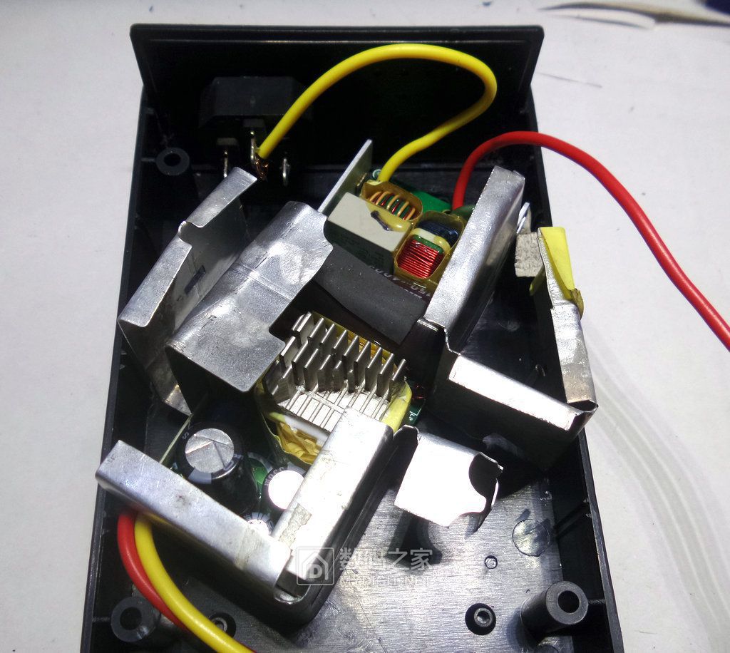

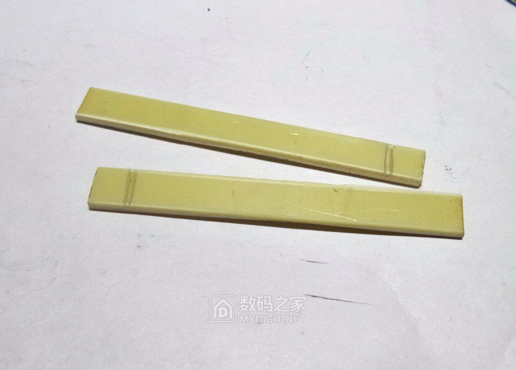

找点塑料片支撑电源板。
裁好以后粘到电源板上。
塑料板上涂点704,用来在机壳上标记出位置。
位置确定好就可以打孔了。
这样就可以用小螺丝把电源板固定在机壳上了。

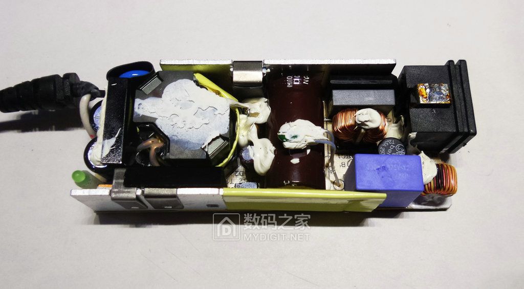

位置受限,只能歇着放。

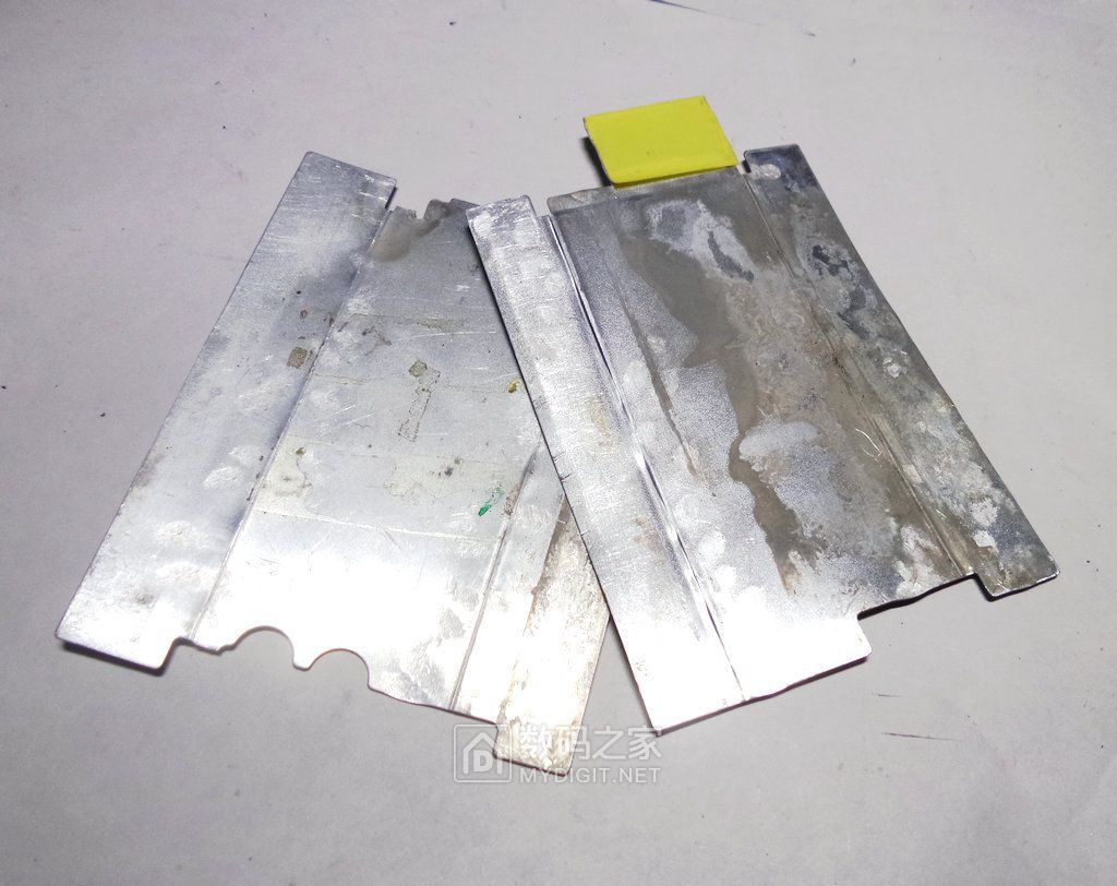

拆电源剩下的铝片。
剪一剪用导热硅胶粘回去当散热片用。
粘着粘着感觉画风就变了。。。

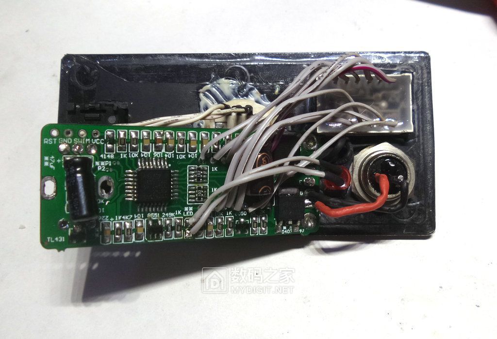

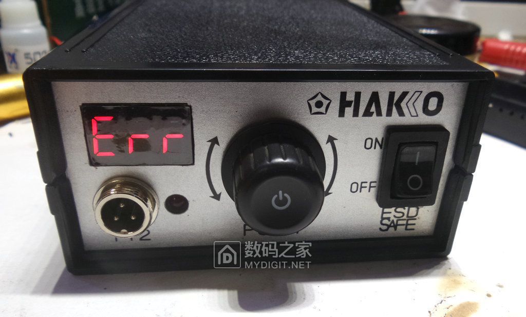

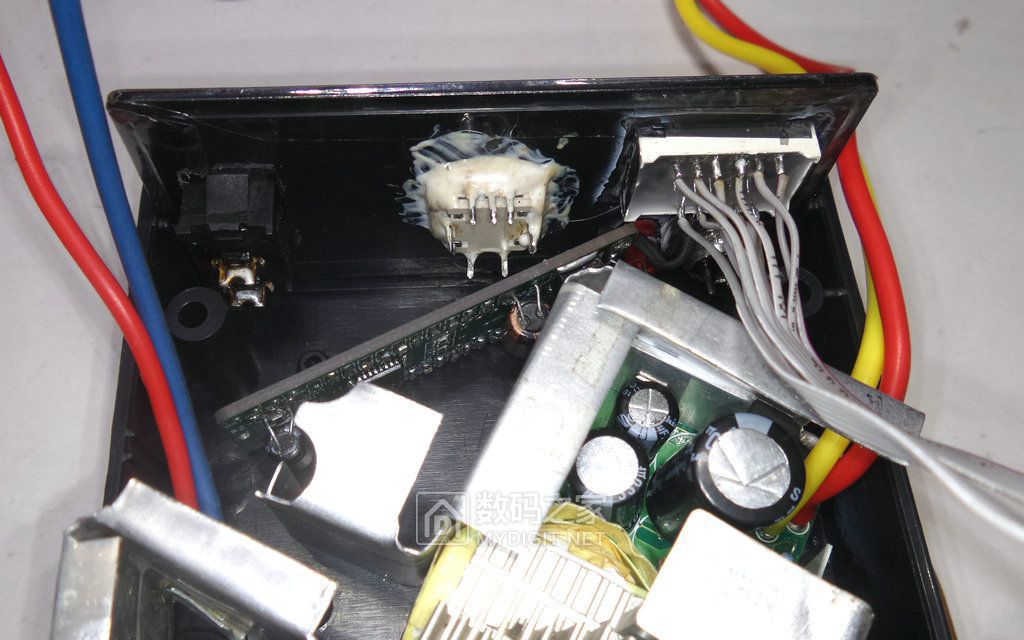

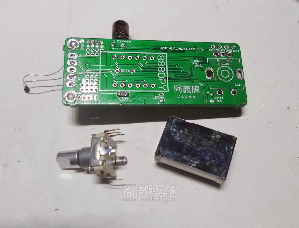

白菜数显T12把面板上的零件拆掉先。
零件全部组装到面板上。

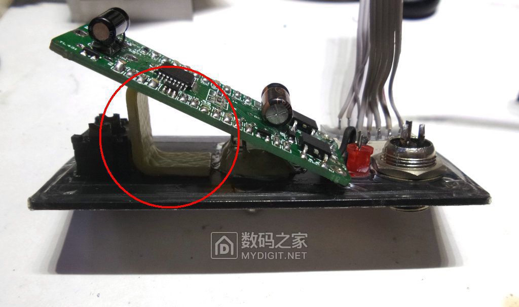

位置受限。。。控制板只能斜着放了。。。
各种飞线。。。
这个形状奇葩的塑料片用来固定控制板的。

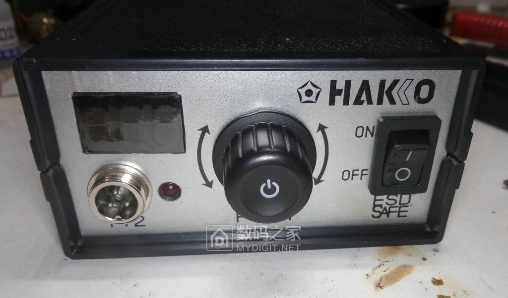

固定好的面板。
组装好以后面板拆卸也不费劲。
装回外壳。
临时用了个三线的手柄。等下换成5线带震动检测的。

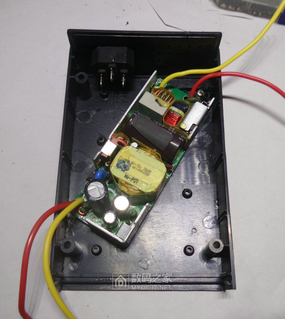

另一个电源板相对小一点。所以可以竖着放在盒子里了。
散热片粘的也是五花八门。。。

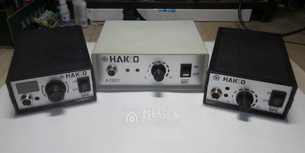

焊台全家福。
参与人数 6家元 +120 收起 理由
