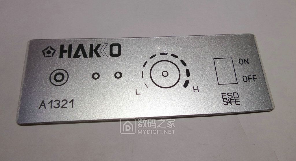

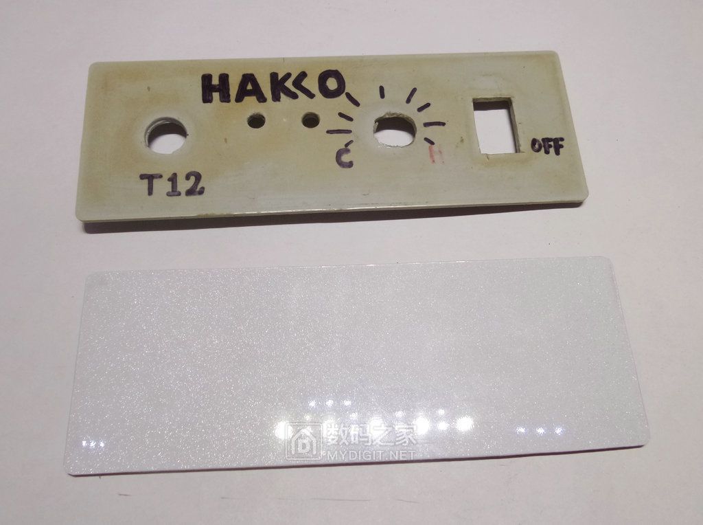

原来的面板直接丢掉不用了。重新做一个面板。
壳子拆掉洗干净先~~~
重新打印的版面样图。比划一下感觉还挺合适的。
这次直接打印不干胶纸。打印好以后再贴一层透明的膜,这样打印的东西就不会掉了。
贴好膜以后再贴到新作的面板上。
开孔。
