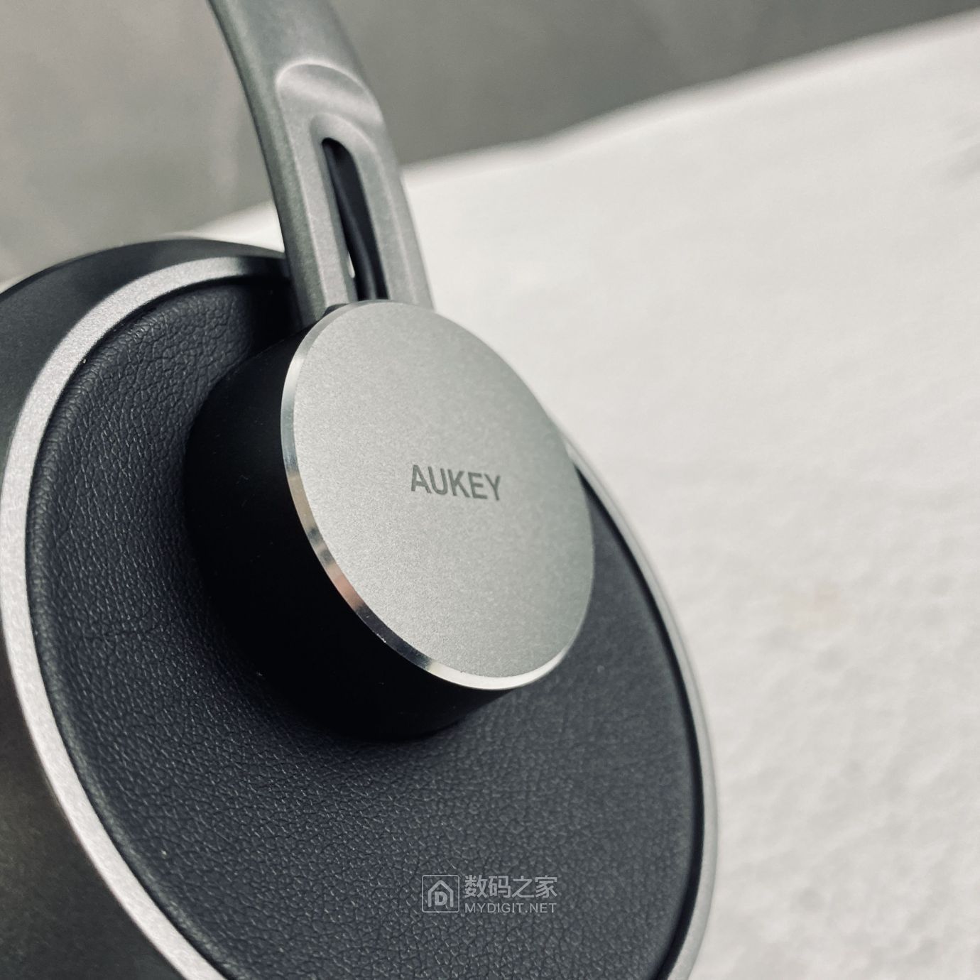

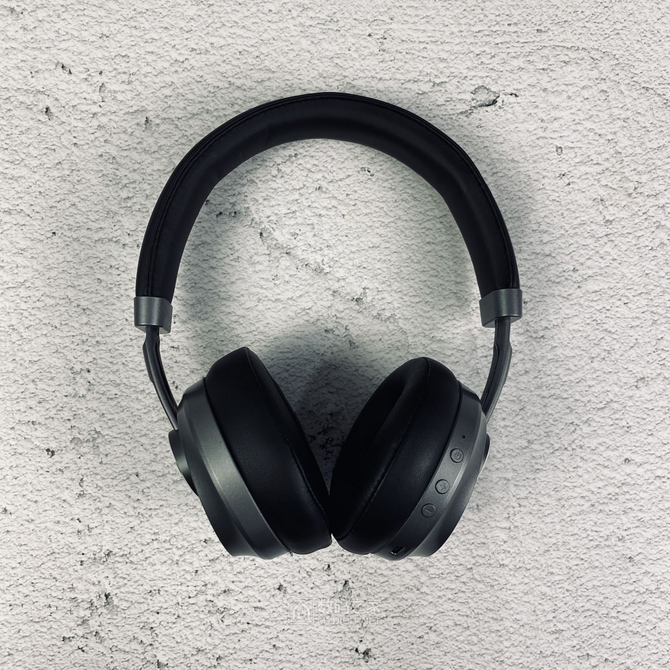

AUKEY的型号为EP-B52头戴蓝牙耳机,顶部托架和耳罩都是PU仿皮的。外观中规中矩吧,不丑
听起来音质也还行,但说不上多好。日常听听口水歌,看电视、看视频还行;
兼容A2DPHFPHSPAVPCP音频协议
耳机背面用摸起来还挺舒服的

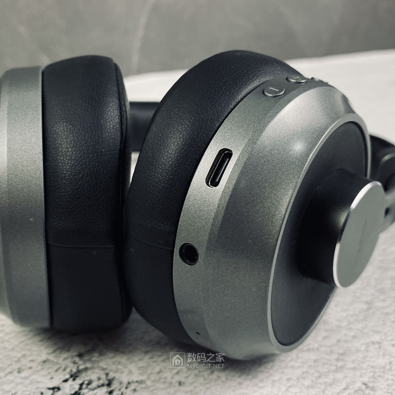

有自带麦克风,C口充电,支持AUX输入

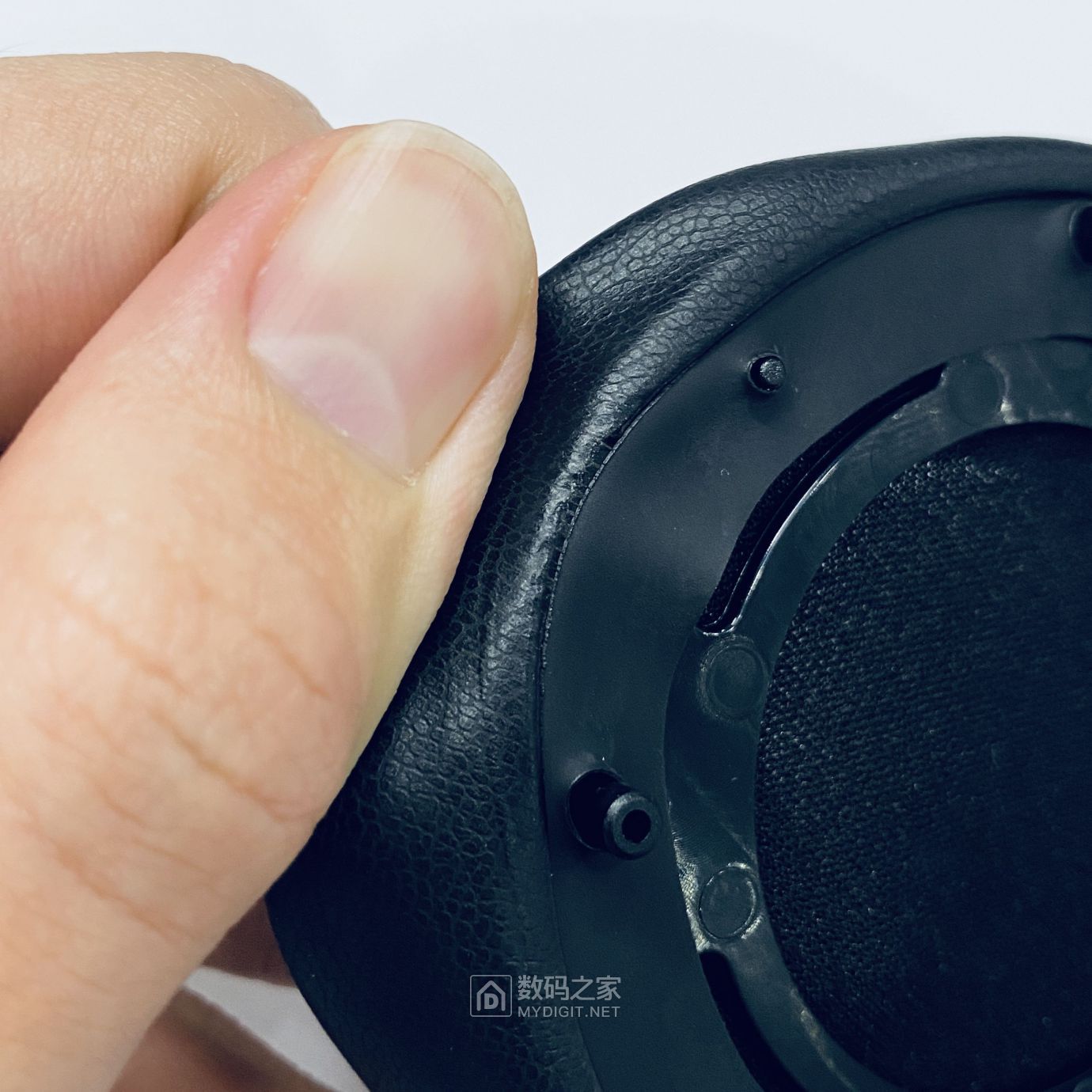

皮边是一体的,应该没那么容易滑脱出来

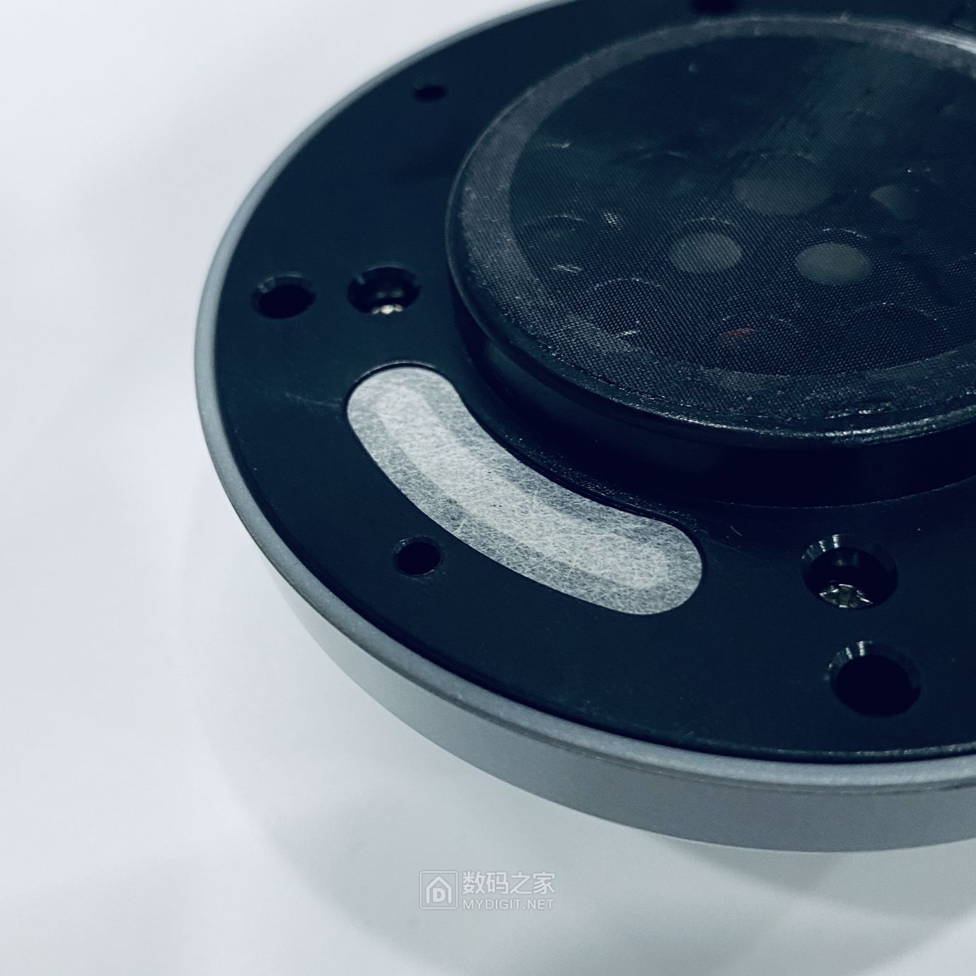

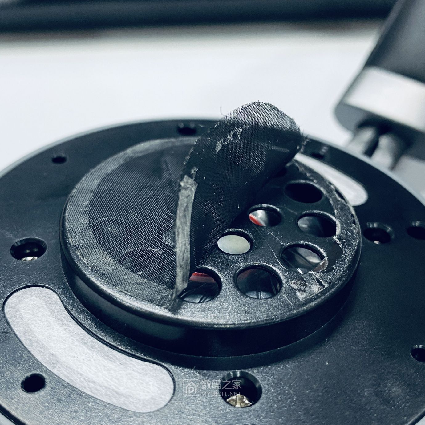

调音网
防尘网

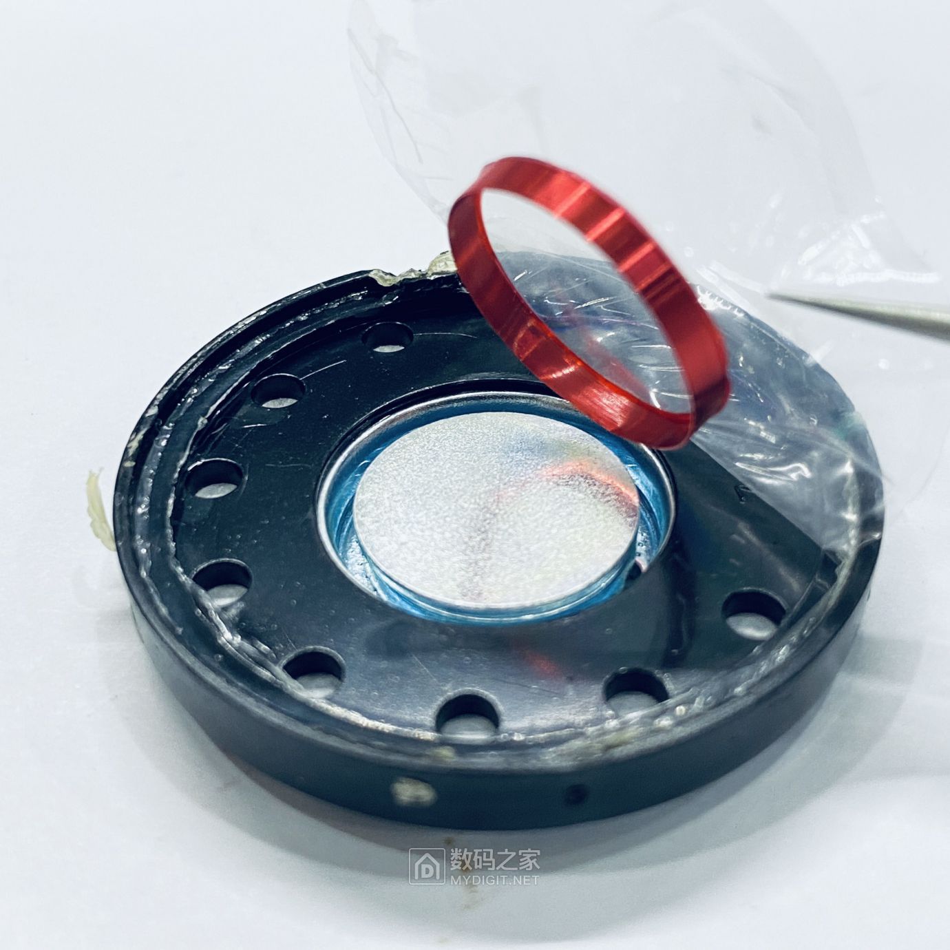

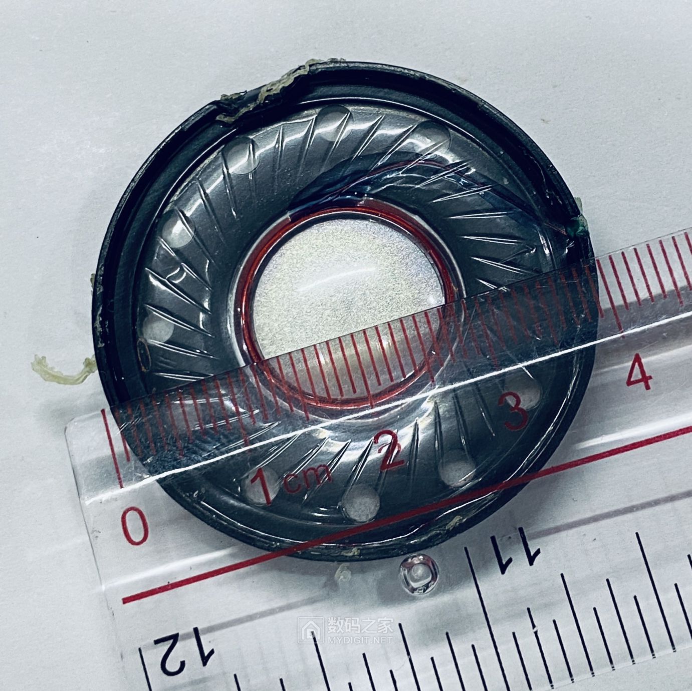

40MM的喇叭
钕磁,比其它廉价耳机的铁氧体磁铁好,也就是因为拆了单元,所以装不回去了。。
不过也不打算装回去了~~

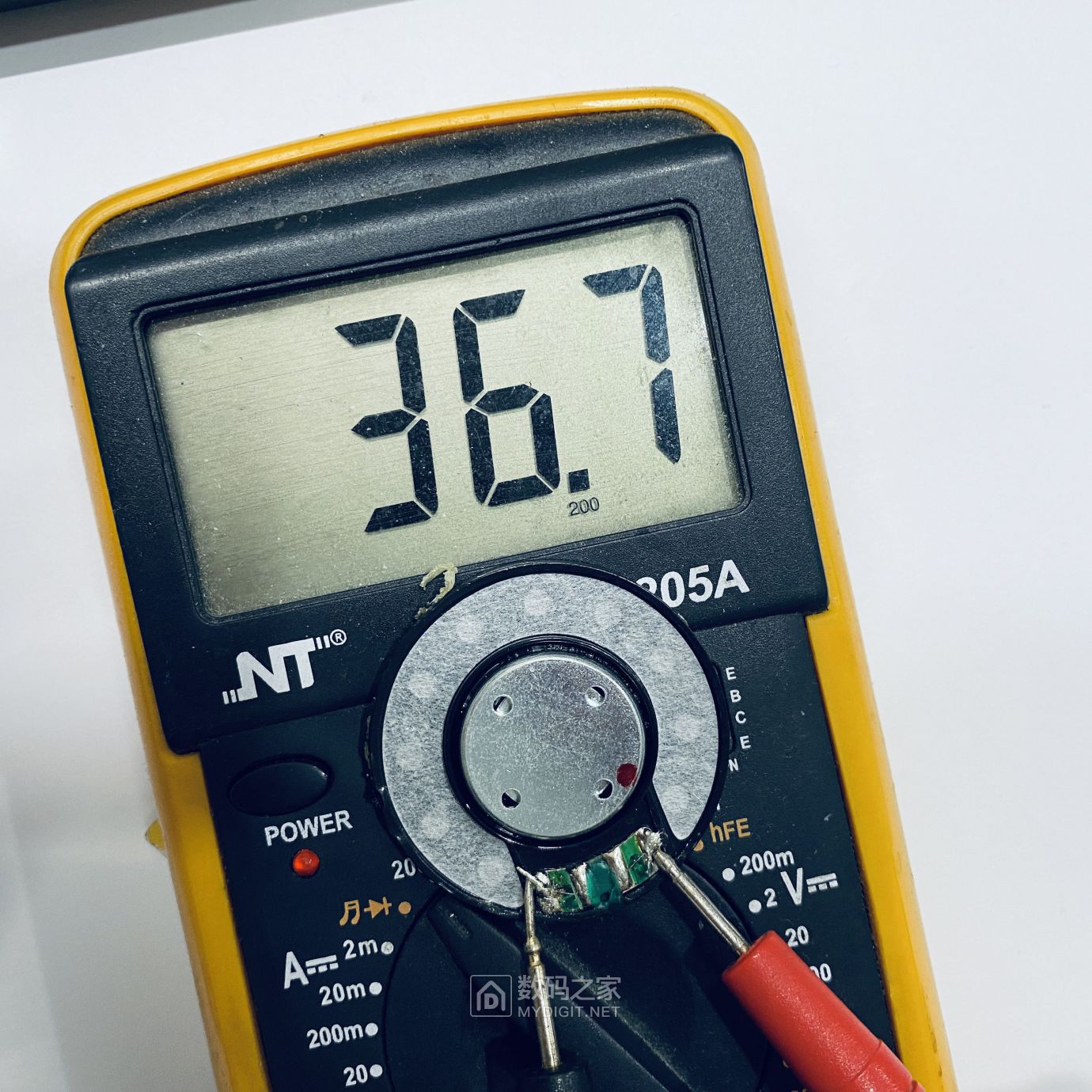

标称32欧的喇叭

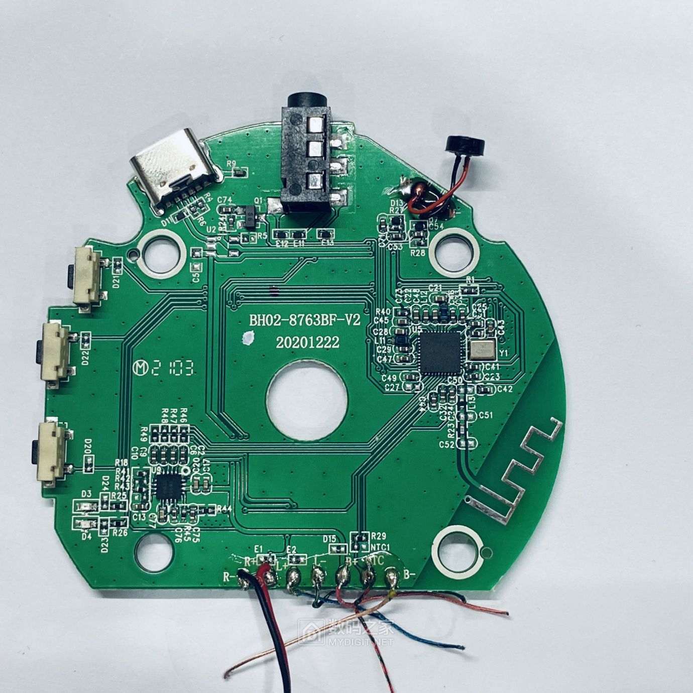

电路板整体空空的

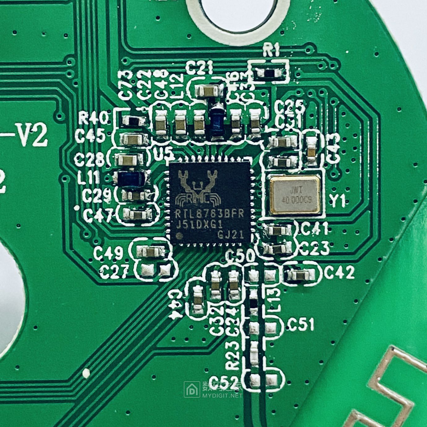

主控这块用的是瑞昱RTL8763BFR,支持24DSP160MHz主频
8Mbits的闪存内置锂电充放管理

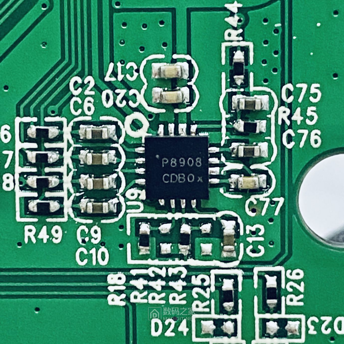

DIODESP8908立体声放大芯片

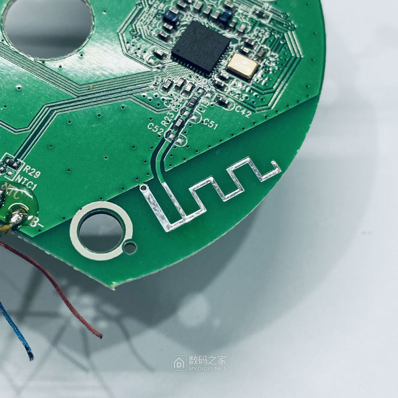

蓝牙天线

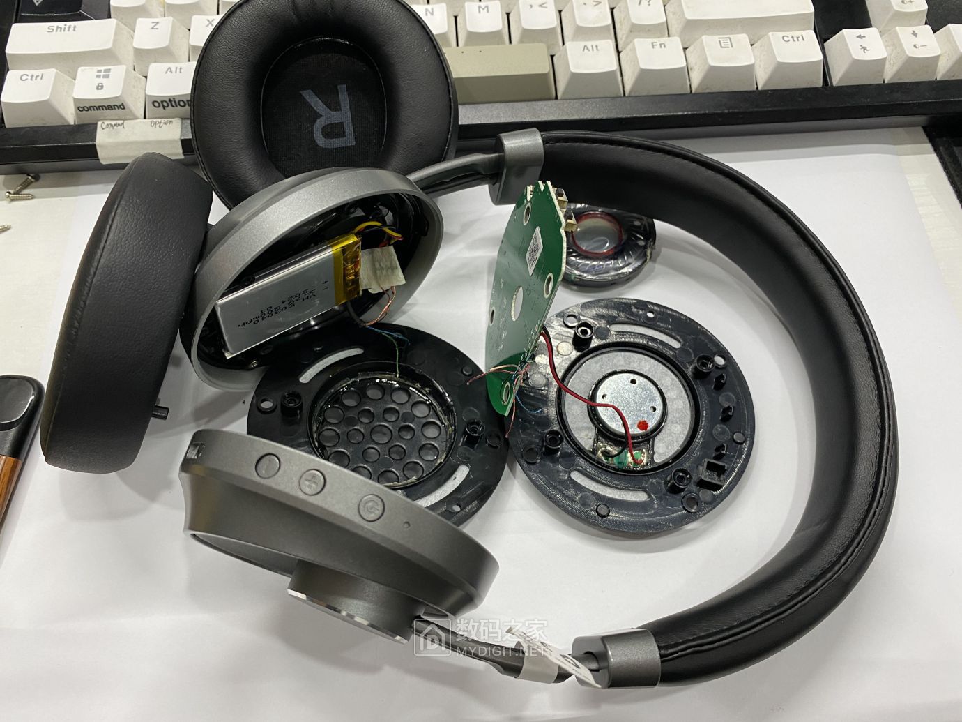

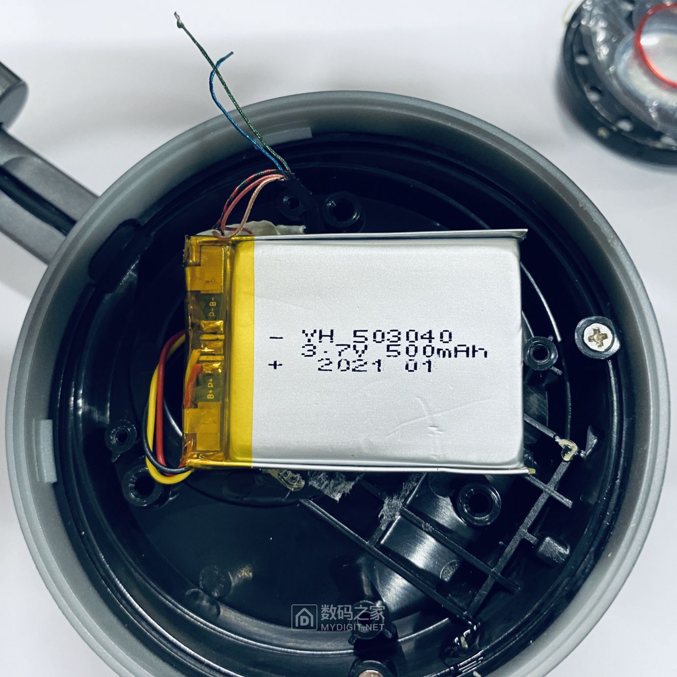

电池带保护板,是亿华新能源的500mAh软包聚合物锂电;耳机标称续航充满可续航25小时
拆完了,又是一堆新的垃圾~

为啥不装回去呢,我看线断了都能焊的

 楼主| 发表于 2022-3-26 00:31:37 | 显示全部楼层
wwsg 发表于 2022-3-25 23:34
为啥不装回去呢,我看线断了都能焊的
喇叭被拆了~音圈也变形了。装回去也是让本就不咋滴的音质变得更差了哈哈哈哈
发表于 2022-3-26 15:02:20 | 显示全部楼层
Rocky弓长 发表于 2022-3-26 00:31
喇叭被拆了~音圈也变形了。装回去也是让本就不咋滴的音质变得更差了哈哈哈哈 ...
换个单元啊,和你差不多的蓝牙耳机换过sony的MDR1000X的单元,百元耳机立马变千元音质,不过没用蓝牙用AUX.

居然不是2000毫安的。
