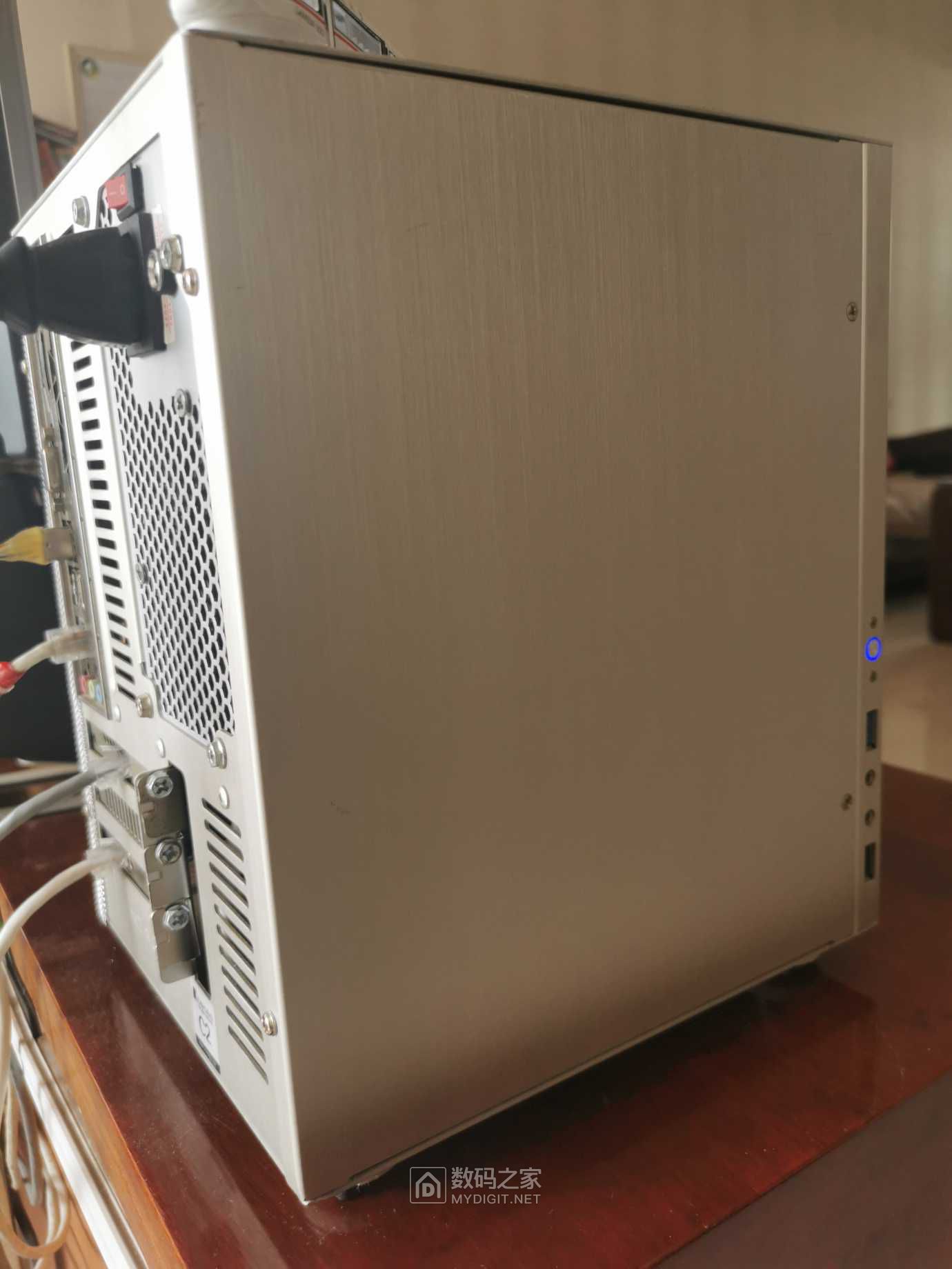

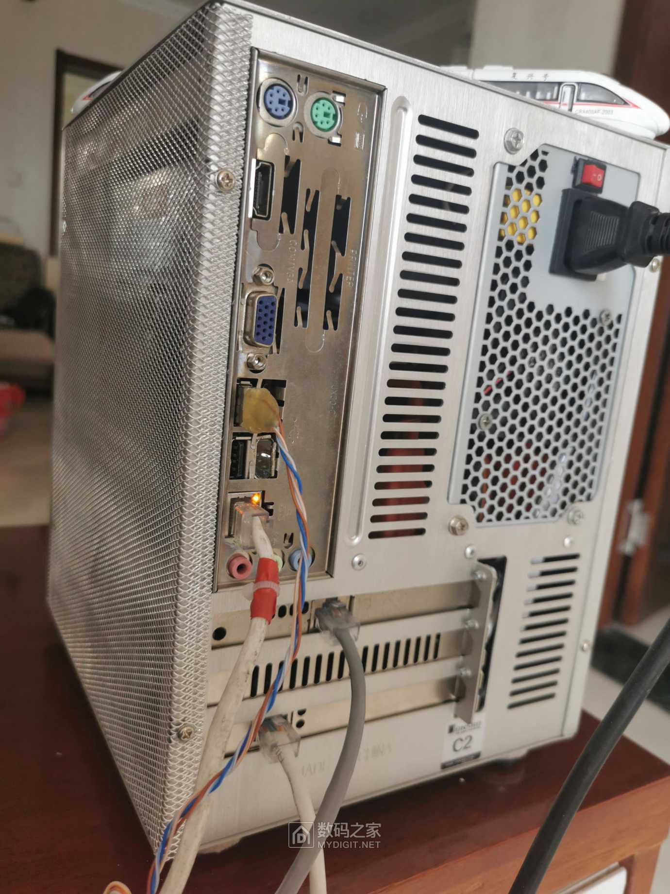

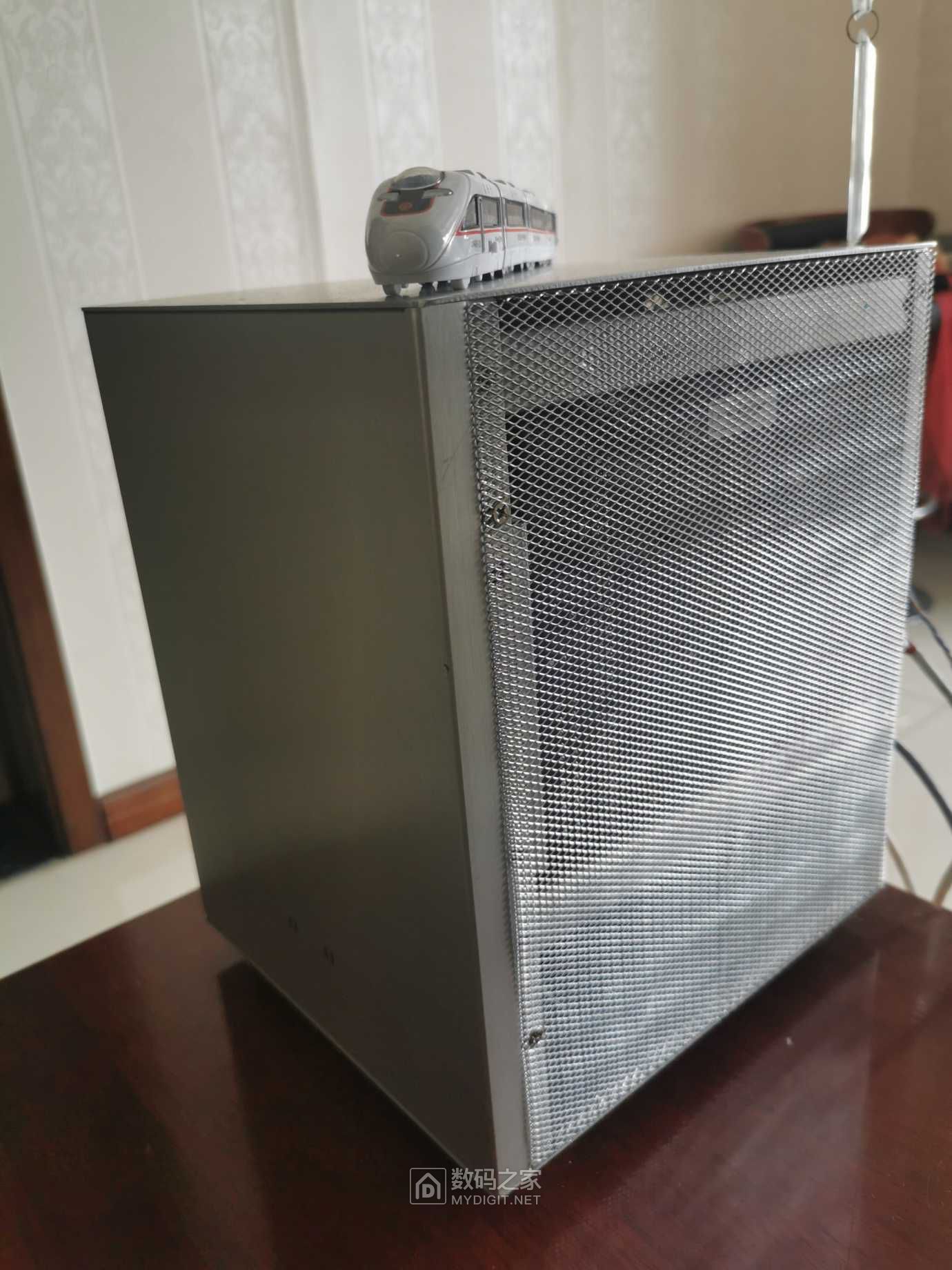

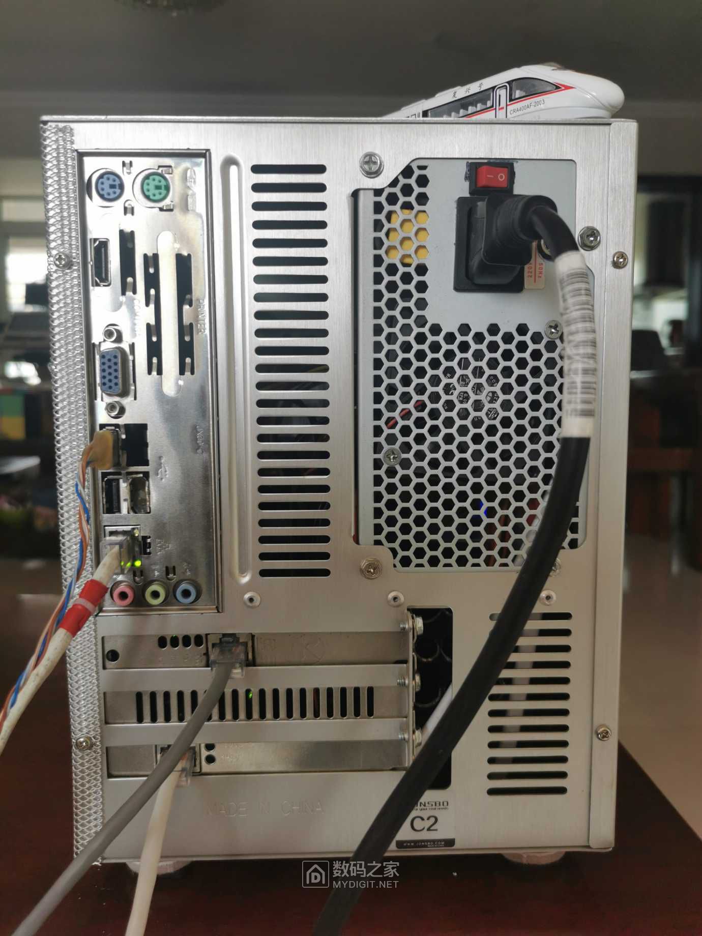

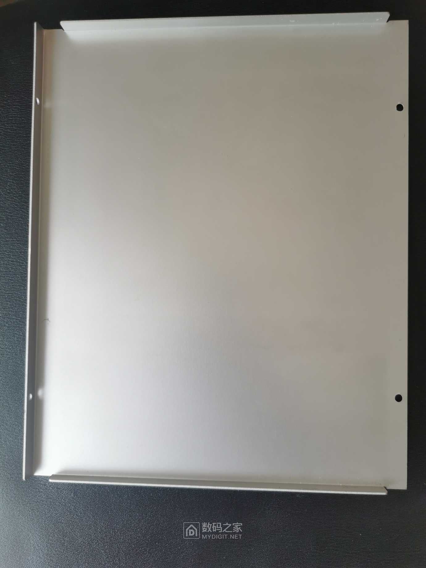

夏天到了,温度升高,自己用乔伯恩c2装的黑nas,系统温度升高。自身用的是j1900闲置板子,无风扇,电源用的dcatx,无风扇。静音模式。温度散不出去,打开侧板试运行一天,CPU不超50度,硬盘三十几,非常好。但是裸着不太安全。逛逛马云家看看有没有合适的材料。 发现了它,铝网,尺寸呢也非常合适,简直就是量身定做,自己加工后刚好

那个自制的插usb口上的是啥玩意呢?

USB延长线,连打印机。有10米吧,网线抽四根或者双着都行。

对三个网口,一个入,一个电脑,一个机顶盒。另一个PCI是SATA扩展。
