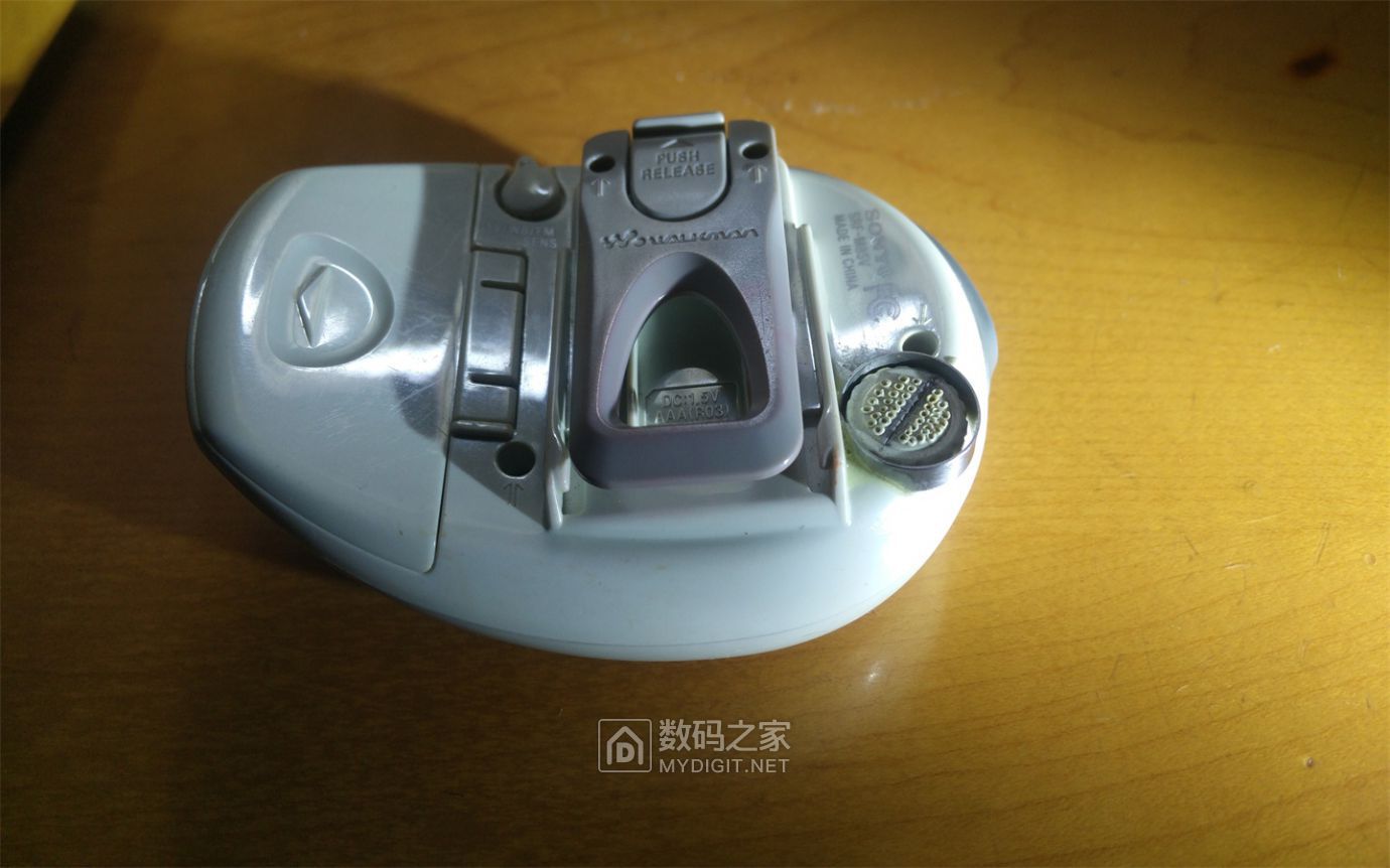

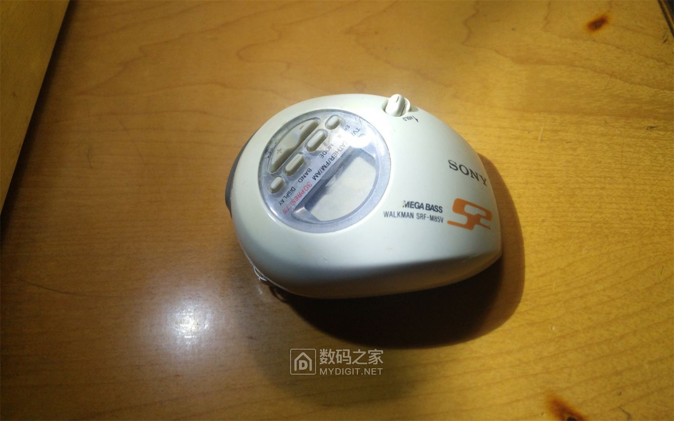

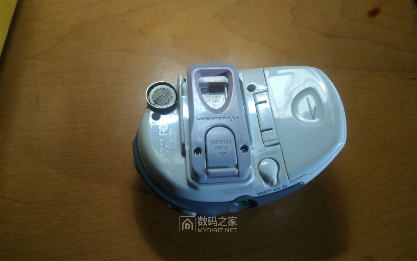

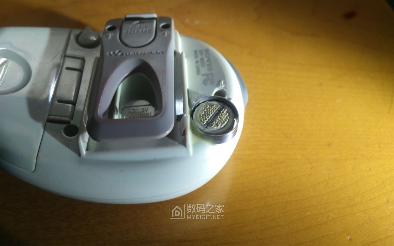

M85V收音机收音效果不错的,有超重低音,单棵7号电池,样子小巧,携带方便,别在裤腰带上挺拉风的。
问题出在音量旋钮上,走路时会碰到牛仔裤,音量旋钮与牛仔裤磨擦结果是,音量要么变的很大,要么变的要么很小,需人工时不时干预,不爽!
如何改进呢?方法是为音量旋钮加个护圈,让护圈与牛仔裤磨擦。

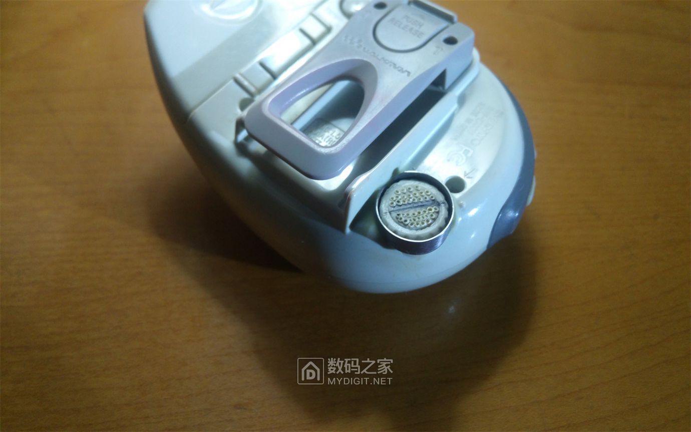

护圈是不锈钢的,取自液化器减压阀与软管连接的喉箍,剪一半正好。
打磨光滑,上502粘好。

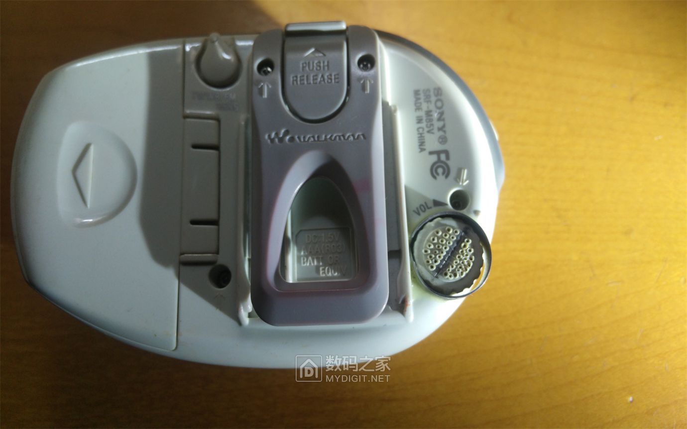

音量旋钮用烧红的缝衣针,刺出一些小洞洞。

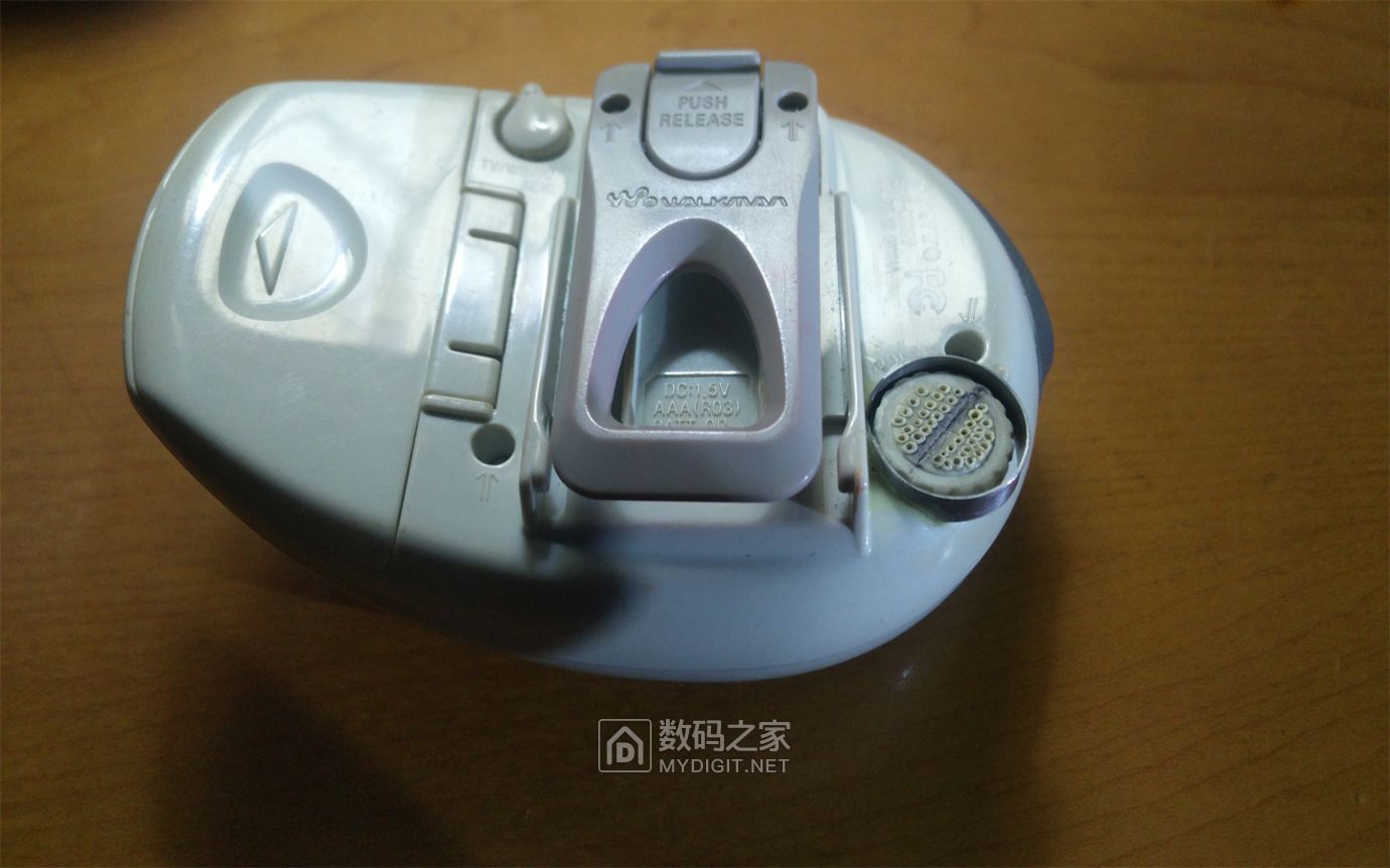

手指与小洞懂的磨擦力,一样可旋转音量,不碍事。
这机子7号电池要买,这短板无法解决,充电池太早截止。
