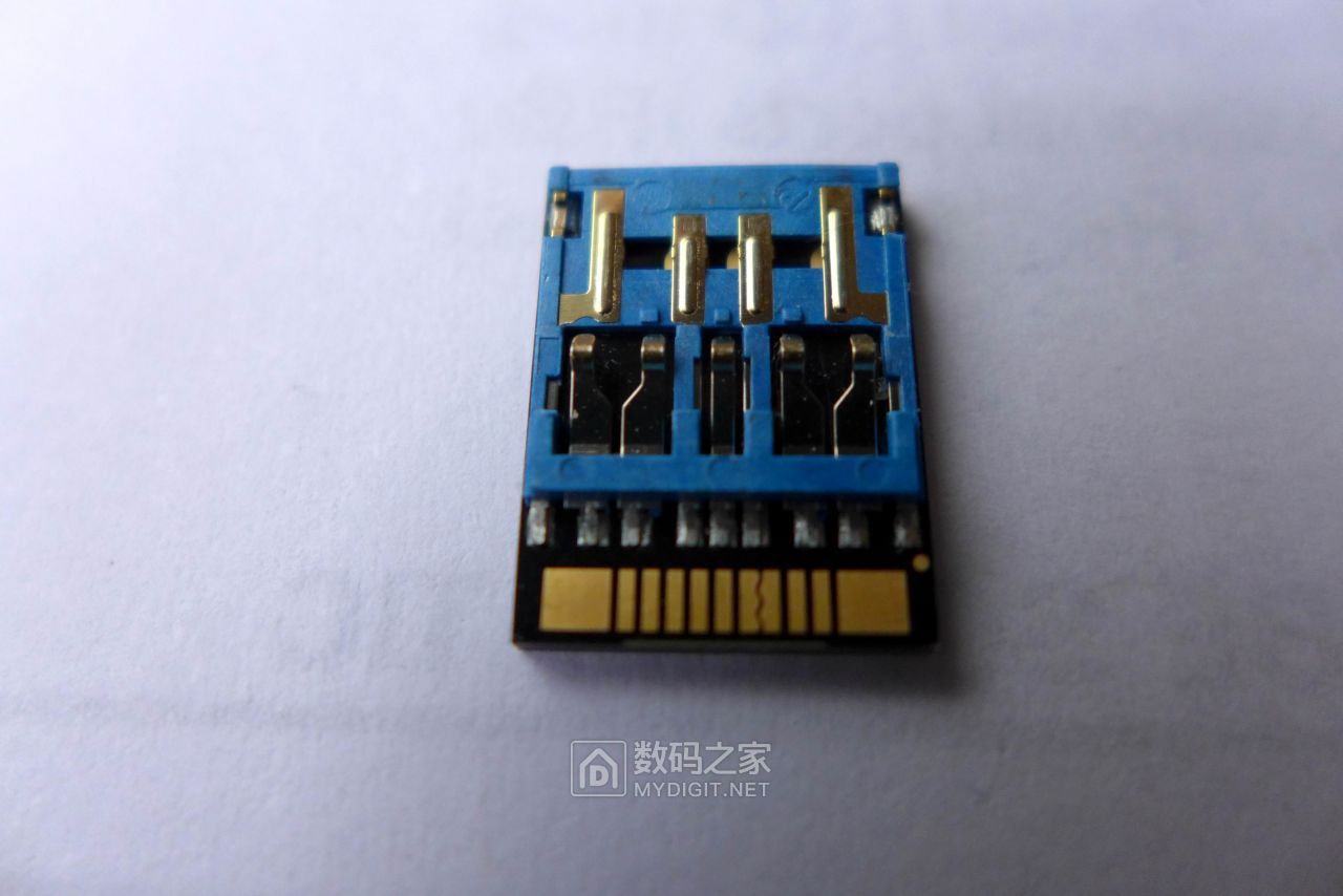

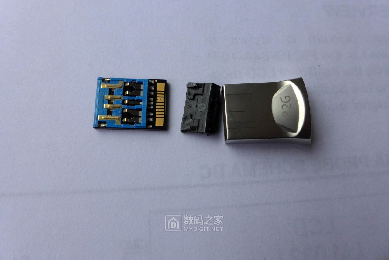

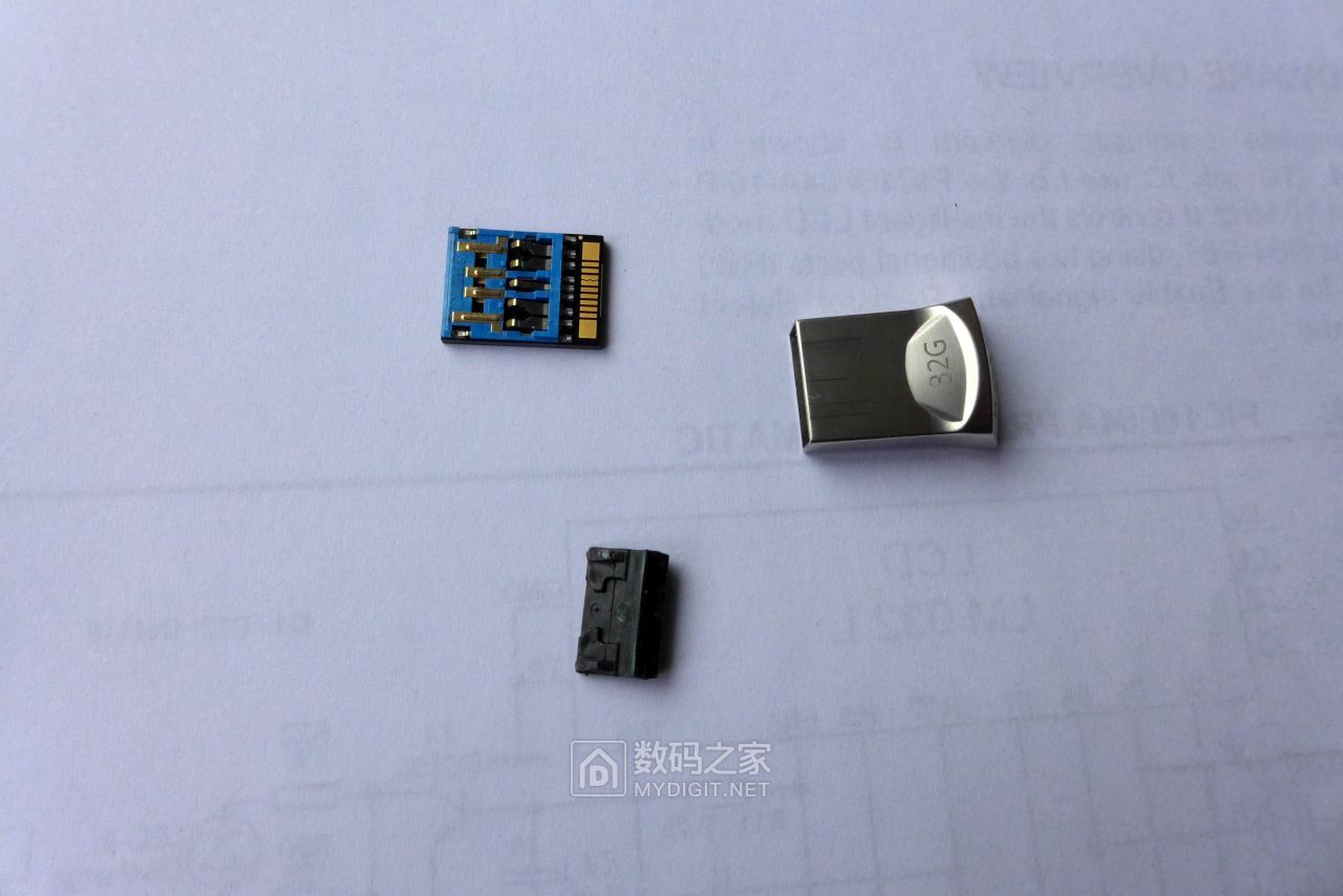

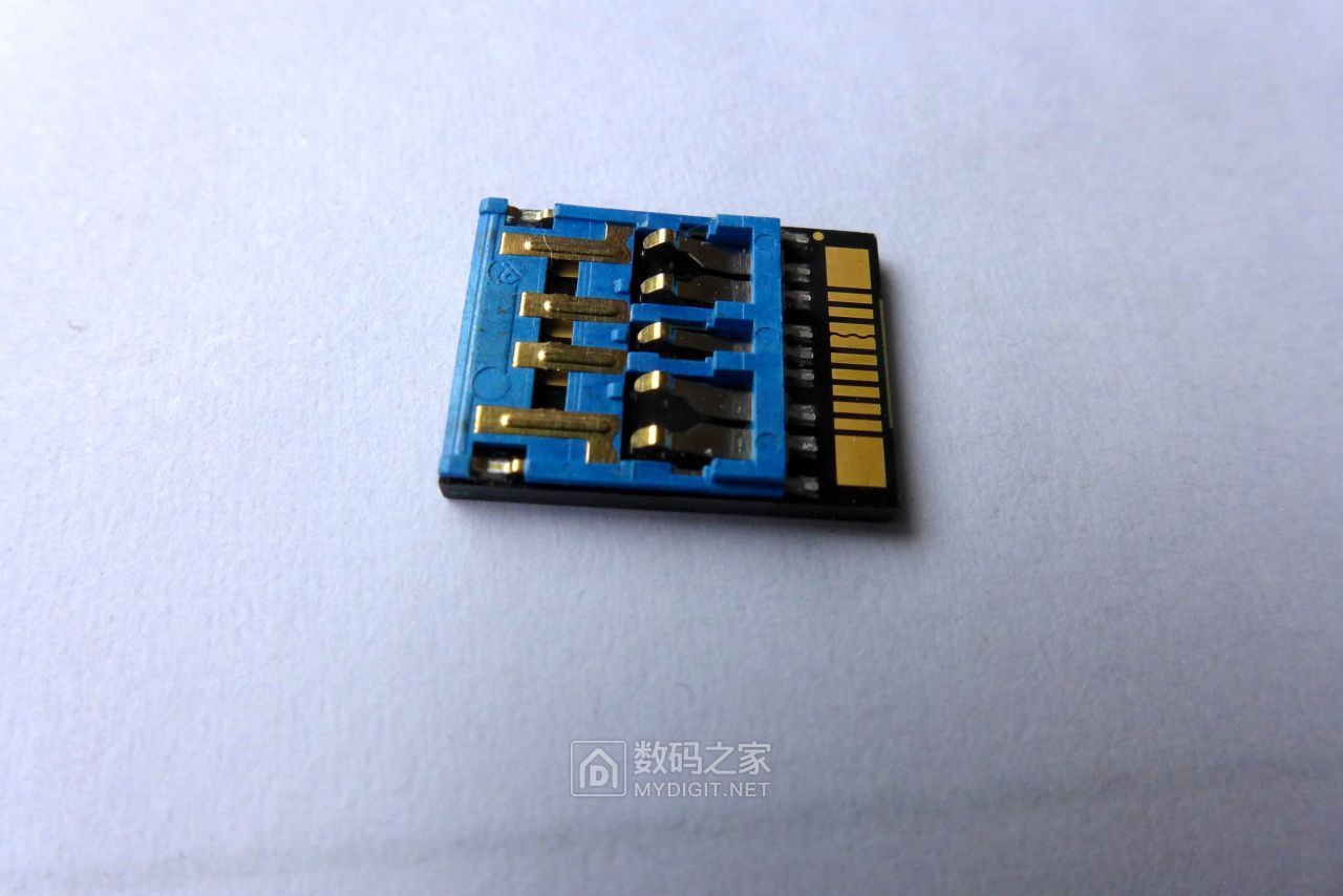

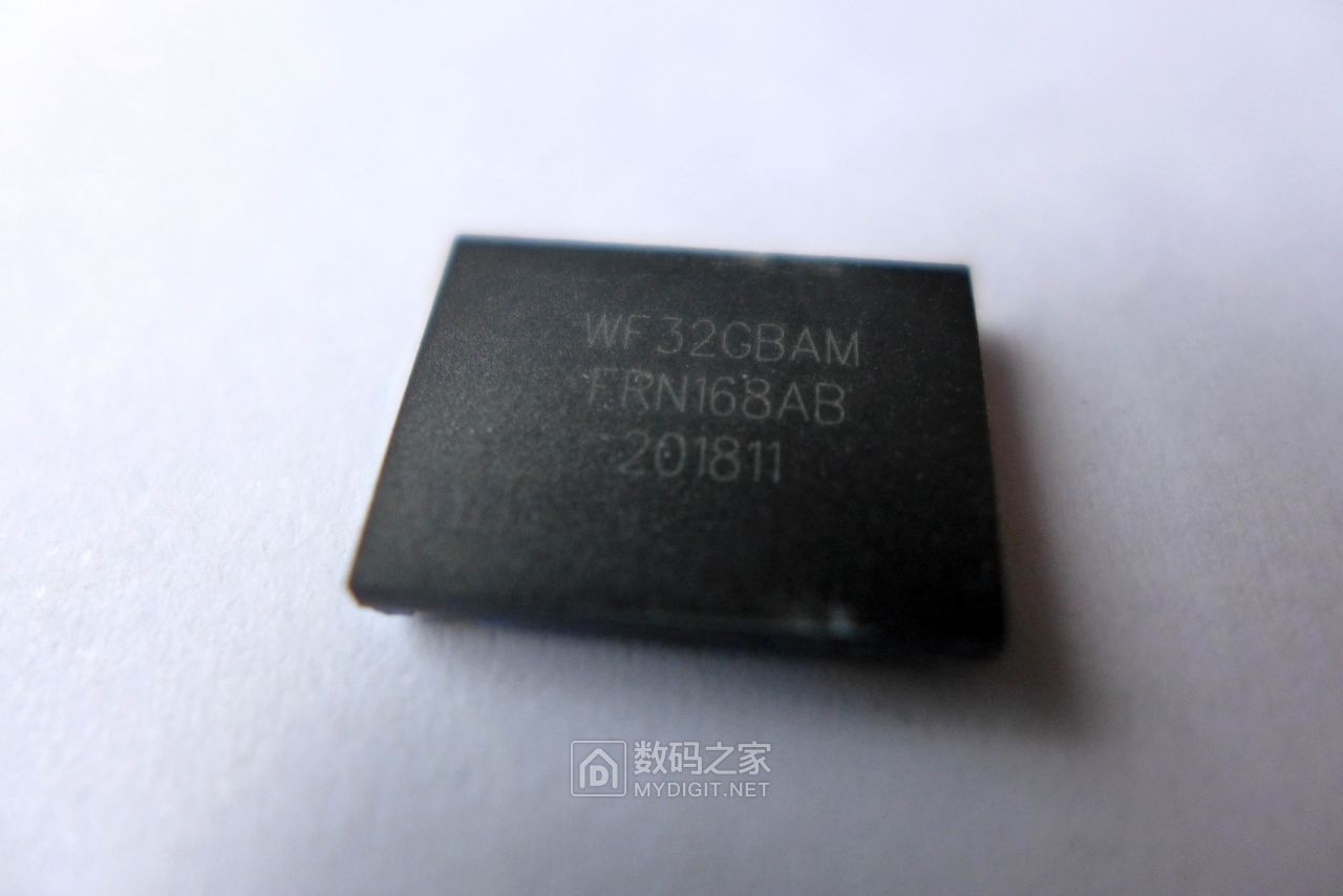

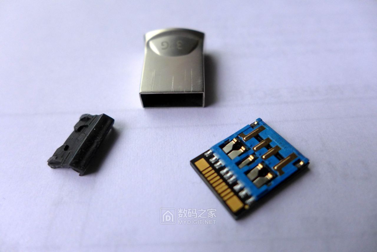

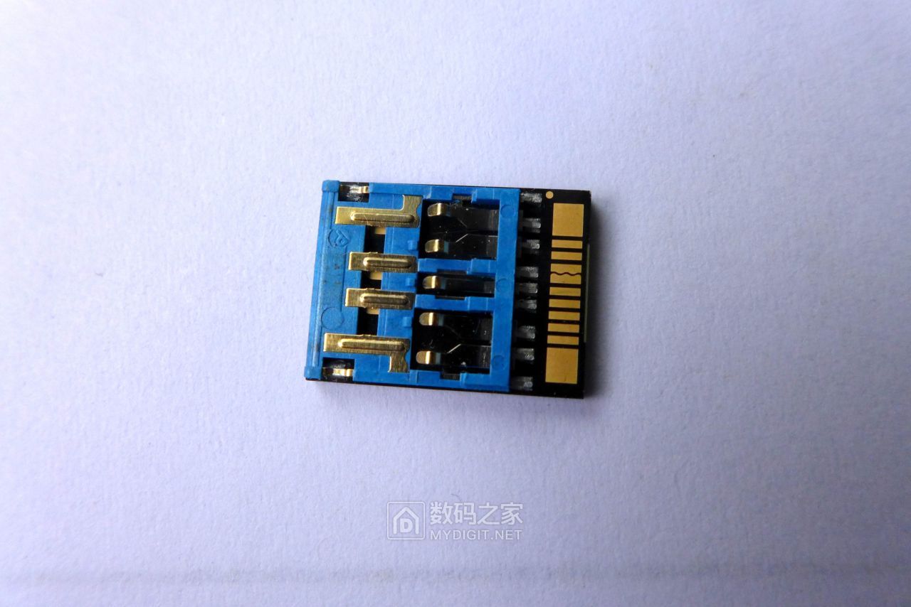

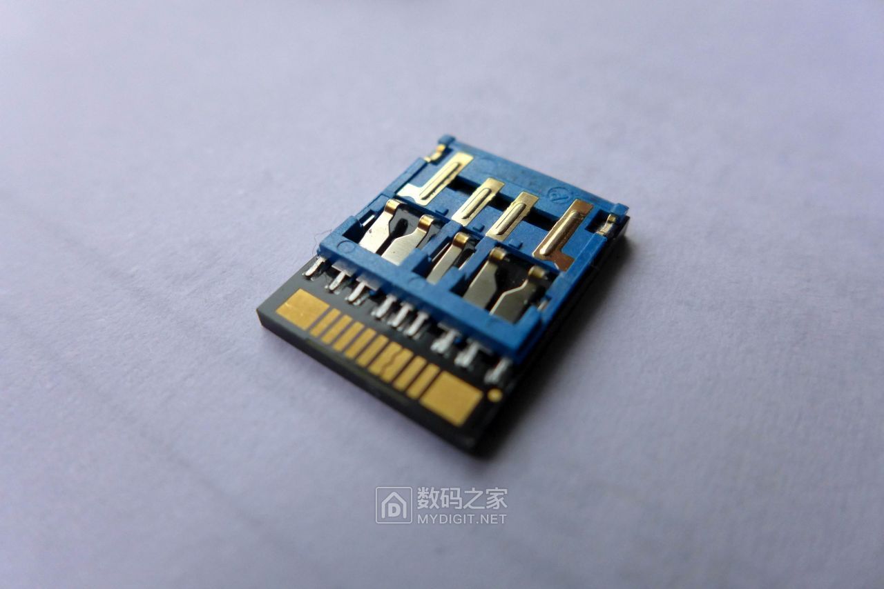

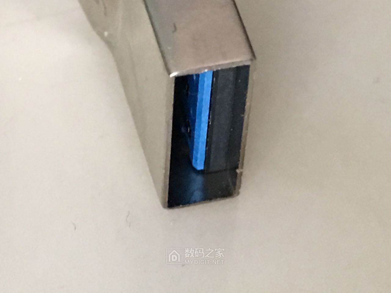

      该U盘刚开始觉得还不错,读写速度也可以,见评测贴:https://www.mydigit.cn/forum.php?mod=viewthread&tid=28837&extra=。但是几天后出现了新问题,该盘的USB2.0不能用了找不到盘符,而USB3.1功能是正常的开始以为是电脑的问题,换电脑和平板试都是一样,U盘插到电脑的USB2.0口虽然电脑认不出来但U盘还是会微温发热,一番折腾最后确定是U盘的问题,于是拿个钟表小起子往穿绳子的小孔轻轻一捅就拆开来。

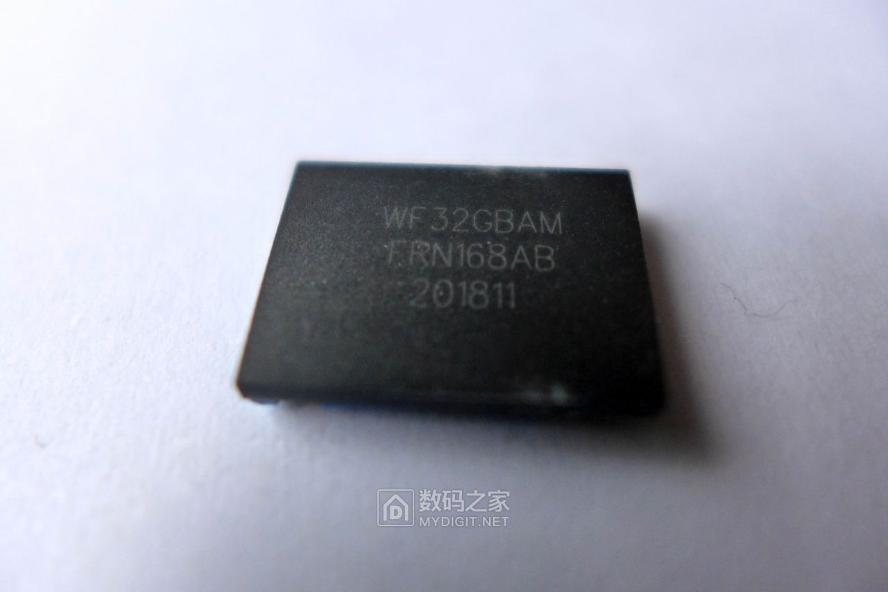

发表于 2019-4-29 15:46:24 | 显示全部楼层
闪迪TLC正片,还好吧:lol:

发表于 2019-4-29 16:06:44 | 显示全部楼层
装回去的话,黑胶背面涂导热硅脂,利用外壳散热。
之前10元左右USB2.0的也是黑胶的,感觉涂硅脂后散热效果好一些。
至于不能识别,是不是黑胶体向后偏移了,装回去,要让黑胶体的前沿略微突出接口0.1mm左右;具体就是后面垫东西即可。
参与人数 1家元 +10 收起 理由

发表于 2019-4-29 21:05:58 | 显示全部楼层
黑胶块还可以拔出来

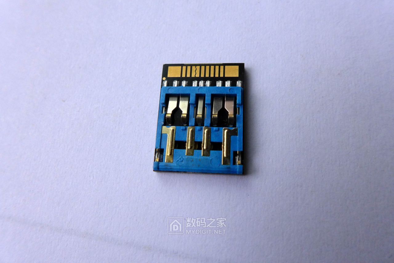

发表于 2019-4-30 09:20:38 | 显示全部楼层
:lol:估计是2.0那4个触点太短了,在3.0接口下没问题。要在插在2.0接口不能插到底,拔出来1mm多就可以了

发表于 2019-5-1 17:57:02 | 显示全部楼层
我的一插就挤进几个毫米,用不了,正打算拆
