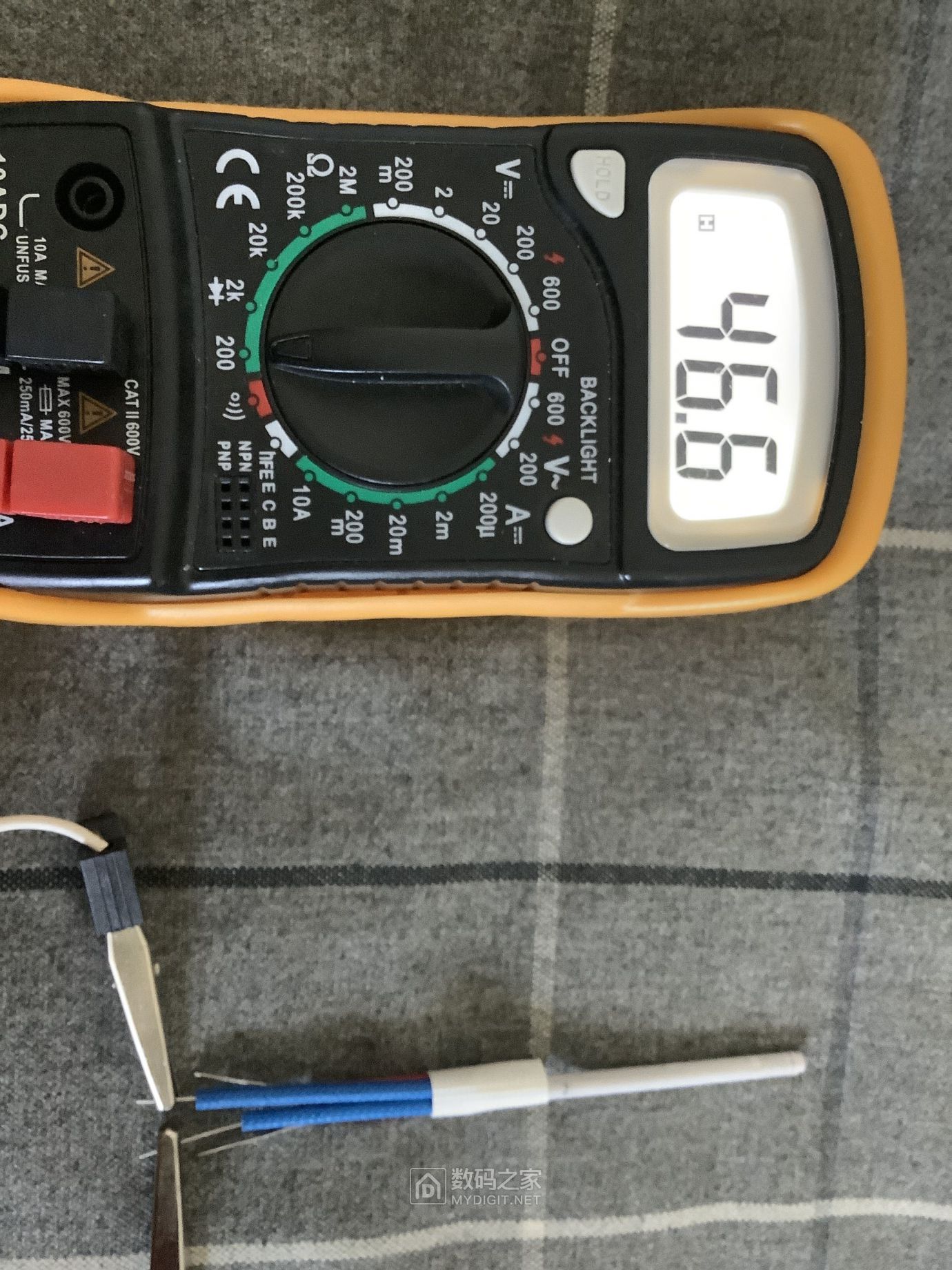

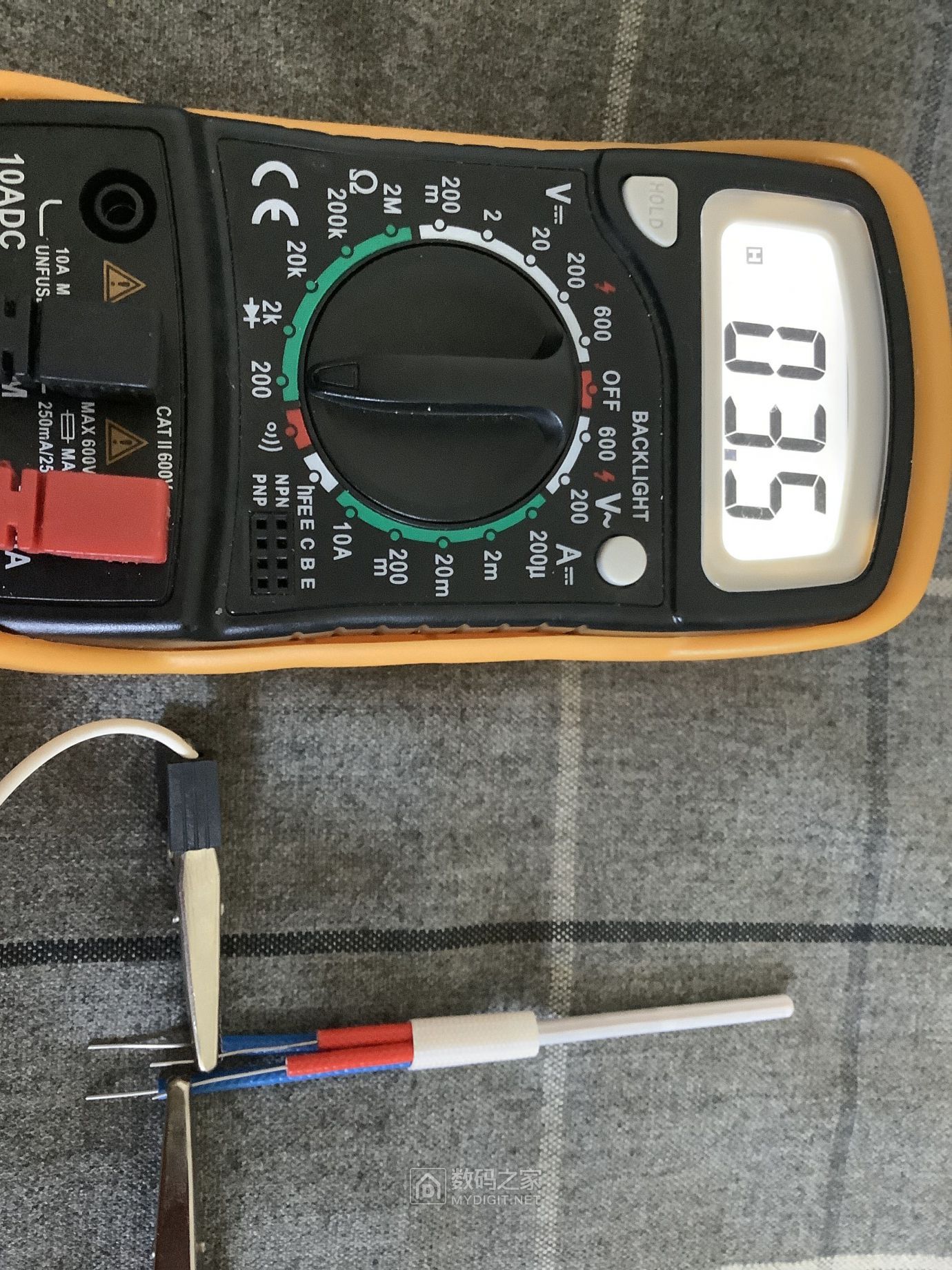

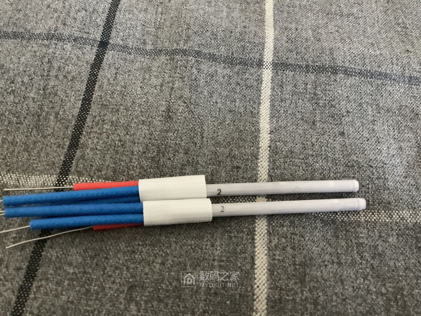

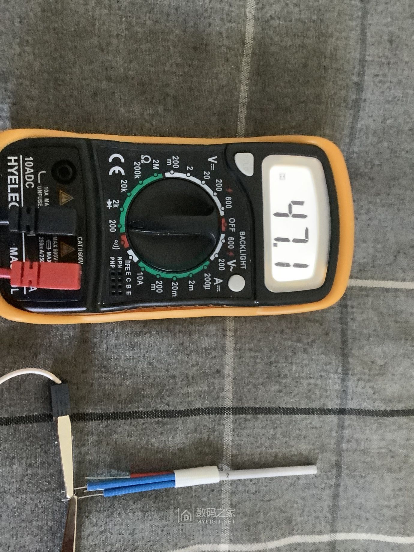

请大神们看看阻值参数怎么样上面的两个2字,还是带阻值的,4R左右
第一根
第二根

发表于 2022-6-24 16:11:02 来自手机浏览器 | 显示全部楼层
这功率得多大的,才4欧阻值,我这有安泰信的两线发热芯10欧左右,可以用t12控制板带
发表于 2022-6-24 16:56:19 | 显示全部楼层
冷态热态电阻不同吧。
发表于 2022-6-24 18:13:31 | 显示全部楼层
18249666722 发表于 2022-6-24 16:11
这功率得多大的,才4欧阻值,我这有安泰信的两线发热芯10欧左右,可以用t12控制板带 ...
24伏供电120瓦左右,1321的加热芯就是这样,冷态升温功率很大。发热芯热了以后,电阻变大,功率就降到60瓦左右,这种特性使得初期升温更快。对比1322用电阻丝的,是要快些。不过恒温以后,烙铁也就20瓦功率,功率对性能就没啥影响了。影响性能的关键是导热。

发表于 2022-6-26 19:44:57 来自手机浏览器 | 显示全部楼层
安泰信的2线芯子贵,1322的便宜呀,就是热电偶的型号与T12不一样,测温线也得单独接控制板
发表于 2022-6-26 19:50:07 来自手机浏览器 | 显示全部楼层
13863122785 发表于 2022-6-26 19:44
安泰信的2线芯子贵,1322的便宜呀,就是热电偶的型号与T12不一样,测温线也得单独接控制板 ...
大概8     9块,但是放t12上使用体验很差,冷态升温太慢,热容量要大些,还是老实用国产t12芯了
