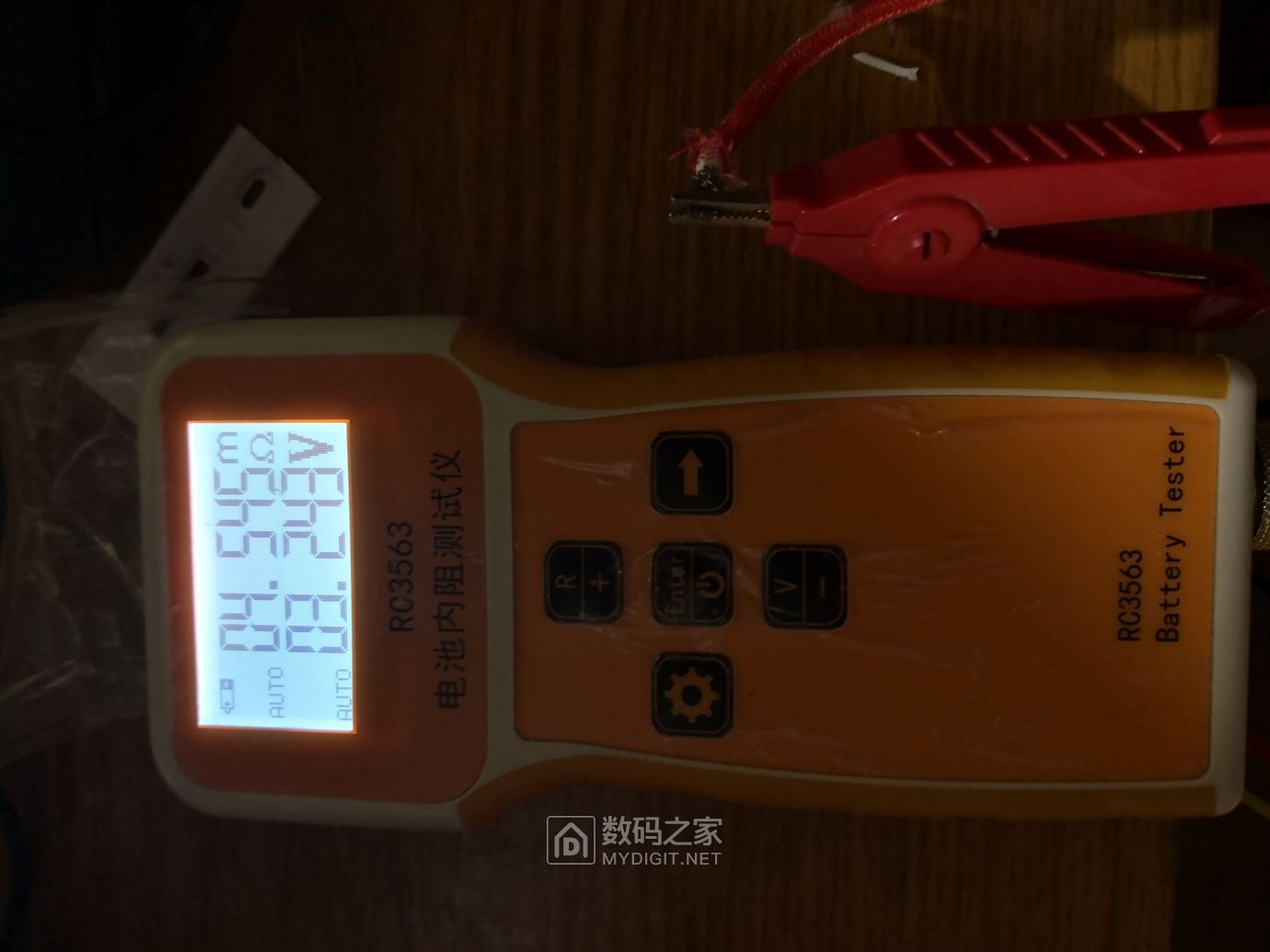

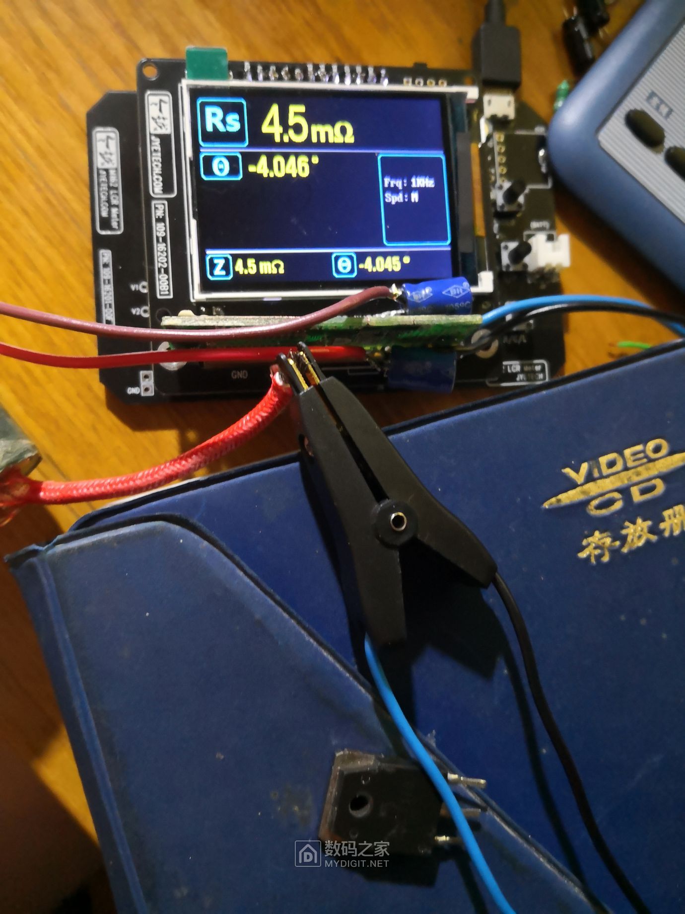

被测电池国轩33140磷酸铁锂电池,正负极焊有一小段导线,对比用的仪表电池内阻测试仪,测量结果两者几乎一致。
电池内阻仪的测量值
电池内阻仪的测量值
M162LCR的测量值
M162LCR的测量值

自制的模块是个什么原理?加了这个模块就可以拿电桥测电池了
发表于 2022-7-3 17:20:37 | 显示全部楼层
加了隔直电容吧。

自制电池内阻测量附件见此贴https://www.mydigit.cn/thread-321909-1-1.html
