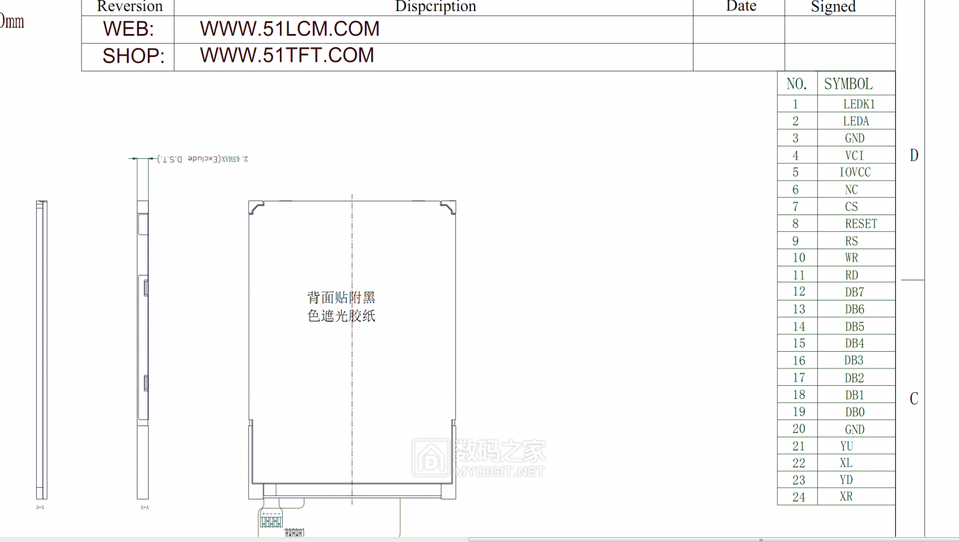

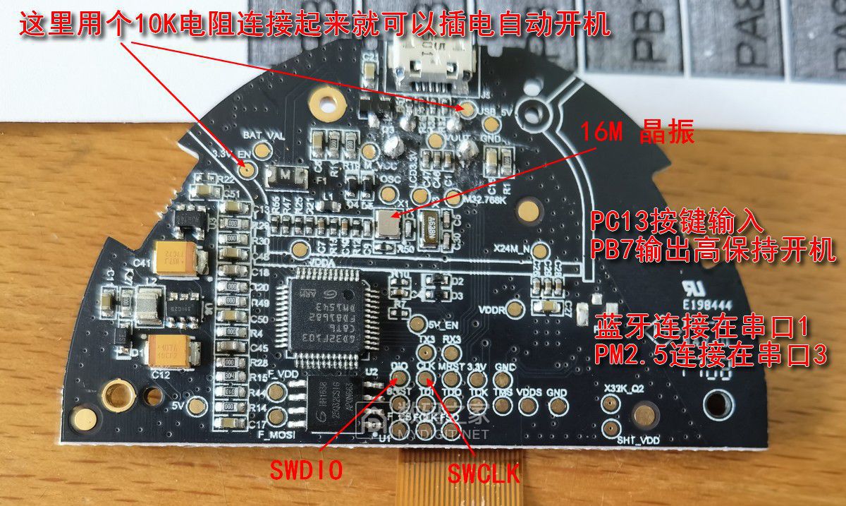

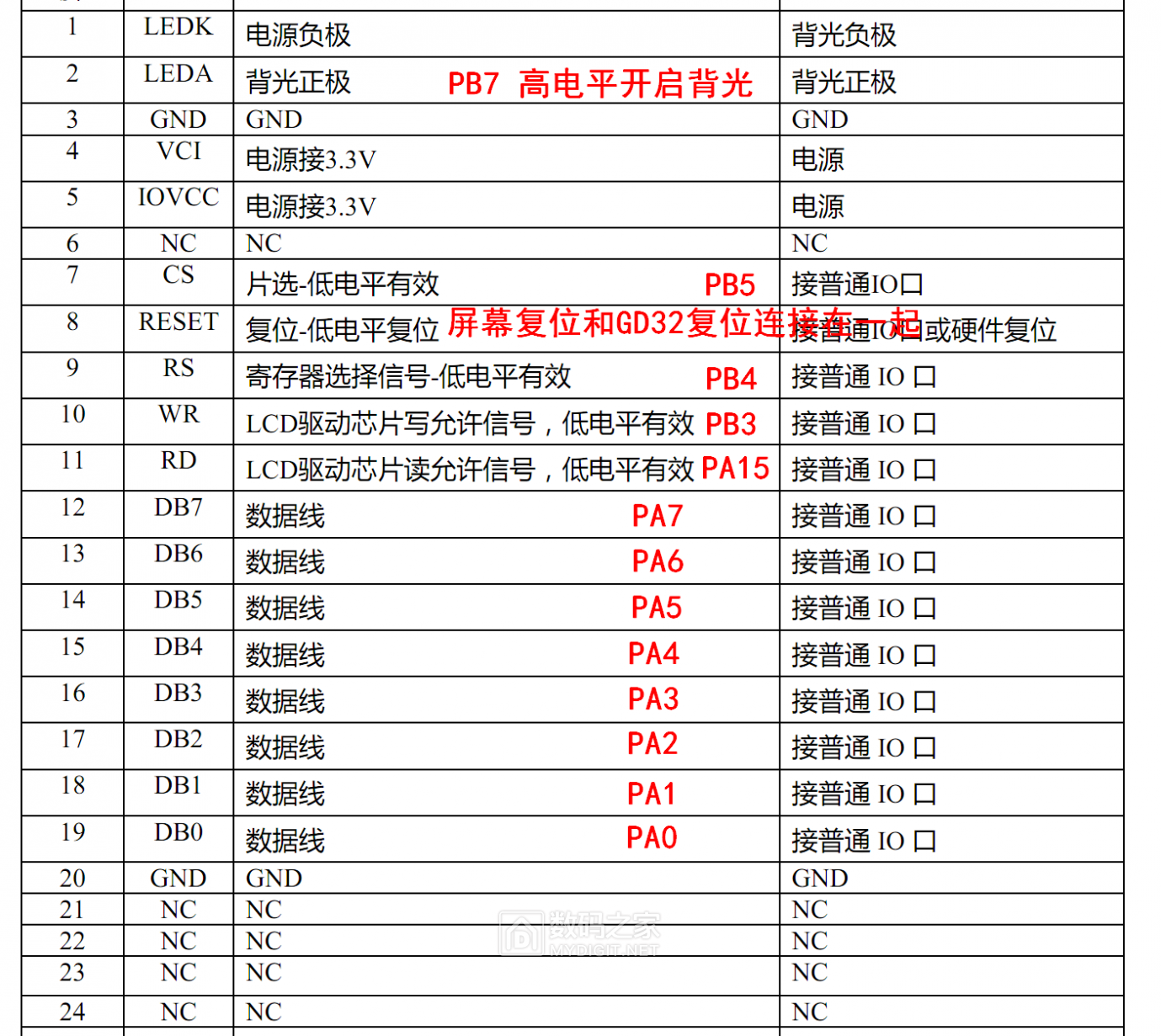

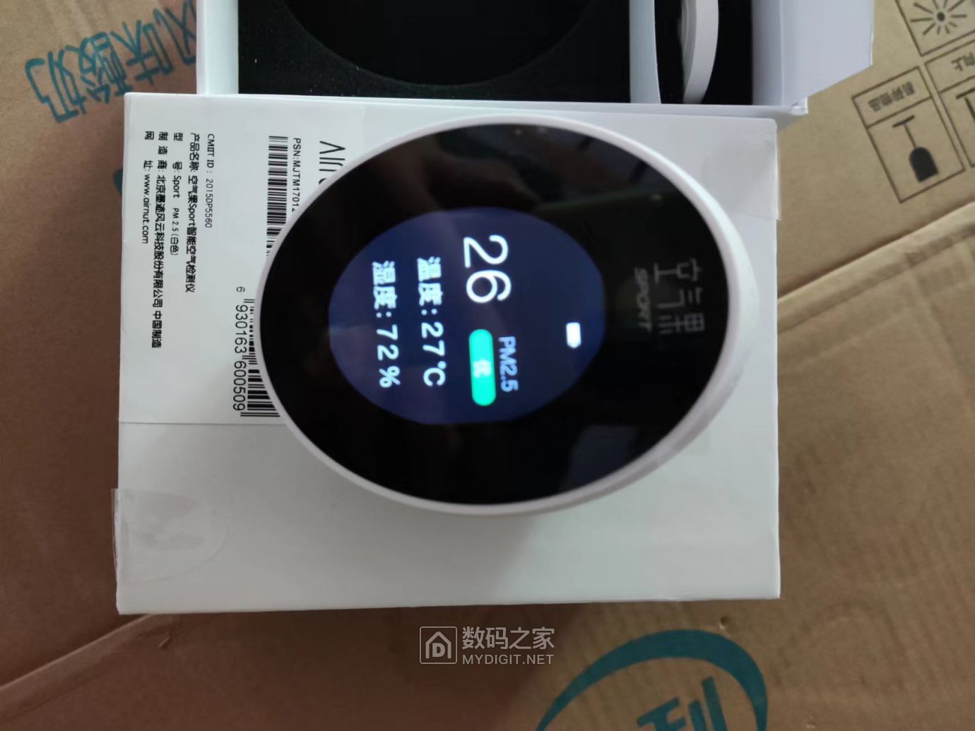

天气太热把空气果 SPORT拆解了计划重新加入功能
上面是屏幕电路连接
下面附件是 提取的原厂固件和屏幕驱动源码,固件可以重新刷入能够正常运行。
屏幕驱动是屏幕厂家提供的,用在GD32上面需要移植修改一下。
