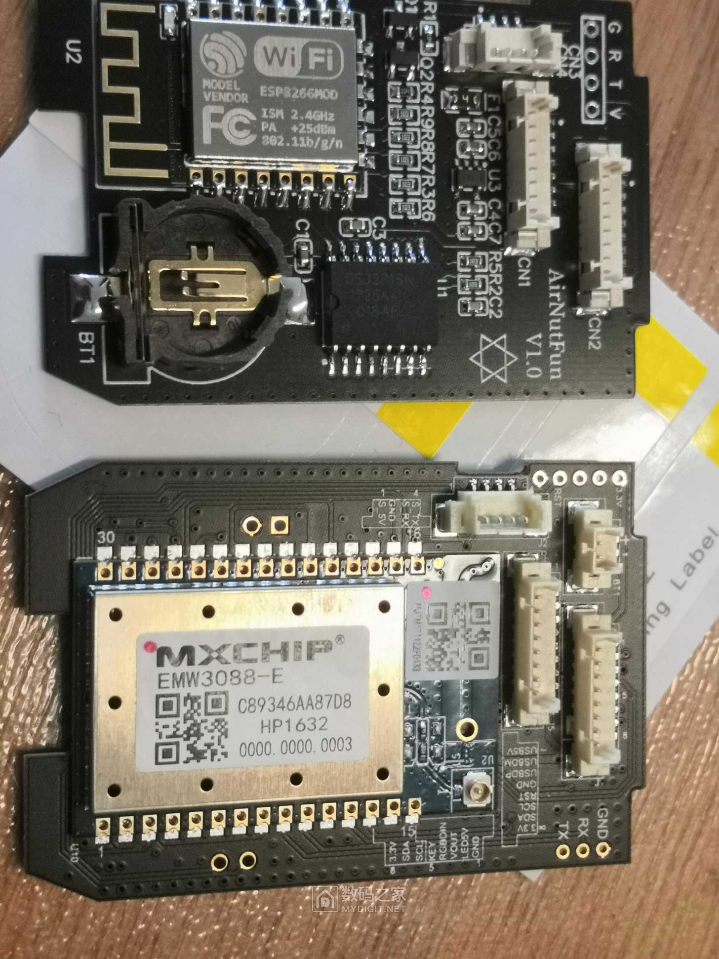

打板好久了,最近有时间,终于弄完✌
在此感谢原帖作者,原帖链接:
https://www.mydigit.cn/thread-284731-1-1.html
先来个新做的板,和原机的对比:

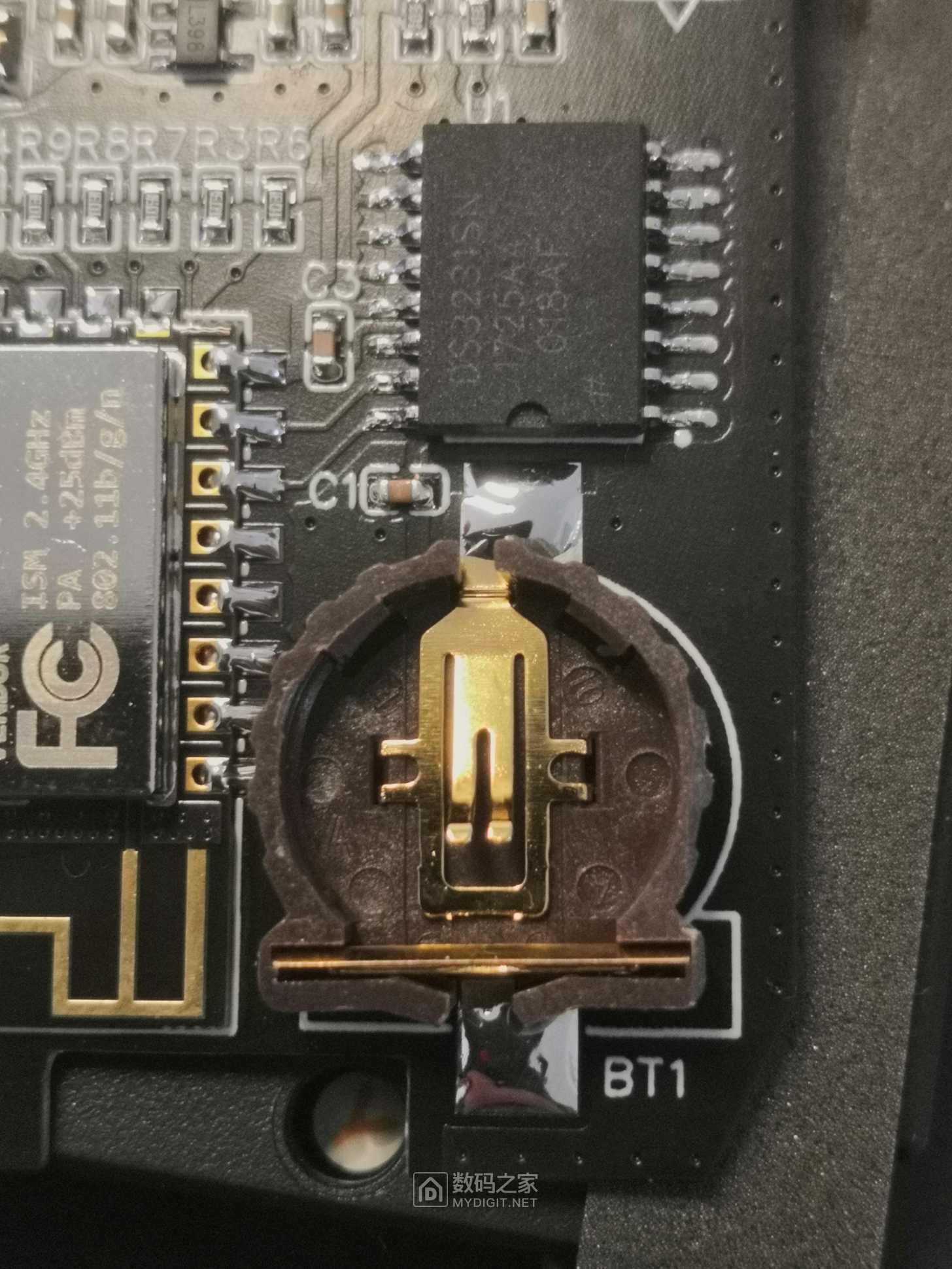

新版1220的电池座要往里焊,不然会碰到原机内部的上盖,但不要多出太多

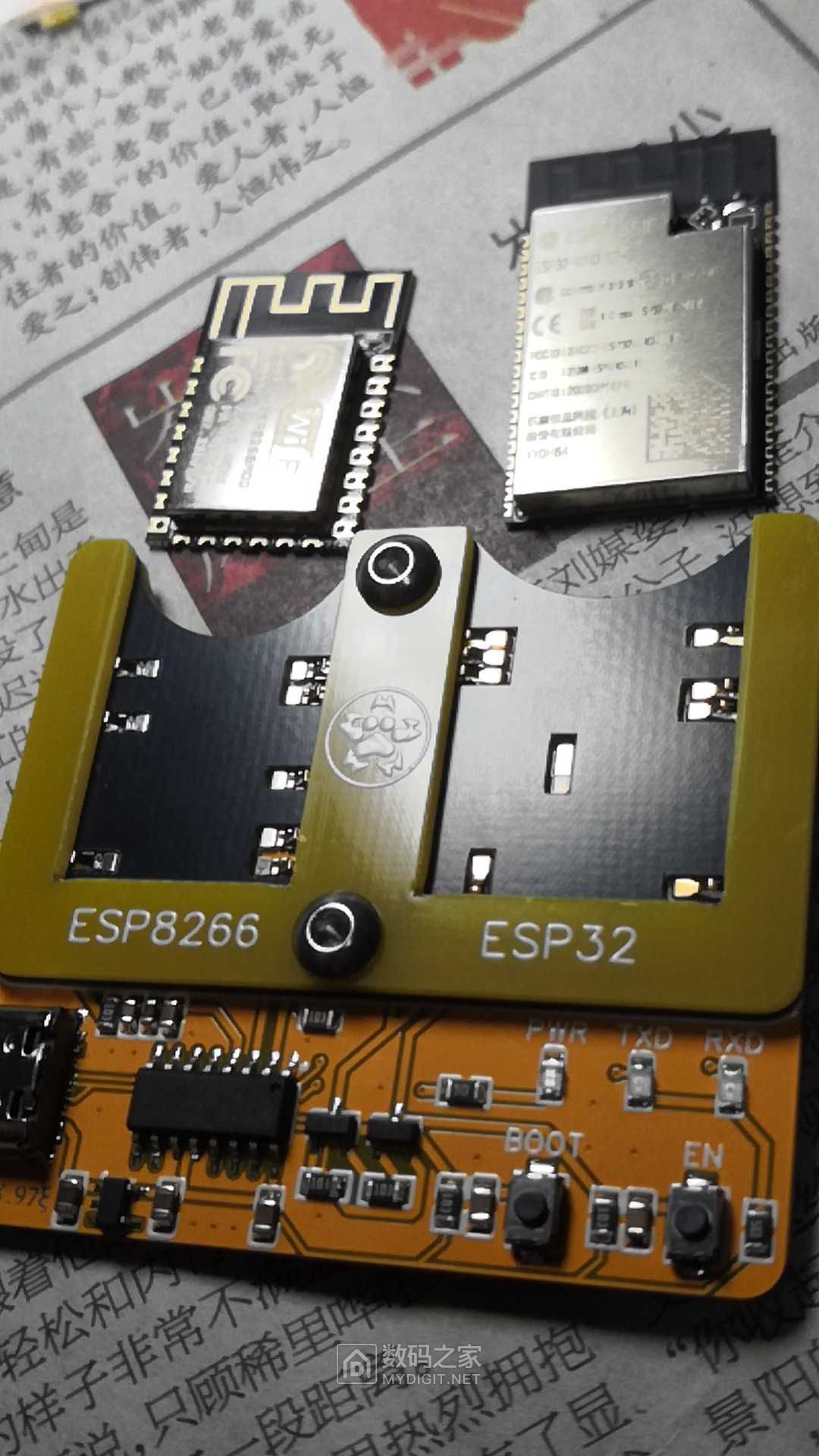

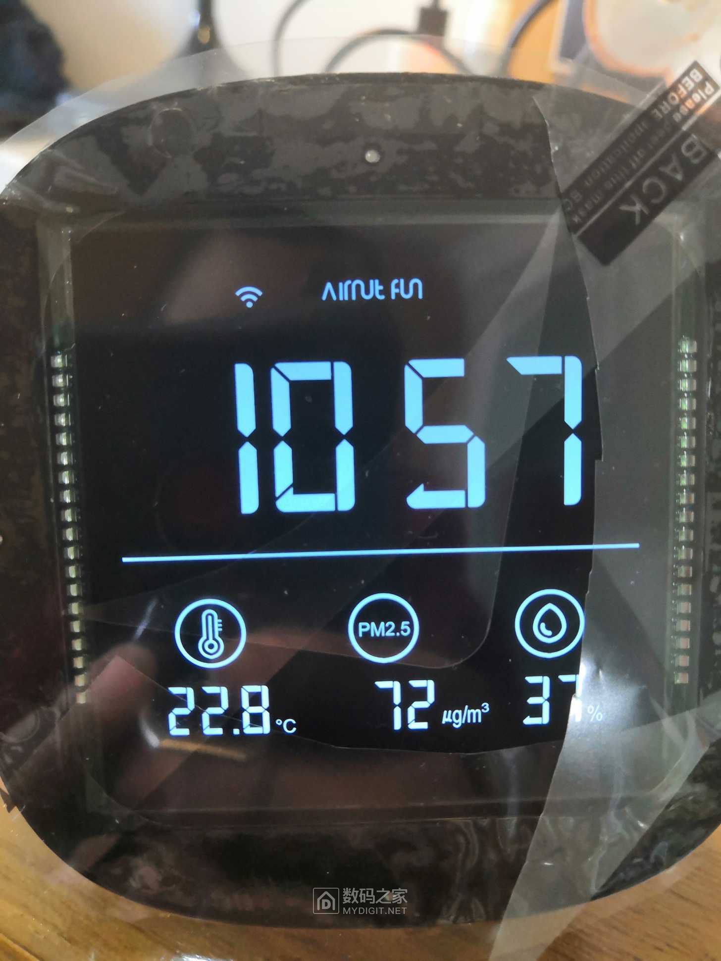

我用刚做的烧录器写入的固件所以直接就完美开机了,一切正常
就是这个立创开源的esp编程器,超好用也
