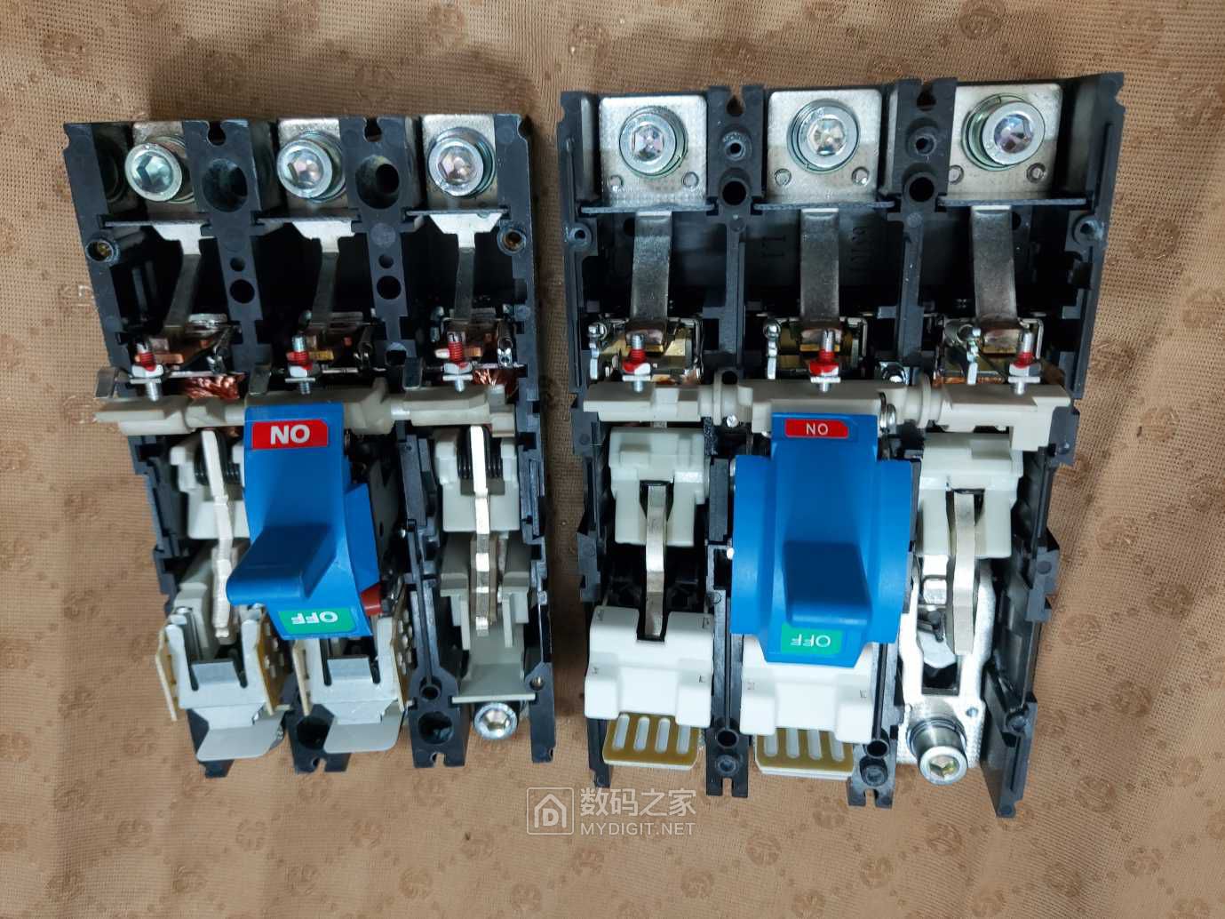

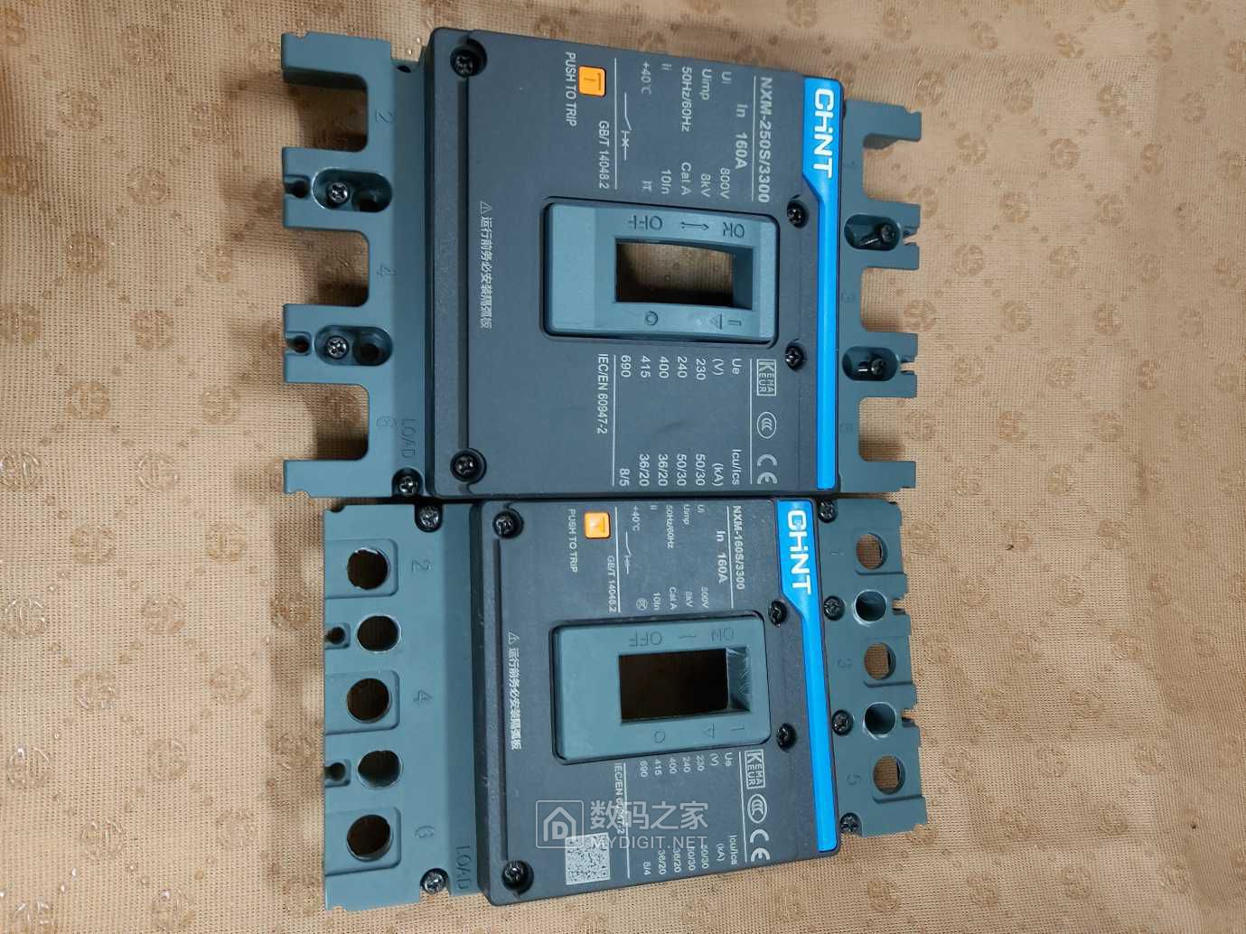

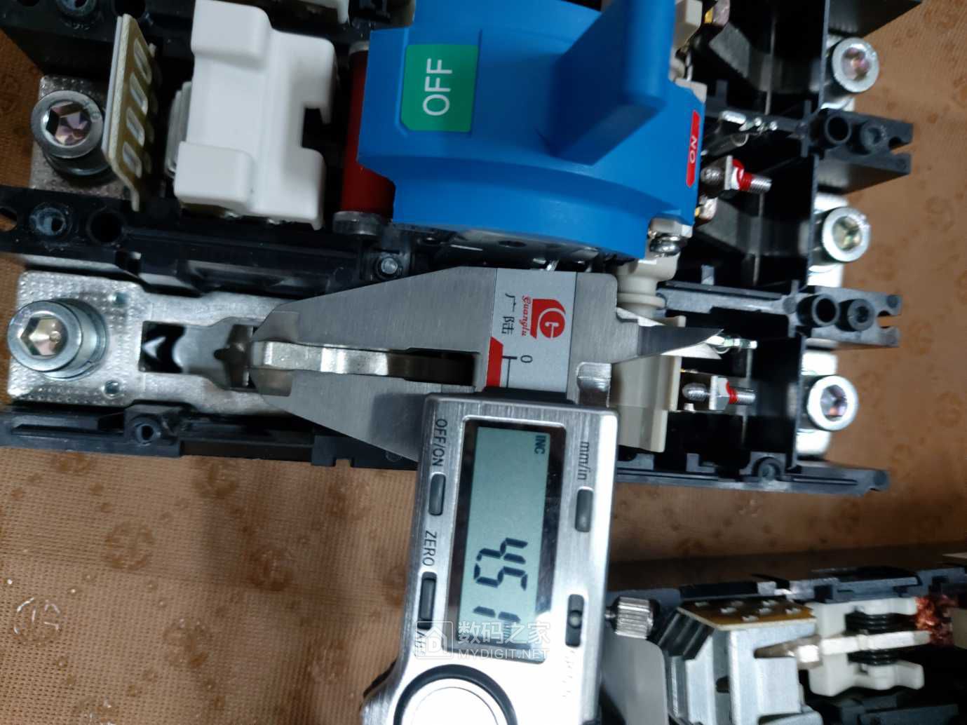

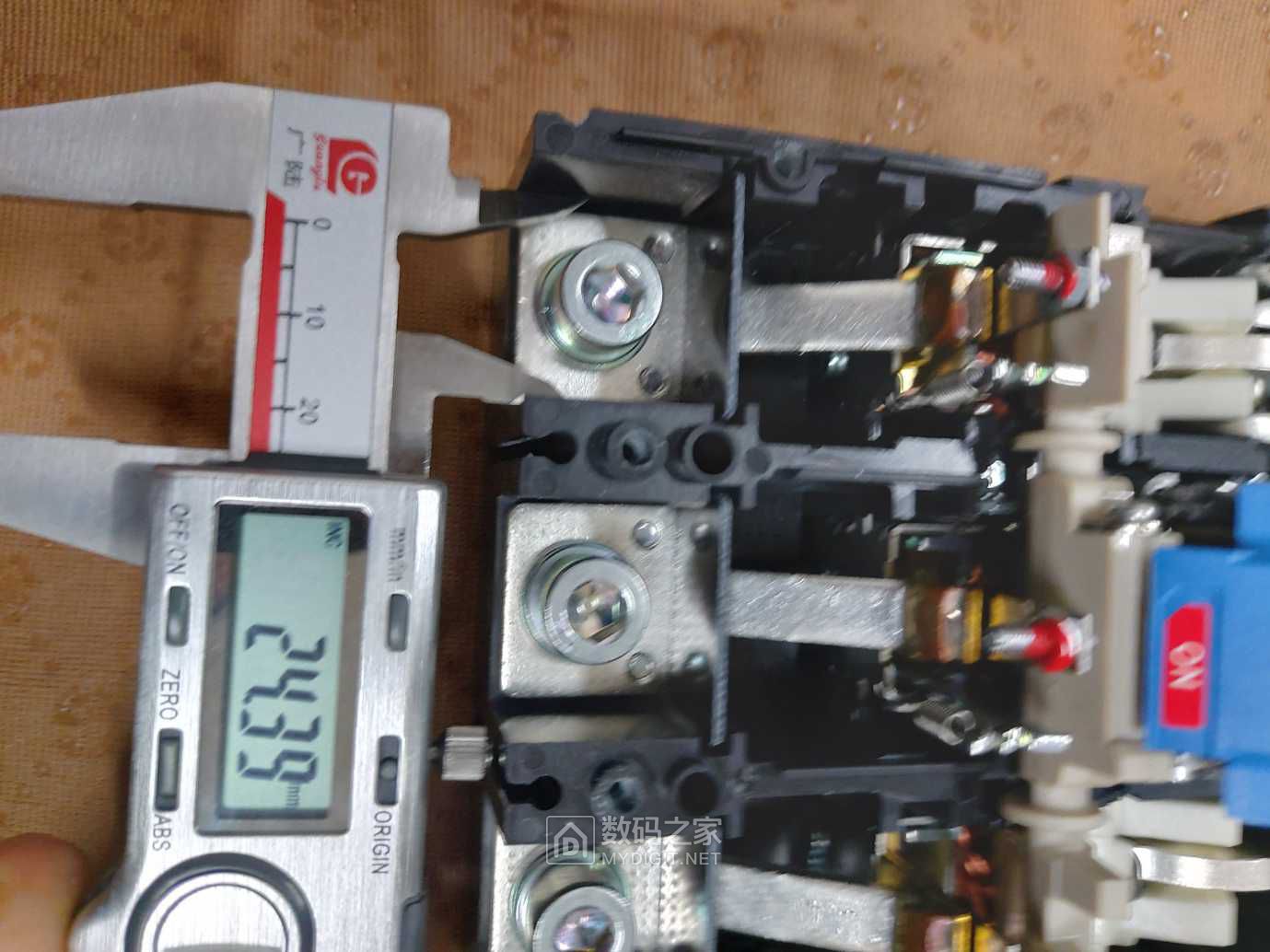

正泰nxm系列,同为160A脱扣电流,不同框架下的区别,所有的字面参数都一样,包括脱扣时间,机械脱扣寿命,电子脱扣寿命,触点的寿命都一样,价格贵了几十,一个框架电流为250a,一个是160a,分解开叫大家对比下内部,选型起来更有底。
1外壳大了整整2圈,又大又厚。

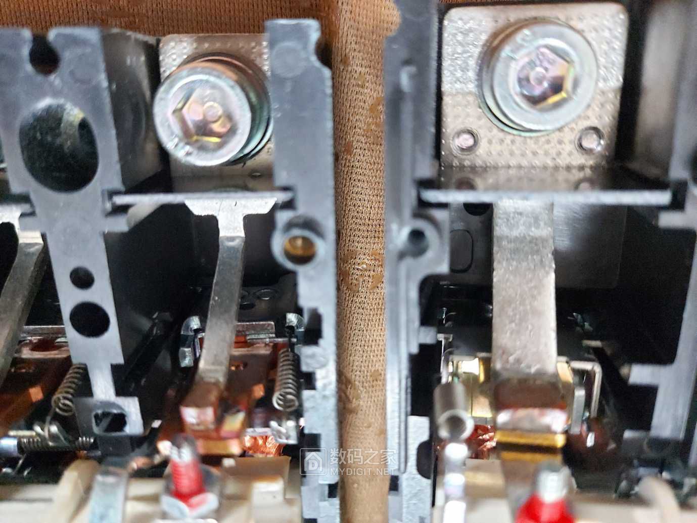

2银合金接触点大了2倍。
3合闸力矩大了30%左右。
4灭弧室反而250的框架更小,片数更少。
5脱扣温控片一模一样,大小与厚度。

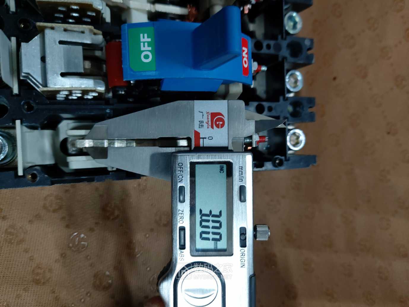

6分离抓厚度几乎大了2倍。
7分离抓内部连接线,250的框架是2根。

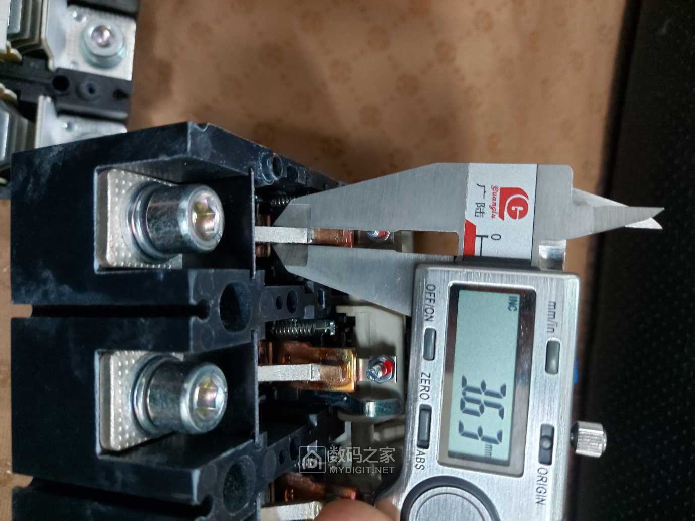

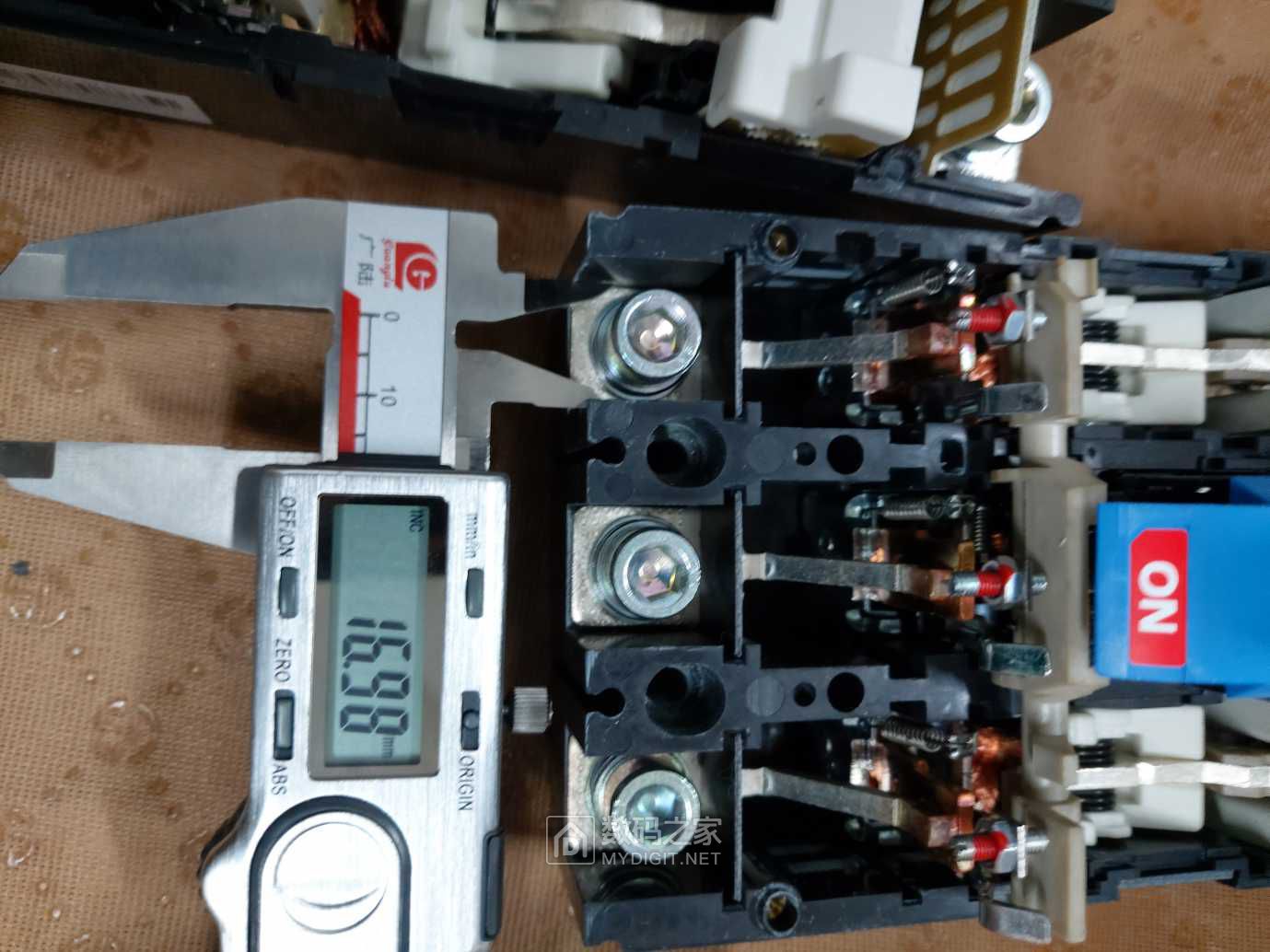

8内部连接铜排厚度宽度,横截面积5倍。
9接线端子,250可以用标准的线鼻子,160只能用小头。
其他区别暂未发现,求高人指点,同样160A,为什么要出不同的框架,虽然用料差距很大,但是参数一致,意义何在。
