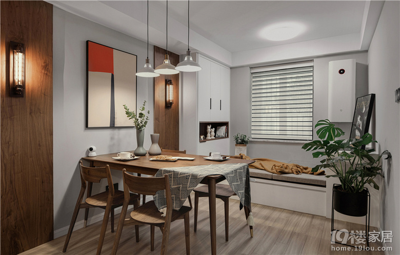

一般都是这种了。光较散,柔和。有灯照着,确实食物都漂亮了。
但我不希望食物上方有东西,缺乏安全感。比如有的饭店是跃层,看得见楼上的那些桌子我是不去坐的。
射灯可以不在正上方,而且可以单独弄一盏照着墙上的画,比较有氛围
就是不知道聚光是不是适合?
想象中应该可以,有些饭店特意乌漆嘛黑的,就射灯照着桌子,据说排除干扰,集中精神,凤姐上桌你都很想咬。
附带请教,餐桌插座是如图的35公分呢,还是1米左右好?
插电吃火锅,吃饭刷屏没电了,地方小的甚至餐桌兼做书桌插个pad,笔记本啥的,难道不是高一点更方便吗?

射灯照到墙上俗称洗墙,要求墙面要很平坦光滑才行,否则看起来坑坑洼洼十分扎眼,对墙面装修工人的手艺要求比较高。射灯照到餐桌上确实有助于改善食物的观感,通常会使用略微偏暖的色调,产生温馨的感觉。
饭店里的装饰照明要求凸显氛围,目的是用来招揽顾客的,到了下班时间就会打开全部照明,方便服务员打扫卫生。家庭照明没必要全搬饭店的做法,不然射灯只照着桌子的中央,你要找东西、扫地啥的还得借助手电筒才行。

射灯也有大角度的

嗯嗯谢谢。所以射灯照画、或者色彩复杂的地方。
听您意思射灯是可以的。
当然家庭餐厅是结合其他照明的。何况那种暗,家里做不到。这种风格饭店墙和顶是工业风装修,连天花板都是黑的。

本人不喜欢射灯还有吊灯这类东西,像这种餐厅与客厅连着的,我希望直接借用客厅主灯,或者类似的吸顶灯,主要是亮,没有方向性,吊灯跟射灯都有方向性,氛围有了,但是不亮,屋里不亮,会心情压抑,容易困,累眼睛。
如果是我,这种客厅直接50W吸顶,餐厅上面也整一个40W吸顶。

我家餐桌位置和你发的图片类似,我用了3个4000K的轨道灯,一个照墙面,一个照侧面的餐边柜,一个照桌面,效果还是很不错的

感觉射灯会比较刺眼,吊灯相对光线会柔和一些。
