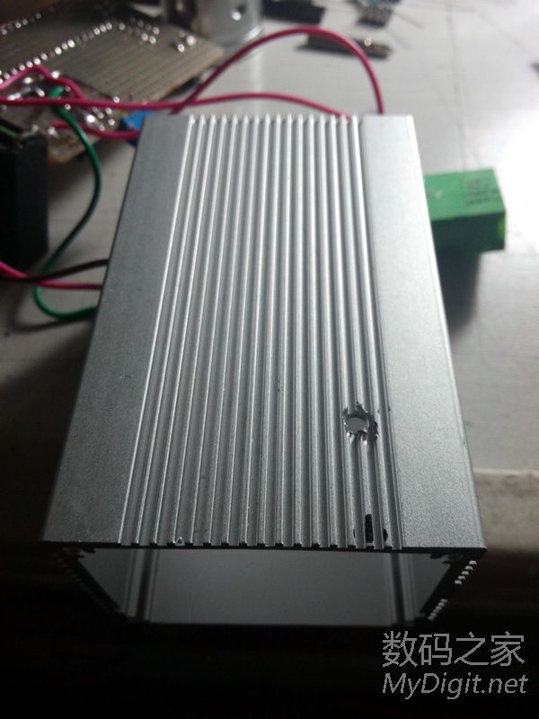

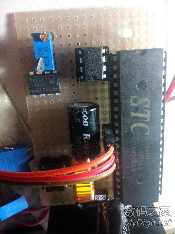

几天前接了一个项目,一个远程操控的流量阀,客户要求一周内交货。系统各部件通信用485,整个阀是控制总流量的,恒流驱动,最大输出电流600mA,按照输出电流等比例开启阀门角度。由于时间关系,而且只需要一个,就没有画PCB,直接用实验板做的,等后期有需要再考虑做PCB。
外壳用的铝型材的,这样能稍微提高点抗干扰能力。前面那个DB9的接口由于元件太高塞不进去,最后拆了。右边线圈那里是个MC34063,为后面的运放提供负电压。

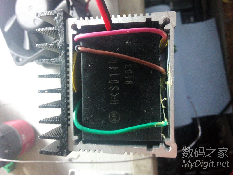

黑色的是个电源模块,输入最高42V,输出一路5V一路12V。进口的拆机模块,现在不太好买了,最近发的有这个模块的拆机,感兴趣的可以去主要搜一下。

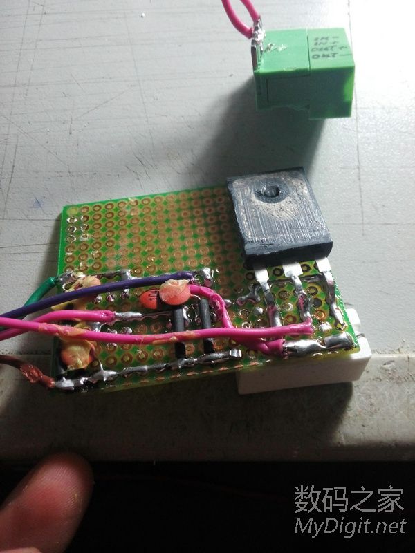

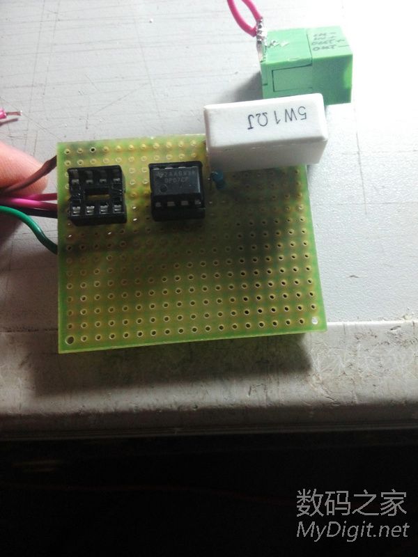

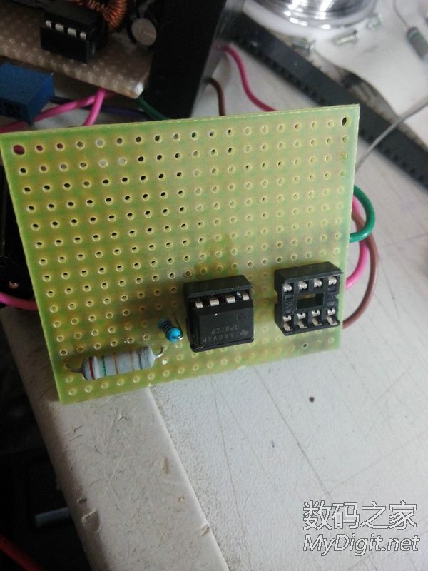

驱动板单独用了一个板子,上面两个运放,OP07。
开始为了测试参数,临时加了个散热,这是输出驱动MOS管。
MOS管最终是这样焊接的,散热片直接贴到外壳上面。
输出采样电阻最终使用的是1欧的水泥电阻。

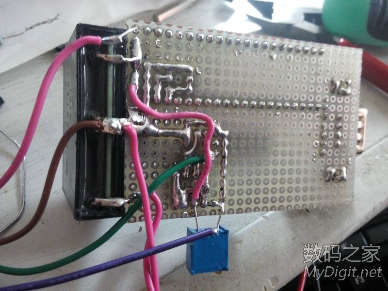

单片机用的STC的60S2,DA芯片TLC5615,基准源MC1403,AD用的单片机自带的。基准是2.5V的,通过电位器分压到1.024V。
基准电压调好之后用胶把电位器封住了。

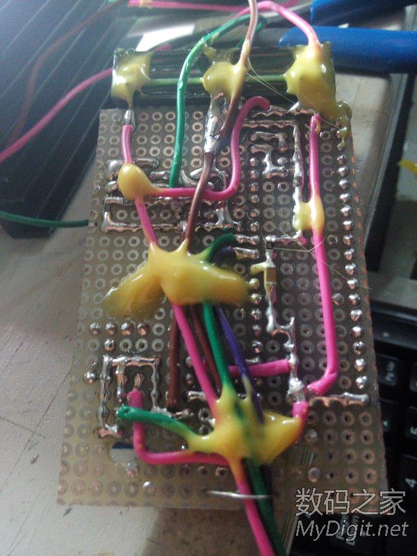

板子背面有点乱。
飞线之后用黄胶固定一下。

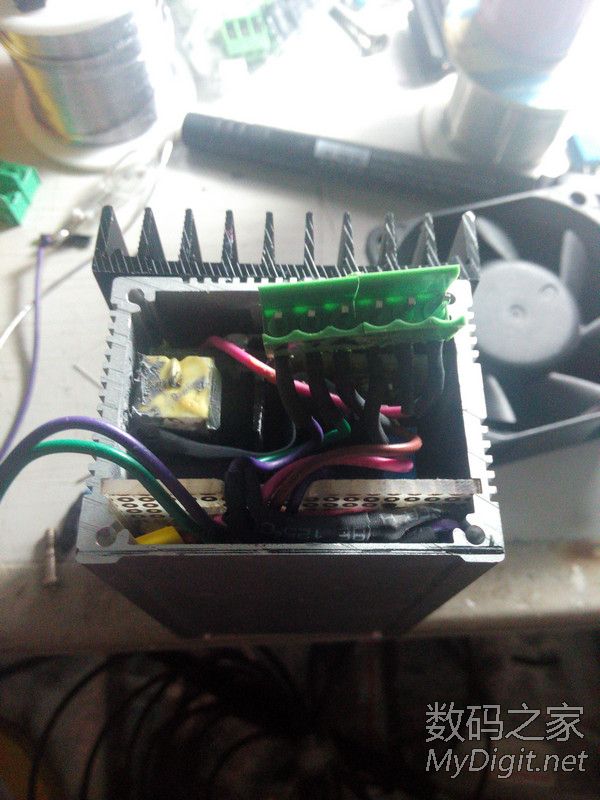

这是外壳,壳子上打孔,固定MOS管。
这是固定好驱动板之后的样子。MOS管贴到外壳上,外壳外面安装了散热片。

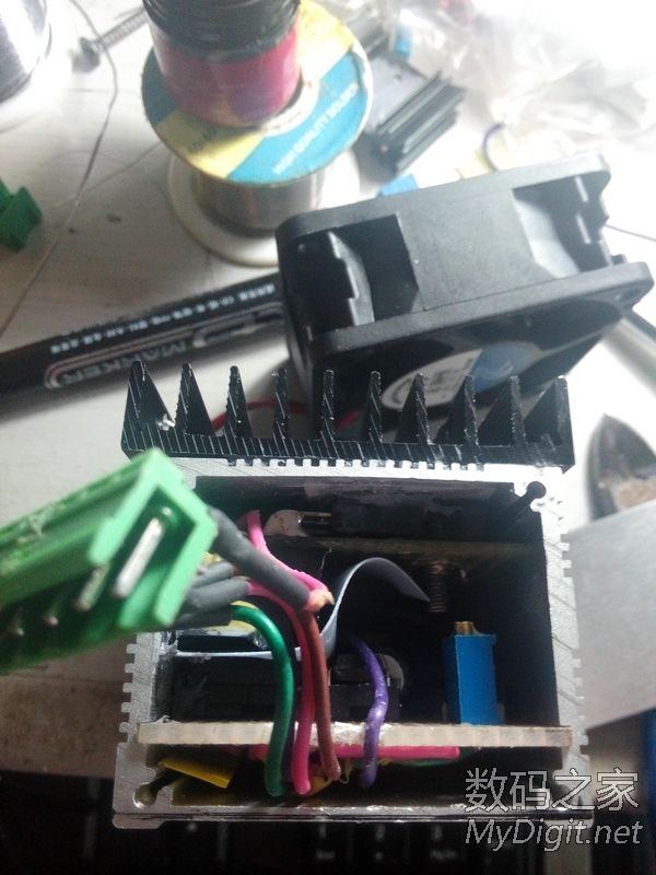

控制板也塞进去了~~电源模块高度正好。
壳子内部有点挤~绿色的是输入输出和控制接口。
本来是用DB9的,外壳空间不够,换成了这种端子了。
没有端子的一面封口了,引出来散热风扇的供电。

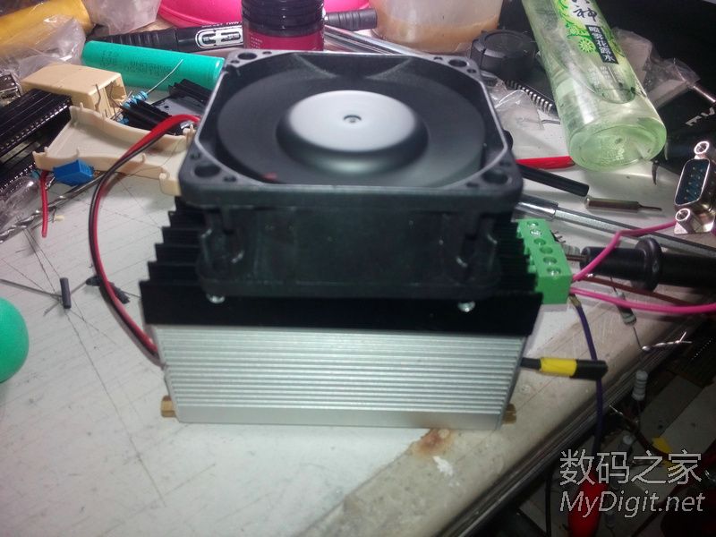

基本完成~铝壳上面加了个散热片,再加个风扇,要应对长时间工作~

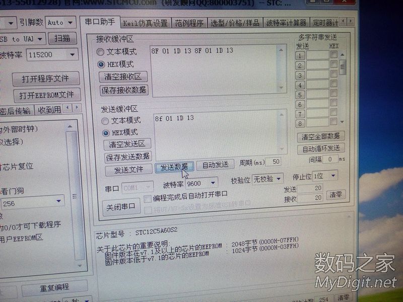

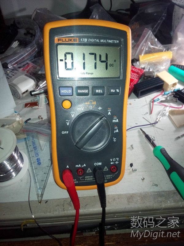

控制是用的485,发个数据测试。600mA按照百分比总共100档,通信协议,第一个字节设备编号,第二00关闭输出01开启输出,第三输出百分比,1D十进制就是29,所以应该输出174mA。
输出电流精度要求没有那么高,基本上符合要求。
