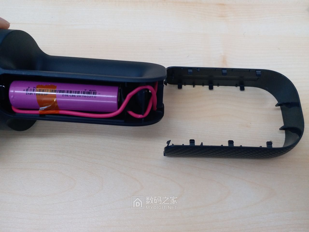

电池
电池放在手柄处,整机重心集中在手柄部位,提供较好的握持感。

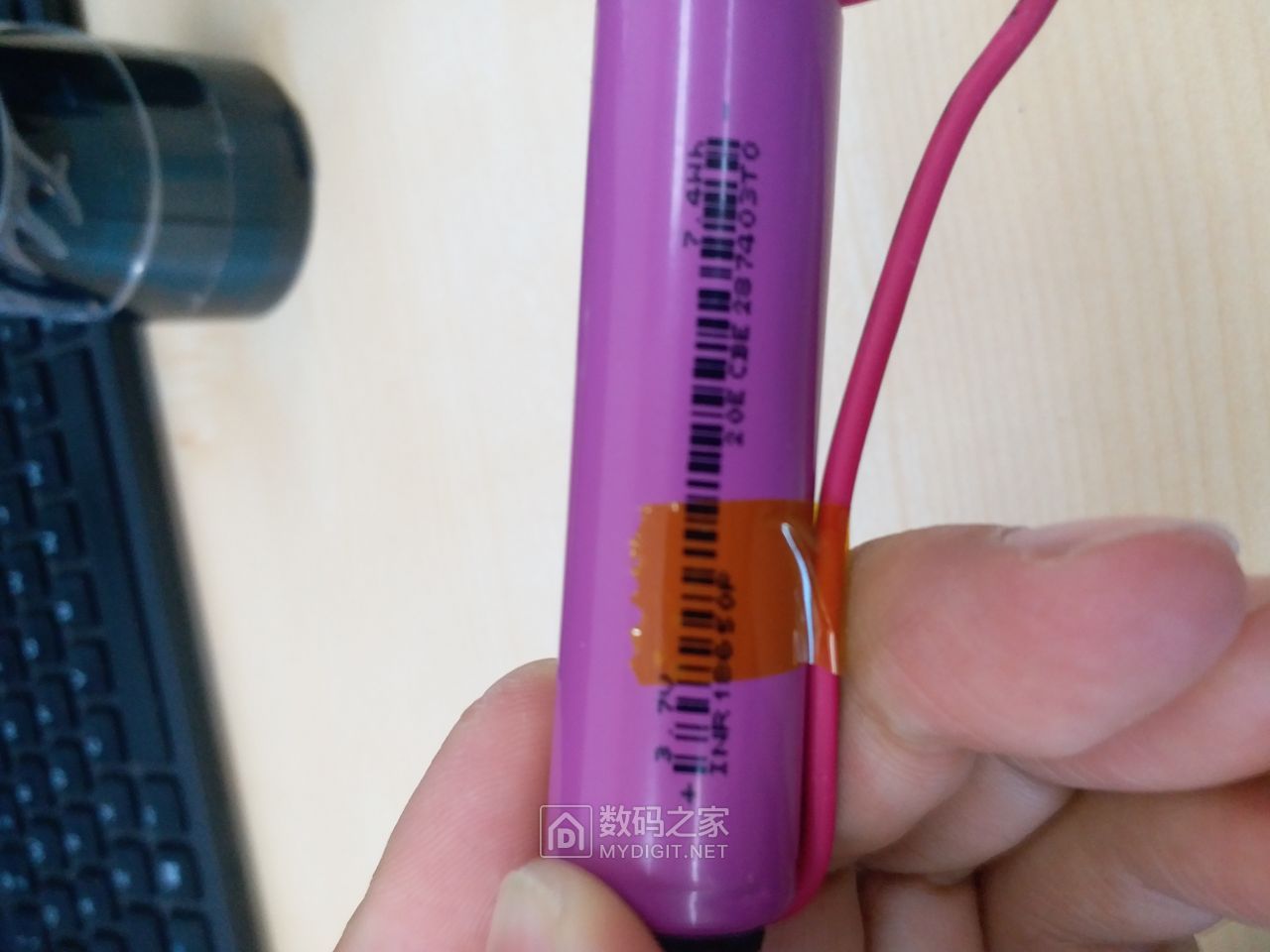

电池容量,2节7.4wh的锂电池18650电池并联。
电池表面贴有热电偶,用于监测电池温度,防止电池过热发生意外。

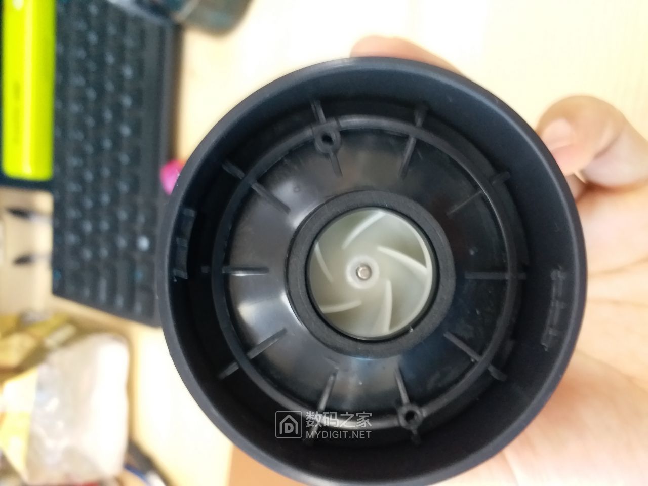

吸尘器电机和叶轮
电机

吸力如何,这个电机是6v的多少转的?
发表于 2019-7-19 17:22:13 | 显示全部楼层
jaygao2 发表于 2019-7-19 13:44
吸力如何,这个电机是6v的多少转的?
商城说是吸力5000pa,32000转速

你好,看到你拆解了清蜓车载吸尘器CleanFly FVQ
想问一下手柄的地方是怎么撬开的

这个电池串联只有7V吧  充电头怎么是12V的呀
