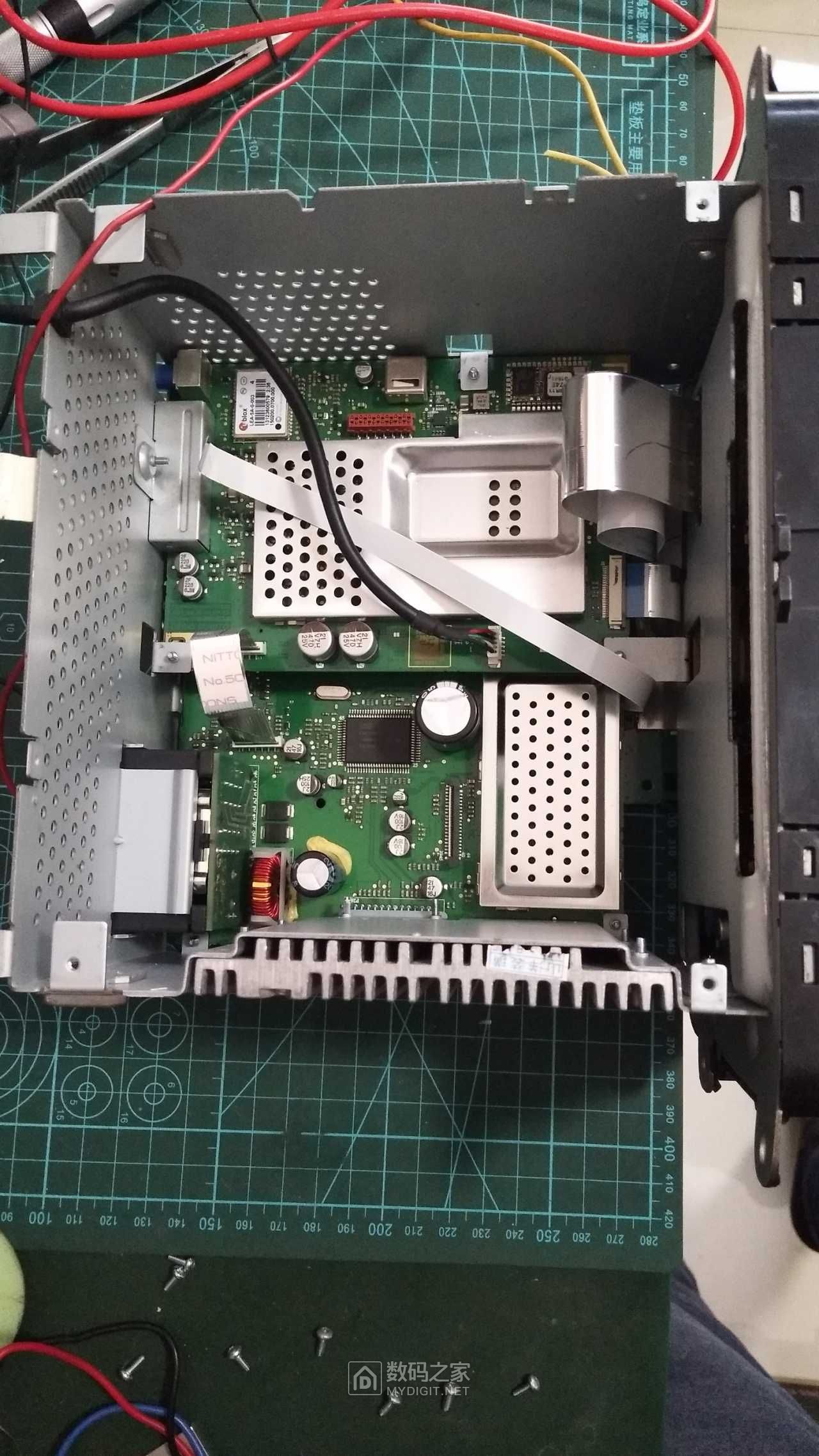

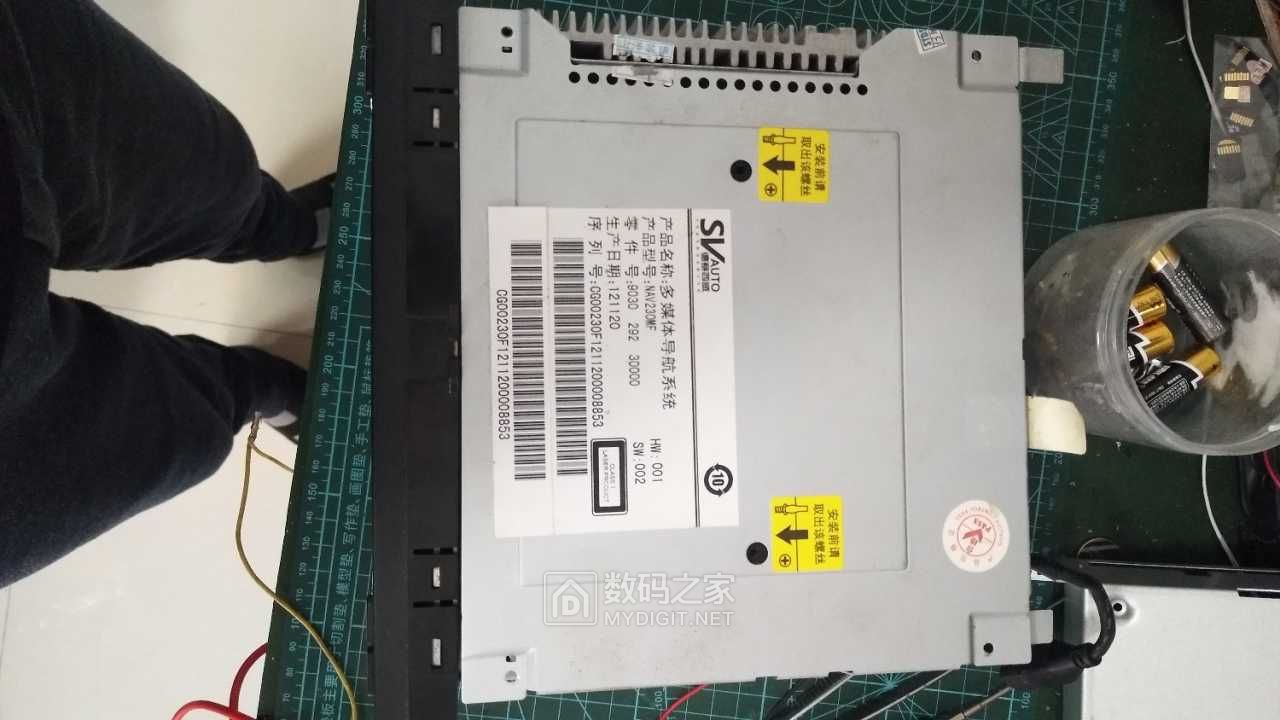

德赛西威导航,没有尾线,也没有接线定义图,不知道怎么接线测试。求个尾线电源定义,各路大神帮助下。是不是大众原厂的导航。。感谢

发表于 2019-12-1 15:58:22 | 显示全部楼层
大众最好找了,看此德赛非彼德赛,不像是跟车出来的那种,像是后期配件那种

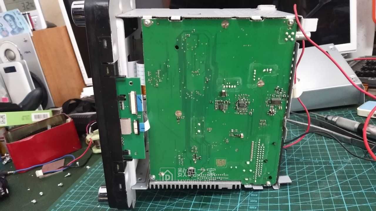

发表于 2019-12-1 19:19:34 | 显示全部楼层
电源还是很好找的,地就不说了,电源一般是比较粗的线,针脚比较宽,后面接了TVS和防反接二极管,然后到大滤波电容
CAN线是差分线,顺着CAN收发器往后面找
扬声器一般是接到功放模块上
至于USB和收音机、gps天线都是专用插座
听说大众车机要有CAN信号才能点亮

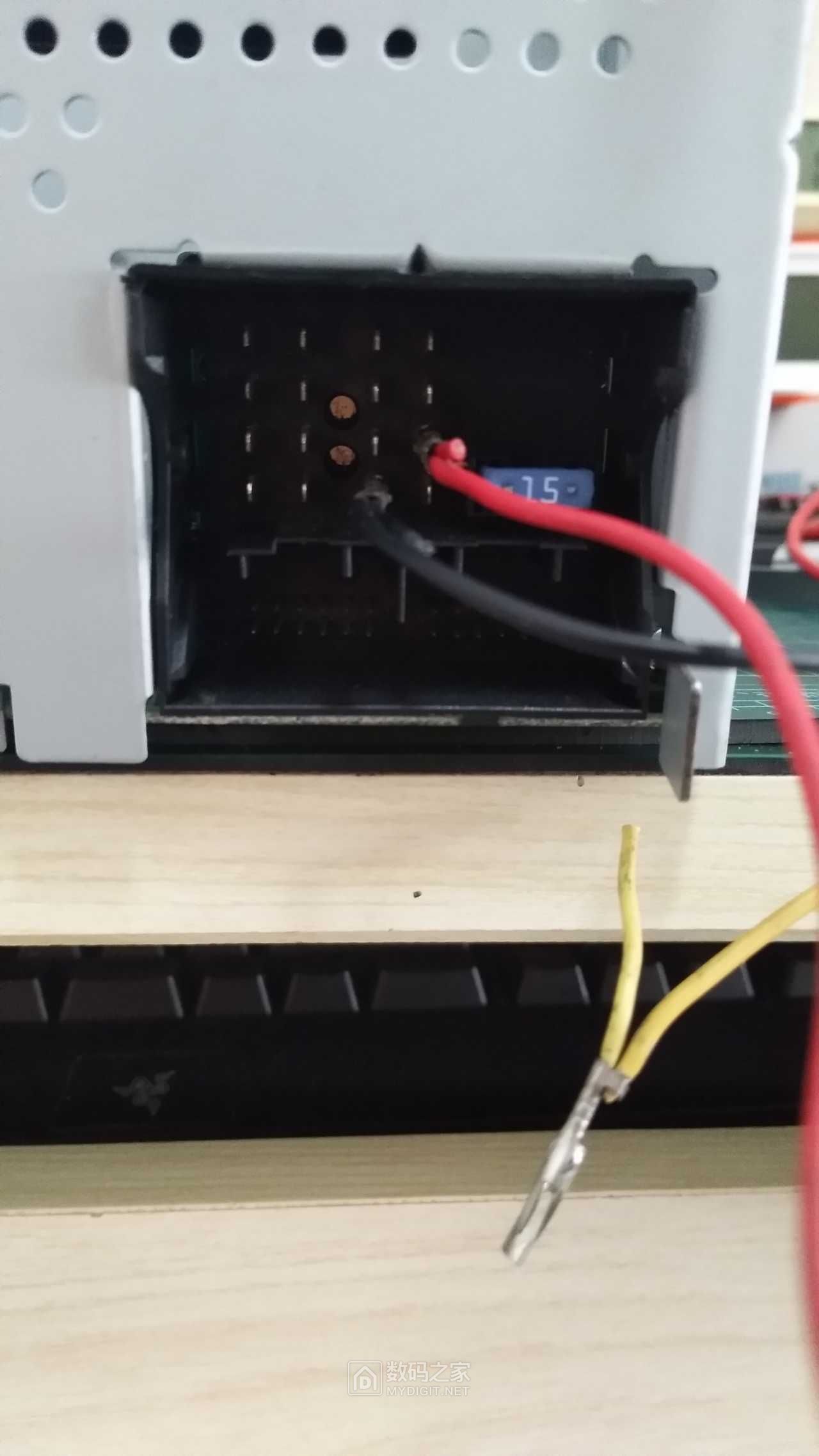

 楼主| 发表于 2019-12-1 23:28:47 来自手机浏览器 | 显示全部楼层
胡奚曷 发表于 2019-12-1 19:19
电源还是很好找的,地就不说了,电源一般是比较粗的线,针脚比较宽,后面接了TVS和防反接二极管,然后到大 ...
正极和负极找到了,还有一根钥匙门控制线不知道是那个插头
发表于 2019-12-2 18:03:01 | 显示全部楼层
控制线也是接了防反接二极管和TVS
可以拿12V去试,不会烧的
