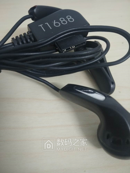

接上篇文章的步伐https://www.mydigit.cn/forum.php?mod=viewthread&tid=102289,继续为使用很久的OPPO手机耳机更换发声单元,让他再战斗几年,咱也没有高级的发声单元,就从一副原来的扁口耳机中拆出发声单元来用,这种接口的耳机已经淘汰了,闲置无用废物利用吧。
这副耳机的外壳也很好拆,轻轻拧一下外壳就开了。露出了简陋的发声单元,可以看到金属的网罩已经发黑,凑合用吧。
OPPO耳机的外壳和线穿好,把拆下来的发声单元焊接好就OK了。
注意焊接发声单元时尽量要快,避免长时间加热损坏,小编这次焊接就因为时间稍长损坏的一只发声单元,又找了一个凑上。发声单元是很脆弱的,一定要注意!
这副OPPO耳机又获新生可以再战几年,我也多了一副能听响的耳机。
