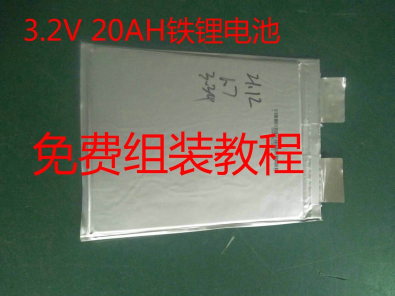

从坛里兄弟那收了几片锂电池,软包的,算是捡了漏了, 合不到3元一片,有电压,无胀无漏,好大个,162.7克/片。
然而这锂电有个问题,上面打的码跟尺寸对不上,实际测量厚:8.3mm;宽:75mm;长:120mm。
有两个问题请教高人:
1、软包上打印的码是什么意思?跟尺寸对不上哇
2、软包锂电有三元锂电(3.7/3.85V)的,也有磷酸铁锂的(3.2V),对应的终止充电电压不同。现在电池电压2.86V,如何知道是哪种锂电?该用哪种充电器来充?

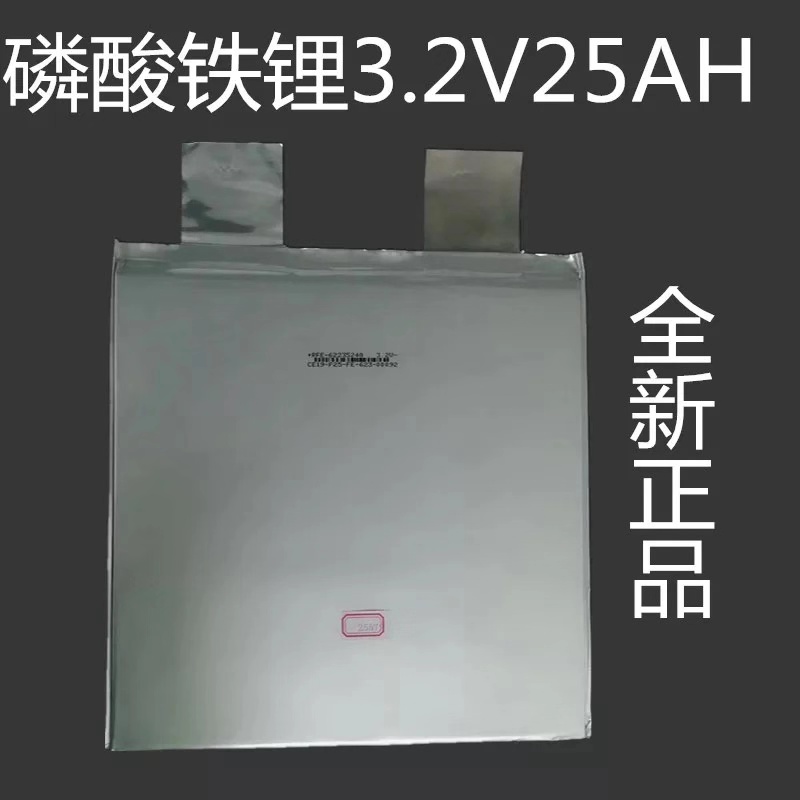

 楼主| 发表于 2019-2-27 01:14:02 | 显示全部楼层
wy1032533 发表于 2019-2-27 00:30
软包的不是三元的就是聚合物的 目前我还没见到磷酸铁锂的
这个真的有,某宝的图
发表于 2019-2-27 14:04:38 来自手机浏览器 | 显示全部楼层
3.6V充电,静置24小时,电压维持在3.3V左右,99%是磷酸铁锂,放电测试,放出的能量50%~60%在电压3.2V上下,100%是铁锂了
发表于 2019-2-27 14:51:22 | 显示全部楼层
我用的就是
