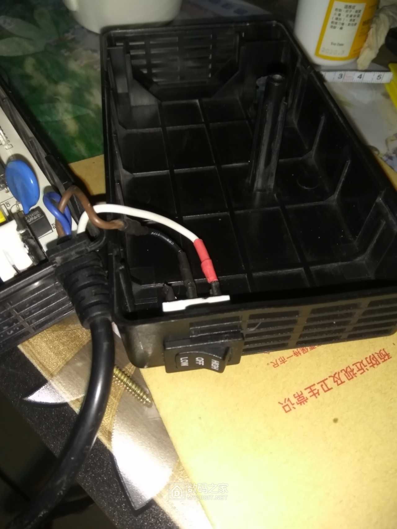

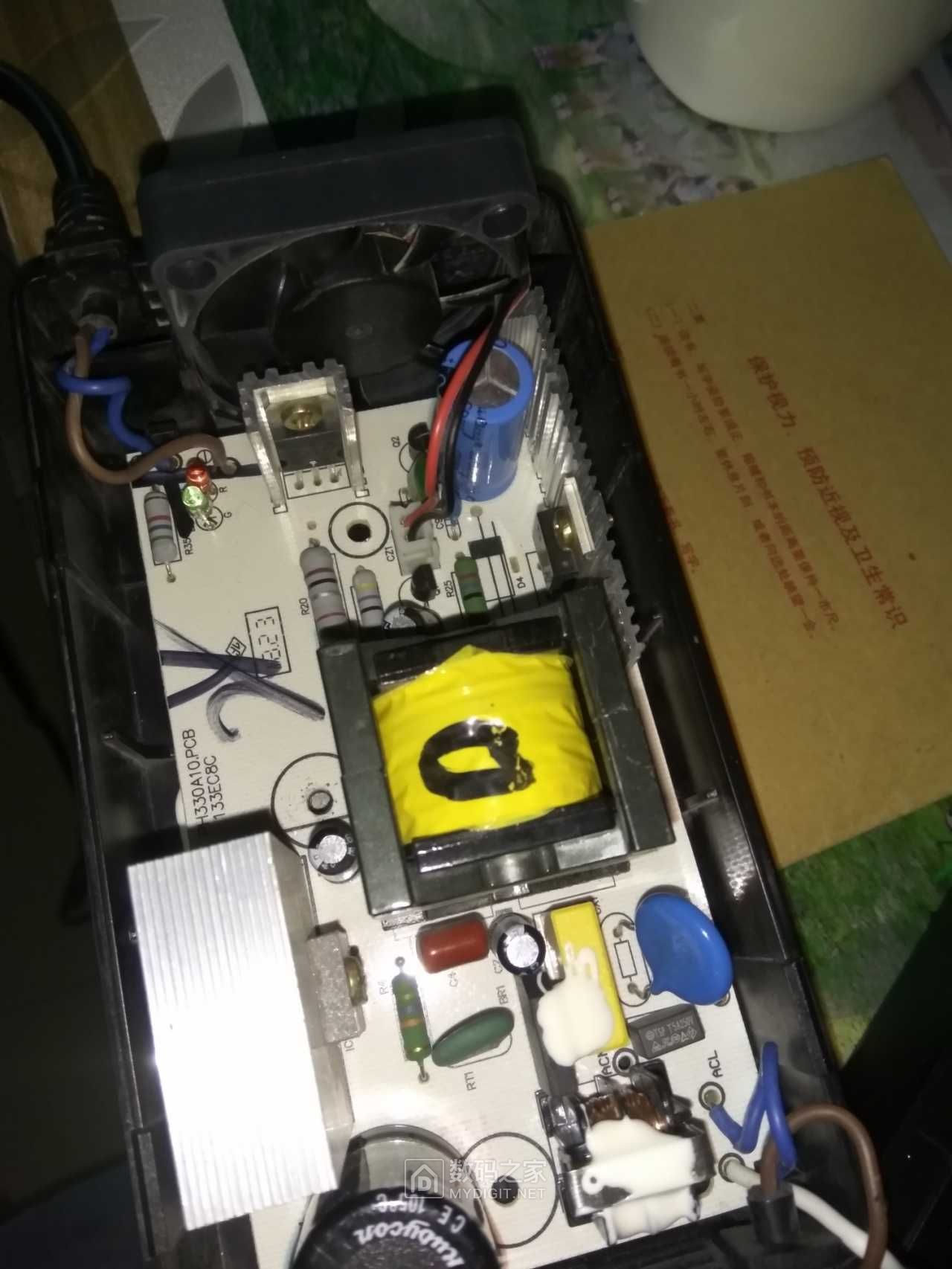

买来半年,发现充满电跑个一两公里掉电,续航也不行,前几天充电时有事外出,去物业指定充电那拔掉电源,路上还有两格电,满电四格,然后回来继续充,大概5个小时后去拿车,见灯已转绿。上电一加速,直接从四掉到二,根本没充多少啊,赶紧把车开回,插上电,灯继续绿,看车库里有几个插着线车开走了,找个60v20Ah的插上,能充电。想着可能是充电器坏了,也去回来后找物业,反应电没充上,市电插头锁箱子,叫保安拔下再试,竟然又能充,这次充满后比平常跑远很多,平时物业经常估计时间满不满就动手脚,要么拔下市电,要么拔充电口,出现假满。废话多,上图

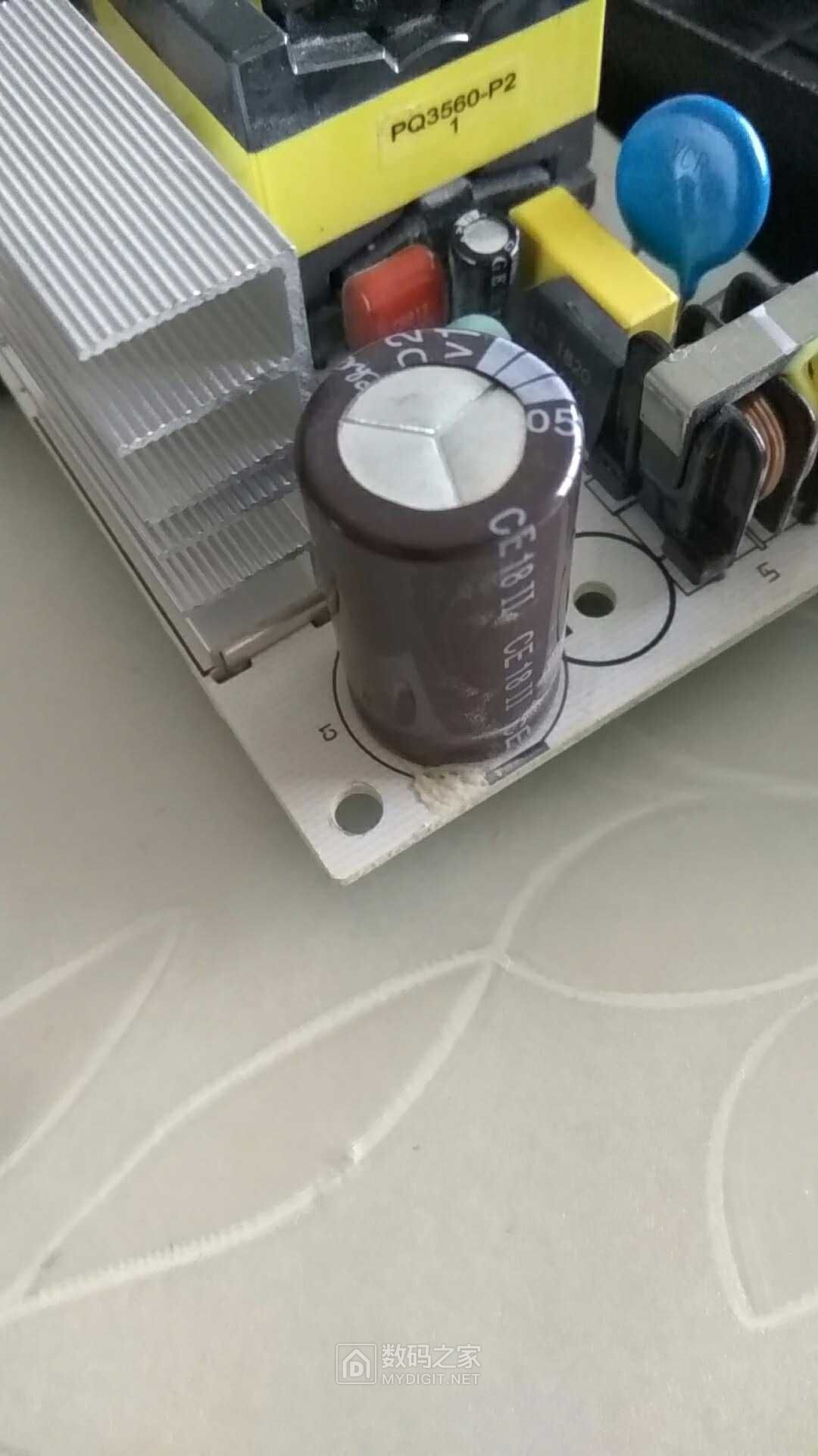

最后一图是原装的zhicheng400v100uf电容,在本地电子店买了个山寨的红宝石装上,再网上买几个备用,发现这款原装配的,比坛里拆的缩水不少

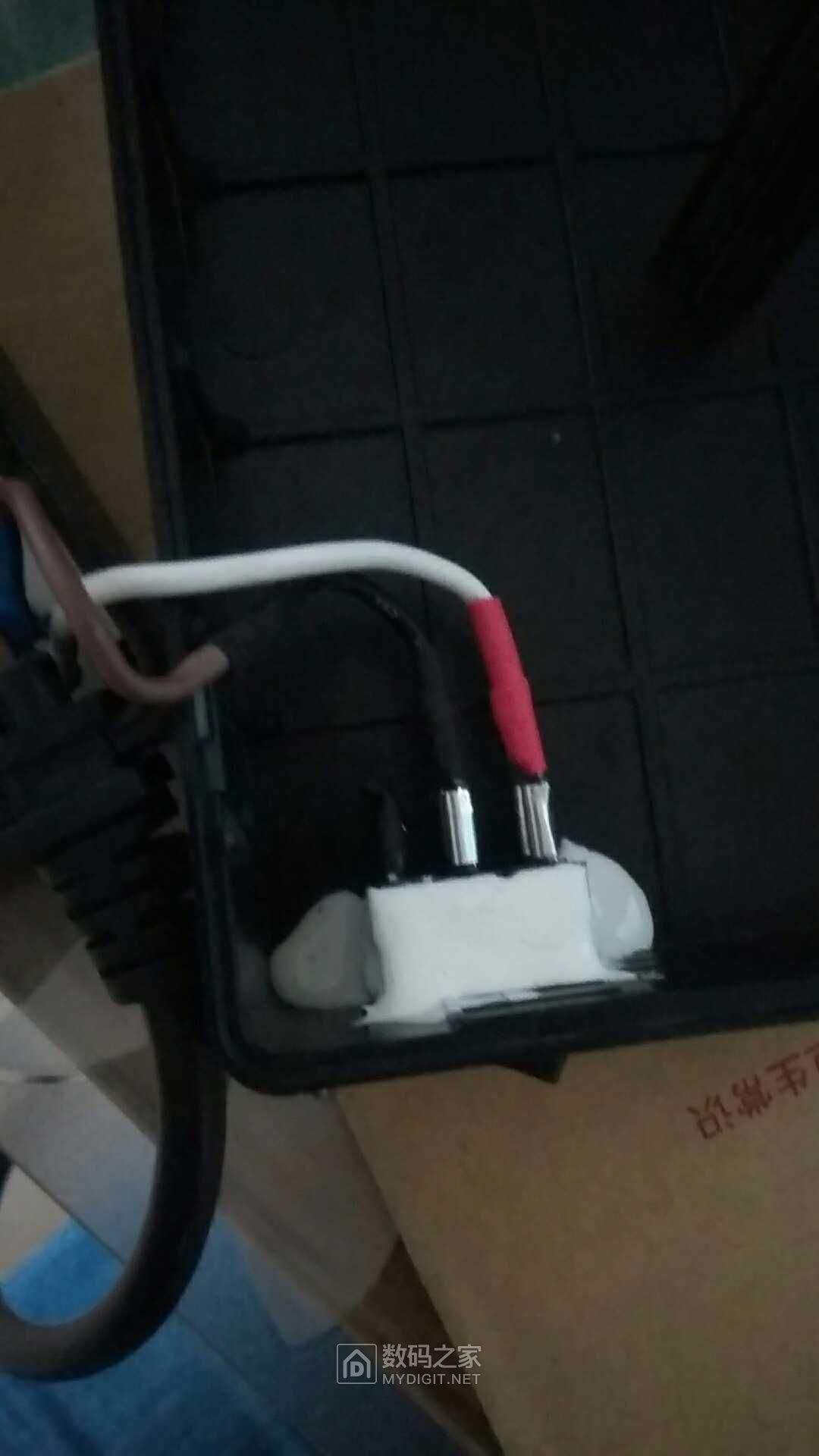

 楼主| 发表于 2019-3-4 15:47:49 | 显示全部楼层
cptw2006 发表于 2019-3-4 15:38
做工还可以哟,那个开关是你自己加的?起神马作用来着
出现假充满现象,充满后不拔市电,无法继续充电,无输出。市电插头被物业锁在箱子里,加这个开关就可以解决拔插头问题。
发表于 2019-3-4 15:48:21 | 显示全部楼层
看着象西普尔的风格  为啥有个电源开关 这不是增加成本吗  另外图片太少了
 楼主| 发表于 2019-3-4 15:59:03 | 显示全部楼层
wy1032533 发表于 2019-3-4 15:48
看着象西普尔的风格  为啥有个电源开关 这不是增加成本吗  另外图片太少了 ...
是西普尔代工的。
开关是一个洋二吹风筒上拆下备件,真用得上。电压不同,买回来就是拆配件用,屯了5年终于用上
