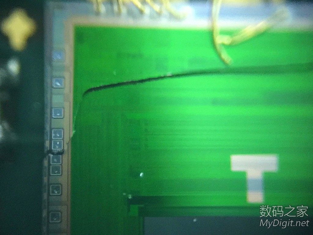

乍一看以为5000块撸的,吓我一跳:sweat:座子耐温250度以下,烙铁或风枪调250度就烫不坏了,座子都是低温锡不用太高温。摄像头能检测到黑屏应该内部摔cmos坏了,陶瓷天线应该是蓝牙~

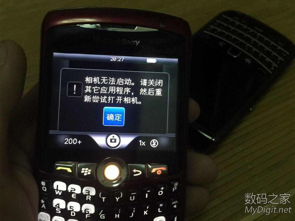

摄像头的话应该是内部坏掉了,只能换一个。我之前有台黑莓8310也是,一打开就是报错,后来一拆接才发现,摄像头内部的CMOS碎了一块
