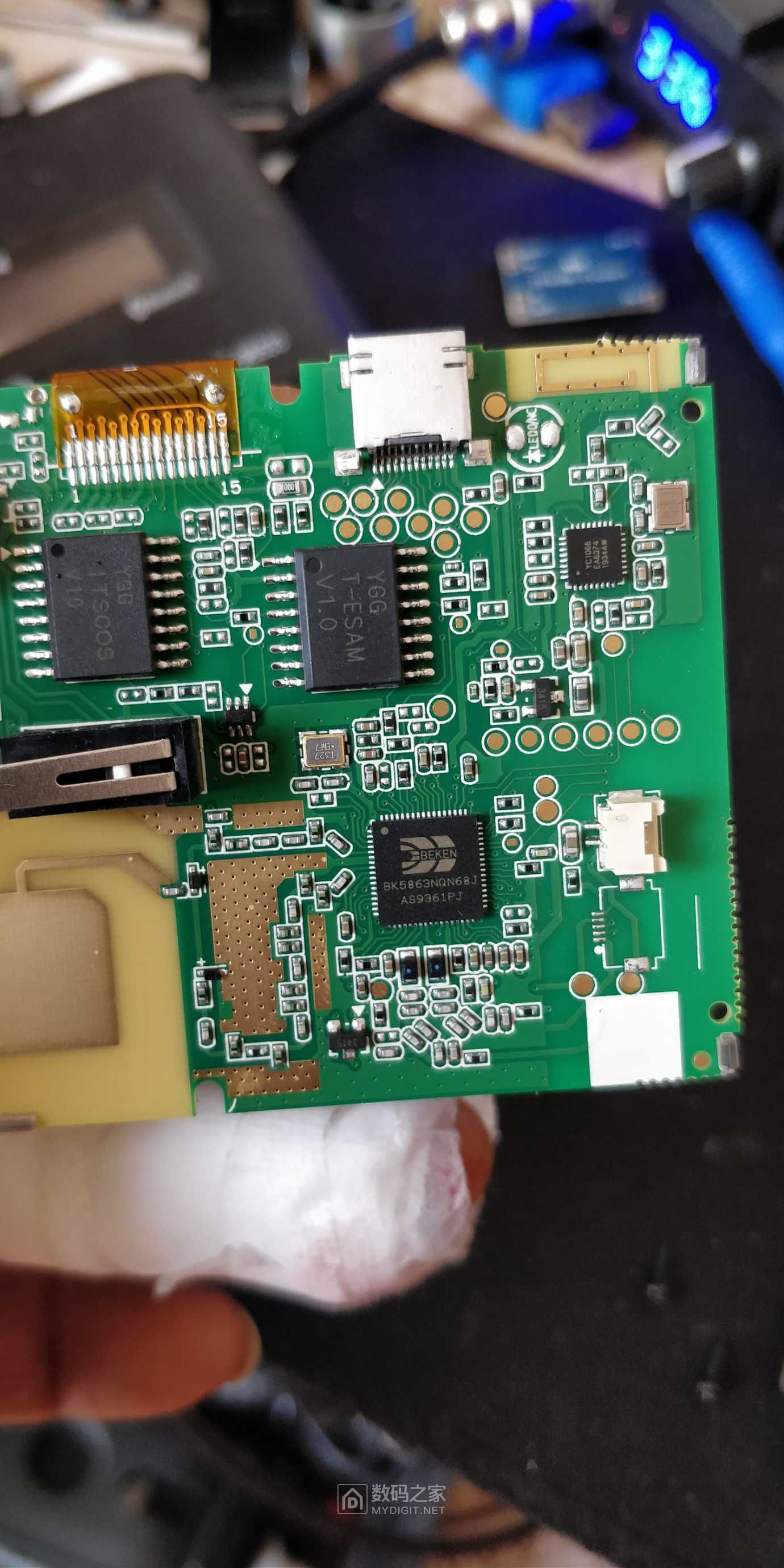

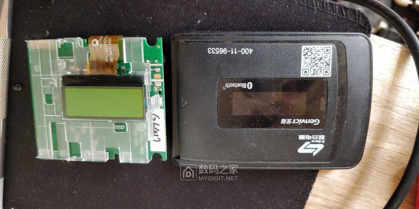

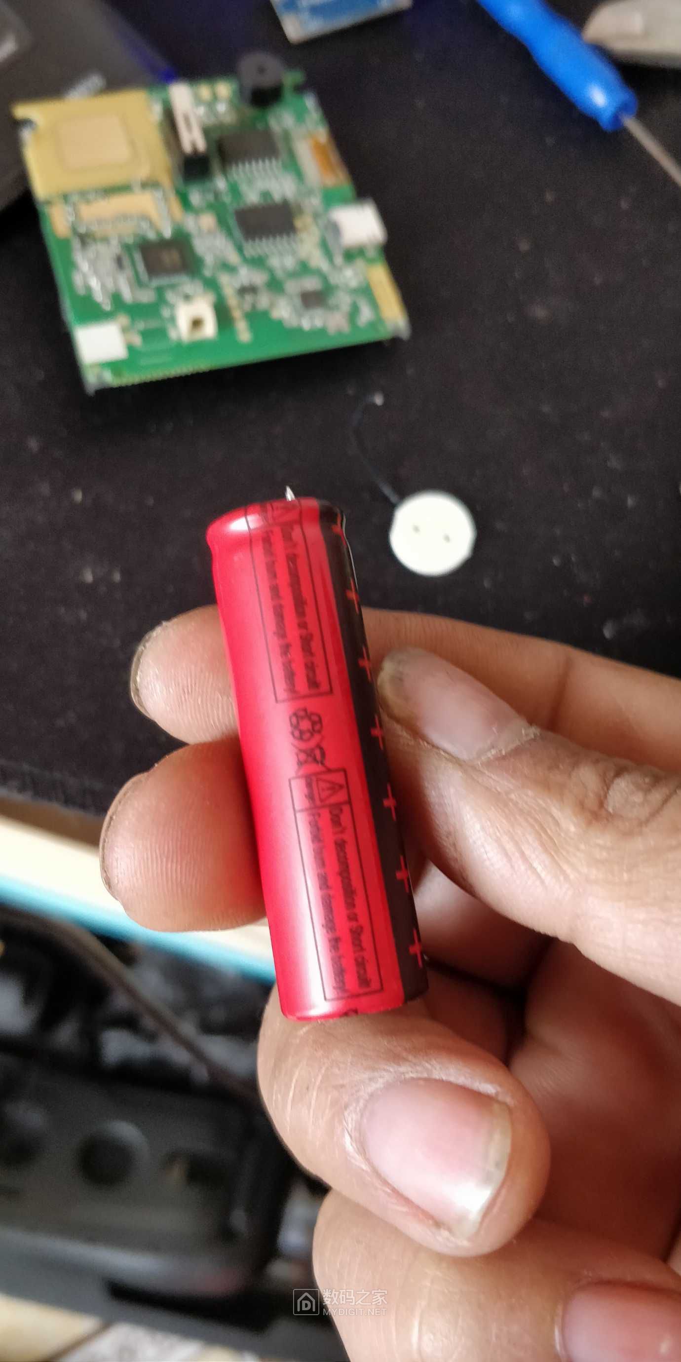

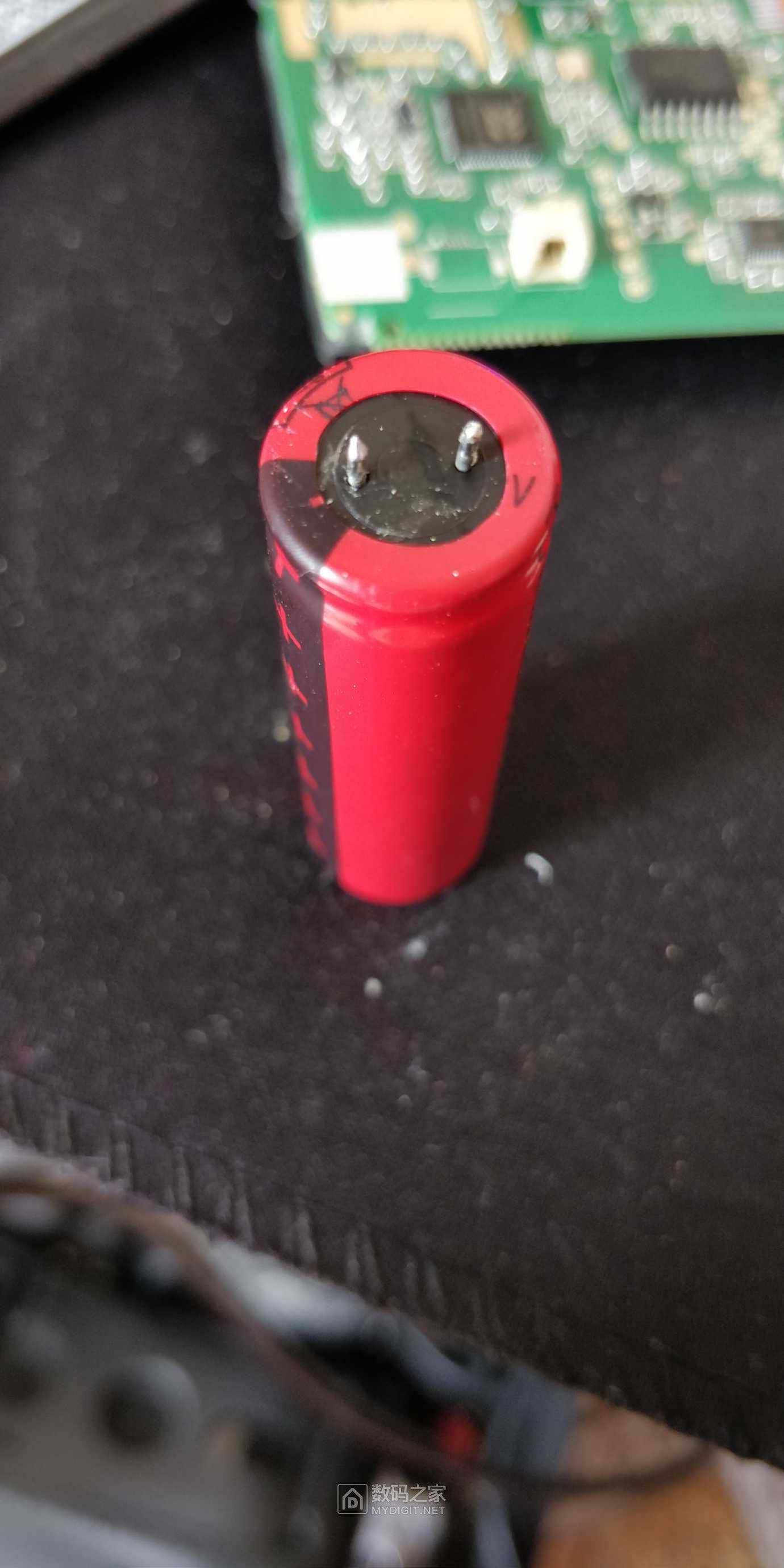

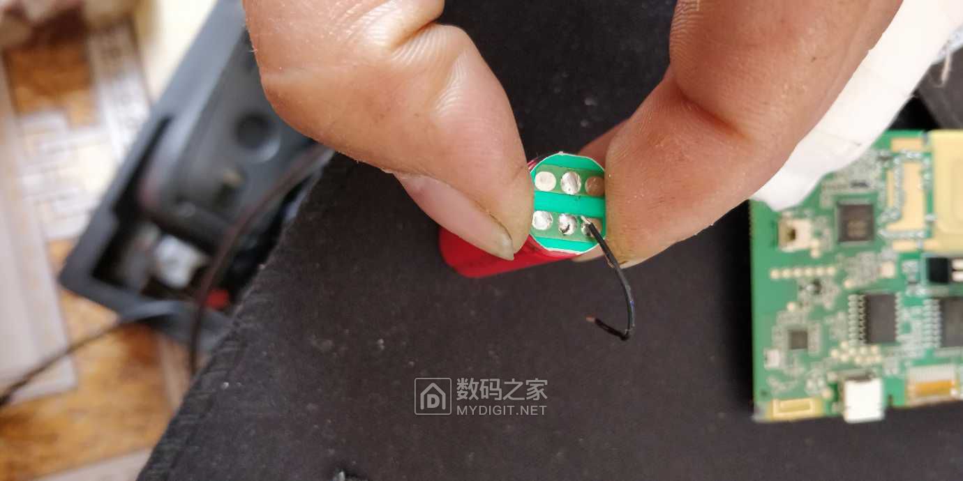

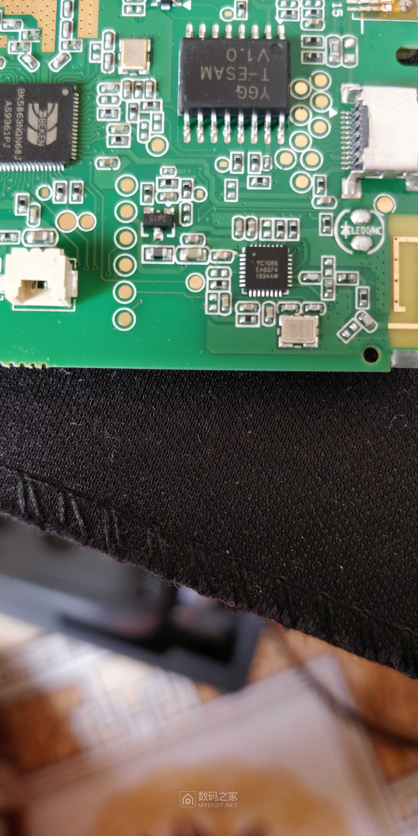

办这个ETC的时候填错了资料。而且没有什么用了。以前拆一个还可以有一颗14500电池可以用。今天准备拆这个里面的电池用。但是很意外啊!结果好像是电容。不知道怎么用它了……

这个应该不能用TP4056充电吧!
发表于 2020-3-17 09:39:17 来自手机浏览器 | 显示全部楼层
查了一下,3.2V的磷酸铁锂,不能用普通充电器充电
发表于 2020-3-17 09:39:27 来自手机浏览器 | 显示全部楼层
3.2锂电池,li-ion也不是铁锂啊,li-fe才3.2。。。奇怪

把它做好用着夜钓的灯!上饵料应该不错!关键怎么充电呢?

应该不是电池。我觉得是电容

我也搞不懂了。感觉应该是电容啊

有电容形状的锂电池的
http://www.huahuienergy.com/index.php?g=Portal&m=Page&a=index&id=44&pid=4&nid=14

红色的应该是可充电电池,正常情况下是太阳能板给它充电的,所以充电电流很小的,用手机充电器给它充,要控制充电电流不能过大不要超过300MA

看这个也觉得是电池。怎么充电呢?

买一个3.2V磷酸铁锂充电板就行了,不嫌慢的话,用原来的太阳能

屏幕可以用,我驱动起来了,st7567 96x32

应该是铁锂电池,3点6伏充电截止电压,需要买一片铁锂充电板,只不过封装成电容的样子。

自己画的datasheet st7567 spi通用程序就行

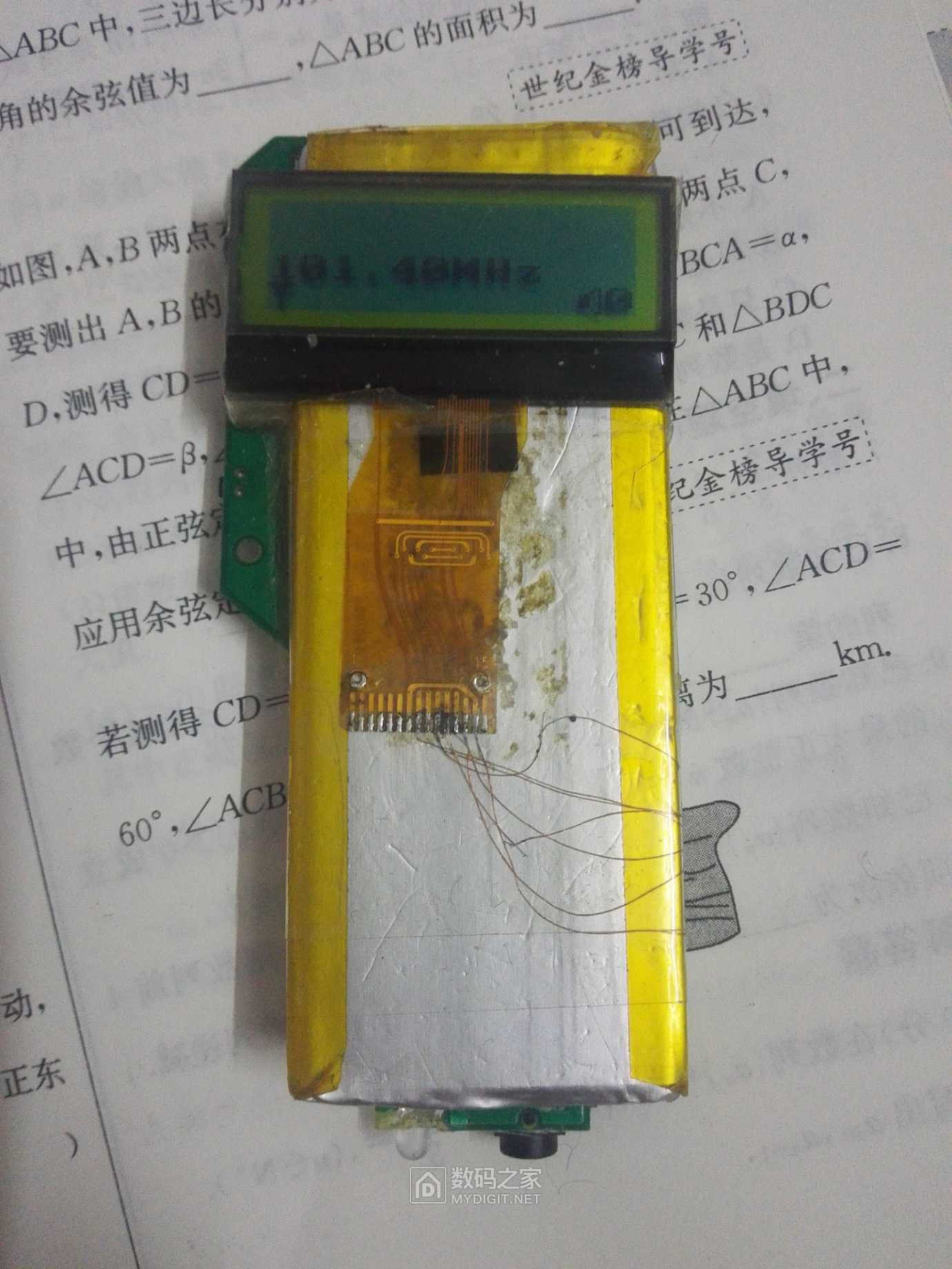

我的也是这种3.2伏的磷酸铁锂电池. 我在这个上面的充电口是安卓口的,可以充电,你那个接口好像是专用的接口,网上有这种专用接口的线买,买根线就可以充电了
