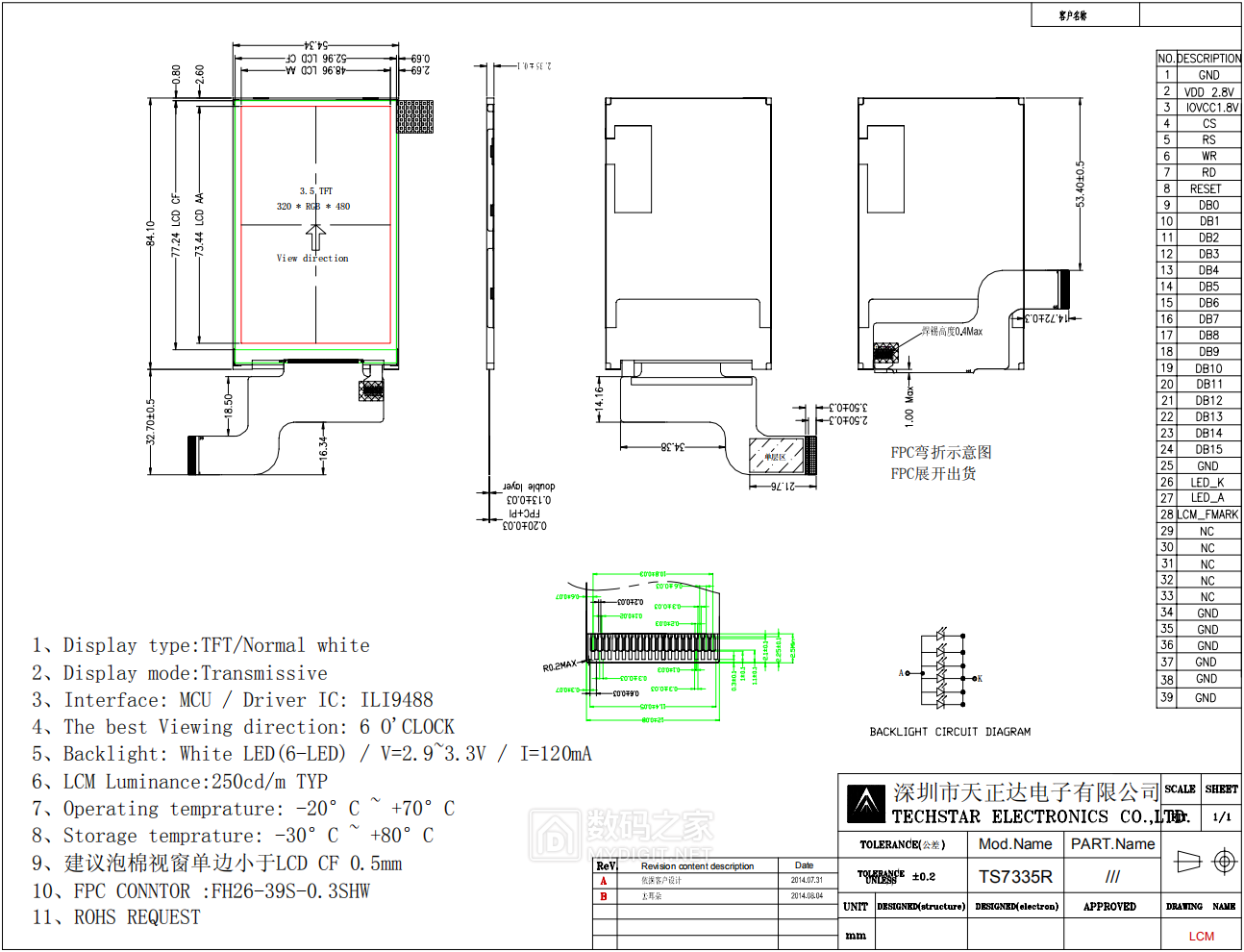

之前搞了台k3用了年把安全下车,后来别人又给了台路由器就换着用了,自己把K3拆开后研究了下,因为外壳比较难拆就没装,散了一大堆,现在找出来想重新装起来使用,因时间久了,那个屏幕不知丢哪边去了:cry:,哪位好心人如果有拆机,帮忙提供下屏幕型号,感谢!:smile:

找屏幕型号买不到。。。但是确定是个ic为ili9488的并口屏幕

TIM图片20200416222146.png 这个是K3屏幕的资料(内有定义),如果你有耐心可以尝试找个ILI9488屏幕自己飞线试试

感谢!找了好久,确实没有,估计是厂家定制的,哎,不好搞
