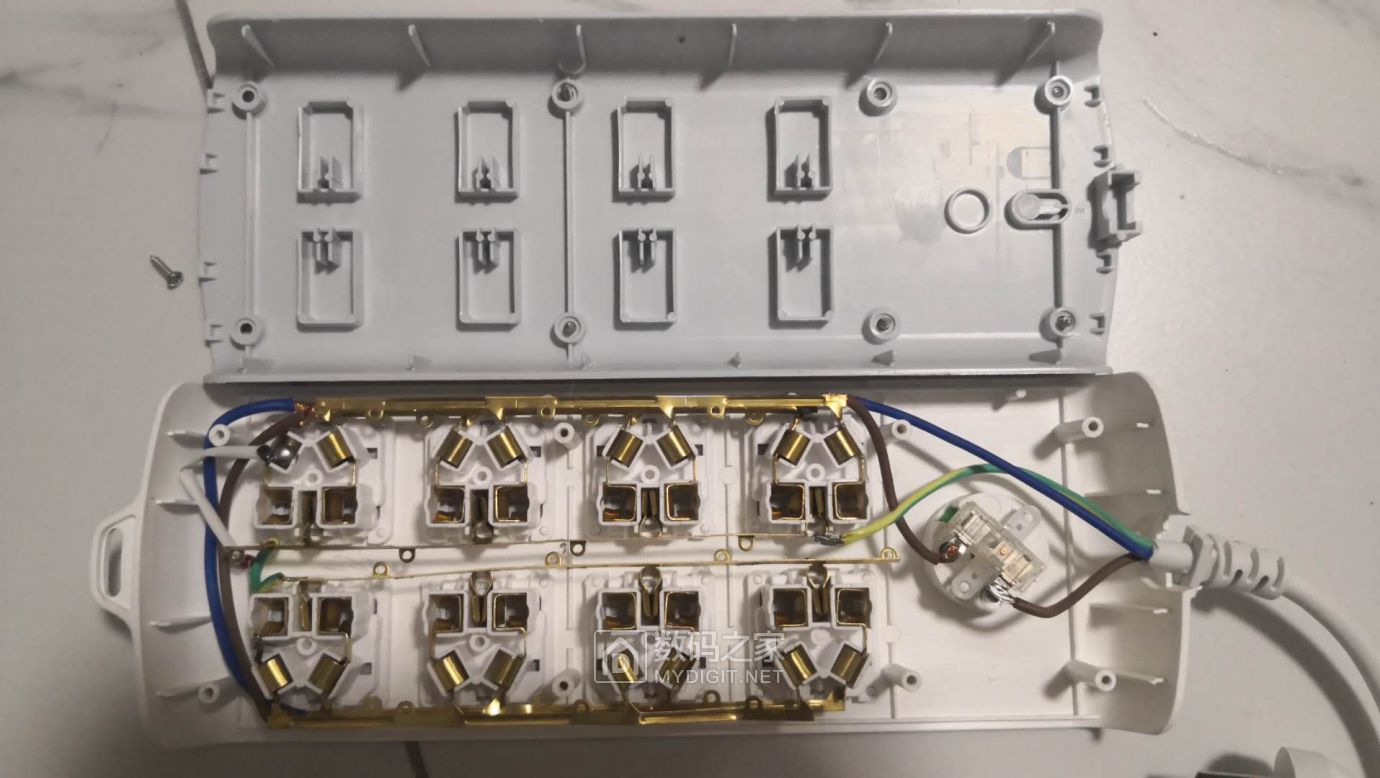

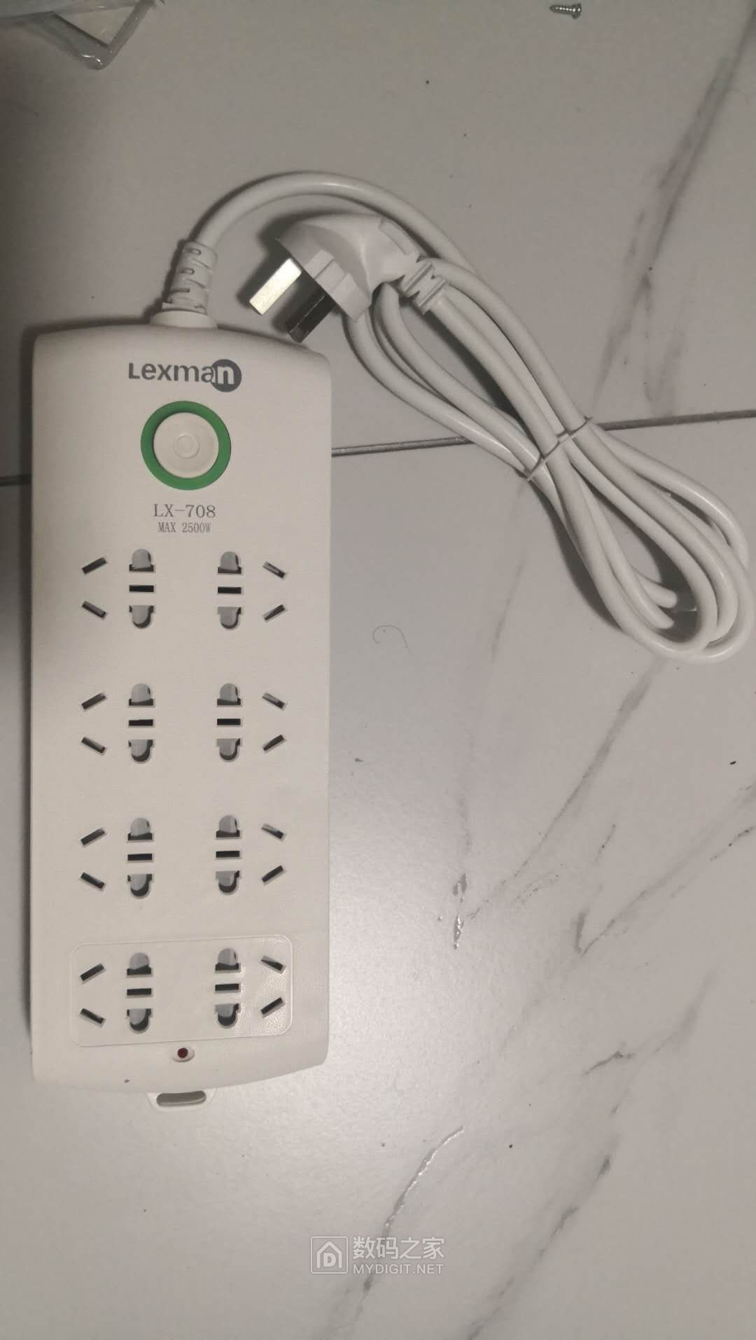

看到了这款插排的推荐,价格很不错,顺利入手一个,这个是8位1.8米的,虽然才20,但是跟我当年29买的飞利浦,差距还是有点大啊,不知道是不是我的运气不好,我只说我自己有点失望,不说它的好坏,看官们自行定夺吧,好了不多说,上图。当然我不否定大神的推荐,产品什么样与他没关系,他推荐的大部分东西,我买到的还是非常不错的。
先来看看正脸,主体材质也就那样不好也不算坏,比上不足比下有余

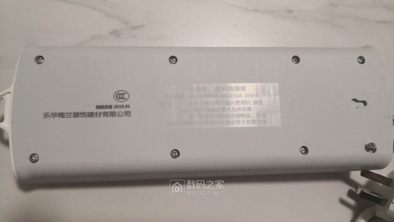

背面,特殊螺丝,论坛工具轻松搞定
后盖打开了,来个全景视图

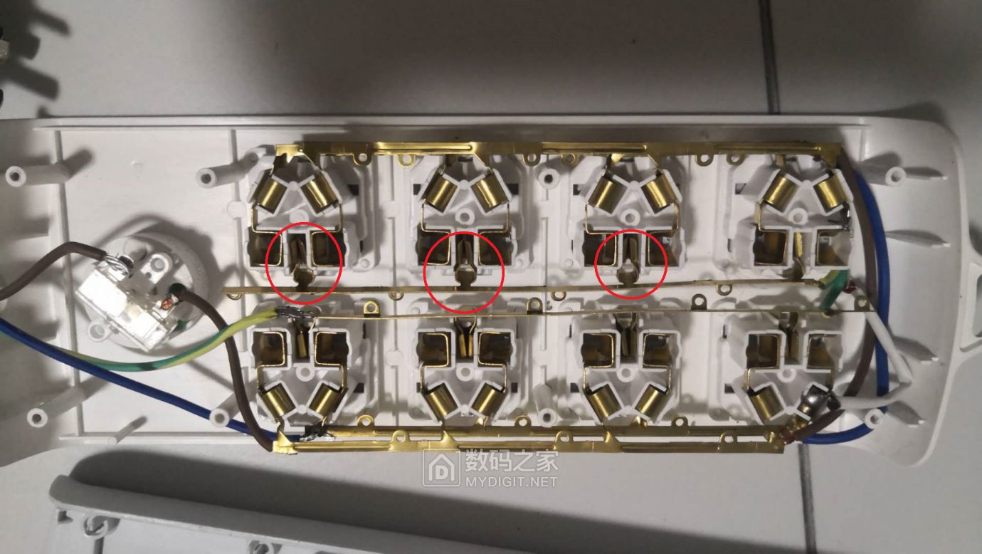

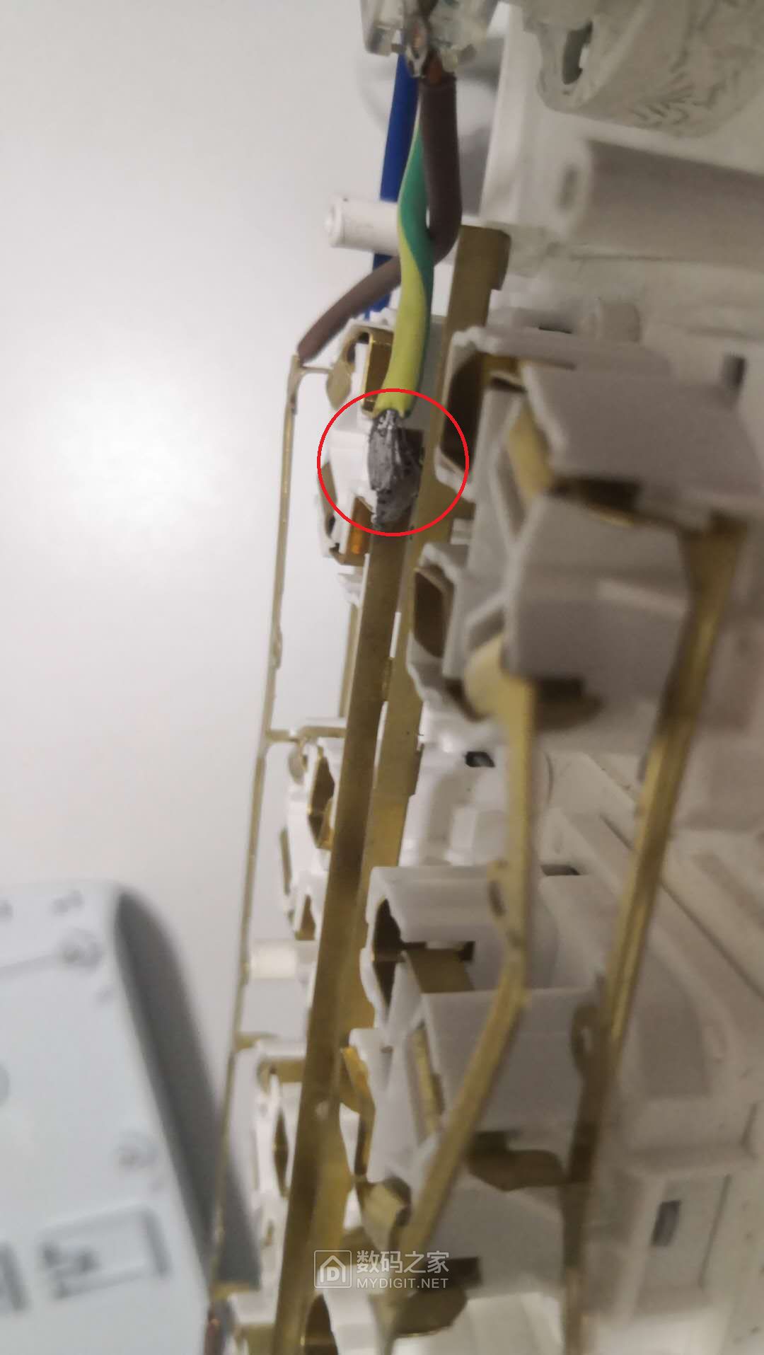

再来个近景,不知道能不能发现地线有很多都没有水平的卡进槽位,不仅仅是红圈内的,只不过圈内的比较明显

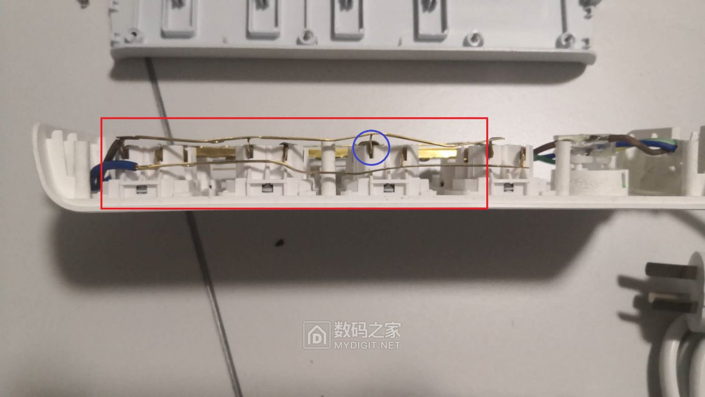

重点来了,侧面铜条是波浪形的,只有这一侧是这样,可能是冲压的时候长了吧,篮圈内火线的弹片已经飞起来了,不过没关系,后盖上有顶着的,不影响使用

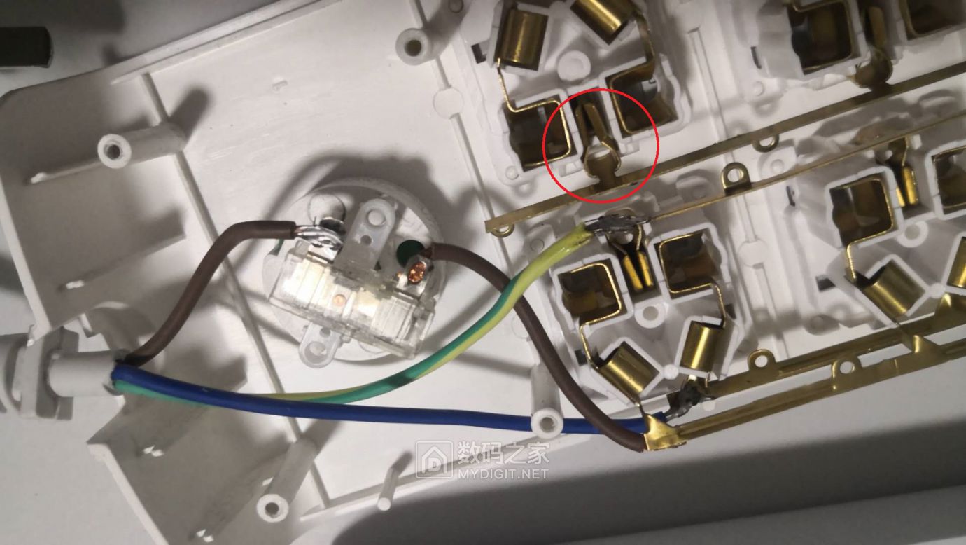

这张很明显地线的弹片是没到位的,按不下去,也抬不起来,焊点有点焊也有锡焊,多种工艺结合啊

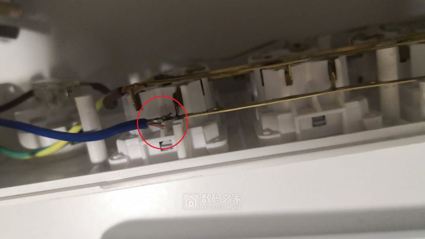

零线只焊接了一半
这个两个零线铜条跨接的导线是点焊的,也才点上了一半
LED指示灯的焊点又大又圆,还把线皮烧糊了,插座的槽位也有点糊,不过没变形。
地线输入焊接的不怎么好,大部分是悬空的,好在整个线头已经占满焊锡

满意的地方就是价格便宜,一体铜条的,线径也够1.0,能够满足额定功率。
不满意的地方就是有安全隐患,接头焊接真的不敢恭维。

抱歉啊我自己也撸了,拆开铜片确实有不平的,好在我那个焊点没事,铜片应该是上盖扣上就顶住了,不然插头插上铜片就掉出来了。不过总体确实不如去年撸的同款4插位,那个铜片很直

拆开检查过了,焊点太次了,我这个还有个明显的缺陷,电源指示的限流电阻包的塑料皮被焊接时候烫破了,幸亏打开了,否则不知道啥时候也许会放个炮呢。 花了十来分钟重新焊接,放心了不少。 不过这个牌子不敢买了,塑料做工不好,铜条固定不到位
