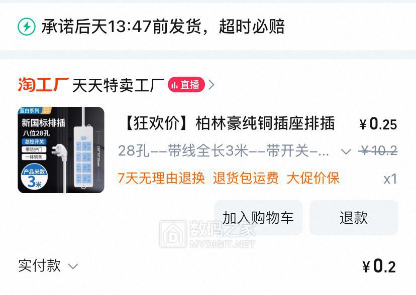

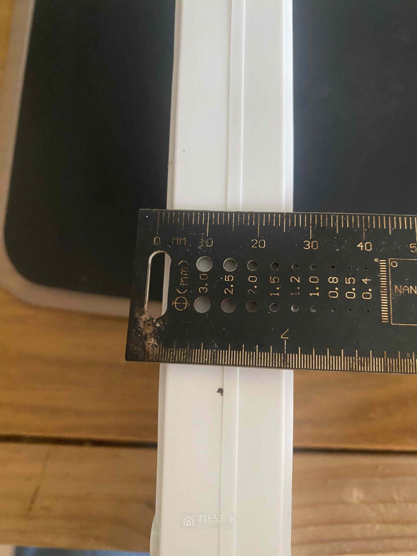

受曾经霸占数码之家首页,2024年春节几乎一个正月的,被我誉为模拟大师 @kkdkj 的启发,他买的早花了6块,我因为618临近,用了2毛,都买到的同一个品牌的插线排,他线长2米,我这个3米
模拟大师,他对它线排赞美有加,没有测试是否不是铜材,而是铁。我不怕,我测了,看到最后有答案
很感慨,我最近看了一个老物件回顾的短视频,有铅笔刀,硬币分拣,蜡烛定时器等等,看完我最大的感慨是,今天我们买到完成相同功能的产品,不是品质提高了,只是消费品。

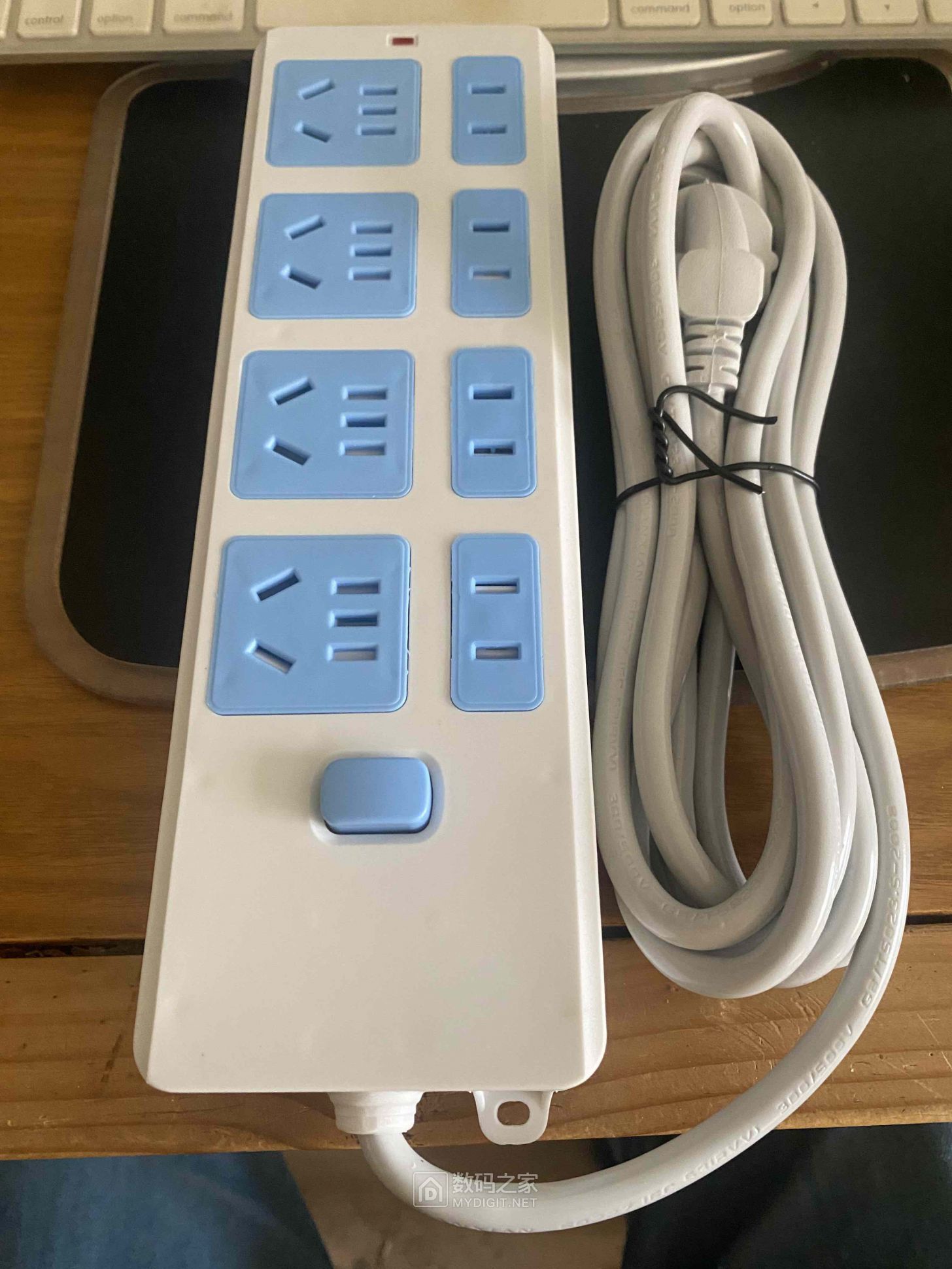

今天我拿到2毛钱包邮的插线排,第一眼就是这个感觉,比我现有的插线排变薄了,更轻了,一股浓浓的再生塑料的感觉
下面是宽度与厚度

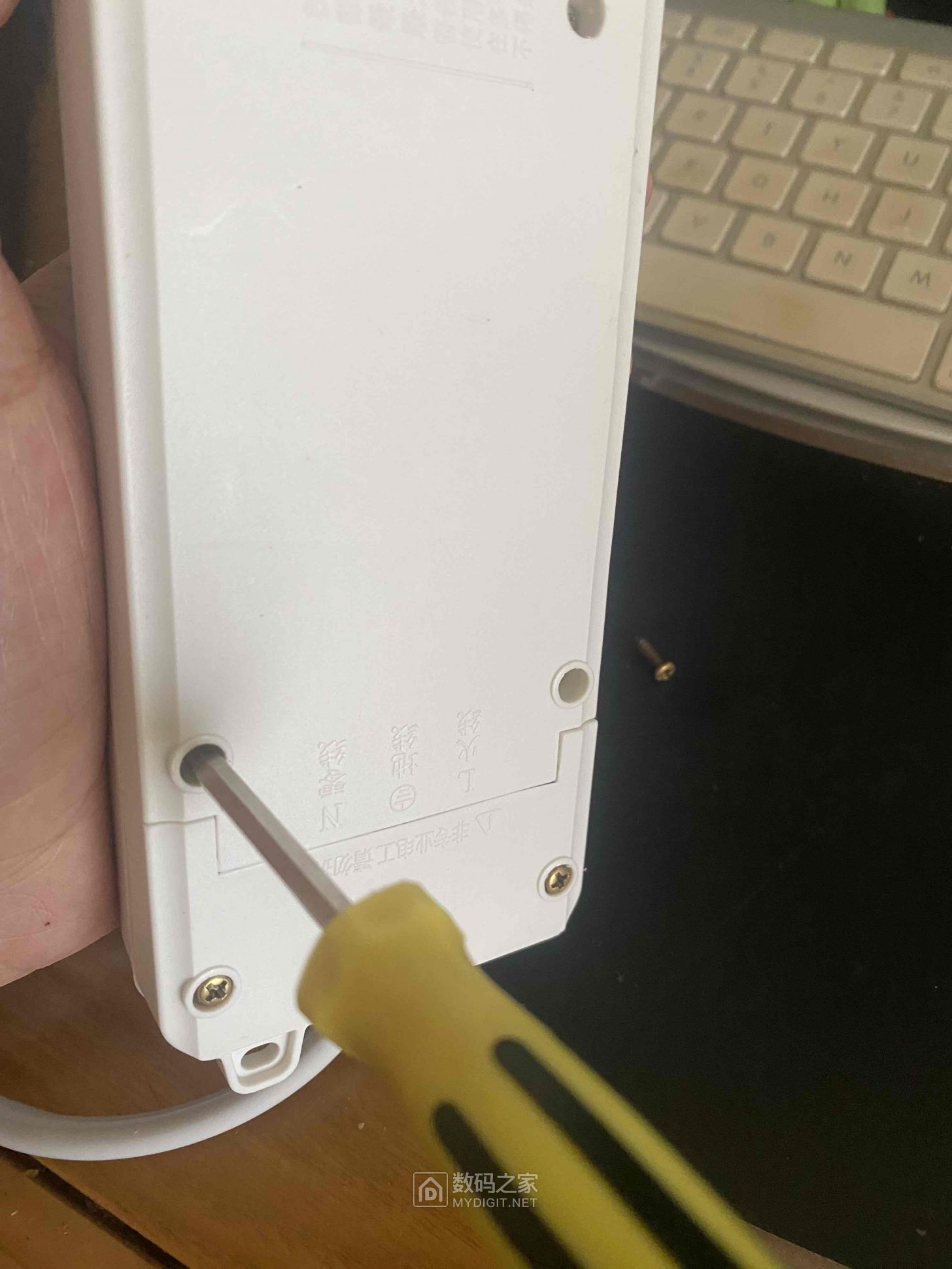

没用先拆,看看品质,鉴定一番

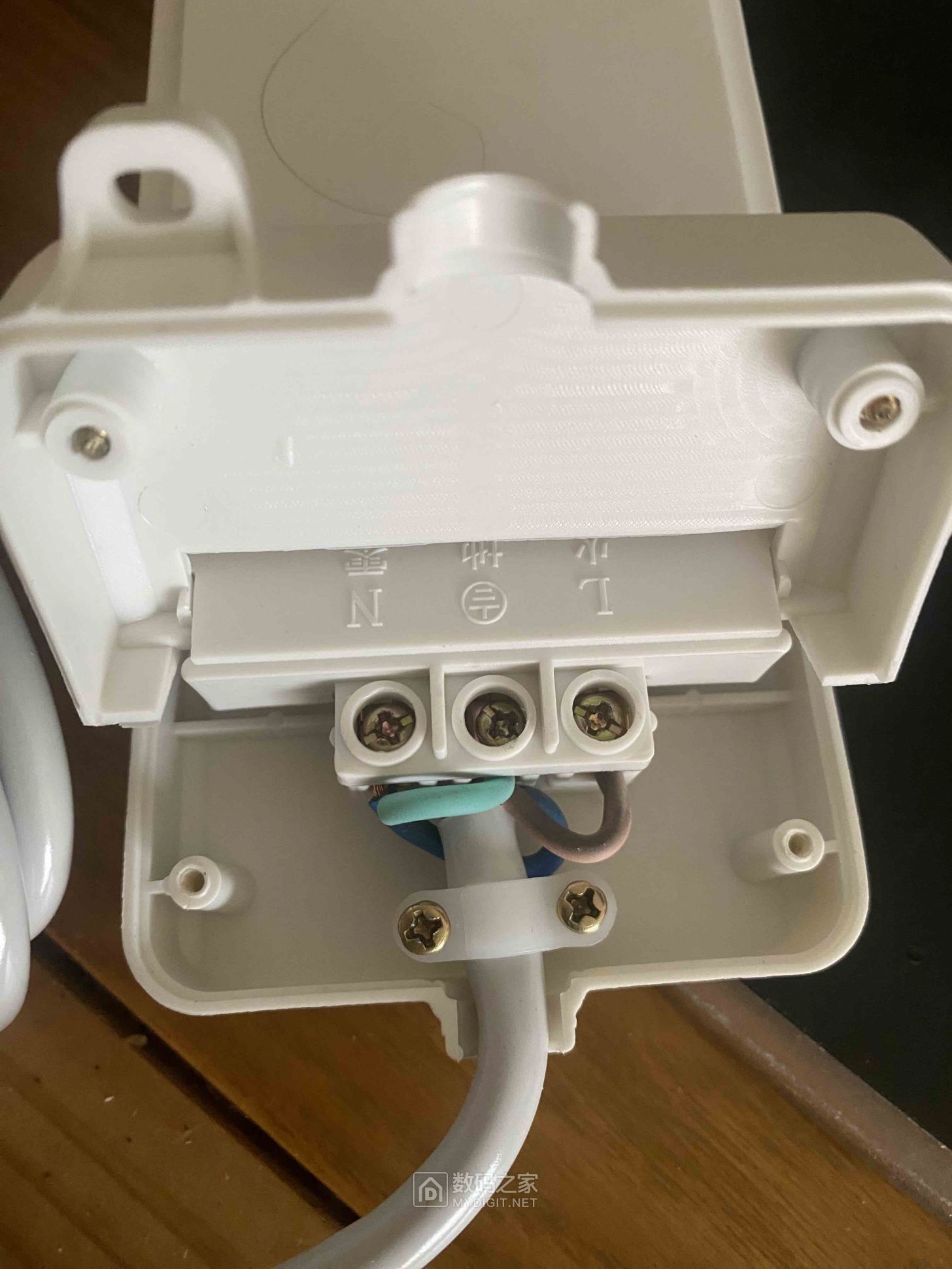

线很细,千万不要功率大了,我也就是路由器,充电器,显示器,Mac mini,累计功率不会超过100瓦。将就个事儿
完全暴露出来了,很薄很窄,与导线很般配,郎才女貌,天生一对。经 @aygcmy 提醒判断这是劣质插排,理由是即使是铜,也不是磷青铜。

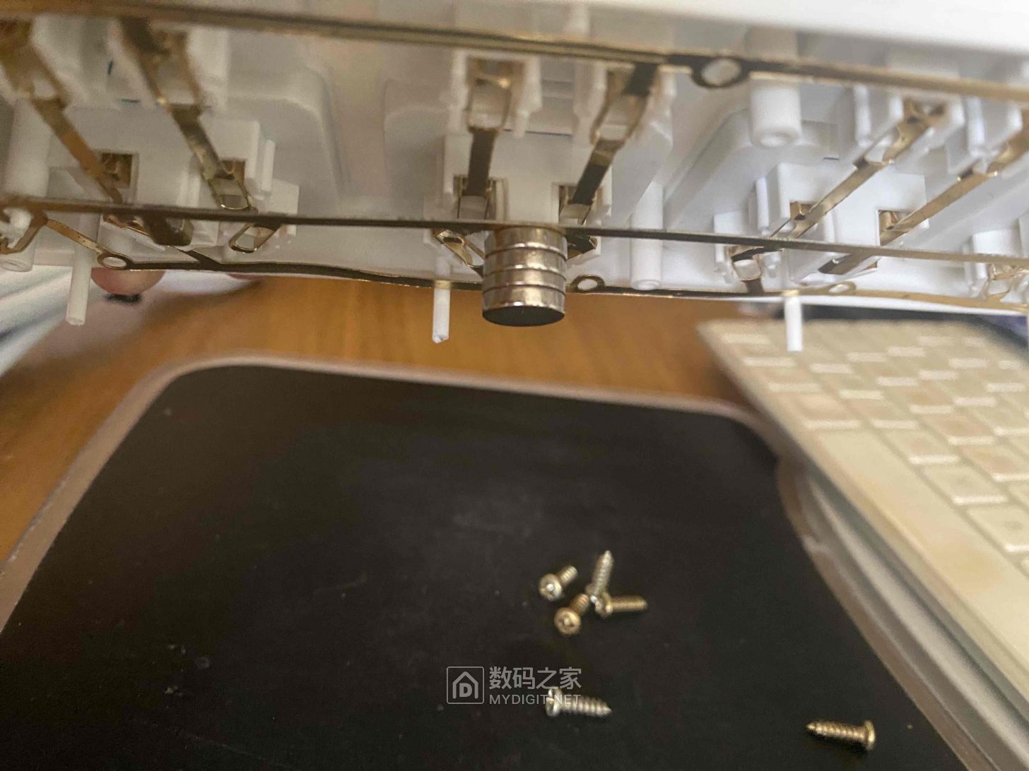

是不是铜,如磁铁该上场了
是不是可以断定不是铜了呢?还不能下结论
观察发现,能被如磁铁吸住的是E (earth)地线。其他所有铜排(暂且根据颜色称呼)都不能被如磁铁吸附

发表于 2025-5-28 18:16:39 | 显示全部楼层
有的用铝线就不吸了。。要挫刀磨掉一点看看黄色否,,还有磨掉看看是不是上锡
 楼主| 发表于 2025-5-28 18:37:17 | 显示全部楼层
sunjun1989 发表于 2025-5-28 18:16
有的用铝线就不吸了。。要挫刀磨掉一点看看黄色否,,还有磨掉看看是不是上锡 ...
虽然,我证明了它地线含铁,但从标题强调纯铜分析,大概率其他是铜

会不会是铝包铜

 楼主| 发表于 2025-5-28 19:35:09 | 显示全部楼层
你是刚吃完晚饭吧?
非铁即铜,我也是这么看的
卖家描述是全铜,地线采用了含铁成分
我是不太信铝镀铜,铝较软,镀铜层易因弯曲或磨损剥落,暴露底层铝
还有铝是靠表面氧化层耐腐蚀,镀铜反而使铝容易腐蚀,得不偿失
