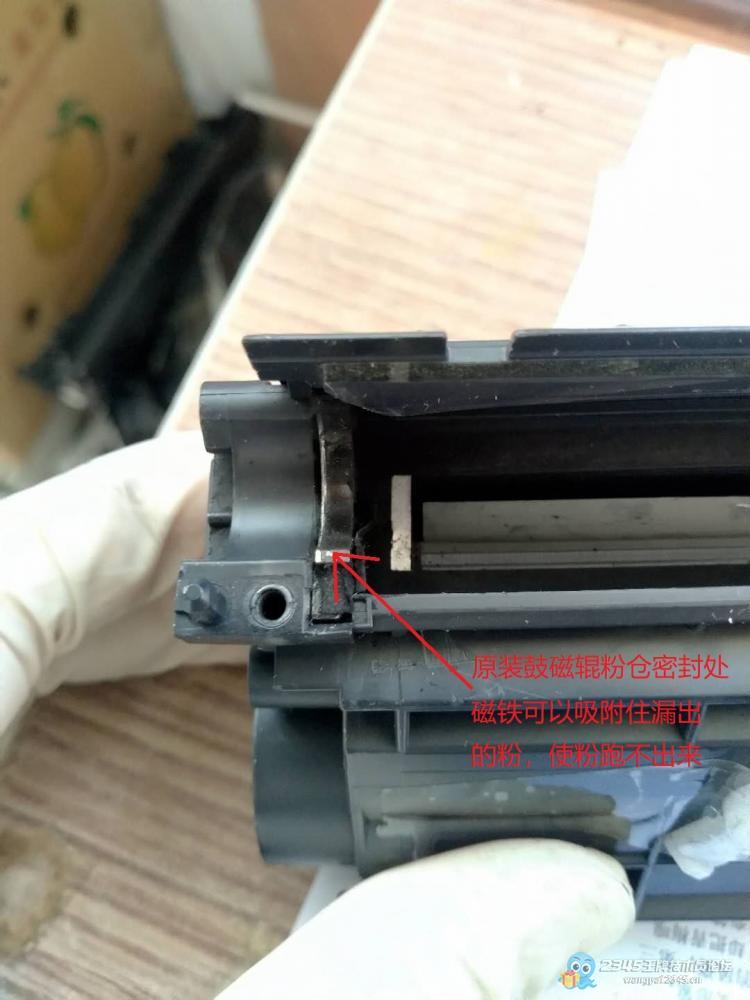

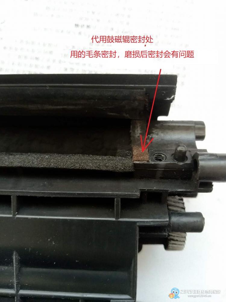

大家看一下原装鼓与代用鼓密封处的区别,原装鼓磁辊与粉仓密封是磁铁,用来吸附漏出的粉,不会出现有粉跑出来。代用鼓用的毛条密封,磨损或加粉后会破坏密封性,造成漏粉。
