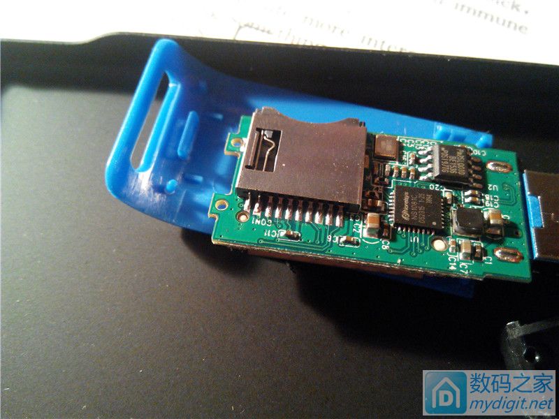

飚王SSK SCRM331的NS1081C主控的读卡器,插了tf/sd卡然后插上电脑,打开u盘提示请将磁盘插入"U盘",后来我用万用表测了一下tf卡的第4脚没有3.3v电压,也测了检测插入tf/sd卡是否插入的线路是正常的,不知道是什么原因呢?

以下图片引用自 拆解飚王SSK SCRM331读卡器(主控NS1081C)
登录/注册后可看大图
登录/注册后可看大图

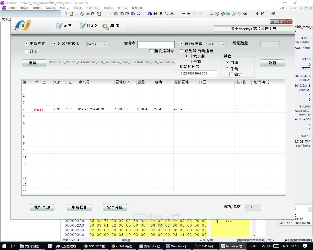

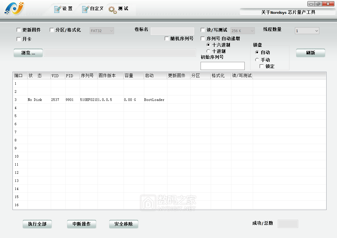

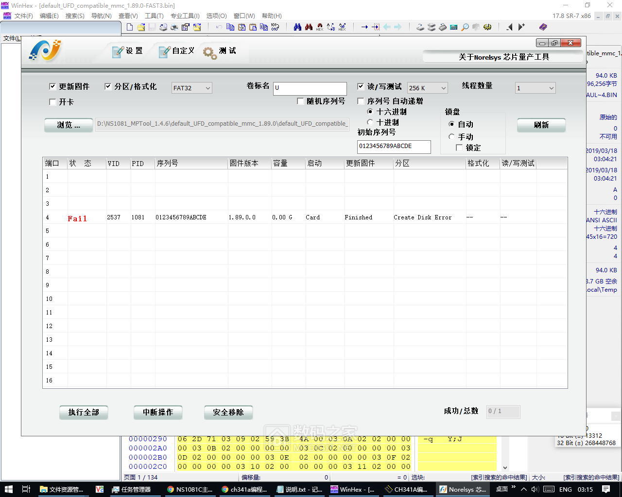

 楼主| 发表于 2019-3-18 04:49:07 | 显示全部楼层
fangyinghh 发表于 2019-3-17 21:04
升级下固件,重插一次试试
这是没插内存卡(内存卡没被写入固件的情况)
这是没插内存卡,进行更新时会提示没卡,不能更新。
这是插内存卡后,更新完固件的情况。
这是内存卡被写入固件了之后,再次尝试更新,也会同样提示没卡。

还有,读卡器自身的固件芯片,在不插内存卡情况是更新不了的,然而固件芯片也不是坏的,在CH341A编程器上也能读写数据呢,而且当把写入内存卡的固件数据使用CH341A编程器写回固件芯片,插上电脑后然而电脑没有任何反应,说明固件不能被正常运行。
但是内存卡插在读卡器上,并且更新了固件后,拔出读卡器再插回电脑,在NS1081_MPTool_1.4.6中一直会显示更新后的固件版本,启动显示的是“card”。而没插内存卡时显示的是出厂原本固件版本,启动显示的是“BootLoader”。
