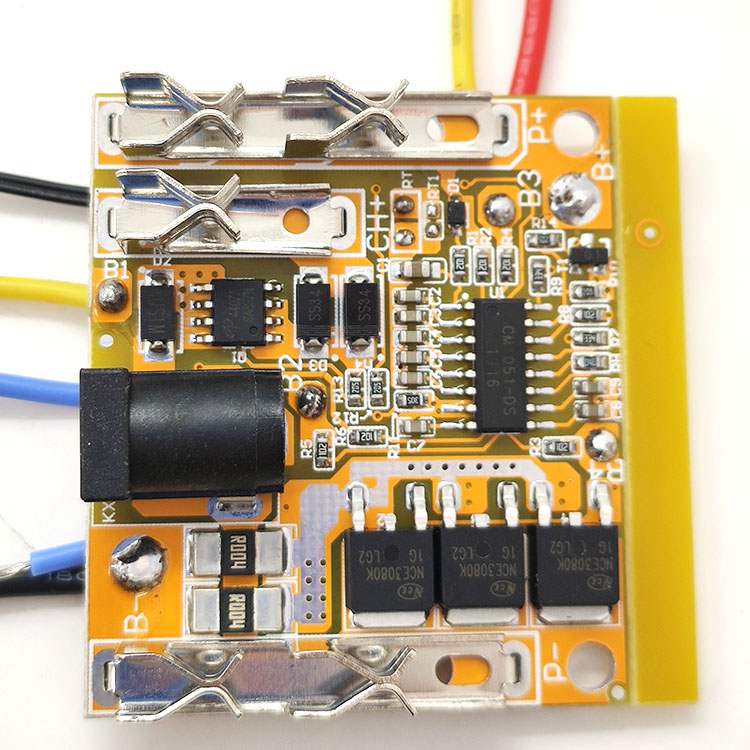

商家图刚看到的比我手上的便宜点
手里的,早就做了2块在用着,这次准备再做几块5节和15节的,不知道哪个好点

从图看,第一个的焊接质量要好些。

到了B4了,应该是5串啊,你看上边的牧田款的5串也是到B4而已。便宜是便宜,但不知好坏,可以赌一把,几个里边有一个好的也值了。

质造的牧田款电池保护板与它有点接近,元件也在反面。

这种保护板很一般,只能用在电钻上,如果带冲击功能估计使用时间一长就保护。原因是保护板上的TO-252太水了,标称25V18A,实际容量根本就不足。
这些第三方保护板,第一看平衡充,第二看MOS管,20V平台电动工具,最低要求也得30V50A三个MOS并联。
如果自玩的话,可以尝试更换MOS,或者重新购买大电流版。

老哥 这种用不了原版三脚牧田 要改一下 完美支持老二脚牧田

可以从废板上边拆,也可以买,可是不便宜。我看保护板便宜也刚下单买了几个,作备份用,所以可以不买插脚。

图一11,图二15
