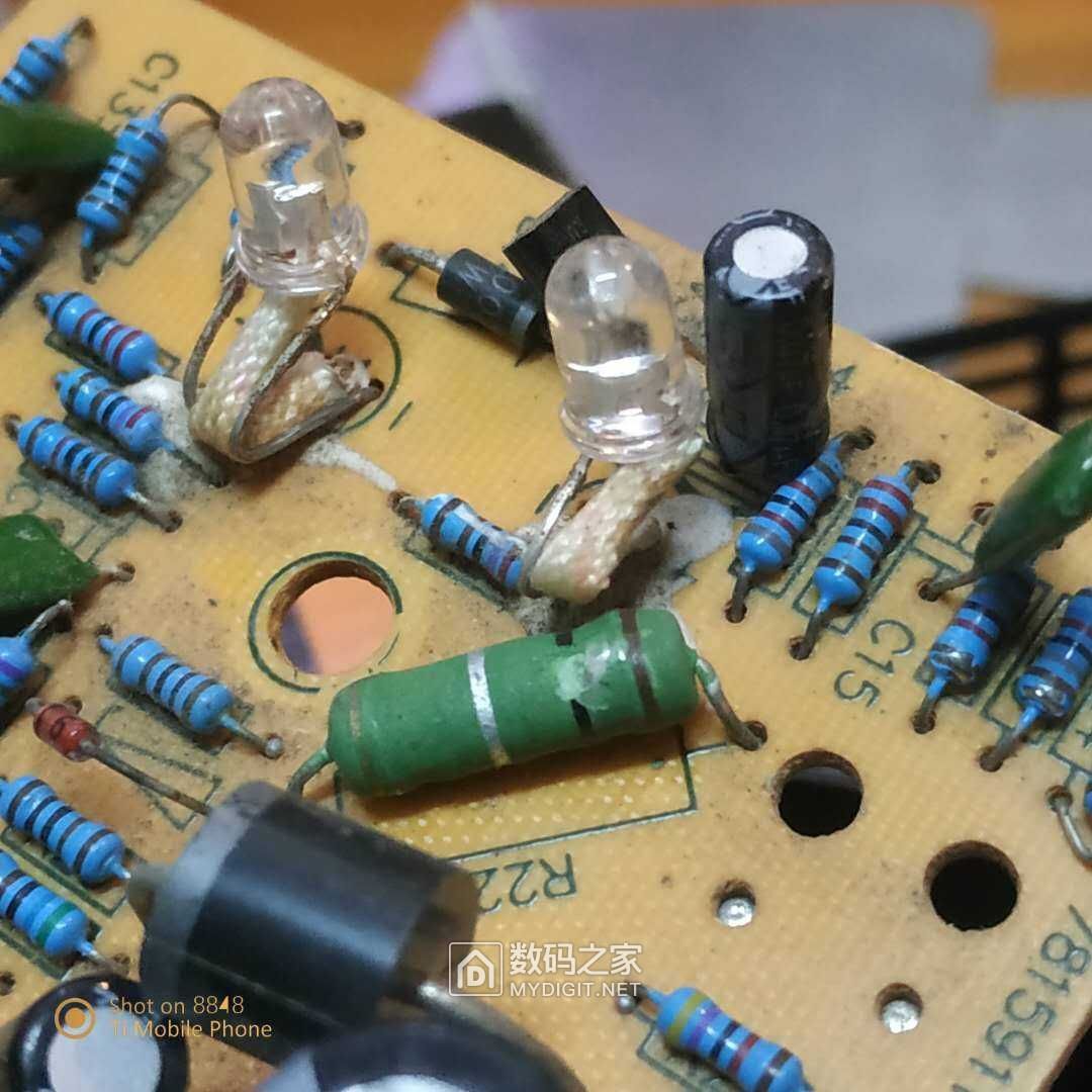

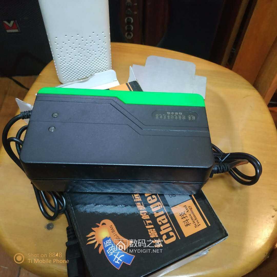

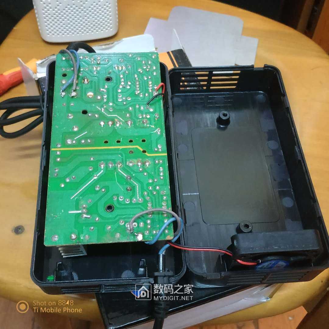

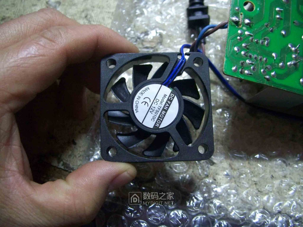

这是买的第3个了。
第一个是时来运动家的,12ah,实测电流1.5a,高压部分开关管换过,358电容换过,风扇换过。PCB没灰很新
第二个是易朗家7元,20a,实测2.1a电流,高压开关管换过,358电容换过,输出保险炸了短接,PCB8成新
这是第三个,也是时来运动:以下。

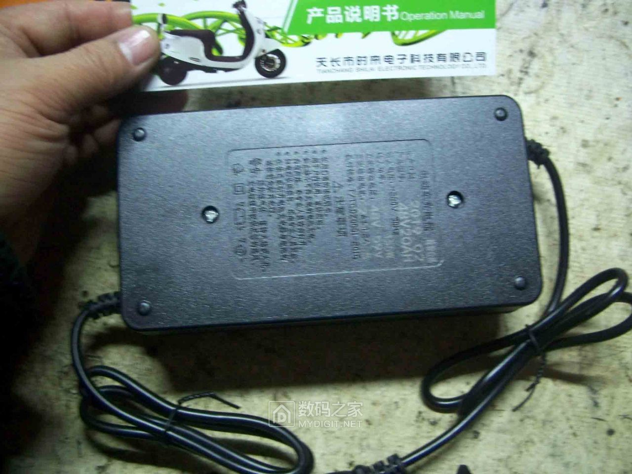

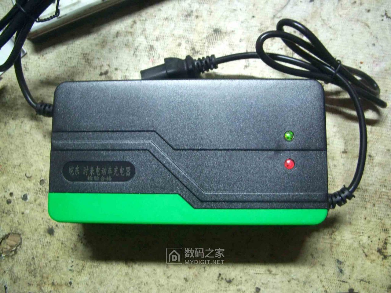

外包装。还是那样

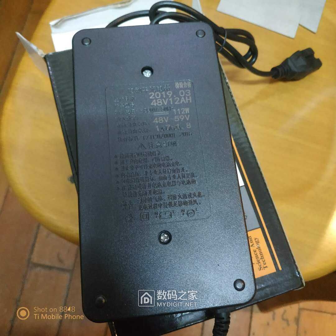

12ah

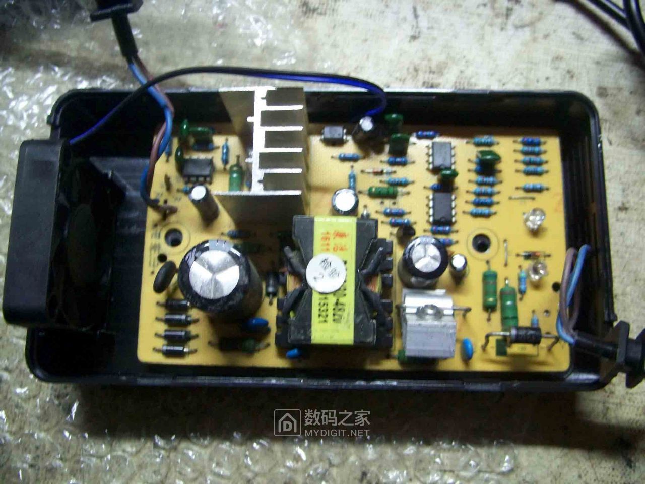

打开
外壳好像变了?忘了第一个啥样了。
皖东
背面
参数

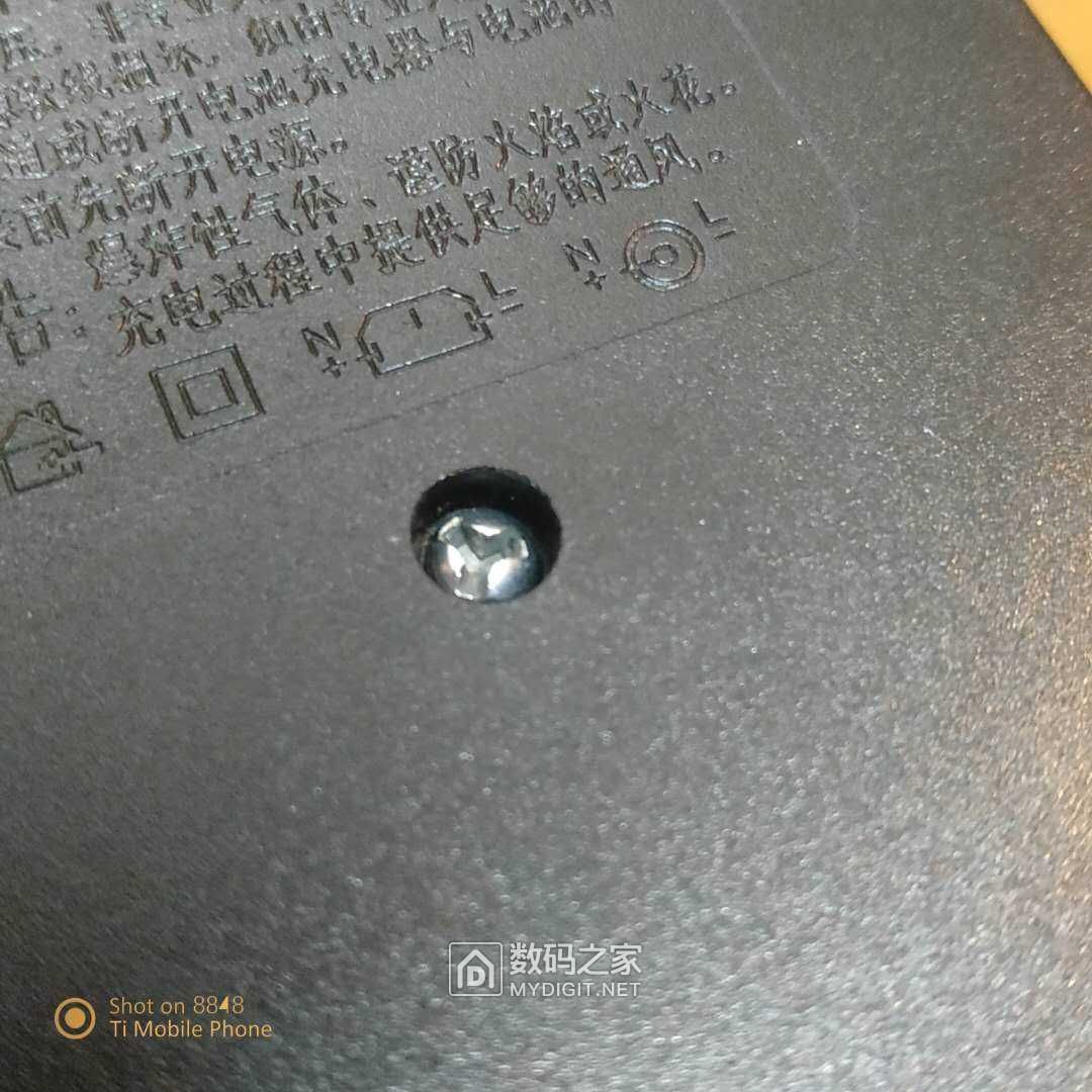

y螺丝
这就过分了啊!!螺丝都是旧的!!两个螺丝材质都不一样,生锈就不说了
打开
很残、很旧

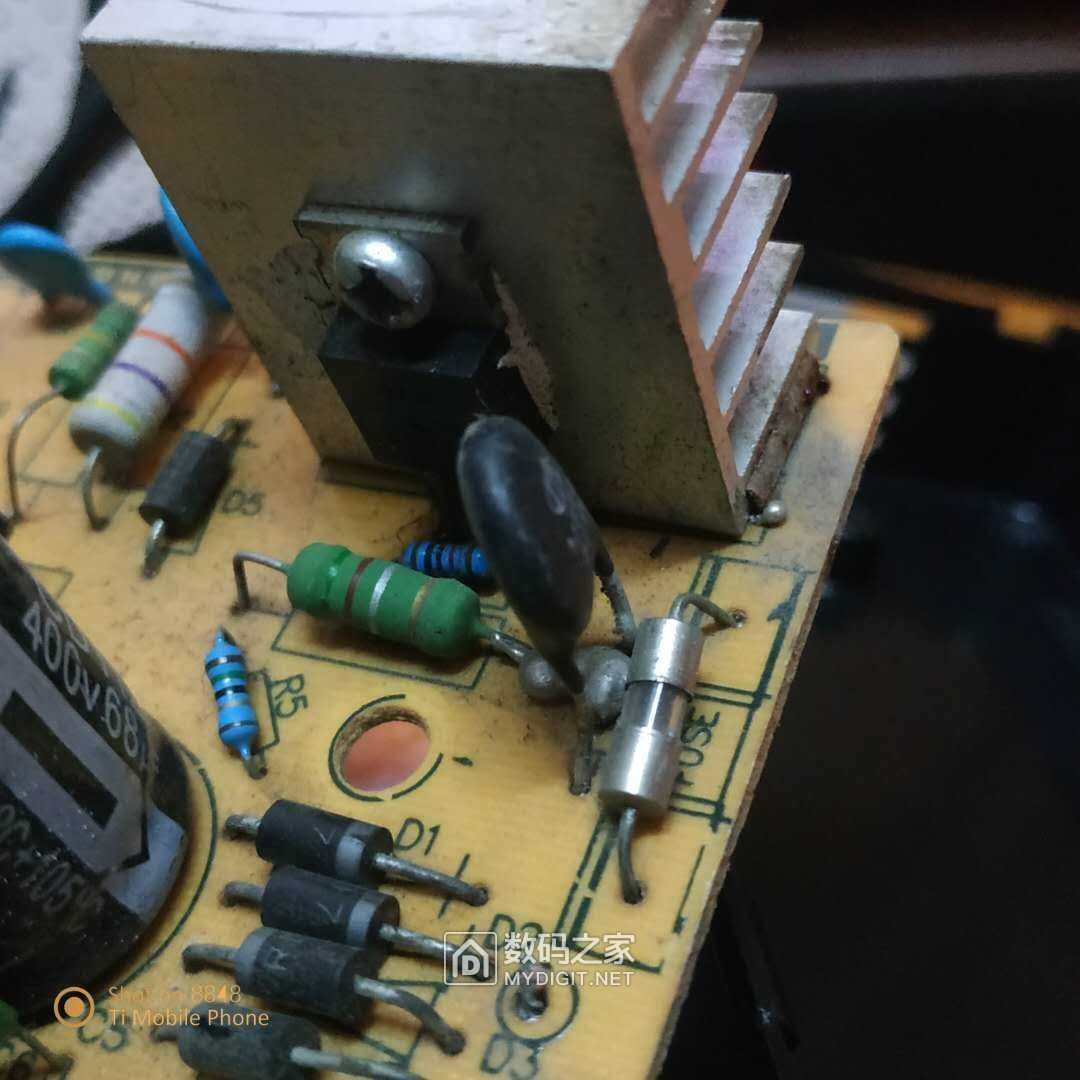

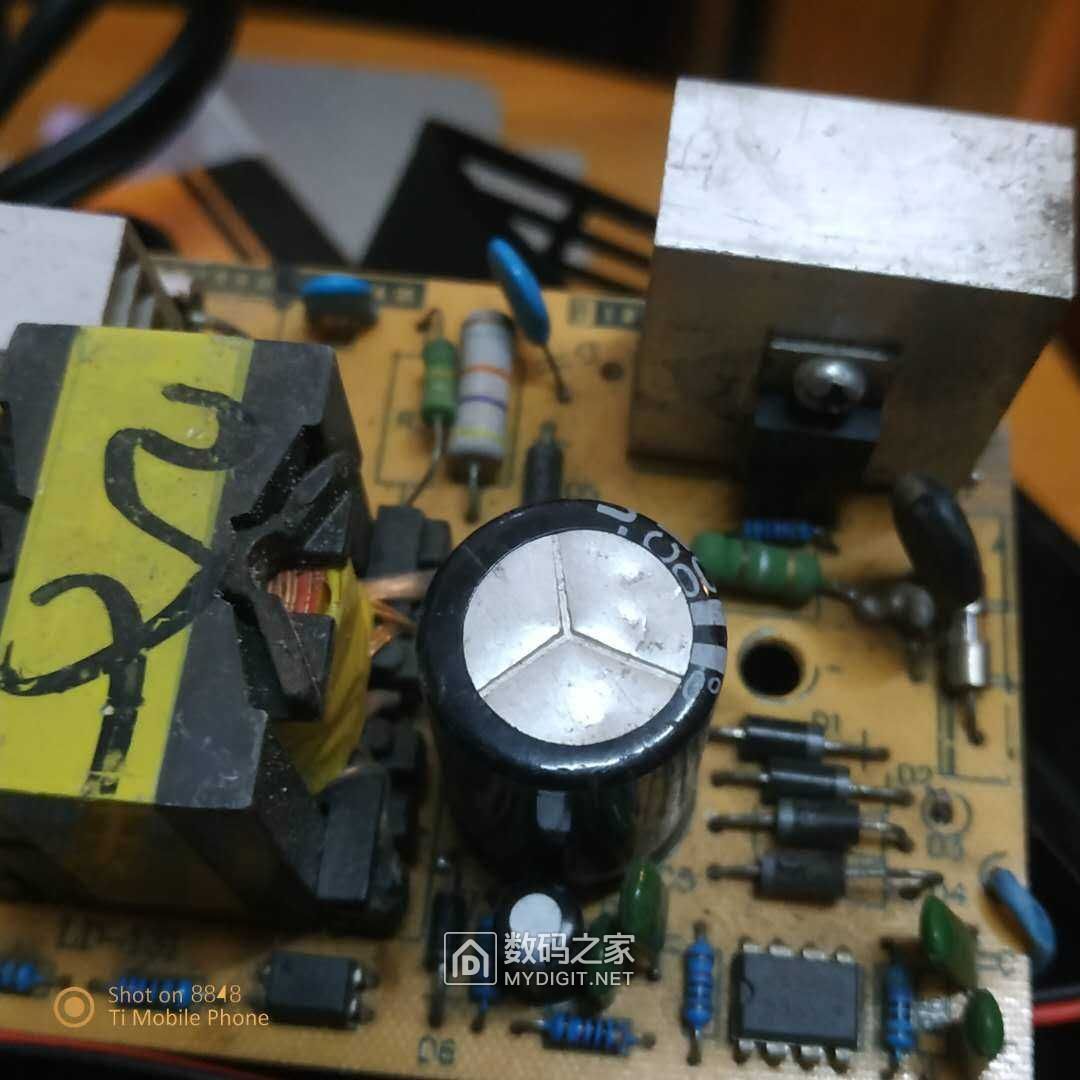

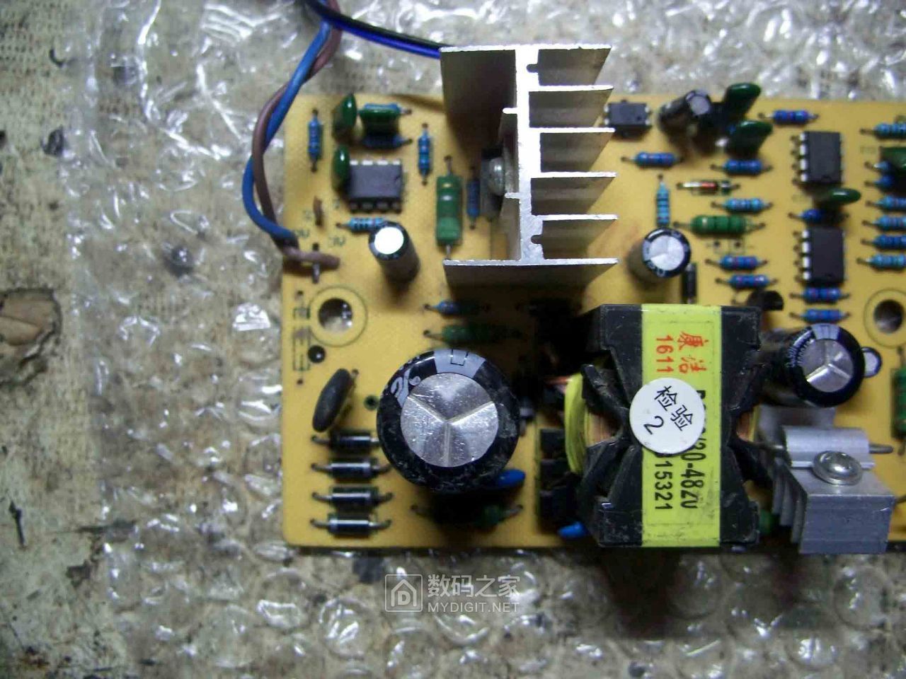

高压侧开关管原装,很多灰,带生锈
变压器和电容,电容有坑了

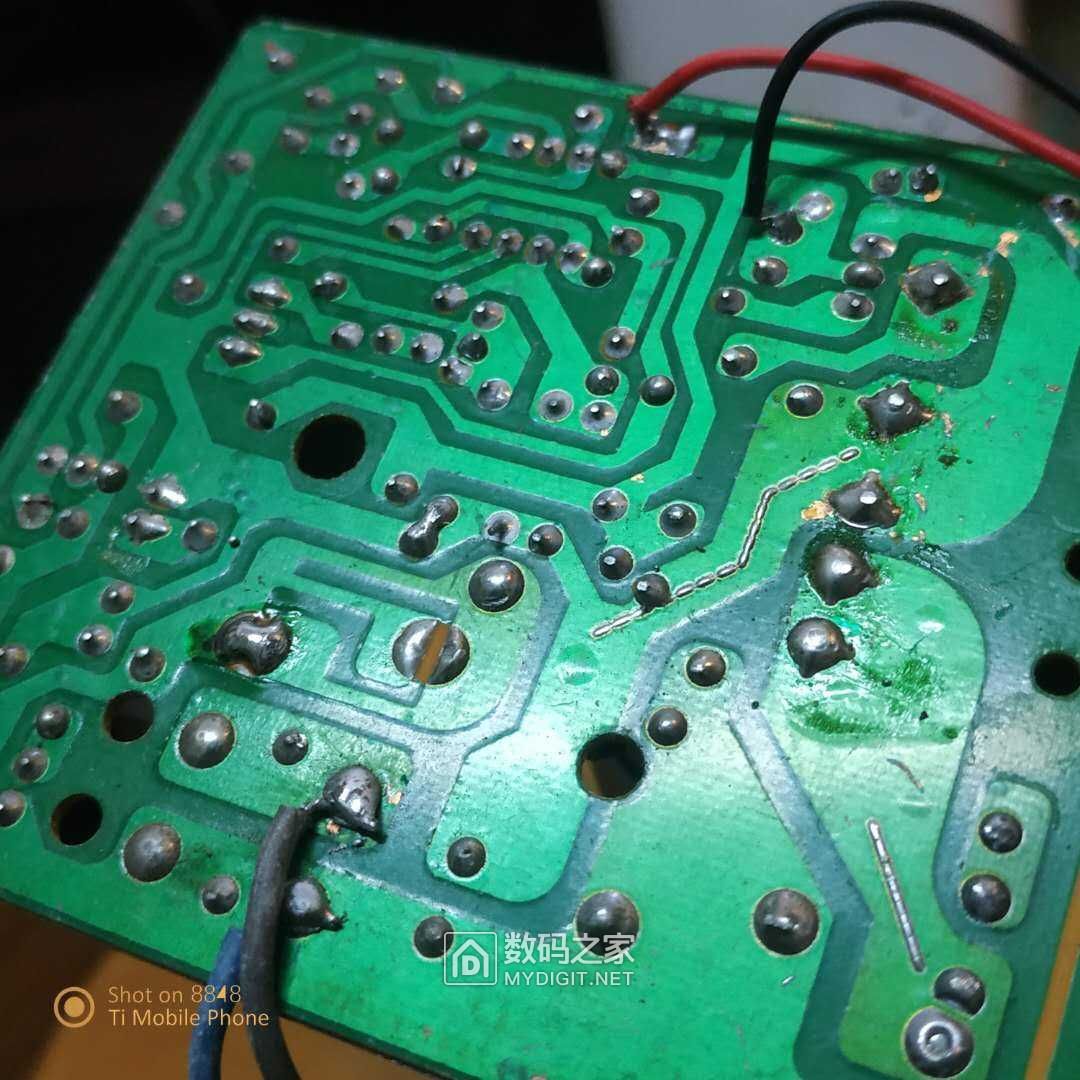

接线垃圾
铜箔有些都扯开了,估计颠簸两下就开了
电阻烂了

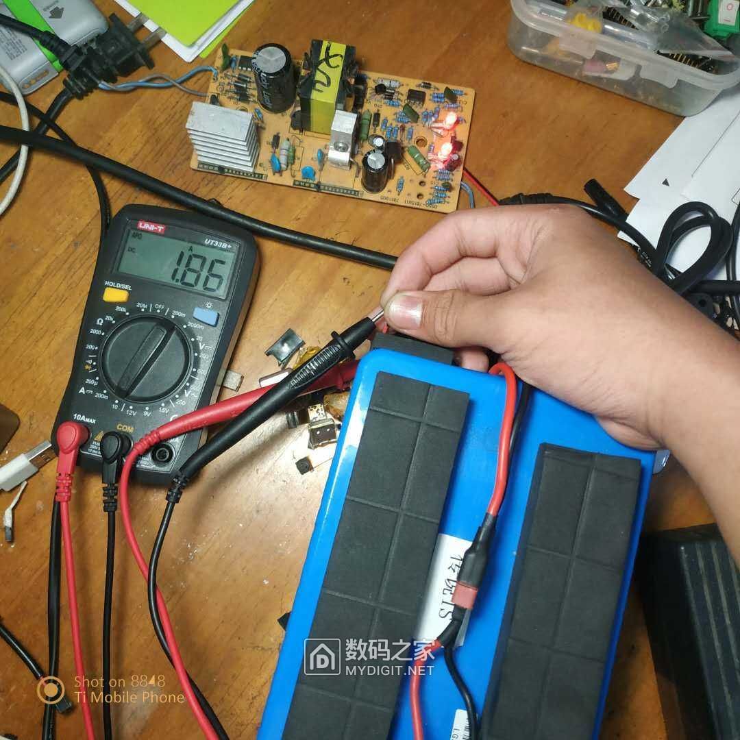

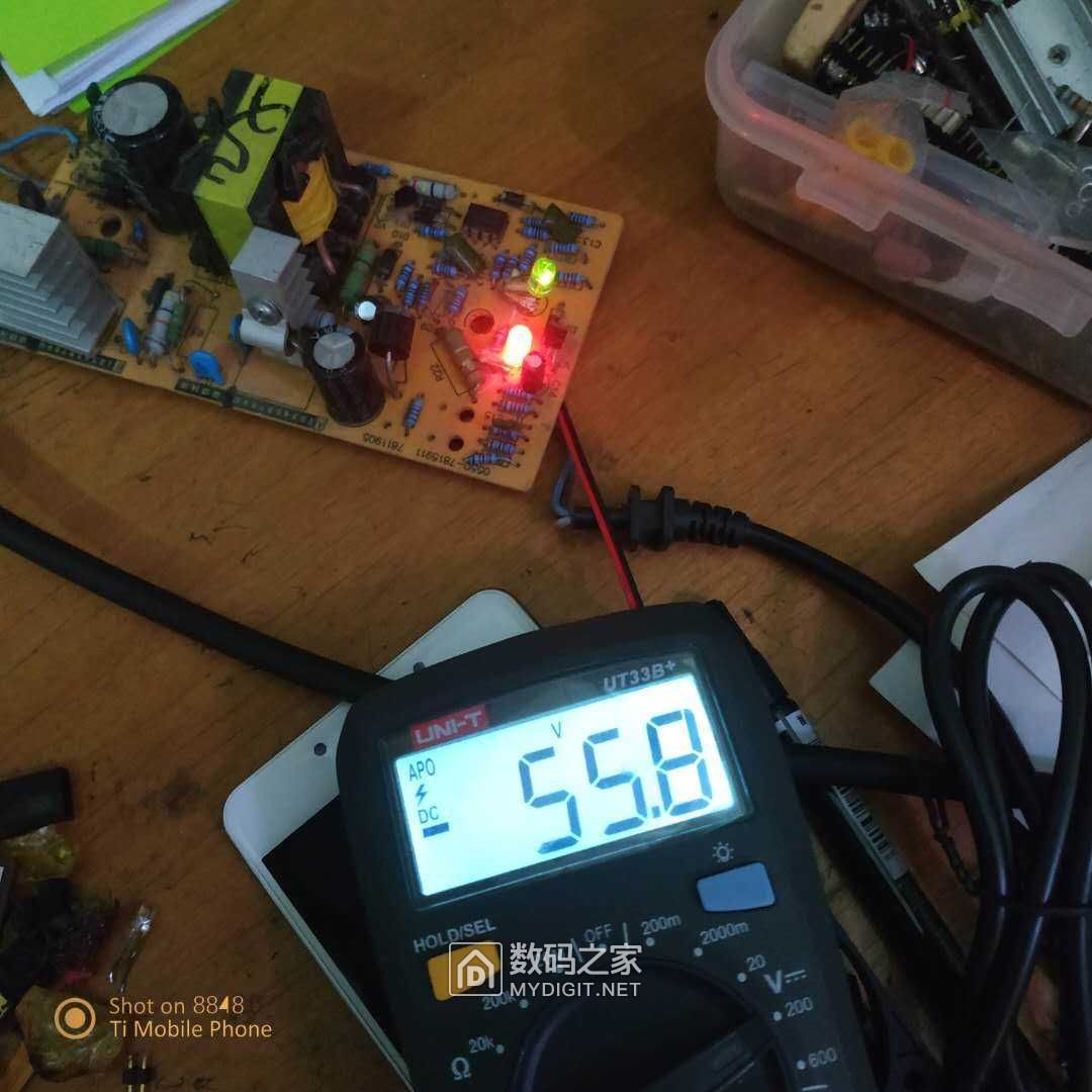

插电正常。
充电电流比第一个大一点(电压相同的情况下)
没了。

发表于 2019-3-21 20:43:56 来自手机浏览器 | 显示全部楼层
感觉还可以,比我买的两个要好,虽然便宜,我不打算再买了

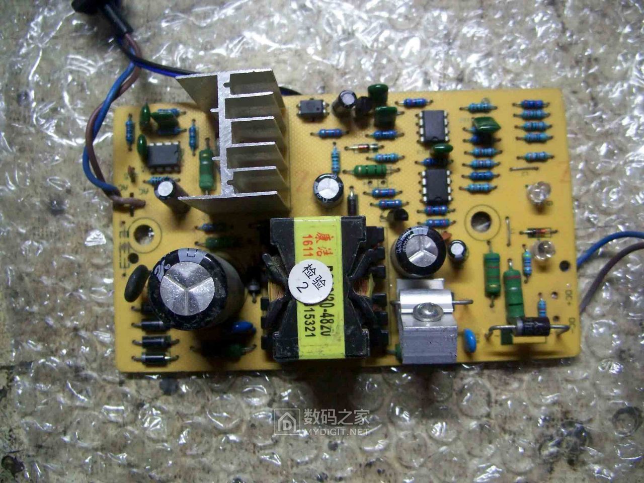

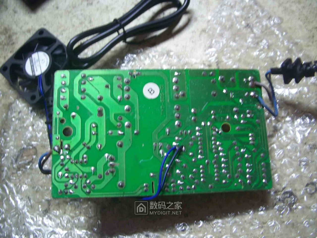

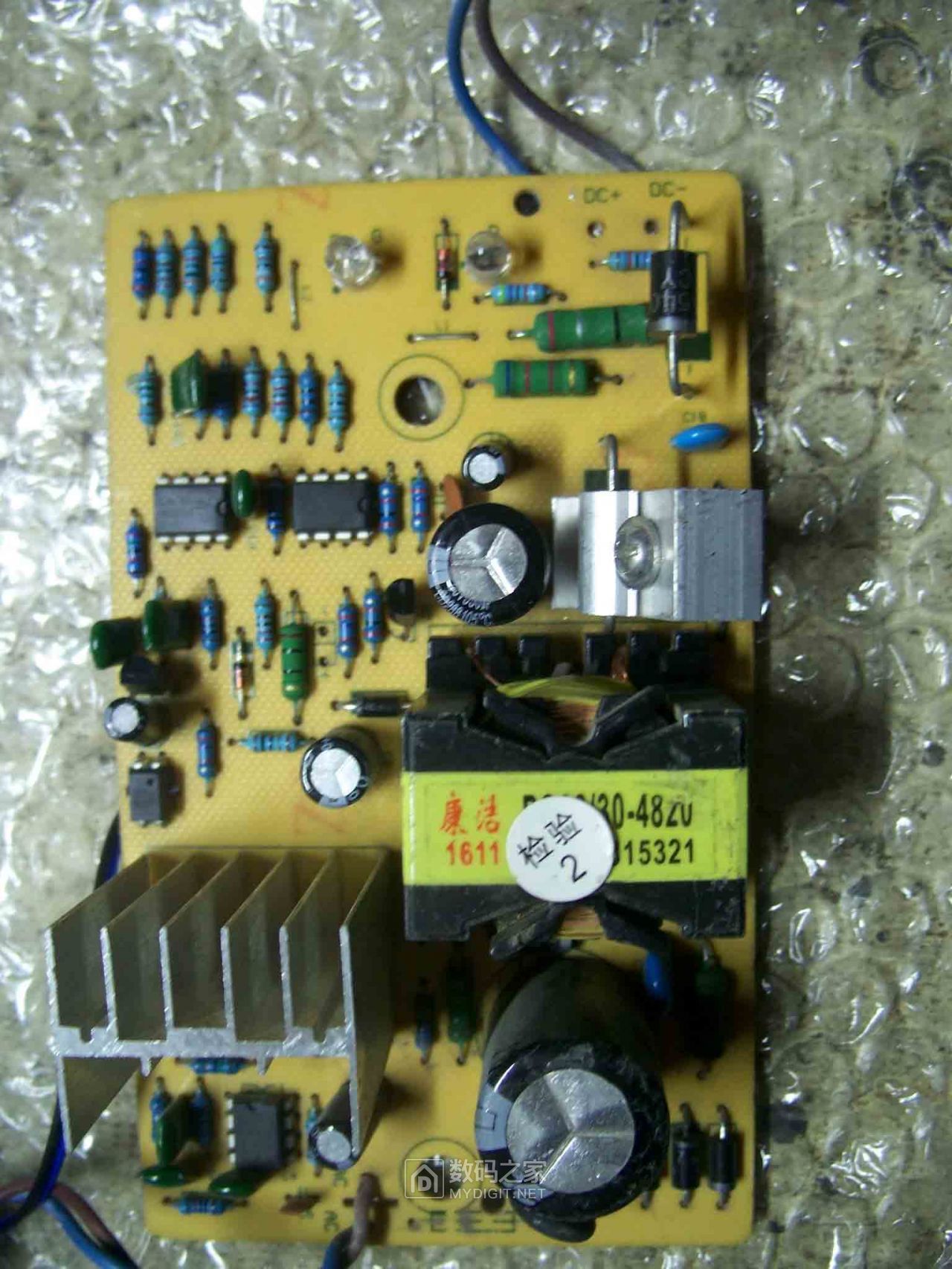

我买了仨,都是事来的,一次一个样,别说,倒是拆开看大体还看得过去,
色子你这人品不佳啊,这怎么都像涮了锡锅的啊,散热片下面都有焊锡
看看我这仨,这是头一个
那俩好像还没照
发表于 2019-3-21 21:09:12 | 显示全部楼层
楼主赚了,保险管边上还有那么大一坨焊锡,不过楼主是用8848手机的,估计是瞧不上那坨焊锡了。:titter:

这样的直接找客服吧  隔壁论坛看到个直接土里面刨出来的一样
发表于 2019-3-22 08:34:33 | 显示全部楼层
你收到的是二手再利用的
发表于 2019-3-22 17:44:20 | 显示全部楼层
新外壳加二手电路板组装的。

用旧PCB板翻新过来的(旧板装新壳),看来真是造假无底线了。
