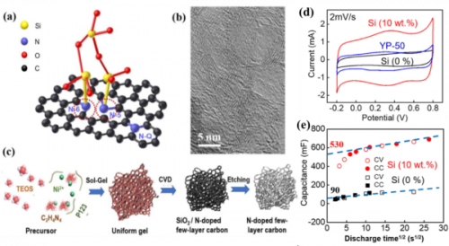

针对碳材料表面双电层储能比容量低的问题,该研究团队基于早期设计的高比电容的氮掺杂少层碳介孔,以实现高性能氮掺杂碳的宏量制备与实际应用为导向,提出了“硅原子锚定活性氮”、“硅 - 硼 / 铝原子协同调控活性氮类型 / 含量”、“镁辅助调控孔结构”等材料设计与制备新思路,发明了“溶胶凝胶 - 热处理”相结合的规模化制备氮掺杂无序介孔少层碳的新方法,所得氮掺杂碳材料导电率达 150 S/cm、比电容达 690 F/g、30,000 次循环容量保持率达 90%。已申请多项国家发明专利,相关成果发表在 J. Energy Chem.、 ACS Appl. Mater. Interfaces、 Batteries & Supercaps 上。

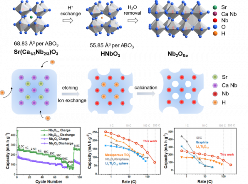

针对锂电负极材料倍率性能差的问题,该研究团队提出可实现“离子+电子”快速迁移的“孔道+单晶”多孔单晶结构设计思想,融合体相和表面高储能且极速充放电的优异特性。该研究基于前期工作中模拟自然界的热液蚀变发明原子尺度微溶蚀法,并结合高温低氧分压诱导氧缺陷,成功制备了高比表面积的纳孔单晶黑色 Nb 2 O 5-x ,储锂比容量 253 mAh/g,电容式容量高达 87%,具有极高的倍率性能(187 mAh/g@25C@4000 次循环、70mAh/g@250C),比容量和倍率特性远优于氧化物性能最佳的“零应变”Li 4 Ti 5 O 12 材料,验证了纳孔单晶结构具有融合体相和表面的高储能且极速充放电的优异特性,已实现宏量制备并应用于超高倍率储能器件中,实现了 200C 超高倍率储放电和高能量密度 139 Wh/kg。相关成果发表在 iScience 上。

硅原子锚定活性氮的设计制备与超高比电容性能

超高倍率纳孔单晶氧化铌电极材料的设计制备与电化学性能
