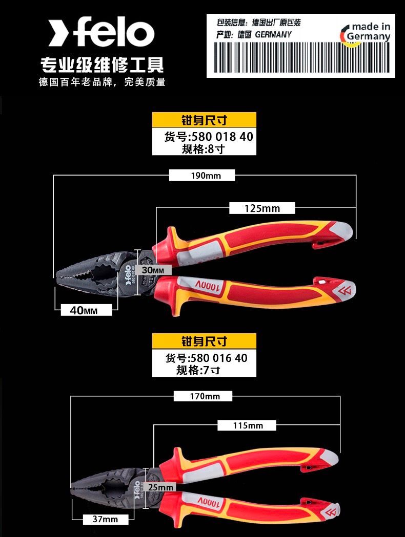

本人经常搞光缆熔接,要剪断里面的磷钢丝,可不是一件轻松的事。钳子不好用的话,使尽吃奶力也搞不断,容易剪断的老虎钳也买过,但往往剪不了几下又崩口了。
脆和韧就是一对矛盾体,平常买到的工具,无法求全。不知道哪位用过好用的老虎钳,麻烦给我推荐一下。
看下面的这把,刚开始使用的时候非常的爽,小光缆里面的磷钢丝,一剪一个咔嚓。拿到工地上剪芯径2.5左右的磷钢丝,没几下就崩口了。

老A斜口钳。水口钳,老虎钳。
剪钢丝还是用斜口钳吧。

看这电缆的结构好像不是老虎钳该干的活吧?感觉切割或锯断更合适。

电缆的平齐剪口一般用液压的,手工建议10寸以上的电缆剪钳  或者棘轮式电缆剪 。
2.5MM 的钢线用锯子切口平齐,锂电角磨?

TB查了下,这钳不便宜啊!还是用错了工具,不能用这个剪钢丝,估计就算凯尼派克都一样,还是老老实实买个断线钳,便宜又大碗!

2.5的钢丝用老虎钳剪!有多少也不够你用!
发表于 2020-12-4 23:38:16 | 显示全部楼层
      建议你还是一步到位上凯尼派克双铰接斜口钳73 72 180或73 72 180F(就是图里这两把),现在能买到的斜口剪切钳里的“钳王”,长度适中结构紧凑重量轻,剪切省力50%,可剪3MM弹簧钢………

最大1.6MM的钢丝剪切能力估计有点勉强啊……… 感觉他最低也得上凯尼派克01系列老虎钳或74系列斜口钳,最好是直接上73省的折腾………
