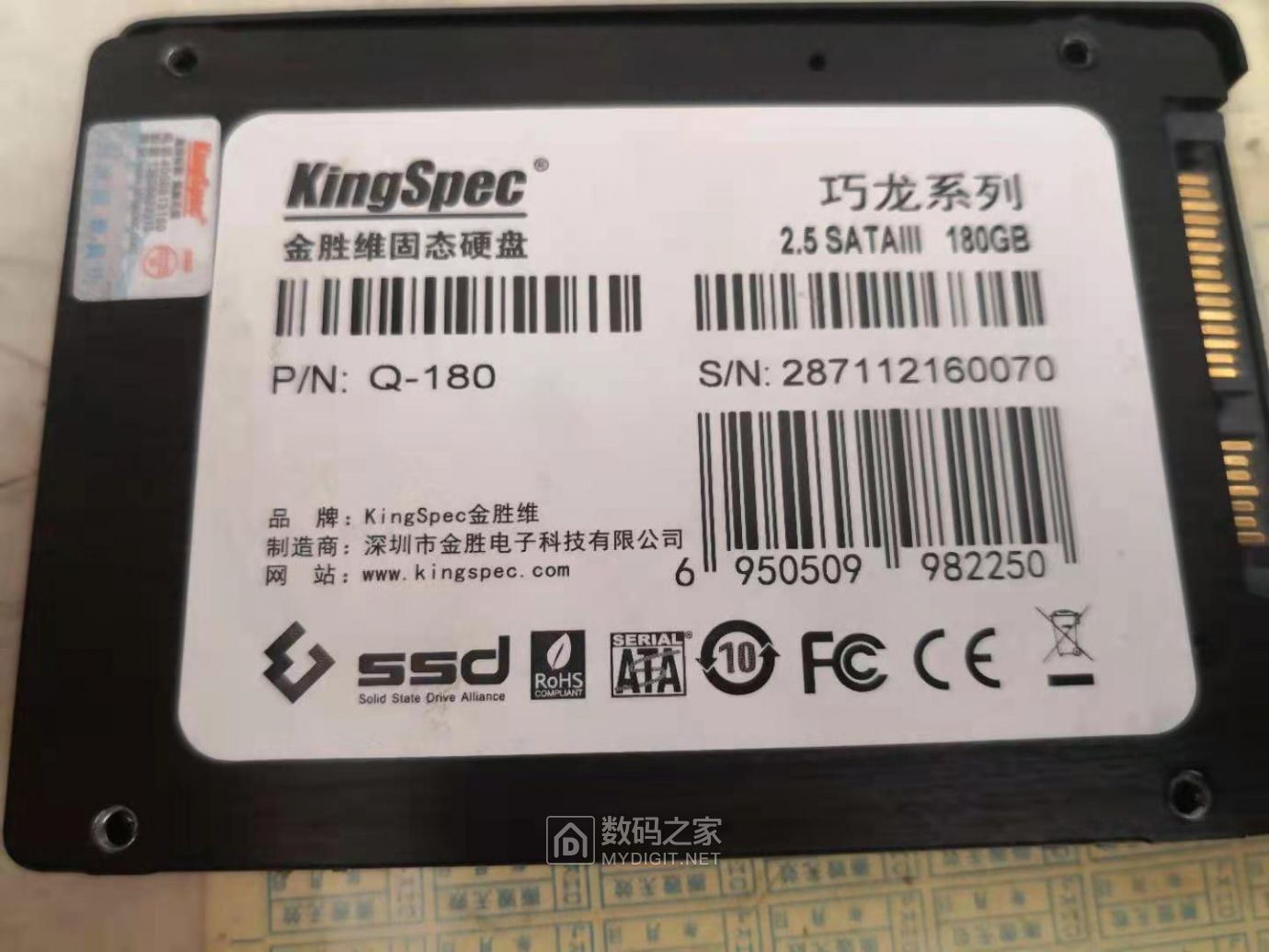

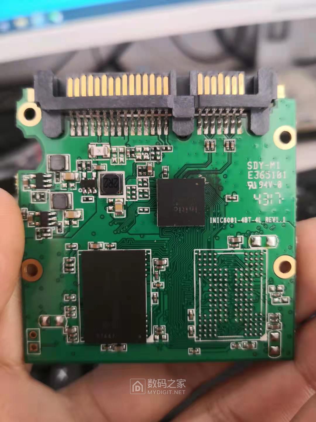

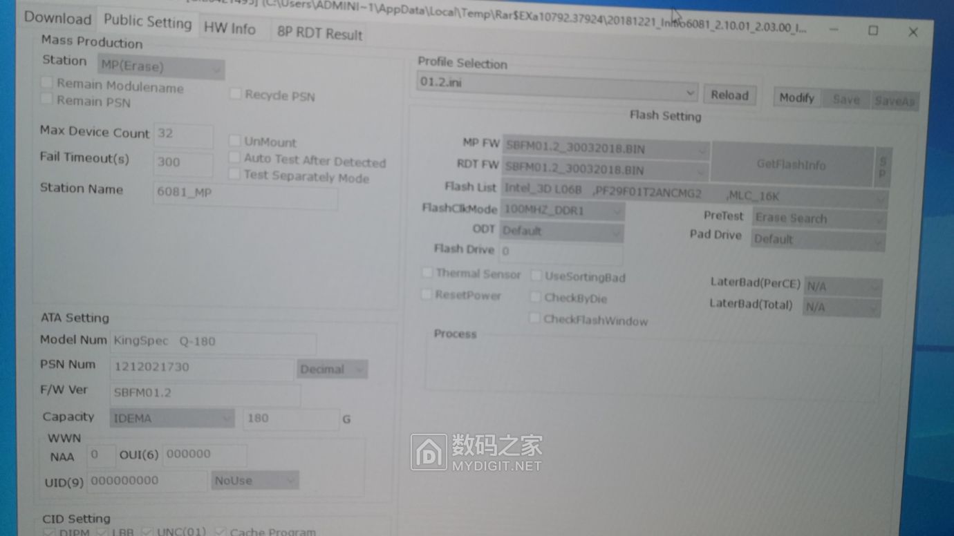

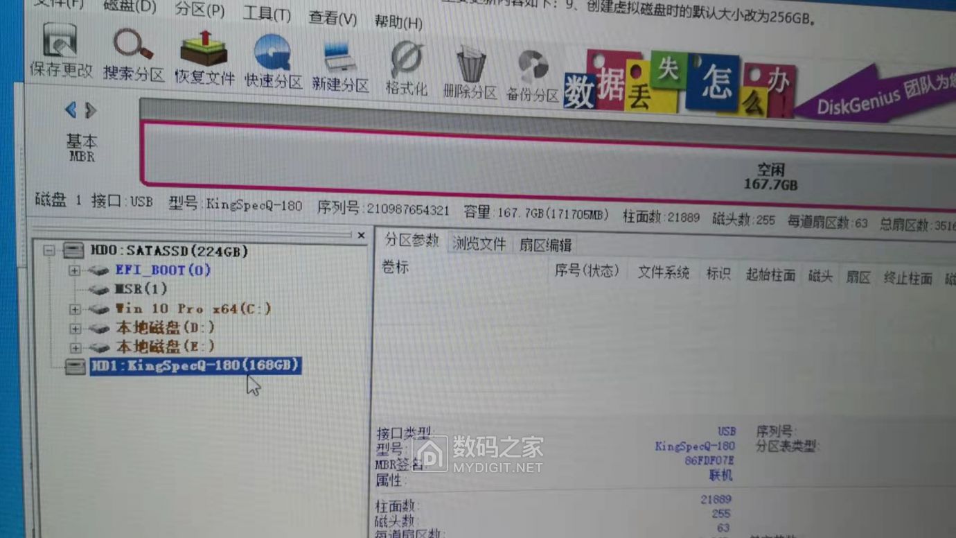

initio一个不常见的主控,金胜维Q-180GB固态,开始拿来也是尝试心里,因为没有这方面的开卡工具,经过度娘的多次翻阅,终于找到了一个可以开卡的工具和教程,刚开始开卡没有经验,多次失败,报错10% 报错45% 最后报错53%无奈又查了查百度,能报错53%证明开卡成功。于是拔下硬盘在插上确实开卡成功了。
发表于 2021-3-22 11:36:50 | 显示全部楼层
inic-6081=群联PS3111,两种主控的工具完全通用,只是丝印不同。

INIC6081是PS3111的马甲/开卡到53%就是成功/单颗粒192G的镁光颗粒?
