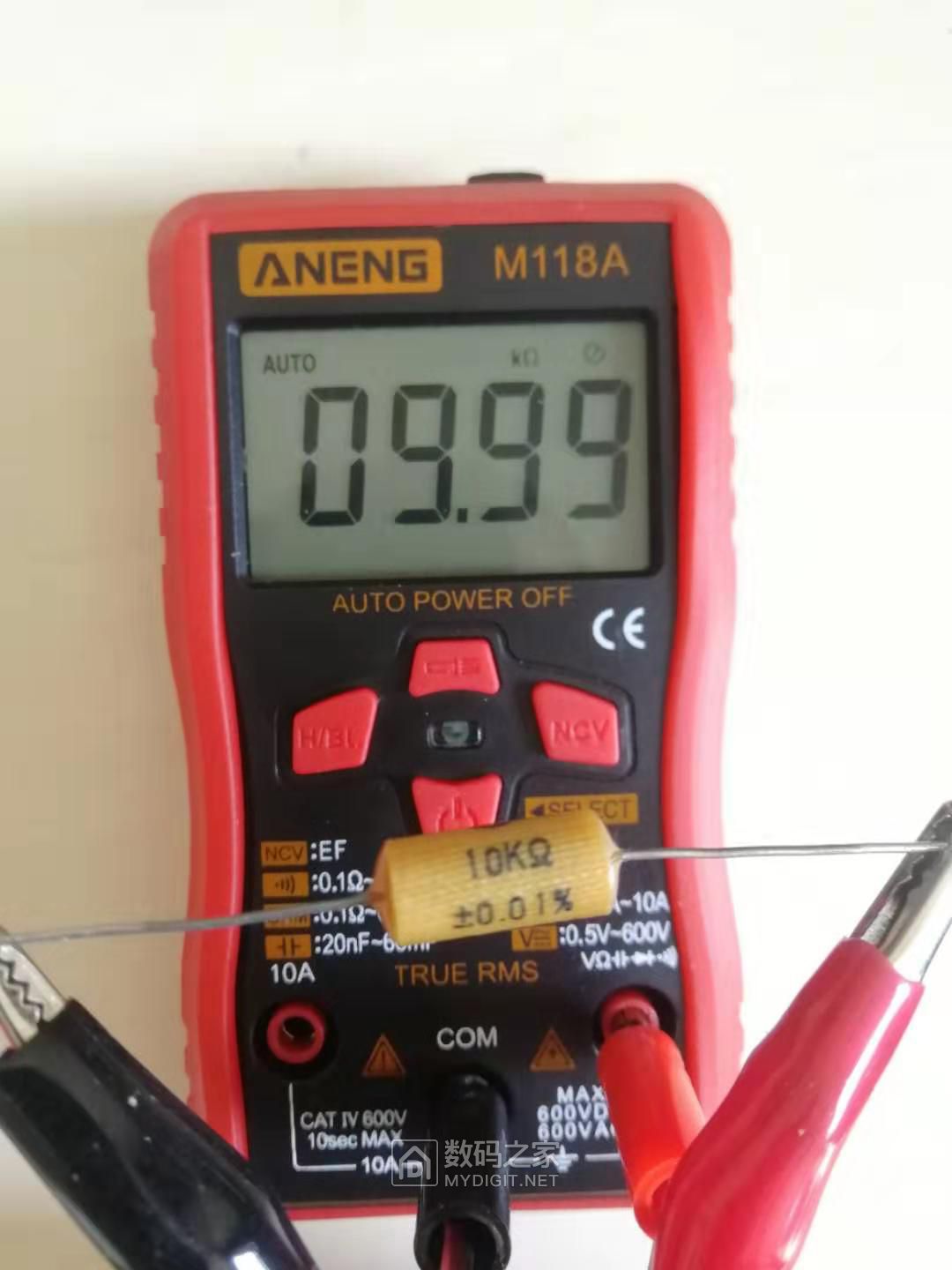

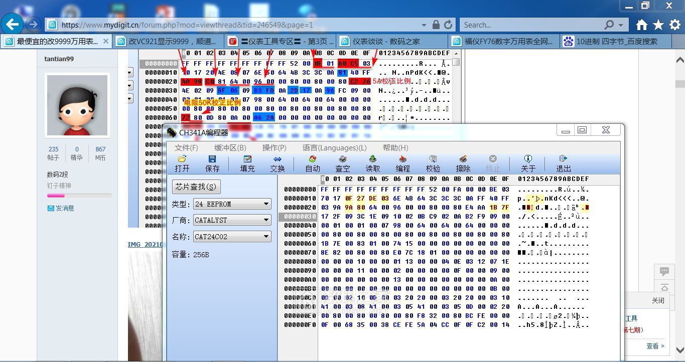

幸好本坛高手出来https://www.mydigit.cn/forum.php?mod=viewthread&tid=246549   。 按图索骥校对, 除了电流档 (校对后误差 -1.4%,原来是+0.7%), 其他校对的相当精准(电容按61E对照),电压误差可以精准到0.04%-0.13%,电阻小于千分之一;本来只是校对,也顺手改9999。
请看图,发帖留念 ,第一次改这种表,很欣喜。感谢原作者tantian99,也请教下 是不是电流档修改有误。

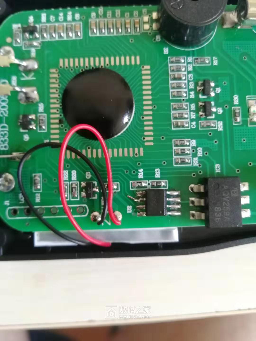

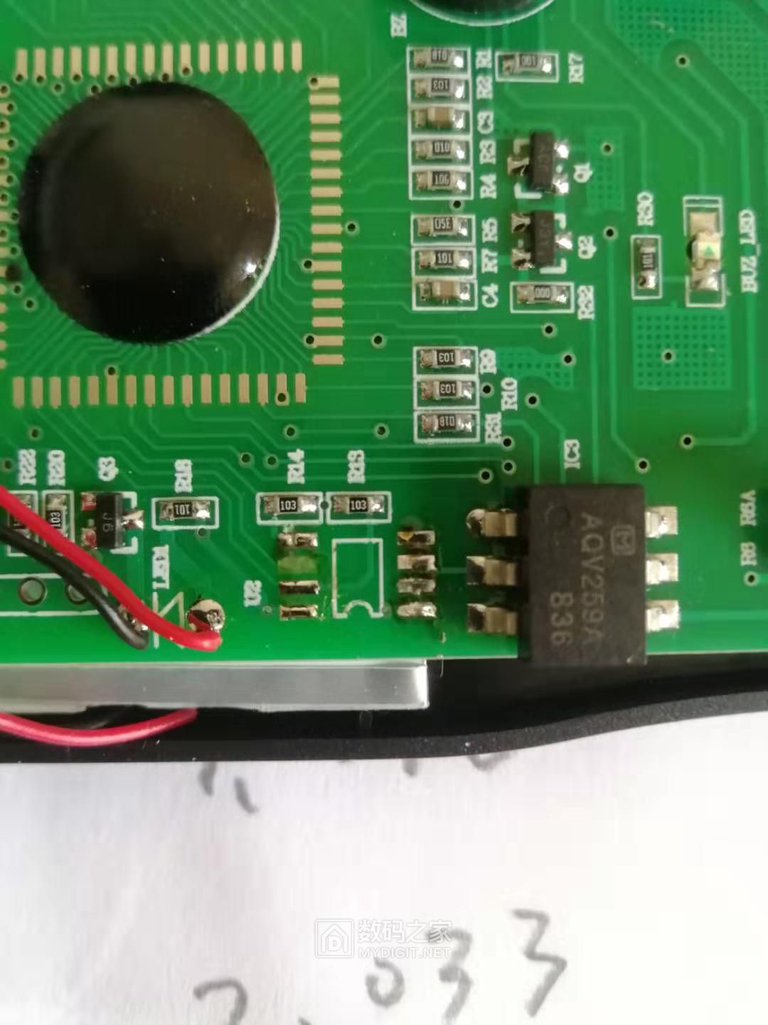

上图,烙铁焊下储存芯片,结果不出意外,掉了一个焊盘,过会再说吧。

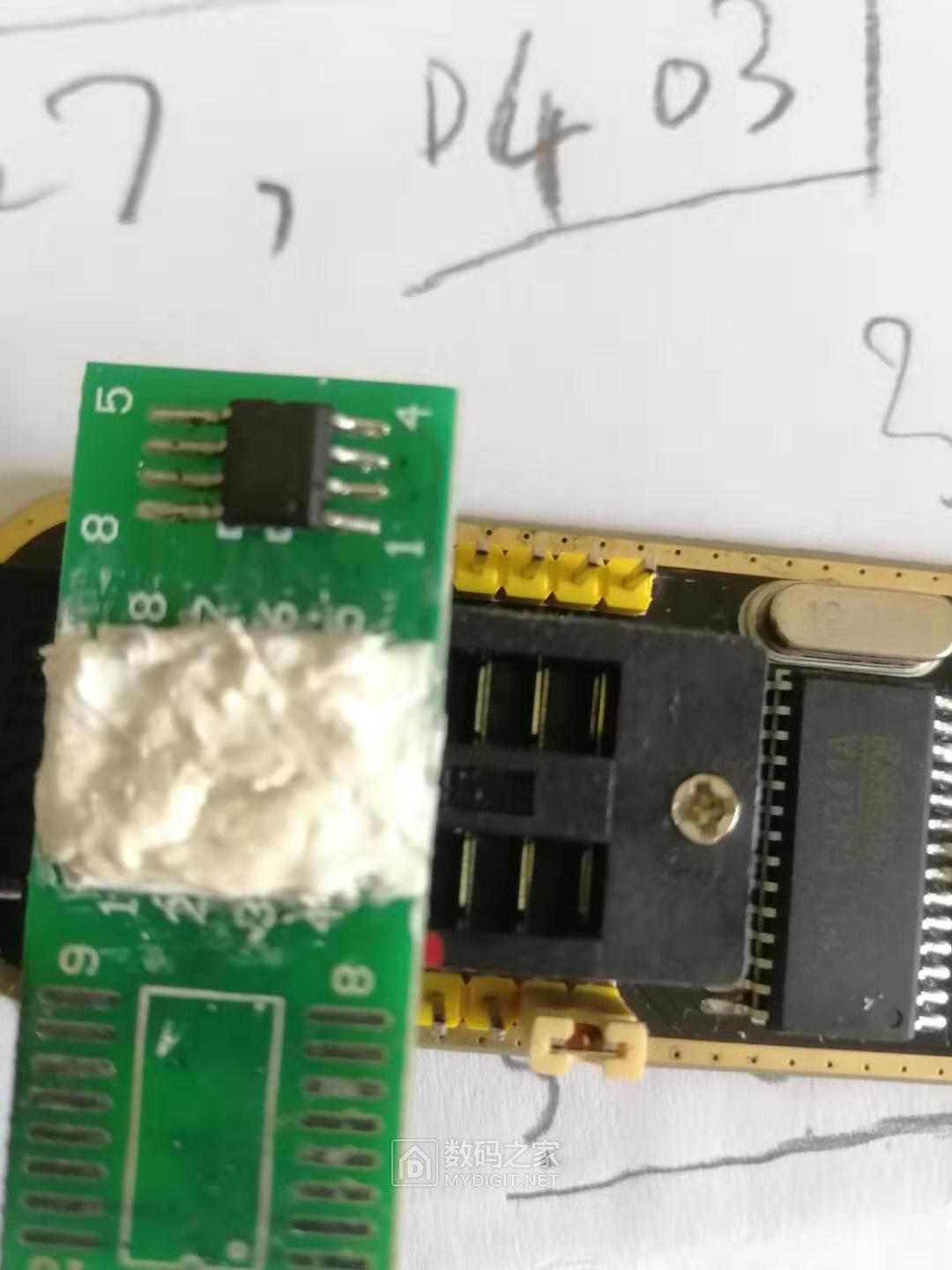

上图,CH341A读写,记得这是这几年第二次用,没有数码之家,也许不会买 也不会用。
按图索骥,按照本坛原作者tantian99修改数据和改9999.
焊接回去,加个导线,连上电路。

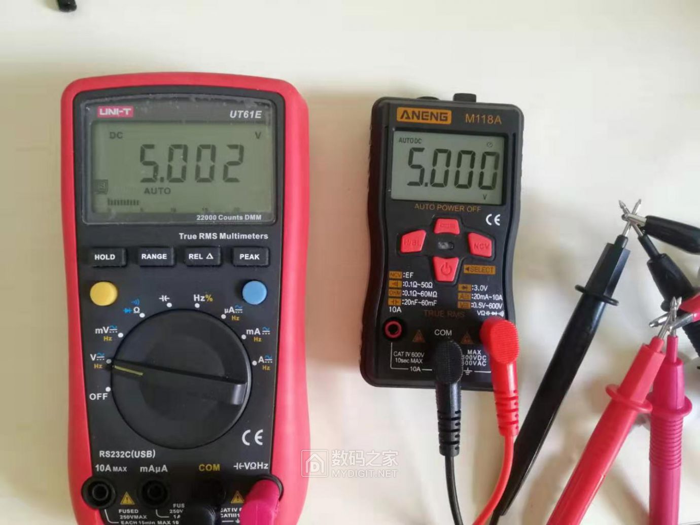

看看 精准的5V电压!  惊喜!61E刚自己用基准电压校对的。
电阻挡!太精准了
